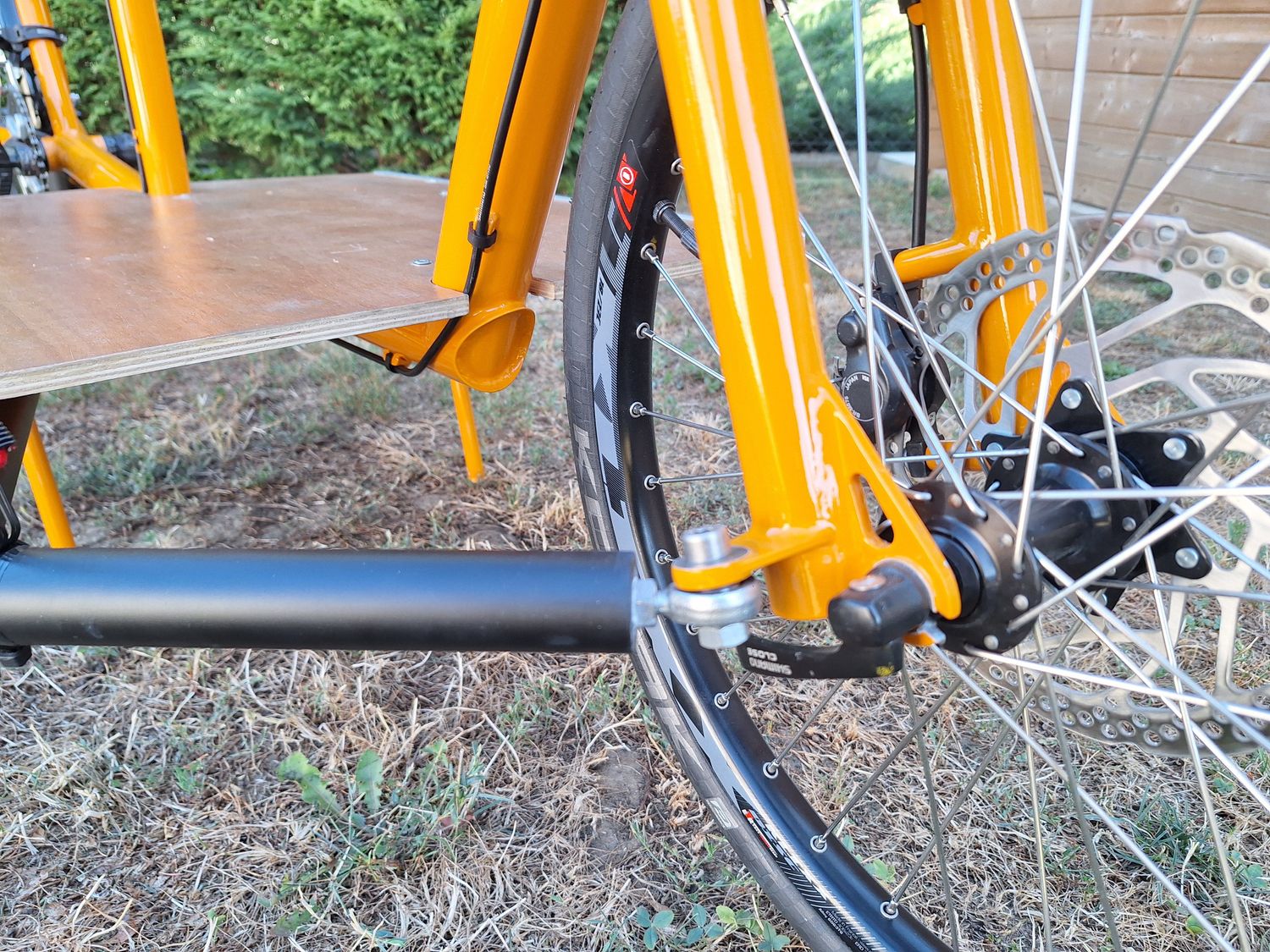

          alexP33 @alexP33 last edited by alexP33
          Quelques nouvelles du sud-ouets lyonnais.
          Avant de lancer vraiment les hostilités je tiens à sécuriser la réalisation de la poutre centrale. Comme ses cotes dépendent directement de celles de la fourche le premier chantier et de modifier celle-ci.
          Pour le moment j’ai assemblée la roue avant (cf. photo) et commencé à préparer de nouvelles pates et la fourche (objectif : réduire l’espace entre le pneu et le pivot).
          Pour la poutre centrale, devant une bonne bière, @christo m’a relancé sur une solution compatible avec un assemblage au chalumeau. Après réflexion je vais sans doute partir la dessus, il y a du boulot pour arriver à emmancher une partie du tube oblique dans la partie horizontale mais in fine avec de beaux cordons ça ne devrait pas bouger :
          Il me reste à trouver comment faire les patrons de découpe 🤔 .

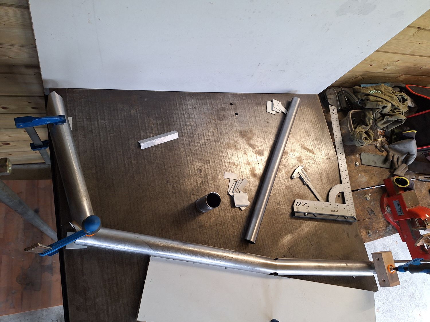

            biloute @alexP33 last edited by
            @alexp33 a dit dans et maintenant un cargo :
            Chouette projet qui démarre, je m’assieds et je suis !
            J’aime beaucoup cet assemblage, qui impose plus ou moins un diamètre exter du tube oblique “plus petit mais pas trop” que le diamètre inter du tube horizontal.
            Pour le patron, à mon avis, il faut prévoir de couper le bout du tube horizontal après avoir fait l’assemblage.
            Si tu as les angles et les diamètres, je dois pouvoir te faire les patrons avec mon logiciel, et sinon, tu utilises de chutes pour faire l’assemblage "classique), que tu reportes ensuite comme un modèle (je ferai un schéma si ce n’est pas clair). L’inconvénient, c’est que ça fait le double de boulot.
            Dernière technique (qui n’est pas ma préférée, mais si t’es équipé ça le fait : tu imprimes des gabarits 3D
            alexP33 1 Reply Last reply Reply Quote 1
              alexP33 @biloute last edited by alexP33
              Justement les deux tubes sont de même section
              Compte tenu du fait que je n’ai comme seul moyen que le patron imprimé à coller sur les tubes ça ma parait difficile. Vu que l’épaisseur du tube est quand même de 1.5 mm je me demande si je ne peux pas tenter de faire un peu de “dentelle” lors de la préparation des tubes. Sur la zone fine je ne suis pas obligé de faire un gros cordon, c’est purement esthétique, je peux donc limiter le risque déformation.
              Vu les tubes que j’ai acheté je vais commencer par cette liaison car les longueurs ne me laissent qu’un droit l’erreur !
              Merci, si je me m’en sors pas je te contacterai en MP.
              PS : je suis toujours sur la préparation de la fourche ! A ce rythme j’aurai peut être fini en 2026 !
              B alexP33 2 Replies Last reply Reply Quote 0
                Si tes deux tubes sont de même section, les intersections sont des plans, vu de profil, la découpe dans le tube horizontal est un V
                Et pour le tube diagonal, ça doit être des plans de partout à peu de choses près (sûr à droite), donc avec un trusquin et des calages tu dois pouvoir tracer l’ensemble sans patron
                A gauche sur ton dessin, ça serait un plan si ton tube arrivait à l’extérieur. Donc, ce que je ferai pour le traçage, c’est un plan, puis je raccourcirai partout de l’épaisseur du tube.
                1 Reply Last reply Reply Quote 0

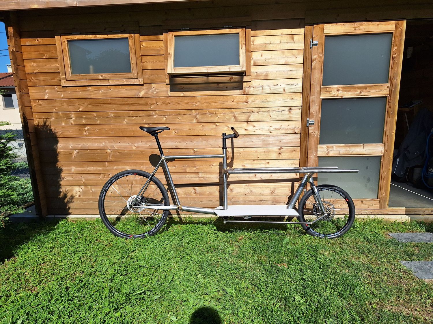

                                    Ça commence à ressembler à un vélo :
                                    Niveau soudure il y a encore de couac mais je progresse.
                                    Toujours sans jig : au mètre et le tout posé sur le marbre
                                    Malgré tout à l’œil c’est dans un plan
                                    1 Reply Last reply Reply Quote 3
