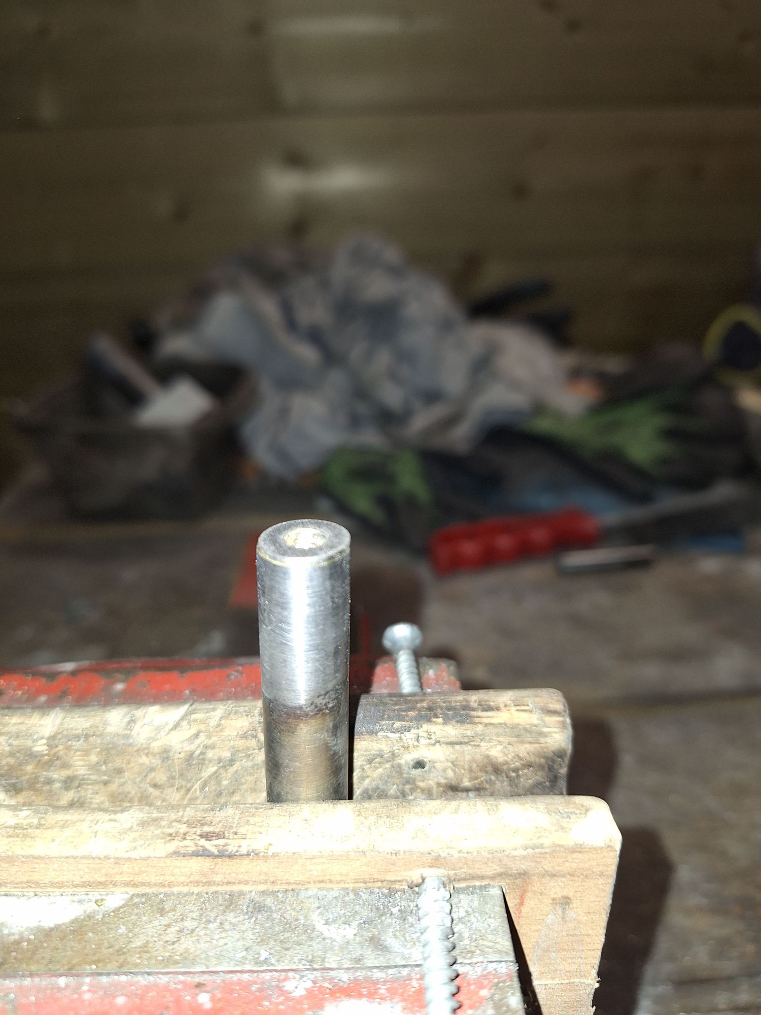

                                  Fonctionnellement ça devrait aller, par contre j’ai un souci. En théorie ça devait passer :
                                  Il faudrait que j’écrase le tube de 1 à 2 mm, j’ai essayé avec un serre-joint mais je n’ai pas assez de prise et de force. Est-ce que vous auriez une idée maintenant que tout est soudé ?
                                    @alexp33 a dit dans et maintenant un cargo :
                                    ya moyen d’arriver à un bon resultat avec une pince étau , d’un coté tu met un bout de bois " dur" avec une rainure au diamètre du tube écraser, et de l’autre un bout de barreau plein !
                                    sinon , si dans un futur lus ou moins proche tu pense " crimper/dimpler" masse de cadres tu peut te fabriquer ça:
                                    alexP33 2 réponses Dernière réponse Répondre Citer 2
                                        bien vu 👍 ! j’ai tenté de faire une forme un peu aplatie en plusieurs passes.
