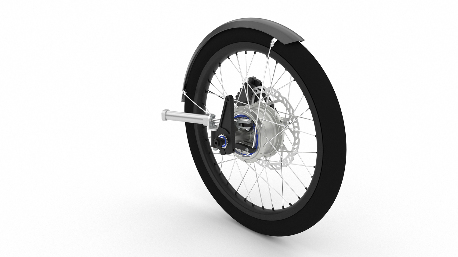

                        Une coupe sur l’axe du moyeu directionnel :
                          alexP33 dernière édition par alexP33
                          Je corrige ton message en espérant que personne n’ait eu le temps de le lire :
                          Bonjour (pour être poli)
                          Le projet de dingue ! Hate de voir la réalisation. T’as pas un peu peur du budget ?
                          Sinon je ne parlerai pas de dynamique des fluides, la on est dans le domaine de la meca et de l’actionneur hydraulique. Il me semble que tu peux faire le calcul “bete” de l’effort nécessaire pour actionner ton système et en déduire la durite (couple section / pression max).
                            Steinman dernière édition par
                            Pour le Ø des durites, cela dépends du volume des vérins. donc de l’effort maximale a effectuer
                            Le 1/8 n’est pas une taille “standard” pour les flexible hydraulique mais tu peux tâtonner en regardant cet abaque : https://www.tecip.fr/post/guide-%3A-definir-votre-tuyau-hydraulique
                            Cales pelables obligatoire pour le réglage du jeu pour les roulements à rouleaux coniques ?
                            J 1 réponse Dernière réponse Répondre Citer 0
                            • J
                              JMPA @Steinman dernière édition par
                              @alexP33
                              Oh que si j’ai bien peur du budget, mais pour le moment je ferme les yeux.
                              @Steinman
                              Merci pour le site, je vais creuser.
                              C’est vrais que ça ne se voit pas trop sur la coupe, mais sur le roulement conique supérieur, il y a un ressort ondulé pour la précharge : https://www.smalley.com/fr/ressorts-ondules.
                                Steinman @JMPA dernière édition par
                                @JMPA Ok je comprends le principe, pas bête niveau intégration. Tu arrives à intégrer un disque 6 trous ou tu en fais un sur mesure pour augmenter le diamètre d’implantation des 6 vis?
                                Seconde(s) question(s), comment gère tu le démontage de la roue ? Aura tu une patte amovible pour retirer l’axe rapidement ? Tu sors l’ensemble axe/moyeux au complet?
                                • J
                                  @Steinman
                                  Concernant le disques deux stratégies :
                                  Déjà, ça fonctionne que avec des disque avec flasque, en générale flottant.
                                  1. Soit tu dégages la flaque, le bolt pattern correspond à celui du moyeu et tu montes le disque en mode rigide
                                  2. Soit tu refabriques une flaque qui s’adapte sur le disque en trouvant les bons rivets et tu le rends flottant.
                                  Par simplicité pour le prototype je suis parti sur la première solution en ayant dimensionné l’espacement des 6 vis de fixation pour que ça puisse accepter des disques de plusieurs fabriquants.
                                  Pour le démontage de la roue, tu dois déposer tout le porte moyeu et le moyeu, pas le plus facile j’en conviens. Par contre tu as la facilité d’usage d’un axe traversant puisque j’utilise un axe de 15x197mm. Bon, c’est un axe qui n’existe pas dans le commerce (il y a du 12x197mm pour les fatbikes), mais c’est pas la pièce la plus difficile à fabriquer. Au pire je changerais les roulements et les dropouts de la fourche.
                                    @JMPA Ah la pièce qui traverse sur l’animation n’est qu’un noyau, pardon je crois que c’était l’axe en noire dans la vue en coupe. Ceci explique cela!
                                    De belles réalisations de pièces à prévoir en tout cas 🙂

                                      je sais qu’il n’y a pas eu de mouvement sur ce sujet depuis un bon moment, mais cela ne veux pas dire qu’en off, les choses n’ont pas évoluées.
                                      En effet, le développement du moyeu à bien avancé, et je suis à l’aube de sortir un prototype fonctionnel. Livraison prévue pour le début d’année 2025.
                                      A la suite de cette étape, j’ai pour projet de réaliser un banc de test pour éprouver les divers aspect de cette cinématique.
                                      En attendant la suite, voici quelques images :
                                      A très vite pour la suite de ce (lent) projet…
                                        alexP33 @JMPA dernière édition par
                                        Salut, une remarque qui ne concerne pas ton moyeu : de mon expérience pas la peine de mettre un etrier de frein double piston. Avex une roue 20’'et un disque de 200 mm c’est déjà très puissant.
                                        • J
                                          JMPA @alexP33 dernière édition par
                                          @alexp33 J’en prends bonne note. Le MT5 fait parti des gros étriers sur le marché, il est surtout présent pour vérifier l’encombrement et la compatibilité avec le reste du système.
                                            cosmo dernière édition par
                                            Pourquoi pas considérer un train à double triangle?
                                            Ça permet de maitriser efficacement les dynamiques de pompe et anti pompe.
                                            Moins d’efforts mais plus de points de torsion.
                                            Pour la direction par câbles, un seul câble push-pull (outre le prix) me semble insuffisant pour la sécurité, même s’il à un facteur de sécurité de 8… tu seras obligé d’en mettre deux.
                                            4 câbles de frein vtt, une poulie à la phil vanderlay/douze cycles restent une solution low cost, fiable et sécurisante. remplacer la gaine autant que possible par des poulies alignées sur les axes de translation pour les angles vifs reste un souci.
                                            J 1 réponse Dernière réponse Répondre Citer 1
