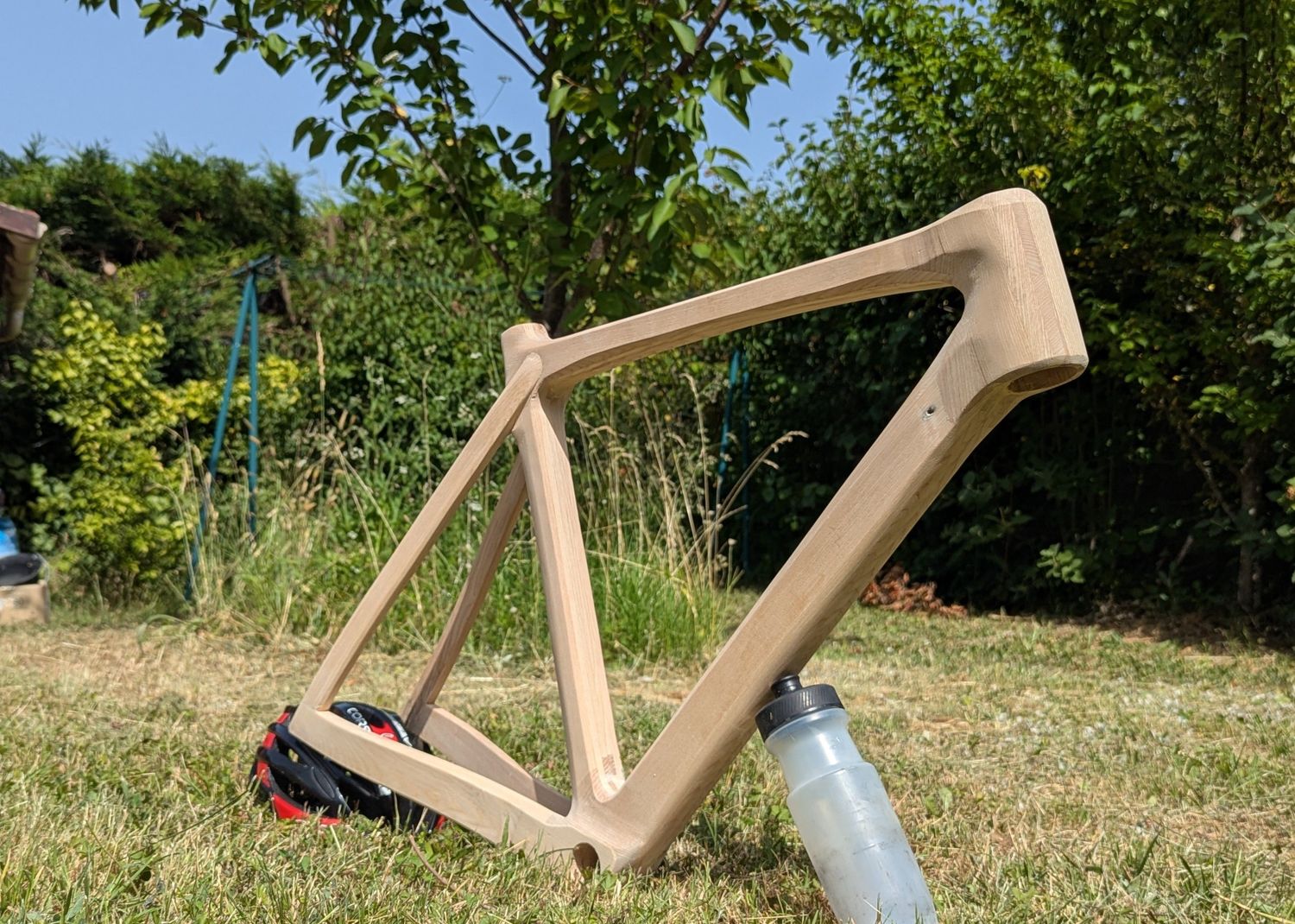

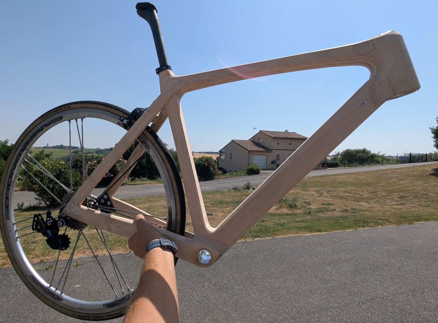

      Il est encore brut de décoffrage sur la photo mais je suis en train de raboter, poncer, râpé.
      Il commence à être joli.😁

          @dedeclement je n’y connais rien en cadre bois mais il y a quand même un truc qui me chagrine. Au niveau de la colonne de direction, intuitivement j’aurai mis le fil du bois dans l’autre sens sur la partie restante. Tu prévois de cercler ou un truc équivalent ?
          D 1 réponse Dernière réponse Répondre Citer 0
            dedeclement @alexP33 dernière édition par
            @alexp33 il y a 8 couches qui se croisent alternativement.
            J’ai coupé une tranche de ce complexe et cela semble béton.
            Le cadre est resté un moment ouvert en deux ( avant que je colle les deux moitiées) et rien n’a bougé pendant ce temps là.
            Le frêne que j’ai usiné semble bien sec et le fait de croiser toutes les couches a l’air de bien stabiliser le bois.

                @dedeclement C’est très joli ! Je suis impatient de voir la suite.
                Tu vas passer des couches de résine epoxy avant la finition ?

                  @christo , oui je me suis renseigné auprès de personnes compétentes, et je vais utiliser une résine époxy anti uv.

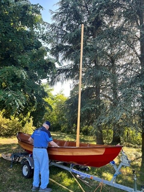

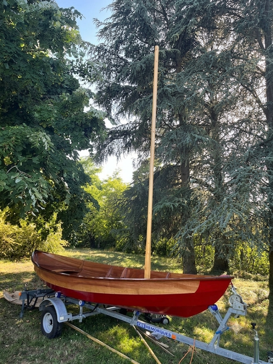

                        Une des raisons expliquant que je n’avance plus sur mes cadres, c’est que je suis en train de finir un petit voilier en bois, en contreplaqué recouvert d’epoxy. Ca durcit vraiment la surface, et les zones à fort frottement (dérive, fond de coque, etc…) sont doublées d’une couche de fibre mince imprégnée d’epoxy, le bois restant bien visible. Cependant c’est un vernis par dessus l’epoxy qui assure la protection UV
                        J’ai pas réussi à enlever le beau père de la photo …

                                J’ai passé une couche de bouche pore, et une couche d’epoxy !
                                Il me reste a poncer et je verrai si je mets encore une couche fine…
                                J’espère monter le vélo cette semaine !!!

                                  Bon, j’y ai remis une couche après ponçage, c’est mieux.
                                  J’ai commencé à monter le vélo tranquillement.
                                  Demain je fais des photos.
                                  J’ai calculé le poids du vélo, je devrais tourner autour des 8,5kg.😁

                                    J’aime assez le dessin du triangle arrière, similaire à certains cadres carbone ; les dropouts classiques et en métal (acier ? alu ?) ne jurent pas trop comme c’est souvent le cas sur les réalisations en bois ou bambou.
                                    Pour la fourche, tu as prévu quoi ?

                                        J’ai de fabriquer a partir de planque carbone les dropout.
                                        C’était assez artisanal pour le coup, mais j’ai pu ajuster le centrage de la roue arrière en micro grignotant le carbone avec la dremel.

                                          Le vélo est en dessous des 8kg500, j’ai roulé un petit coup ce matin et pour l’instant, rien a signaler.
                                          Je teste gentiment avant de commencer à forcer d’avantage.

                                            @dedeclement très impressionnant ! Autant je n’aime pas les cadres en bambou qui me paraissent lourdaud, autant là je suis bluffé !
                                            Mais je mettrai bien une protection sur la base, la chaîne va tout massscrer
