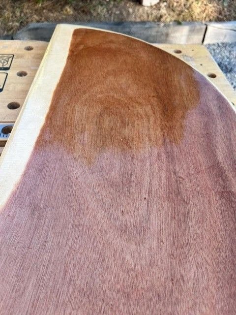

                  @dedeclement vraiment très chouette !
                  Une des raisons expliquant que je n’avance plus sur mes cadres, c’est que je suis en train de finir un petit voilier en bois, en contreplaqué recouvert d’epoxy. Ca durcit vraiment la surface, et les zones à fort frottement (dérive, fond de coque, etc…) sont doublées d’une couche de fibre mince imprégnée d’epoxy, le bois restant bien visible. Cependant c’est un vernis par dessus l’epoxy qui assure la protection UV
                  J’ai pas réussi à enlever le beau père de la photo …
