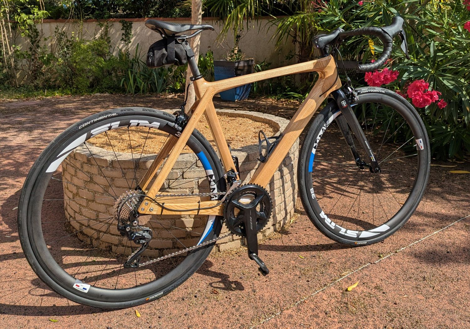

              Bon, je n’ai pas les dernières photos.
              J’ai passé une couche de bouche pore, et une couche d’epoxy !
              Il me reste a poncer et je verrai si je mets encore une couche fine…
              J’espère monter le vélo cette semaine !!!
                dedeclement dernière édition par
                Bon, j’y ai remis une couche après ponçage, c’est mieux.
                J’ai commencé à monter le vélo tranquillement.
                Demain je fais des photos.
                J’ai calculé le poids du vélo, je devrais tourner autour des 8,5kg.😁
                      J’ai de fabriquer a partir de planque carbone les dropout.
                      C’était assez artisanal pour le coup, mais j’ai pu ajuster le centrage de la roue arrière en micro grignotant le carbone avec la dremel.
                        Le vélo est en dessous des 8kg500, j’ai roulé un petit coup ce matin et pour l’instant, rien a signaler.
                        Je teste gentiment avant de commencer à forcer d’avantage.

                          christo @dedeclement dernière édition par
                          @dedeclement très impressionnant ! Autant je n’aime pas les cadres en bambou qui me paraissent lourdaud, autant là je suis bluffé !
                          Mais je mettrai bien une protection sur la base, la chaîne va tout massscrer
                          D 1 réponse Dernière réponse Répondre Citer 0
                            dedeclement @christo dernière édition par
                            @christo il y a un film transparent, mais j’avoue qu’il paraît un peu léger.
                            Je vais peut être y coller une chambre a air découpé joliment !
                            Et j’ai cette petite galère avec le cable de dérailleur arrière que je n’ai pas réussi à passer dessous (trop de torsion)
                            Du coup pour le moment je l’ai sur le côté avec des circlips…
                            Si vous avez des idées !

                              aleholi @dedeclement dernière édition par
                              @dedeclement a dit dans Vélo cadre bois :
                              Tu ne veux / peux pas fabriquer des supports de rayons (sur le dessus de la base droite) à l’ancienne ?
                                alexP33 @dedeclement dernière édition par alexP33
                                @dedeclement chapeau, le rendu est vraiment chouette, je suis surpris par le poids (comparable à un acier).
                                Pour protéger ta base il y a les rouleaux de “slapper tape”, suite à des conseils ici même c’est ce que j’utilise et globalement c’est pas mal. Il faut faire attention en le posant de ne pas trop tirer car sinon il va se rétracter à la longue… mais pas la colle. Pour ton cable je me suis demandé pourquoi tu n’avais pas fait une petite rainure sur le haut de la base.
                                D 1 réponse Dernière réponse Répondre Citer 1
                                  dedeclement @aleholi dernière édition par
                                  @aleholi je l’ai fait en voulant passer par dessous mais les trois ont sauté a cause de la torsion 😁
                                    dedeclement @alexP33 dernière édition par
                                    @alexp33 j’avais pensé à faire une rainure au début dans la base a l’intérieur, mais j’ai trouvé que ça devenait un peu trop fin.
                                    Je crois que j’ai repoussé un peu le problème jusqu’à la fin, et puis là…
                                    Je vais regarder ta solution.
                                      Bon…
                                      Je l’ai emmené en vacances.
                                      Il a pris l’eau pendant 3 jours sur le porte vélo…
                                      J’ai poussé un peu la bête, limite gravel, et j’ai fait un petit saut de trottoir en roue arrière et il y a eu un petit clac.
                                      Il y a un petit collage qui a lâché au dessus du boîtier de pédalier.
                                      Rien de grave, le vélo est toujours debout, mais je ne pensais pas que ça allait lâcher à cet endroit !
                                      Je vais démonter en rentrant des vacances pour essayer de trouver une source.
                                      C’est possible que ma finition finale n’est pas été assez bien faites et qu’il ai pris un peu l’eau.
                                      Je vous dirai.
                                      D 1 réponse Dernière réponse Répondre Citer 4
                                        dedeclement @dedeclement dernière édition par
                                        @dedeclement
                                        Tout va bien!
                                        Le vélo a été poncé entièrement.
                                        J’en ai profité pour décaler d’1cm vers l’avant le dérailleur avant. ( Je n’ai pas trouvé la côte d’emplacement par rapport à la verticale et horizontale…)
                                        J’ai mis des petits patch de fibres de verre devant chaque insert, et également au niveau du boîtier de pédalier pour renforcer au cas où 😅.
                                        Le vélo est remonté depuis 3 semaines, j’ai fait une petite cyclo sportive a Espanes le WE dernier et rien ne bouge.
                                        C’est reparti comme au départ.
