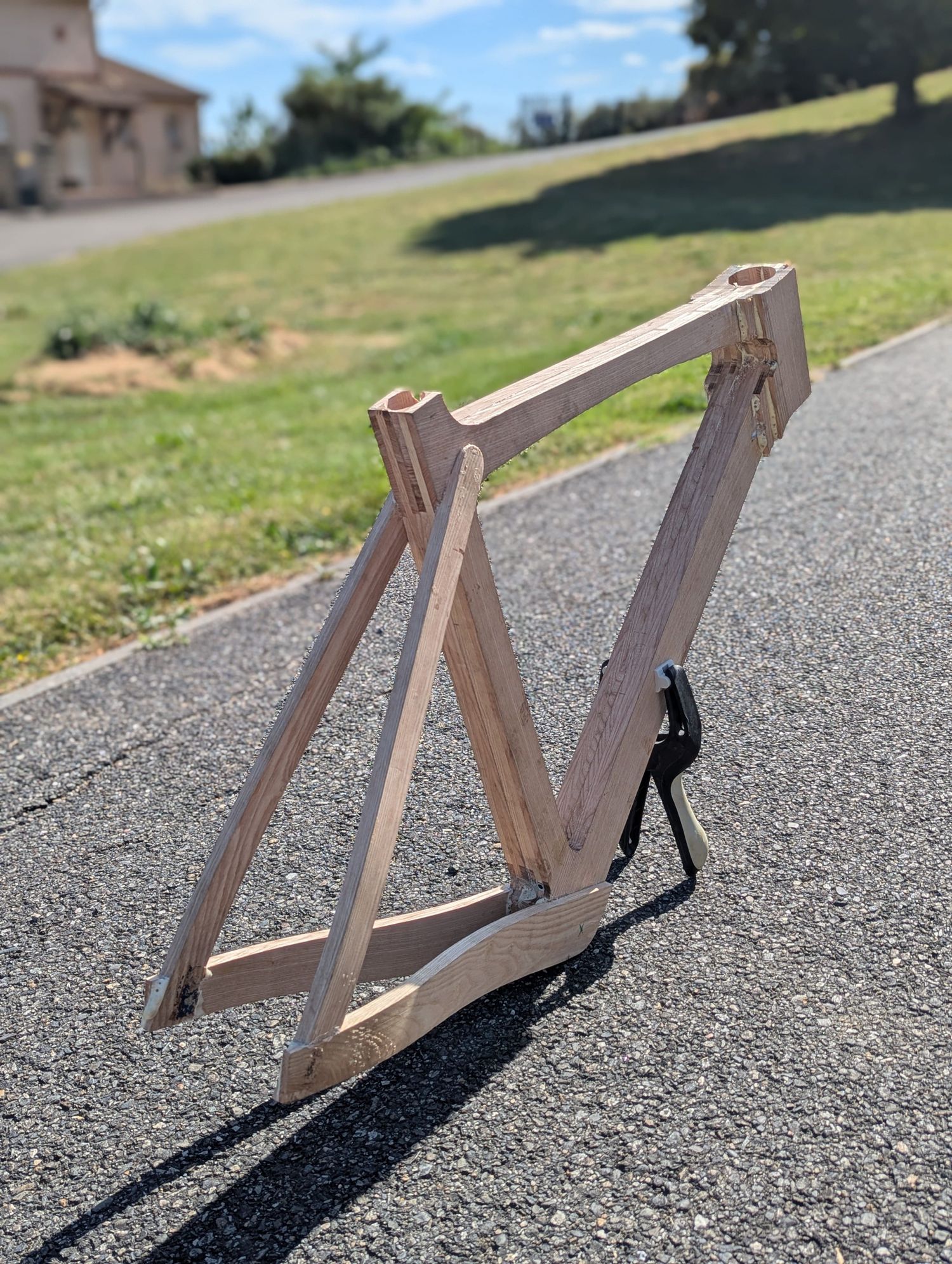

                      dedeclement dernière édition par
                      alexP33 1 réponse Dernière réponse Répondre Citer 3
                        Il est encore brut de décoffrage sur la photo mais je suis en train de raboter, poncer, râpé.
                        Il commence à être joli.😁

                            alexP33 @dedeclement dernière édition par
                            @dedeclement je n’y connais rien en cadre bois mais il y a quand même un truc qui me chagrine. Au niveau de la colonne de direction, intuitivement j’aurai mis le fil du bois dans l’autre sens sur la partie restante. Tu prévois de cercler ou un truc équivalent ?
                            D 1 réponse Dernière réponse Répondre Citer 0
                              dedeclement @alexP33 dernière édition par
                              @alexp33 il y a 8 couches qui se croisent alternativement.
                              J’ai coupé une tranche de ce complexe et cela semble béton.
                              Le cadre est resté un moment ouvert en deux ( avant que je colle les deux moitiées) et rien n’a bougé pendant ce temps là.
                              Le frêne que j’ai usiné semble bien sec et le fait de croiser toutes les couches a l’air de bien stabiliser le bois.

                                  christo @dedeclement dernière édition par
                                  @dedeclement C’est très joli ! Je suis impatient de voir la suite.
                                  Tu vas passer des couches de résine epoxy avant la finition ?
                                    dedeclement @christo dernière édition par
                                    @christo , oui je me suis renseigné auprès de personnes compétentes, et je vais utiliser une résine époxy anti uv.
                                        C P 2 réponses Dernière réponse Répondre Citer 2
                                          @dedeclement vraiment très chouette !
                                          Une des raisons expliquant que je n’avance plus sur mes cadres, c’est que je suis en train de finir un petit voilier en bois, en contreplaqué recouvert d’epoxy. Ca durcit vraiment la surface, et les zones à fort frottement (dérive, fond de coque, etc…) sont doublées d’une couche de fibre mince imprégnée d’epoxy, le bois restant bien visible. Cependant c’est un vernis par dessus l’epoxy qui assure la protection UV
