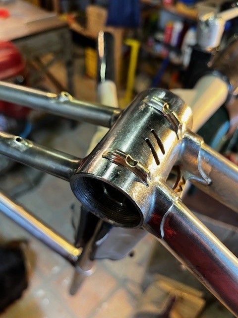

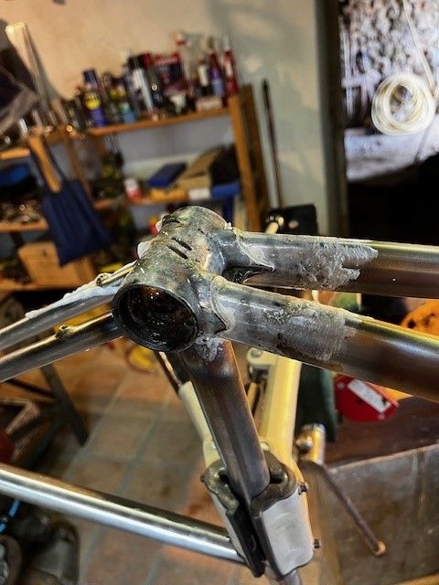

      Une règle que m’avais donné François d’Edelbike pour le flux bronze, c’est d’en mettre le moins possible. Pour le flux argent par contre on peu tartiner allégrement.
      Exact. Regardez les photos au début du post : couche fine pour le bronze, grosse patasse pour l’argent
        @christo a dit dans Simili Moulton ... :
        Vu… ça va finir par rentrer ! D’ailleurs en rebalayant le post je me rends compte que je t’ai déjà posé la question pour le passage interne des durites… problème de mémoire, il va falloir que je consulte.
          quand je dis grosse patasse, c’est grosse patasse :
          regardez bien le flickr de Richard Sachs, c’est une référence absolue en matière de brasage argent. Tout est montré, faut juste passer des heures pour comprendre les séquences. Pour le flux, les images parlent d’elles même : la quantité mise, l’allure du flux après la chauffe, les points d’entrée de la brasure, etc…
          https://www.flickr.com/photos/9866331@N08/749897018/in/album-72157600706473464/

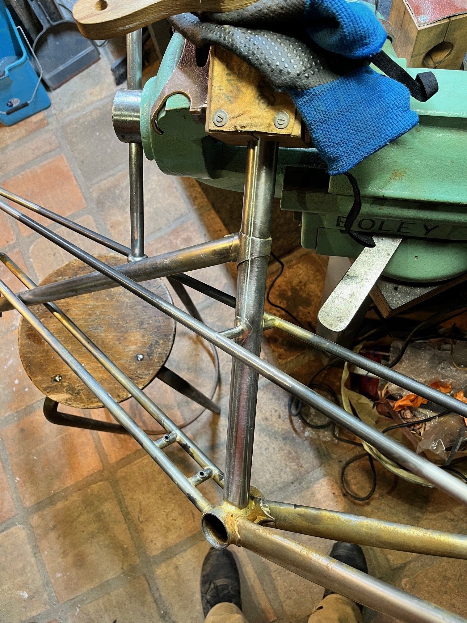

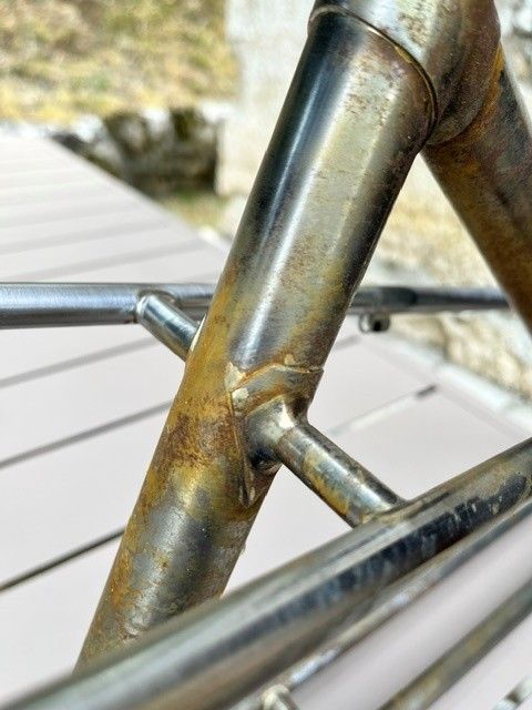

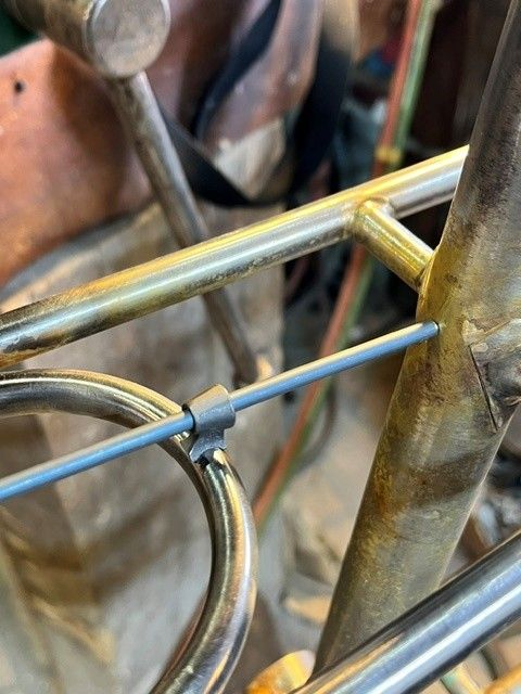

            Petit déterrage du sujet : le simili-Moulton n’est pas mort !!!
            J’en suis (après une très longue période d’inactivité) à faire les ponts/pontets . Et en particulier à rigidifier un peu le cadre, en reliant les haubans (qui vont jusqu’au tube de direction) au tube de selle. Pour ca, j’ai juste brasé un tube de 8mm dans un sleeve de diametre interne de 28.6, puis ajusté et ensuite brasé le tout. Quelques images sont plus parlantes :

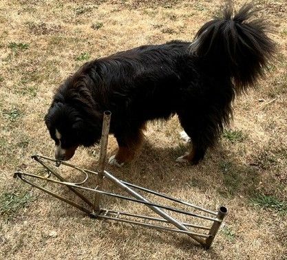

                    christo dernière édition par
                    D’ailleurs, ce simili Moulton est bien gras, ca servira vraiment à aller chercher le pain, cette affaire :
