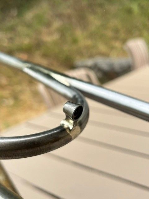

            Petit déterrage du sujet : le simili-Moulton n’est pas mort !!!

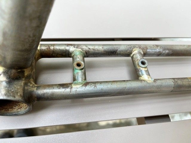

            J’en suis (après une très longue période d’inactivité) à faire les ponts/pontets . Et en particulier à rigidifier un peu le cadre, en reliant les haubans (qui vont jusqu’au tube de direction) au tube de selle. Pour ca, j’ai juste brasé un tube de 8mm dans un sleeve de diametre interne de 28.6, puis ajusté et ensuite brasé le tout. Quelques images sont plus parlantes :

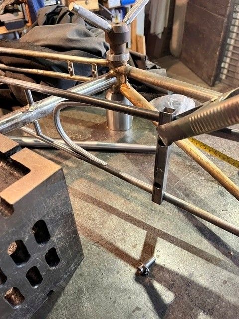

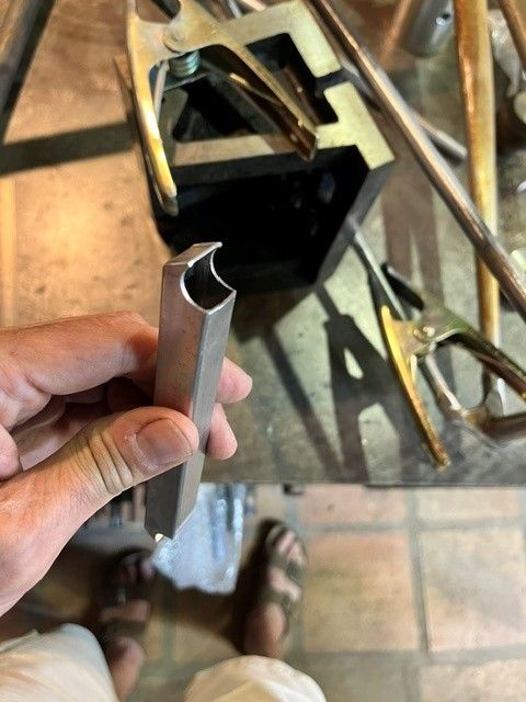

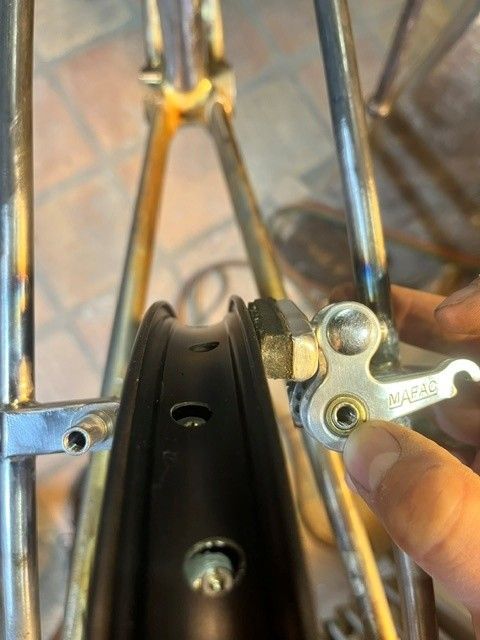

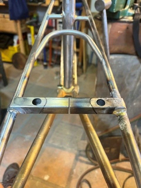

                  Non content d’etre le Godot des vélos, ce projet de simili Moulton est un vrai tracas car rien n’est normal. Par exemple, je vais mettre des Mafac Criterium, sur des jantes larges et de petit diametre, ce qui impose un écartement de 74mm des plots positionnés assez proche de l’axe de roue, donc sur des haubans bien écartés.

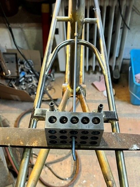

                  J’ai donc fait un gros bricolage de support de plots à partir d’un tube carré de 10mm, percé grugé façonné et positionné sur le marbre pour pointage avant brasage bronze :
                  J’aime bien braser les petits éléments, ca oblige à faire des montages rigolos :

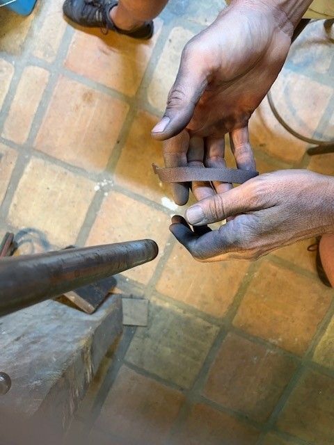

                  Maintenant c’est parti pour des heures de finition à la mano :

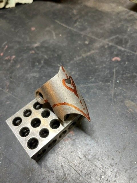

                  Et je viens de m’apercevoir que j’ai oublié le serrage de selle, que je vais bien alléger avant de faire ce dernier brasage sur le cadre :

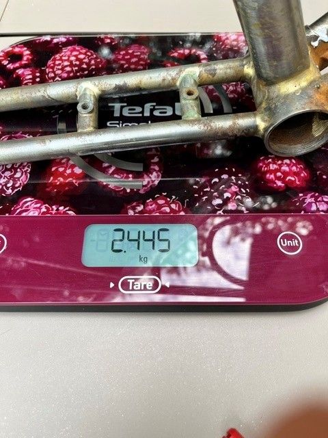

                    christo dernière édition par
                    D’ailleurs, ce simili Moulton est bien gras, ca servira vraiment à aller chercher le pain, cette affaire :

                          aleholi @alexP33 dernière édition par
                          Vraiment très chouette, j’adore ces réalisations qui sortent de l’ordinaire 🙂
                          Au début je n’ai pas du tout compris pourquoi cette grosse barre de section carrée (plutôt qu’un tube, plus harmonieux avec le reste)… jusqu’à ce que je pige que tu as supprimé le milieu, et qu’un tube n’aurait pas fait l’affaire.
                          Pas mal cette solution finalement !
