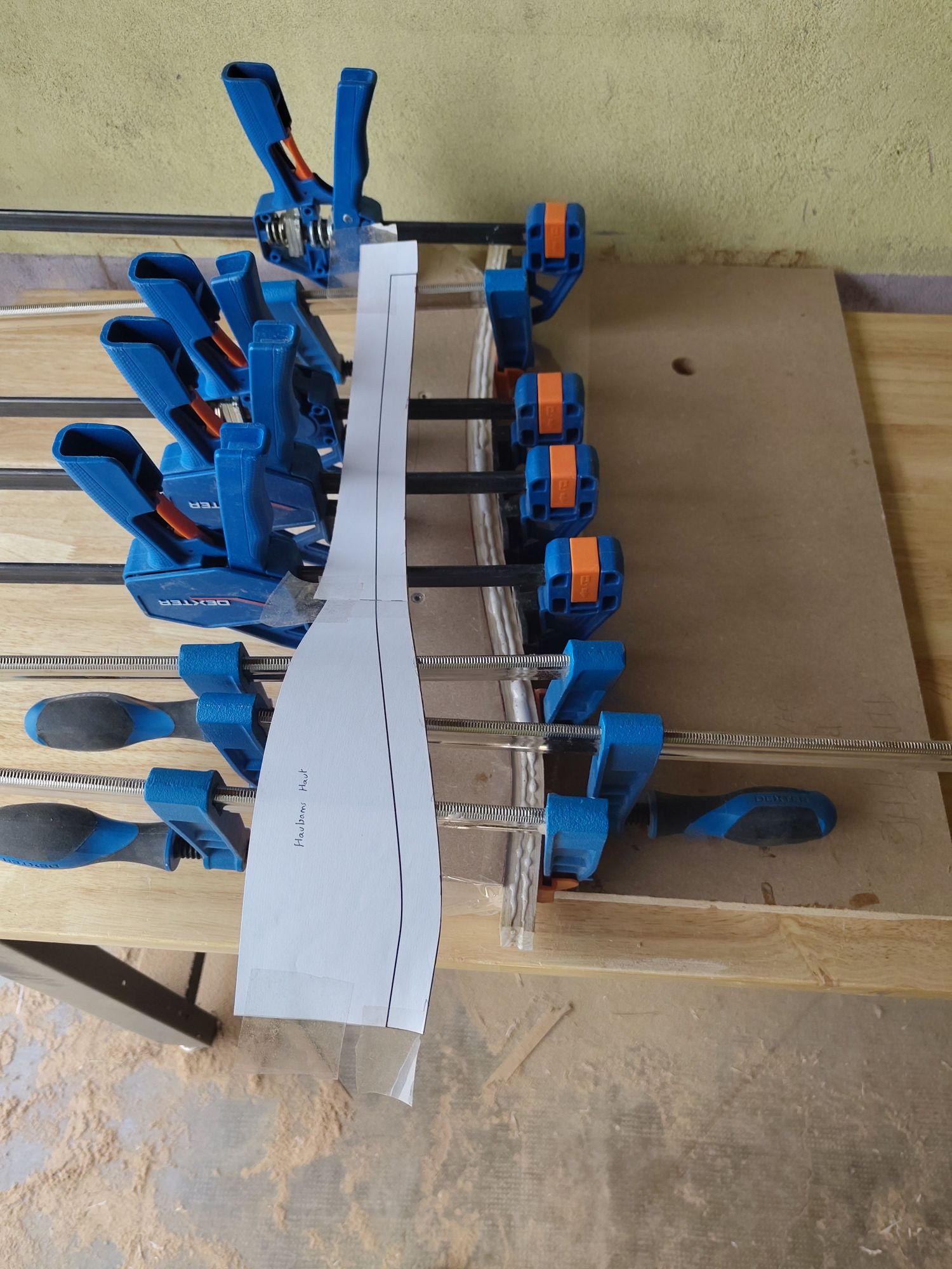

            Côté triangle avant, ça avance aussi. J’ai fait l’épure et les débits. Il est réalisé en deux demi-coques de 3 plis de frêne chacune, qui viendront enfermer les inserts (tube de selle, douille de direction) une fois collées ensemble.
            Je viens d’encoller la première demi-coque à la colle PU. J’espère enchaîner avec la seconde dans la foulée.

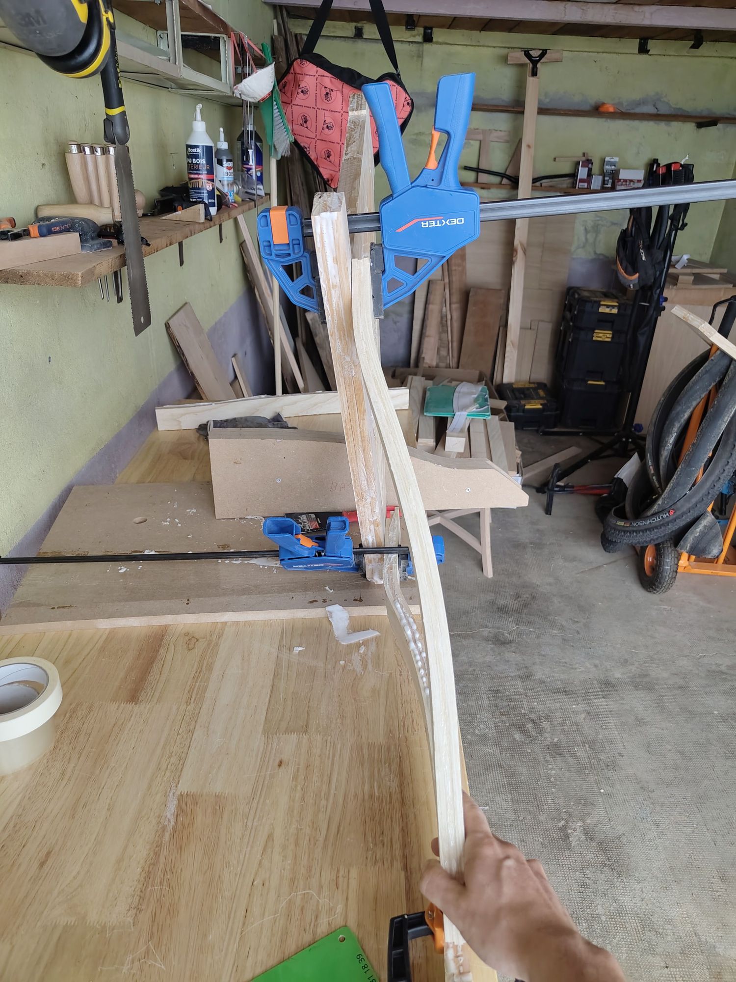

                Cintrage des haubans
                C’est fait. Cintrage à froid, en trois plis de frêne de 6 mm, sur un gabarit en MDF, le tout serré aux serre-joints le temps de la prise.
                Merci @dedeclement pour la technique, ça m’a bien aide.
                Les deux demi-coques du triangle avant sont finalisées (trois plis de 10 mm chacune, avec les découpes légèrement décalées d’un pli à l’autre pour que les jonctions entre tubes ne soient jamais traversantes).

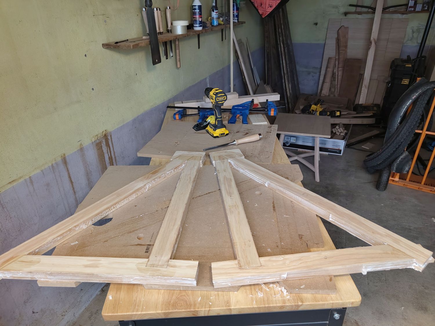

                    Jointures des haubans
                    J’ai également fait les jointures pour encastrer les haubans.
                    Assemblage des haubans en cours de montage à blanc
                    Ça me permet au passage de tester mes pièces d’insert pour la fixation de la roue arrière.

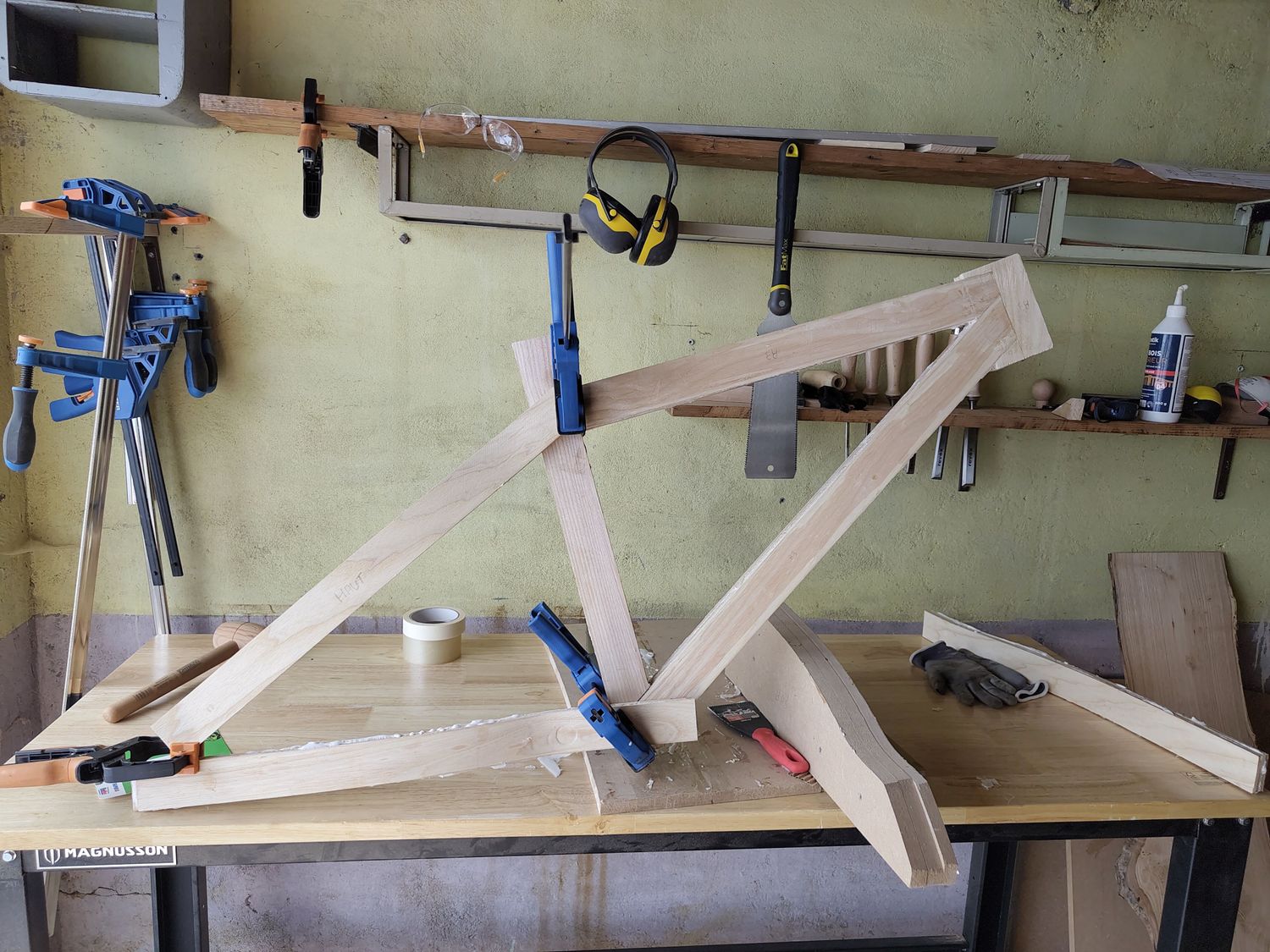

                      Collage des haubans
                      En attendant la livraison, j’ai réalisé le collage des haubans. Le cadre est maintenant complet en tant qu’assemblage — voilà ce que ça donne au sortir du collage, brut de décoffrage.
                      Cadre complet après collage des haubans, brut de collage
                      Autre vue du cadre brut de collage

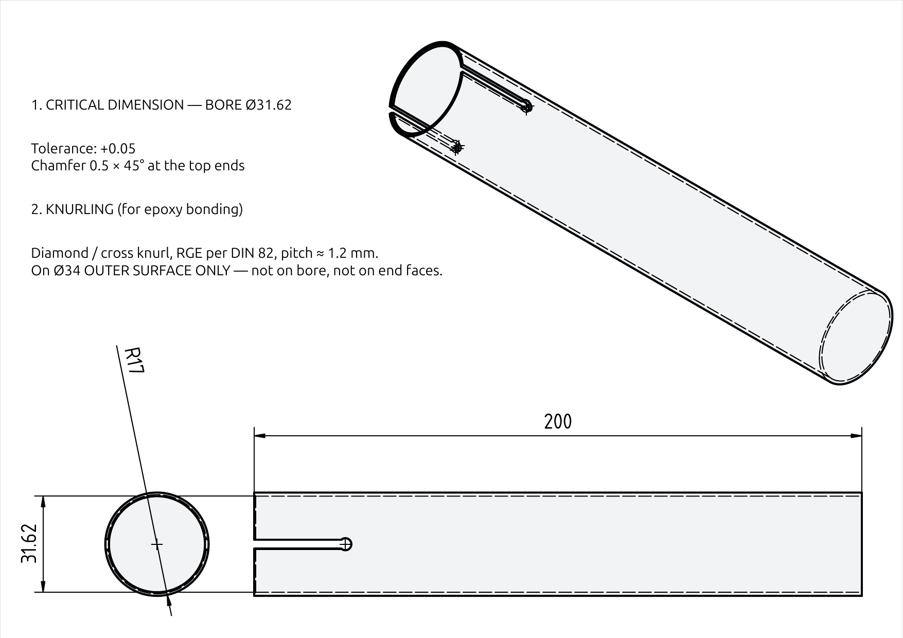

                          Pour que vous vous rendiez mieux compte des pièces, voici les dessins techniques tels que je les ai envoyés à l’usinage — les vues 3D donnent une bonne idée des formes.
                          Patte UDH. Les surfaces hachurées sont les surfaces de collage.
                          Fixation d’étrier, avec les deux taraudages M6×1 pour l’étrier.
                          Sur la conception de ces pièces, j’ai fait un choix qui se voit bien sur les vues 3D : en plus des surfaces planes de collage, j’ai ajouté des pions cylindriques qui dépassent et viennent s’encastrer dans le hauban. L’idée, c’était de ne pas faire reposer la tenue uniquement sur le collage, et de reprendre une partie des efforts de cisaillement de l’insert sur le hauban.
