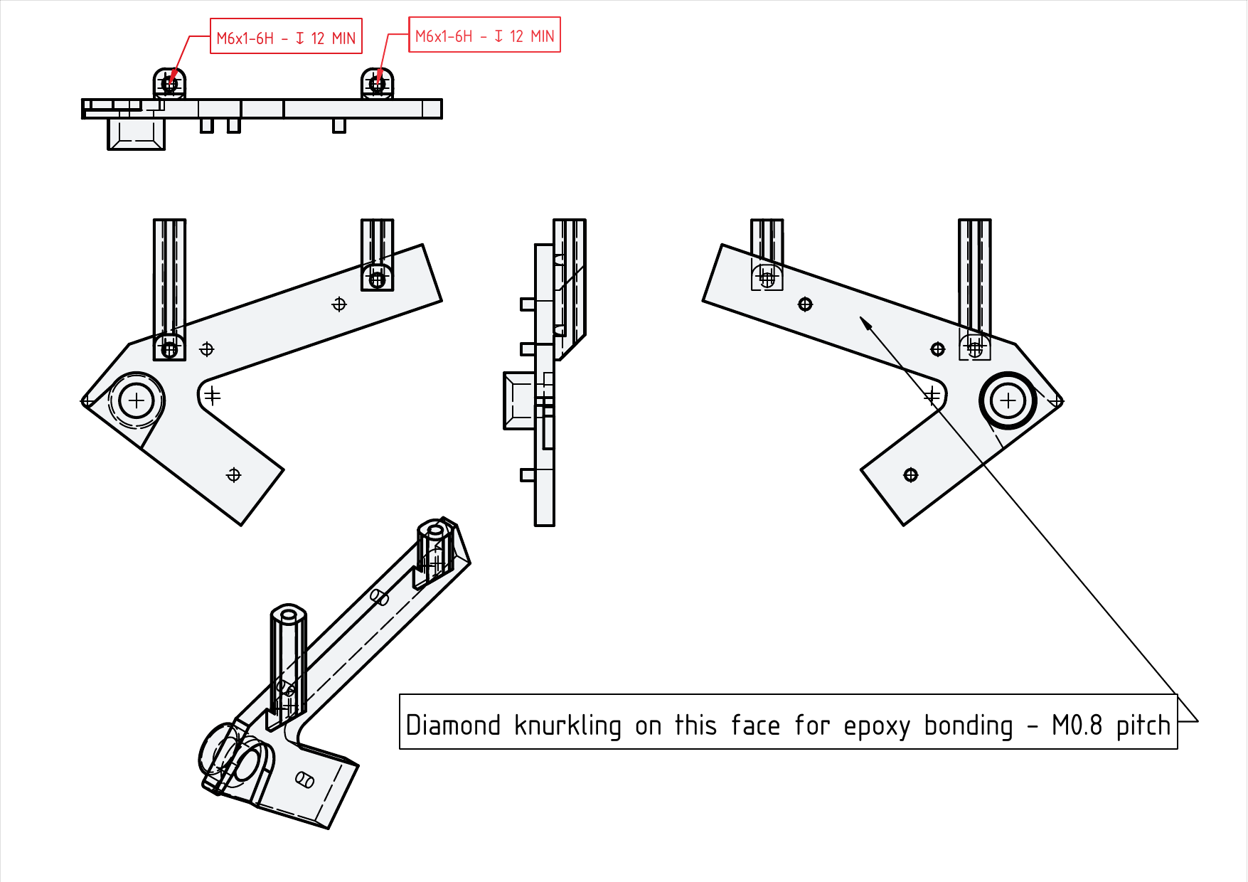

      Il me reste deux pièces que je n’ai pas trouvées en ligne : les dropouts pour la fixation de l’axe traversant (standard UDH) + étrier de frein en postmount. Je prévois de les dessiner moi-même en les adaptant à la géométrie du cadre, puis de les faire usiner. Si certains ont déjà fait ce genre de pièces, je suis preneur de retours.

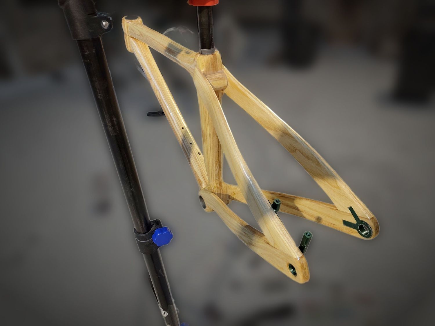

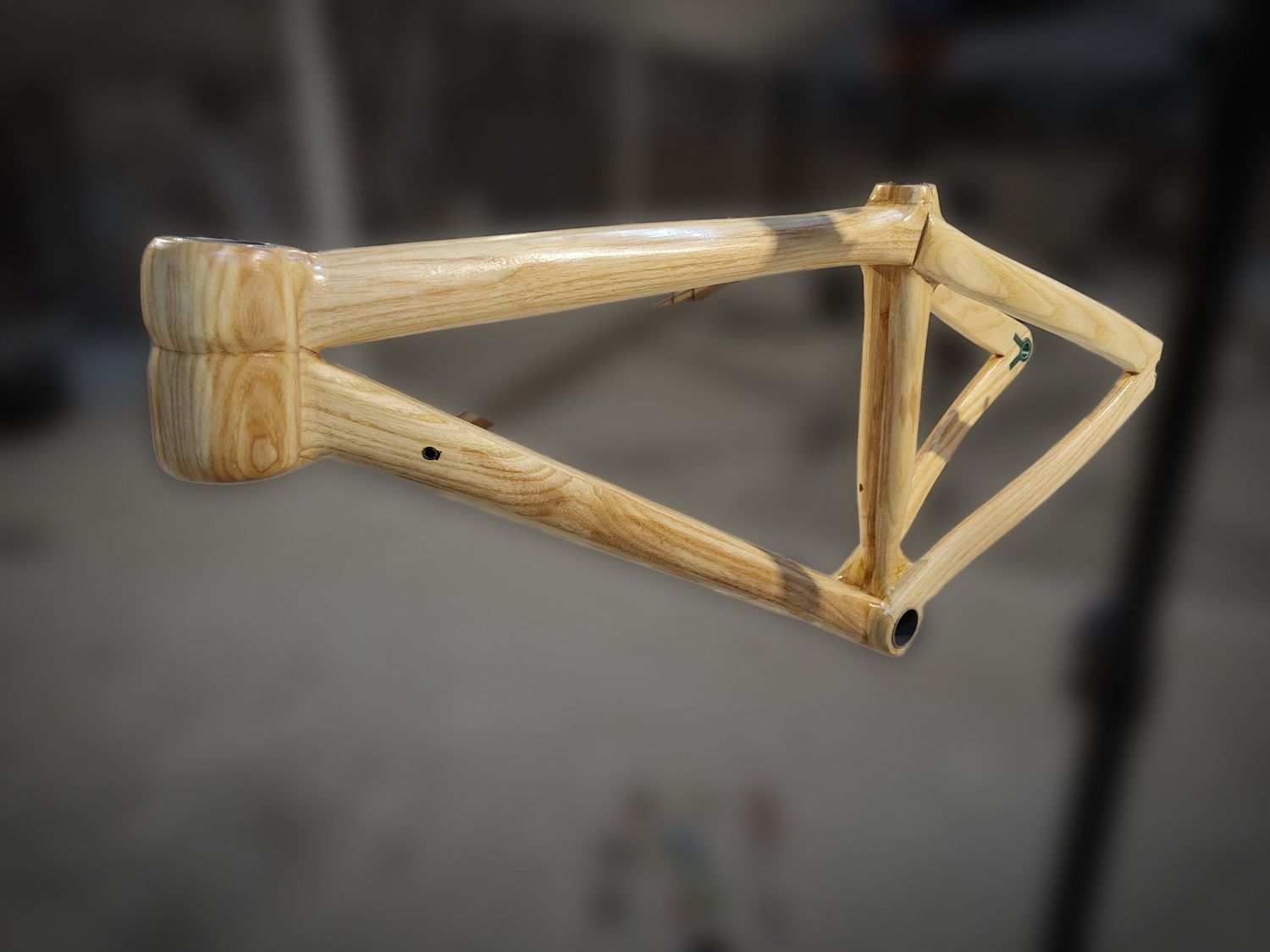

      La geometrie du cadre :
      Je posterai la suite ici au fur et à mesure. Si vous avez des conseils, remarques, questions n’hésitez pas, je suis là pour apprendre et partager.

            J’ai commencé par dessiner les deux pièces dont je parlais dans le premier post : la patte de dérailleur UDH et la fixation d’étrier en post-mount. Avant de lancer l’usinage, je les ai imprimées en 3D pour valider les cotes et l’ajustement sur le cadre — ça évite de découvrir une erreur une fois la pièce métal réalisée, et ça coûte trois fois rien.
            Le PDF de SRAM m’a été très utile pour respecter les standards (interface UDH, entraxe, positionnement post-mount) : Screenshot from 2026-07-20 20-23-42.png
            Quelques photos des pièces imprimées :
            À priori pas de souci particulier de ce côté-là. J’attends les haubans pour aller plus loin.

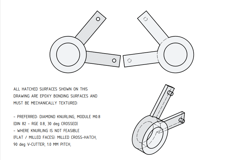

                J’avais commandé les inserts chez Bamboo Bicycle il y a environs un mois et demi, Toujours rien et jai du mal a les joindres… Plutôt que d’attendre indéfiniment, j’ai fini par les dessiner moi-même sous FreeCAD et les faire usiner chez JLCCNC.
                Trois pièces : l’insert de boîtier de pédalier (BB92 press-fit), l’insert de tige de selle en 31.6 et l’insert de douille de direction pour un jeu ZS44 / EC44. Les cotes sensibles sont les alésages pour le boîtier et pour la douille, avec un alésage traversant a ± 0.05 mm. J’ai aussi demandé un moletage croisé sur la surface extérieure pour l’accroche de l’époxy. Réception prévue dans la semaine.

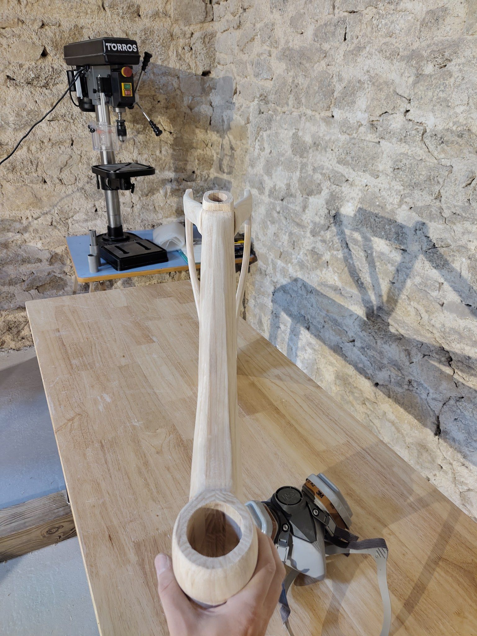

                Une question sur le perçage des logements d’inserts
                Pour la douille de direction et le boîtier de pédalier, je compte passer à la perceuse à colonne, avec une légère surcote pour laisser un film d’époxy.
                En revanche pour le tube de selle, la profondeur du trou est trop importante. Mon idée est de faire le logement à la défonceuse, sur chacune des deux demi-coques avant assemblage — donc en usinant une demi-gorge de chaque côté, qui forment le logement complet une fois les coques collées.
                J’ai quelques doutes, notamment sur la reprise entre les deux demi-coques et sur le maintien de l’alignement. Si certains ont déjà fait ça ou ont des retours sur cette approche, je suis preneur.

                  dedeclement @PP_bikes dernière édition par
                  @pp_bikes
                  Pour mon vélo, à part l’insert de boîtier de pédalier j’ai tout fait à la défonceuse.
                  J’avais des mèches à gouge sensiblement approchante et en plusieurs passe je suis arrivé aux bonnes côtes avec un poil de jeu.
                  Je pense que c’était un point à améliorer et qu’une bonne cnc aurait été incroyablement plus efficace 😁😅.
                  Pour l’alignement du toit ça.
                  Avant de tout percer, j’ai sur l’épure tracé toit mes axes d’inserts sur le bois. ( Ce qui m’a permis d’avoir également mes axes pour évider l’intérieur).
                  J’avais une domino pour respecter tout ses alignements lors du collage (3). Mais ça doit très bien passé avec des lamello ou des tourillons.

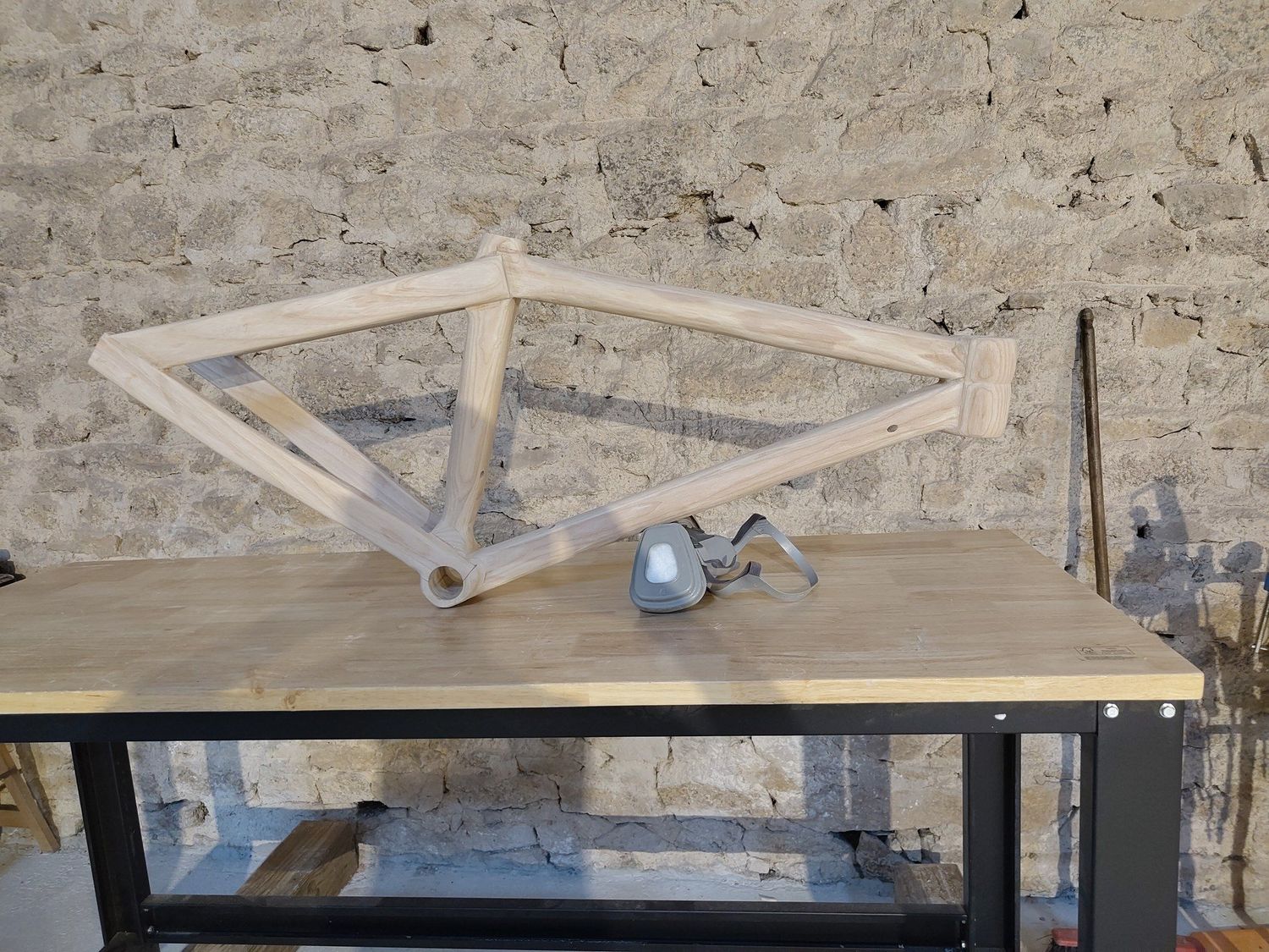

                    Petit point d’avancement, j’ai bien profité de l’été pour faire avancer le projet.

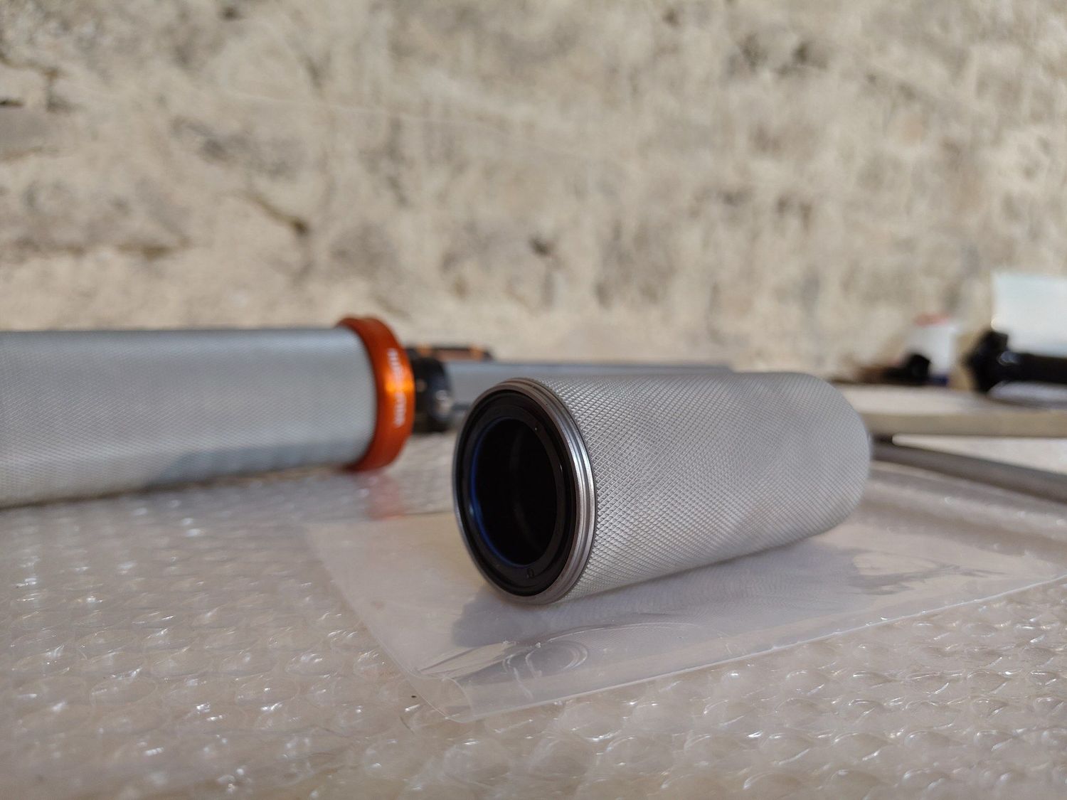

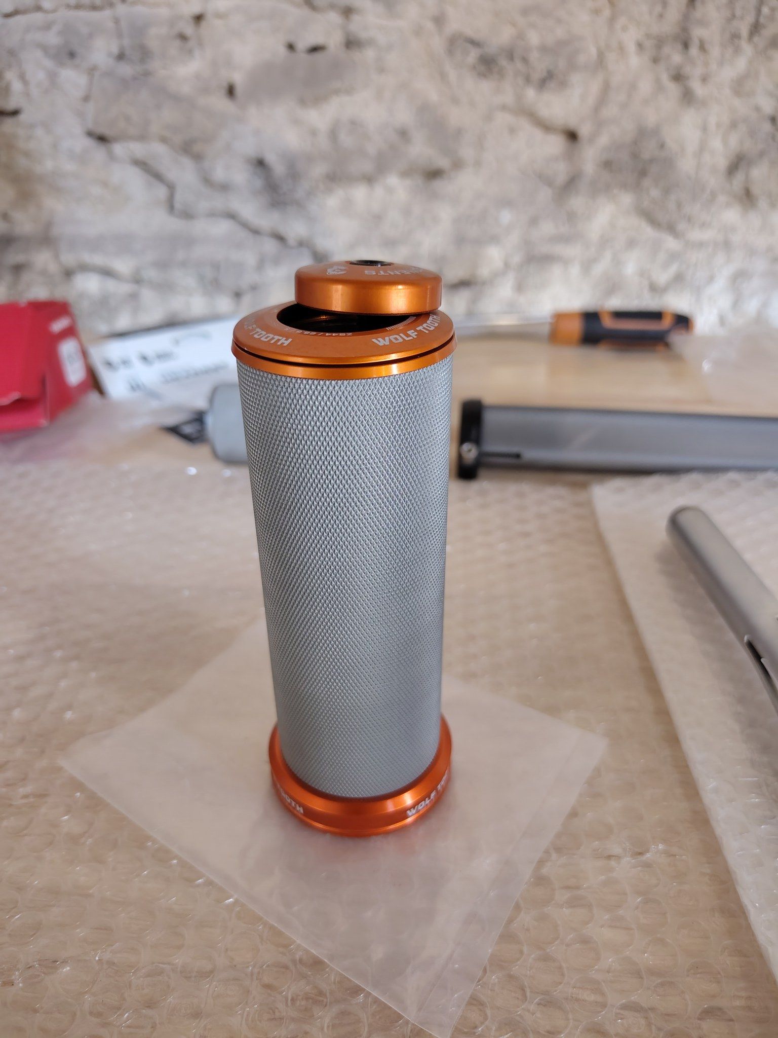

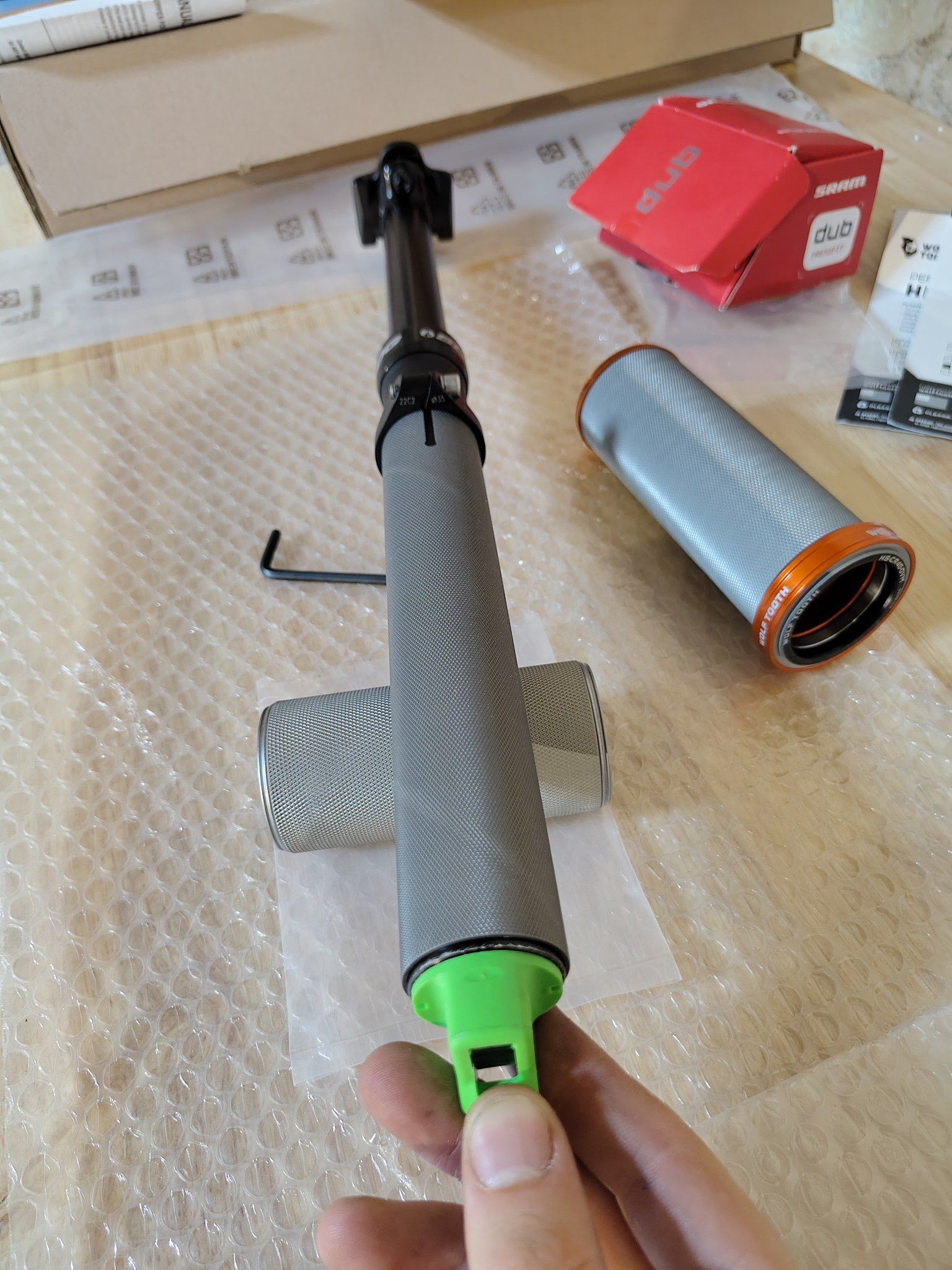

                    Réception des inserts
                    J’ai reçu les inserts commandés chez JLC CNC. Très bon retour sur le service et les contacts, rien à redire. Et surtout, les cotes sont pile bonnes : l’encastrement de la douille de direction et du boîtier de pédalier se fait exactement comme prévu.
                    Insert douille de direction avec les cuvettes du jeu de direction
                    Insert boîtier de pédalier
                    Insert tige de selle avec la tige en place

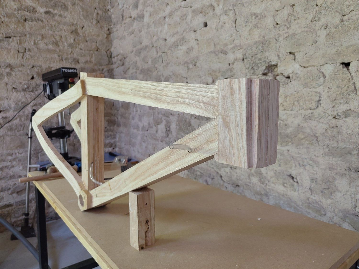

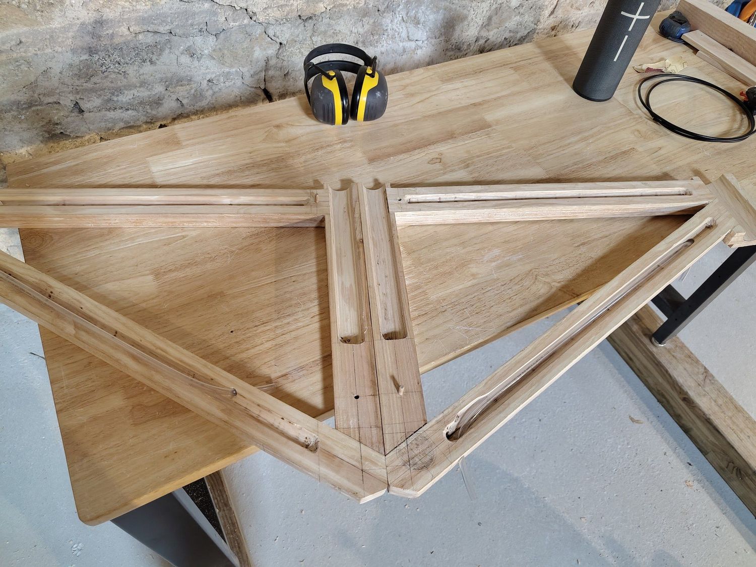

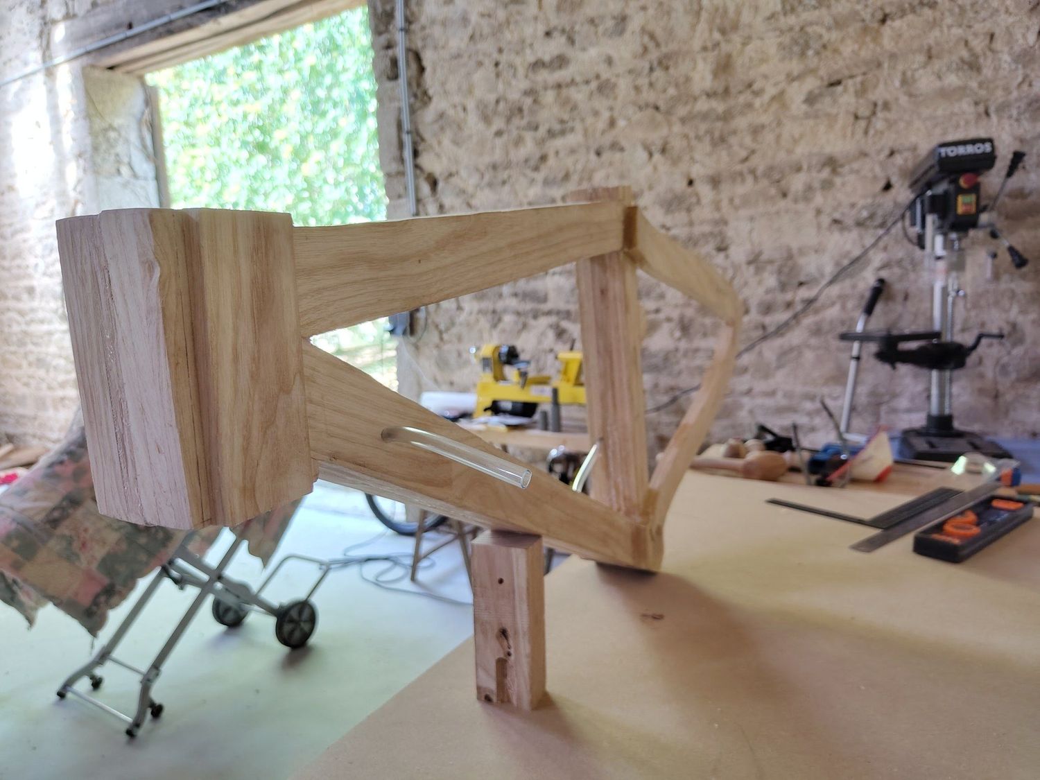

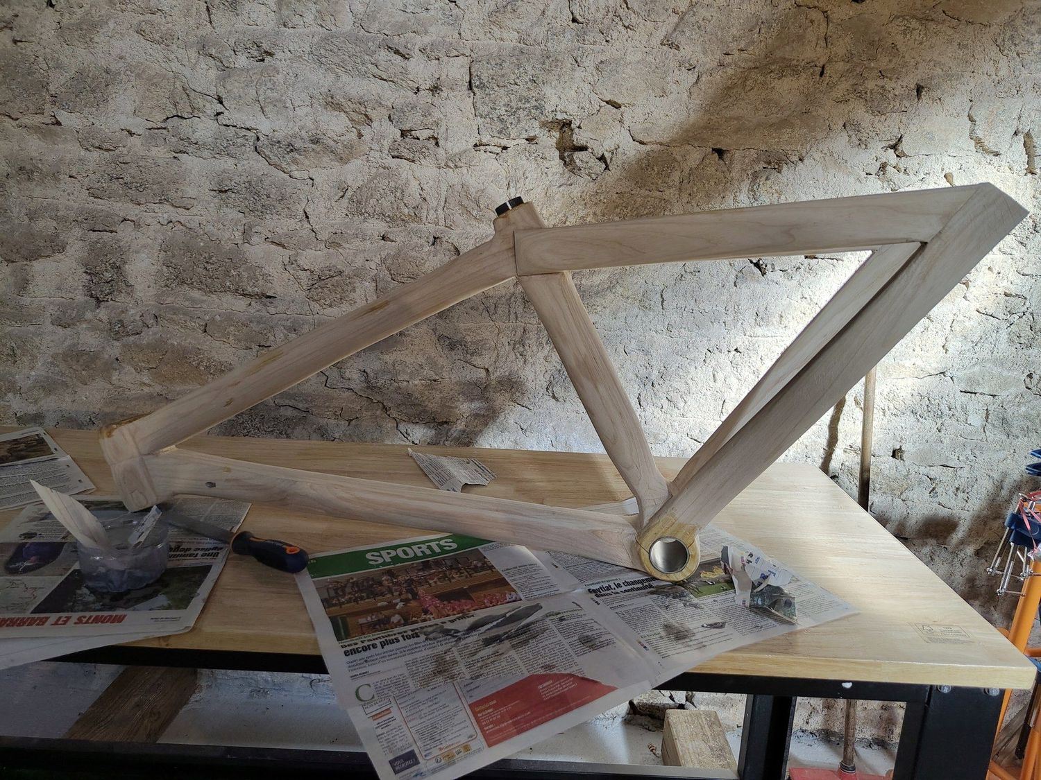

                    Évidement et collage du triangle avant
                    Une fois les inserts reçus et testés, j’ai creusé les demi-coques du triangle avant à la défonceuse, pour les logements d’inserts et pour le passage de câble interne. L’alignement des deux demi-coques est assuré par des tourillons.
                    Apres reflexion j’ai fini par suivre @dedeclement et faire les logements du tube de selle et de la douille de direction à la défonceuse, alors que j’étais parti sur la perceuse à colonne pour cette dernière. C’est nettement plus long comme méthode, mais au moins je garantis un angle correct.
                    Demi-coques évidées à la défonceuse, logements d’inserts et passage de gaine
                    Les deux demi-coques sont collées à ce jour.

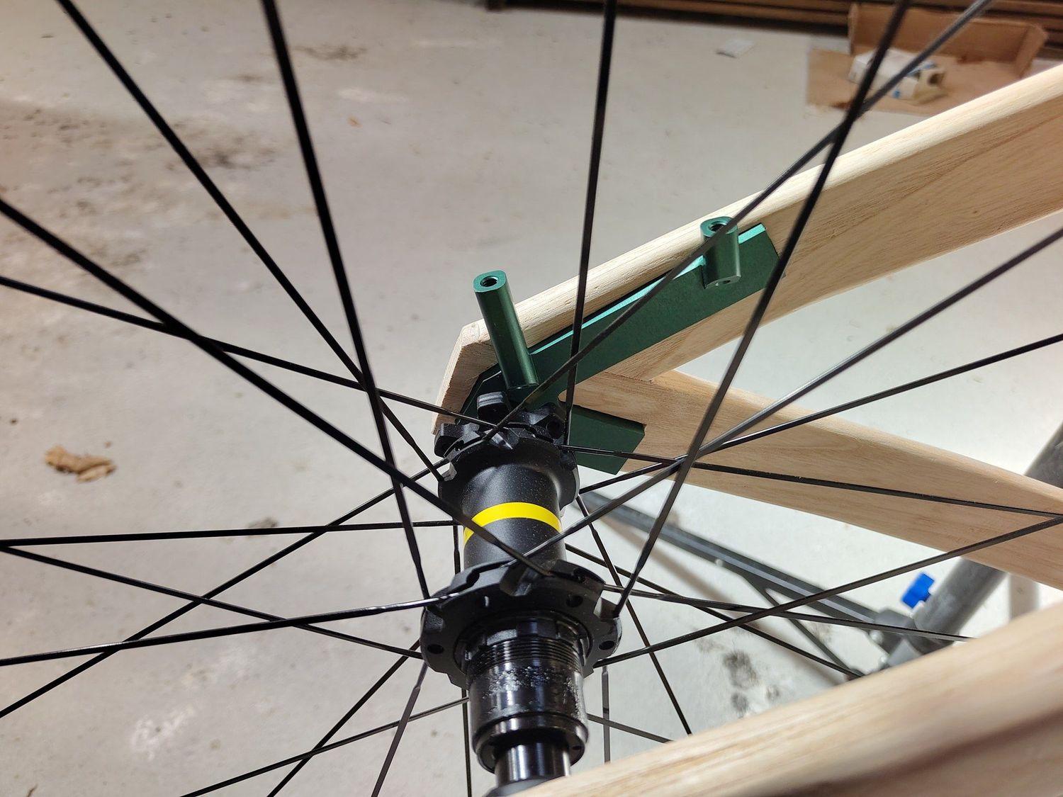

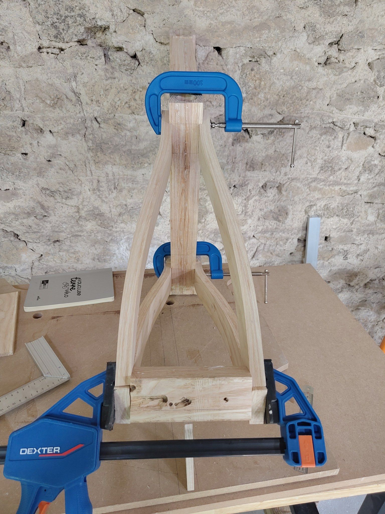

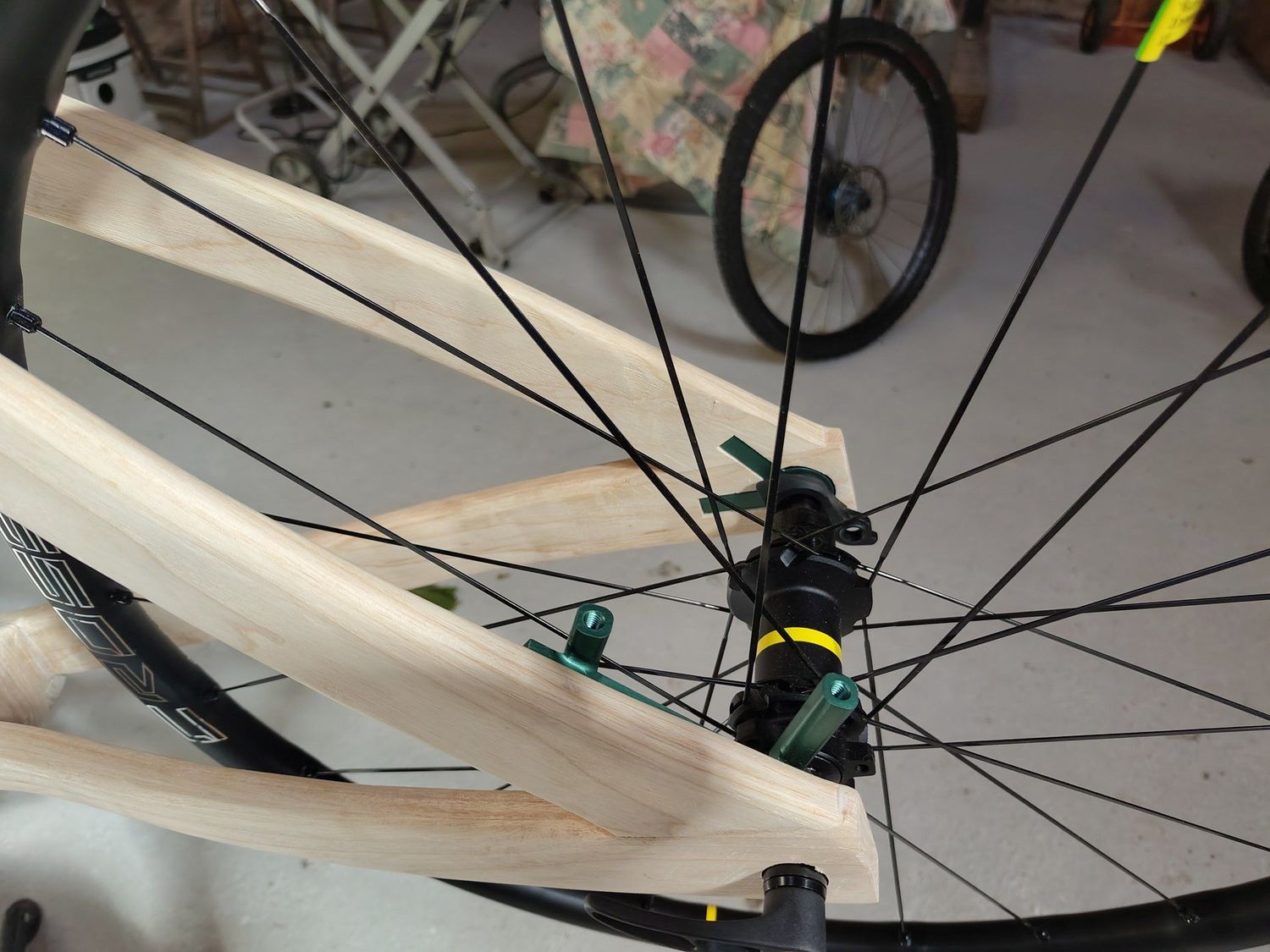

                    Jointures des haubans
                    J’ai également fait les jointures pour encastrer les haubans.
                    Assemblage des haubans en cours de montage à blanc
                    Ça me permet au passage de tester mes pièces d’insert pour la fixation de la roue arrière.

                    • Retravail puis commande de l’adaptateur UDH et de la fixation d’étrier de frein
                    Après un bon moment a l’atelier, retour devant l’écran pour finaliser le design des dernières pièces.
