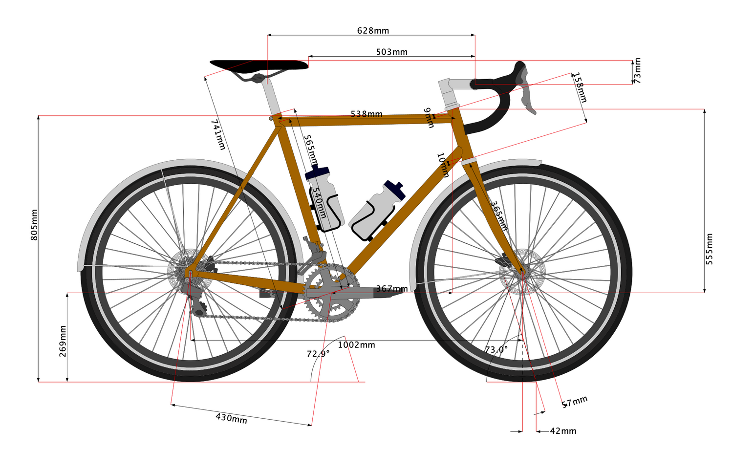

                  J’avance doucement, pas encore bien certain de tous les détails, mais niveau géo c’est à peu près calé car je reprends celle d’origine en augmentant juste la taille des pneus en standard (32 > 38 à 42).
                  top tube <-> seat tube = 72,9°
                  seat tube <-> down tube = 59,5°
                  down tube <-> head tube = 59,4°
                  head tube <-> top tube = 73°
                  A priori j’ai une source pour acheter tubes et raccords ici à Rennes (via un cadreur italien qui s’est installé il y a peu), mais si tu te débarrasses @arnau2d4 je dis pas non, surtout pour du sacrificiel car j’ai jamais testé !
                  Probable que je retienne des tubes Zona pour éviter de faire exploser les coûts. L’ancienne était en 853 mais je doute que la différence se ressente.
