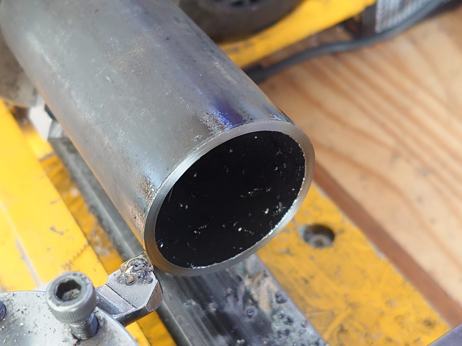

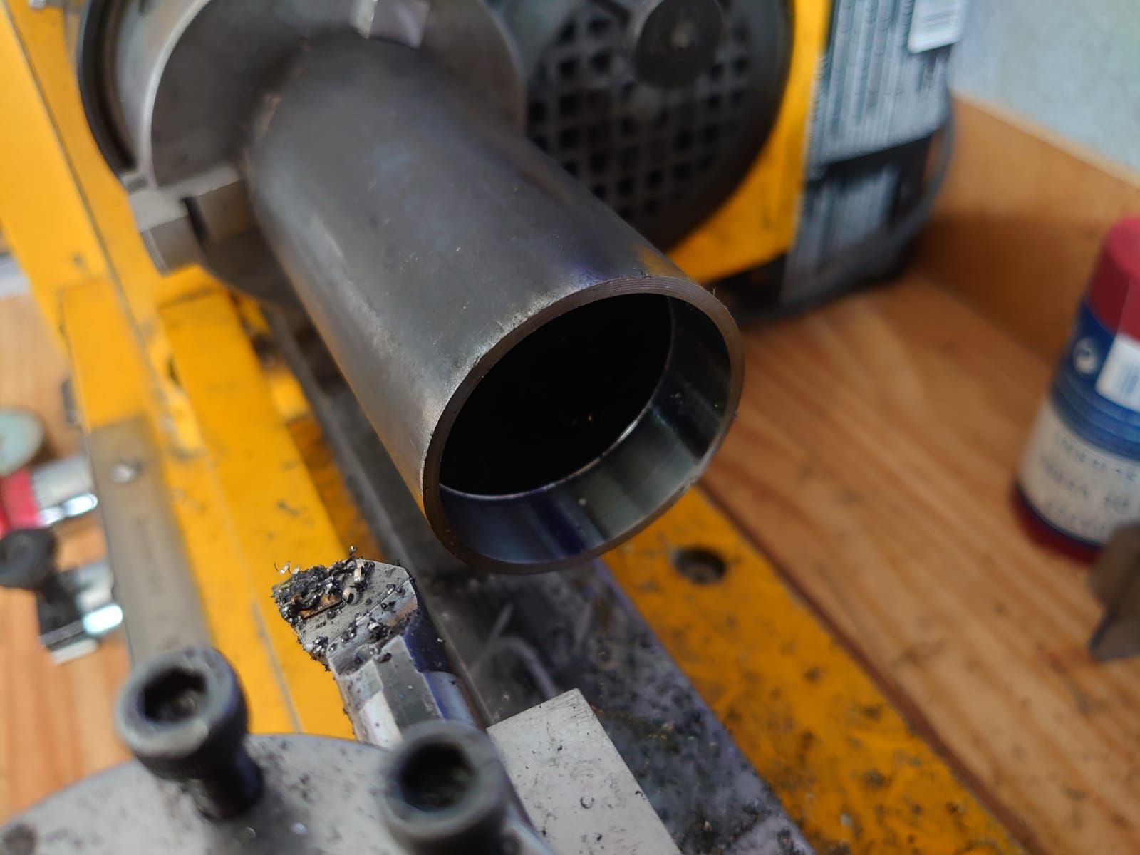

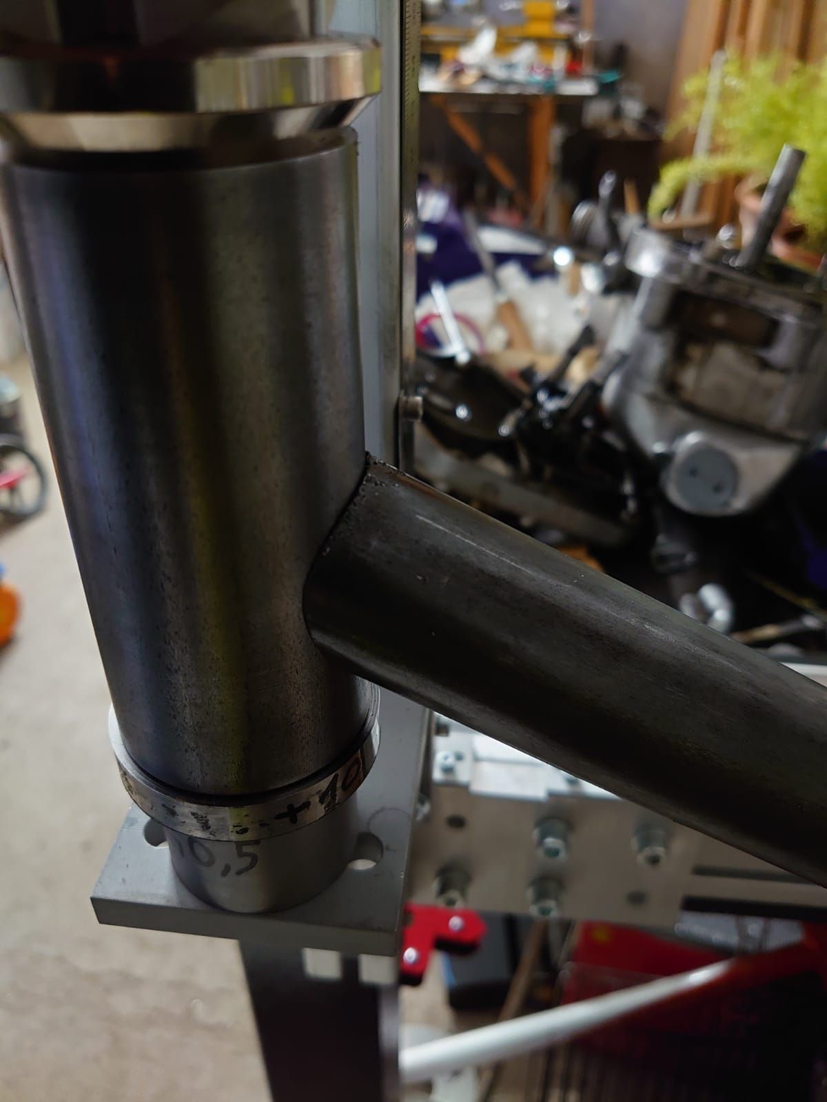

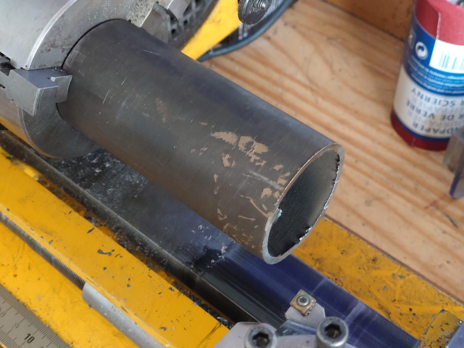

      Pour commencer, fabrication d’une douille de direction diamètre 44.

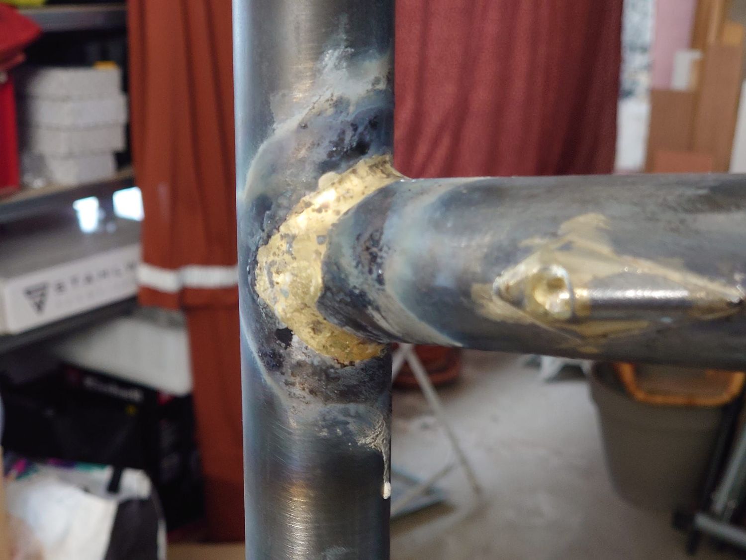

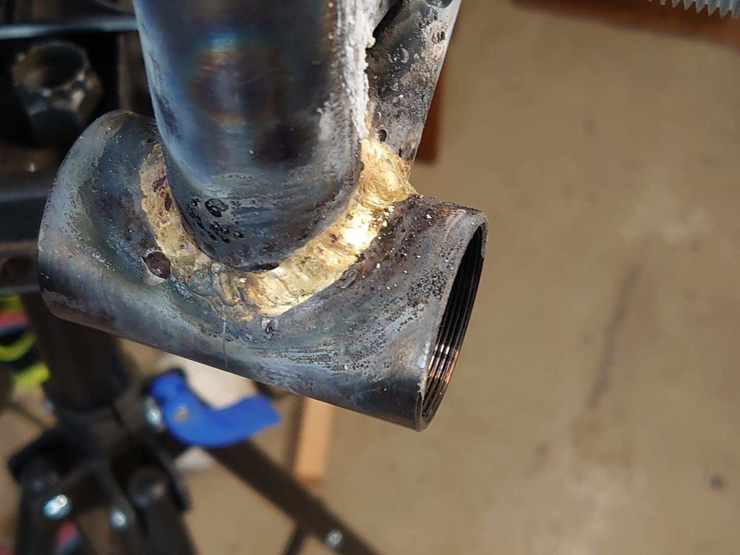

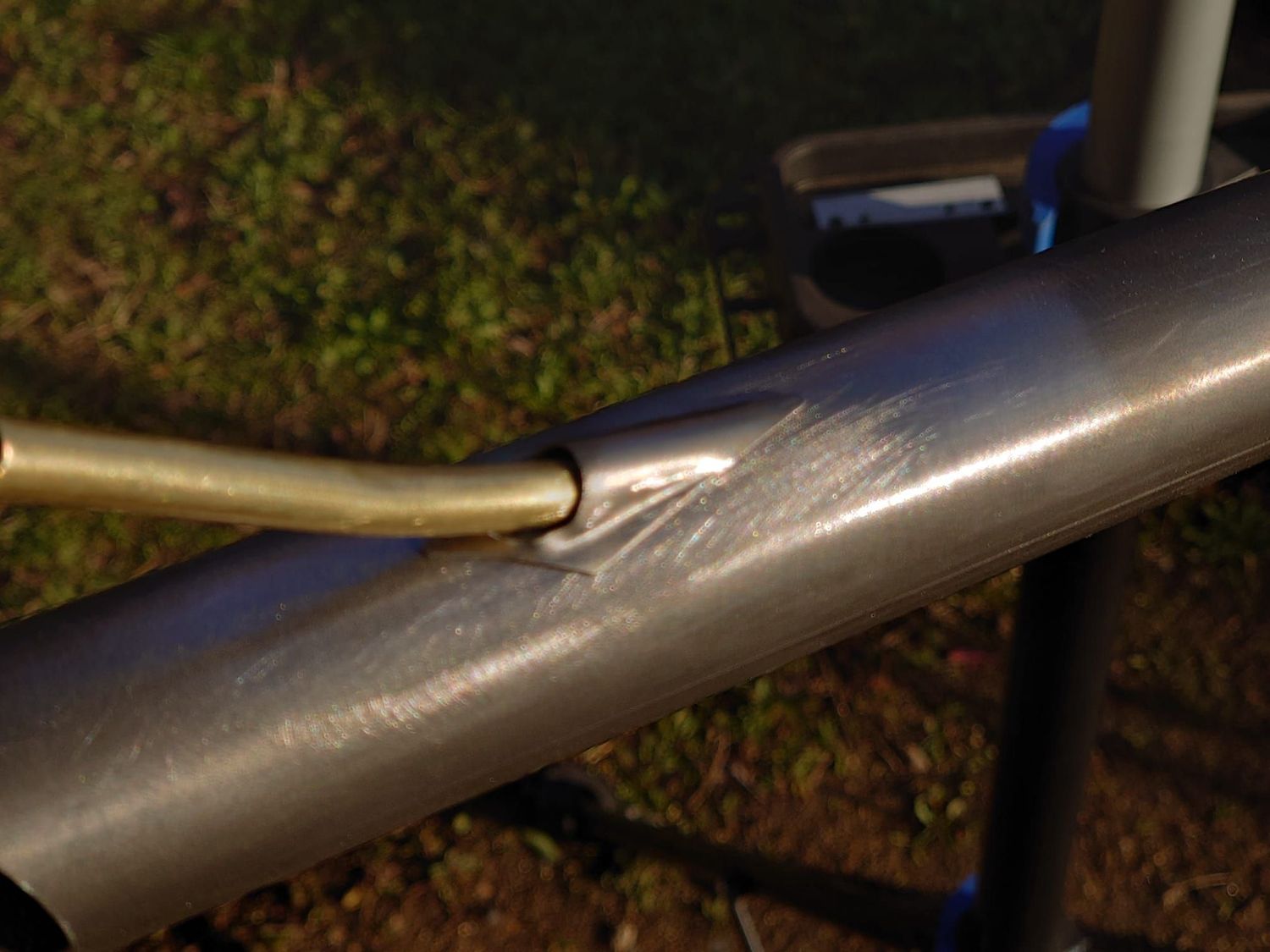

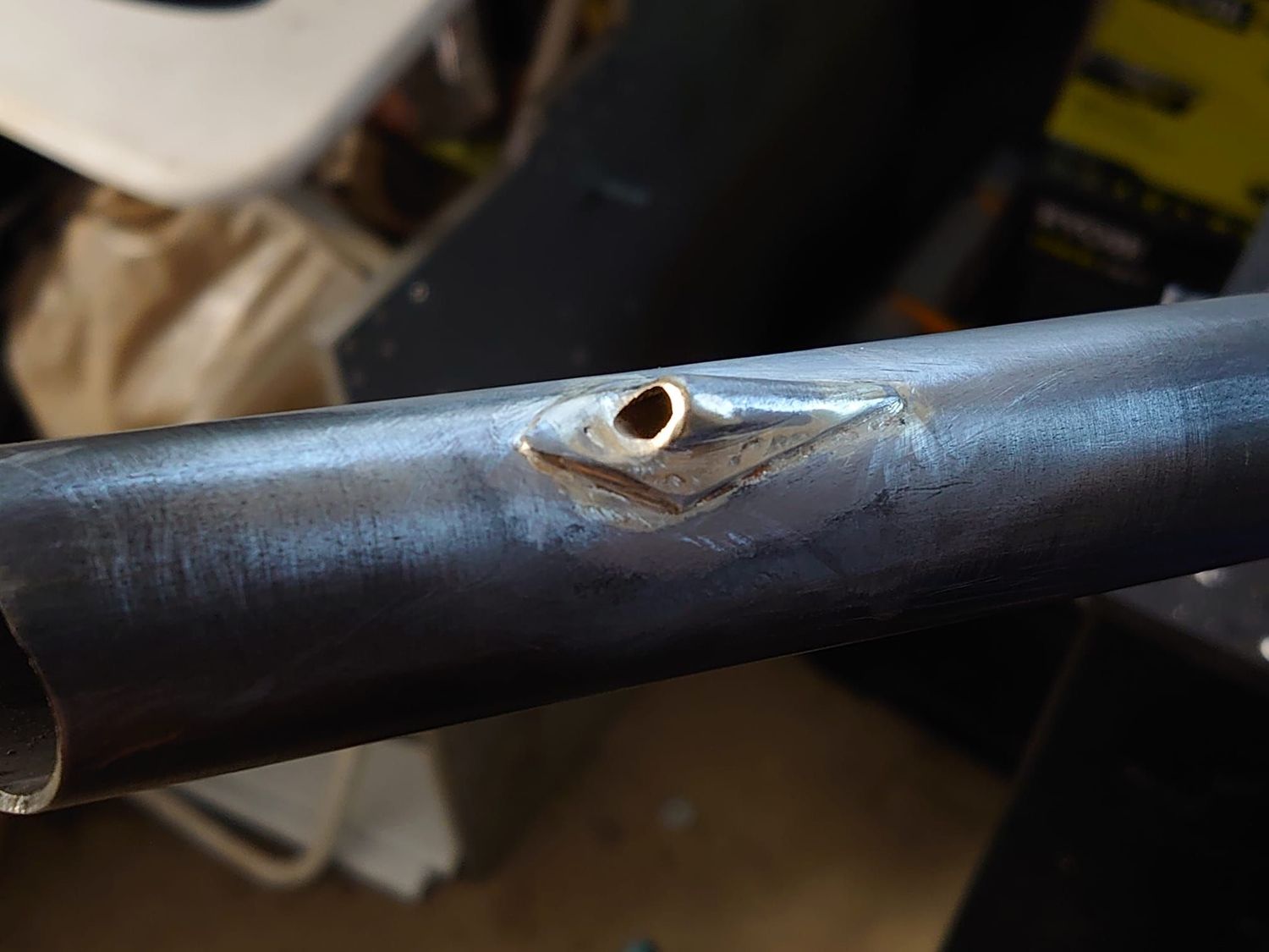

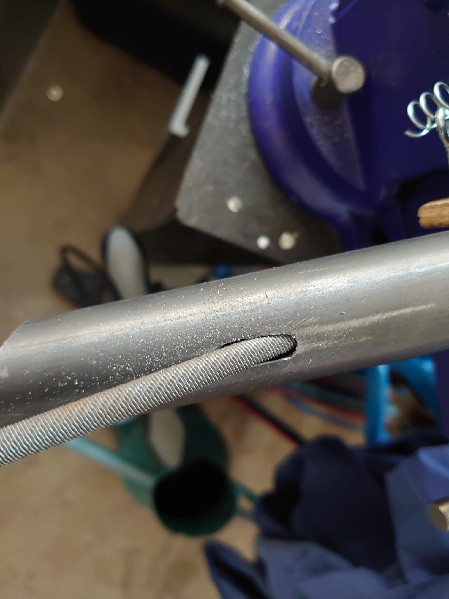

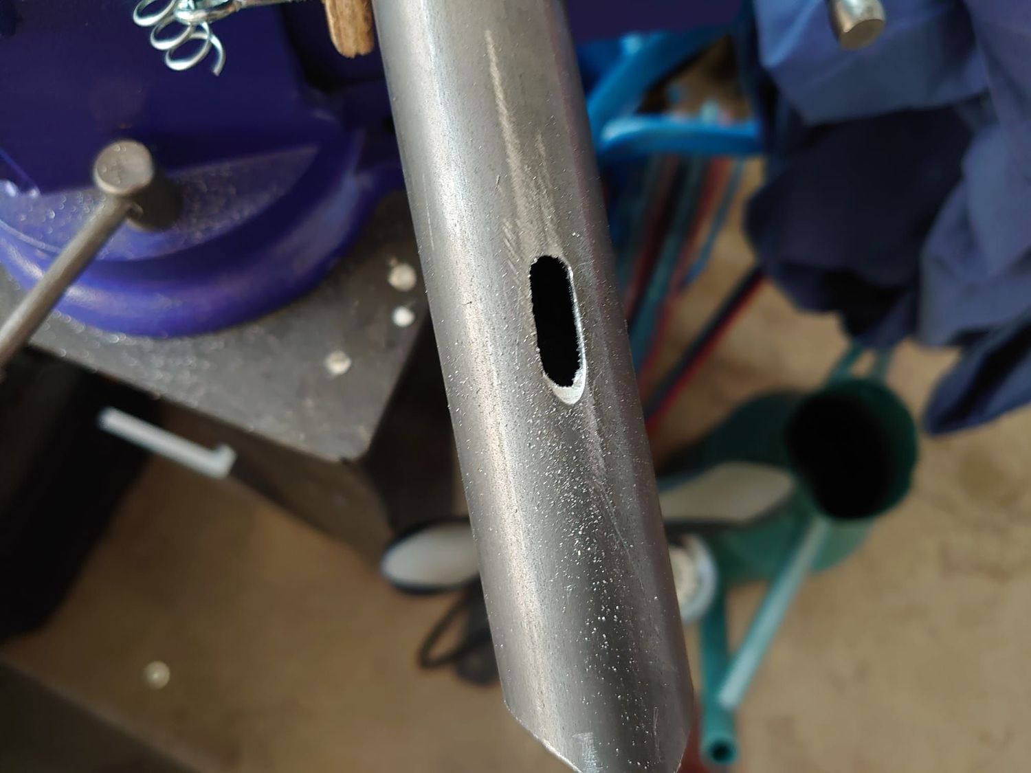

      Grugeage des tubes.

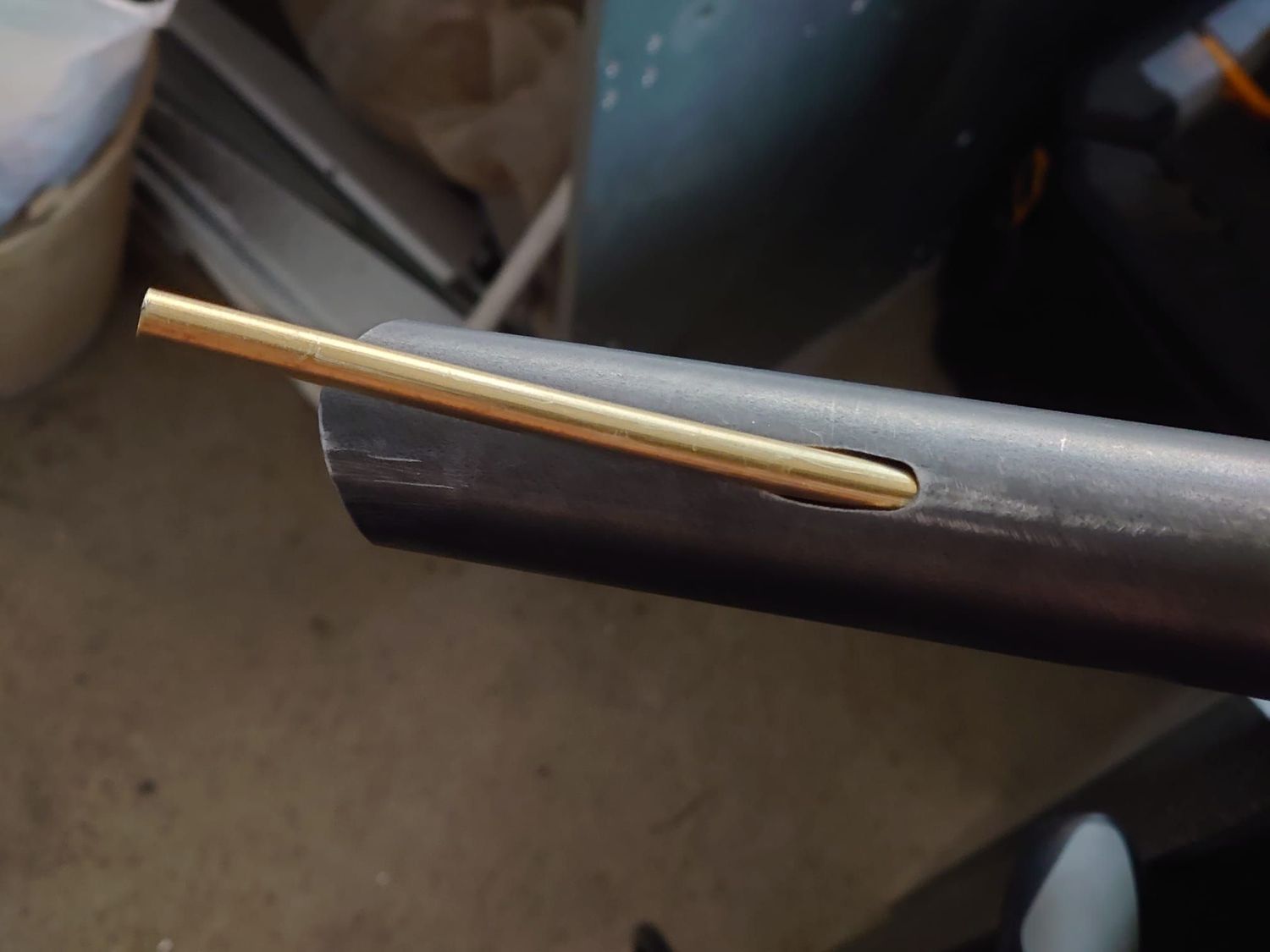

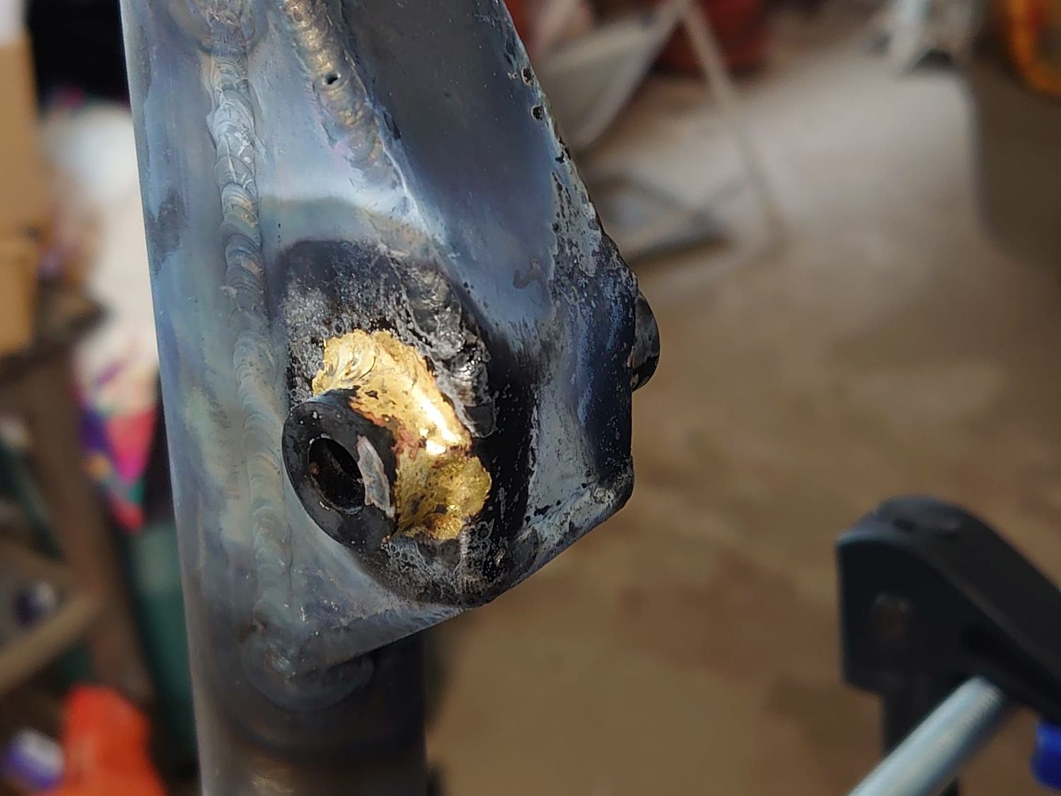

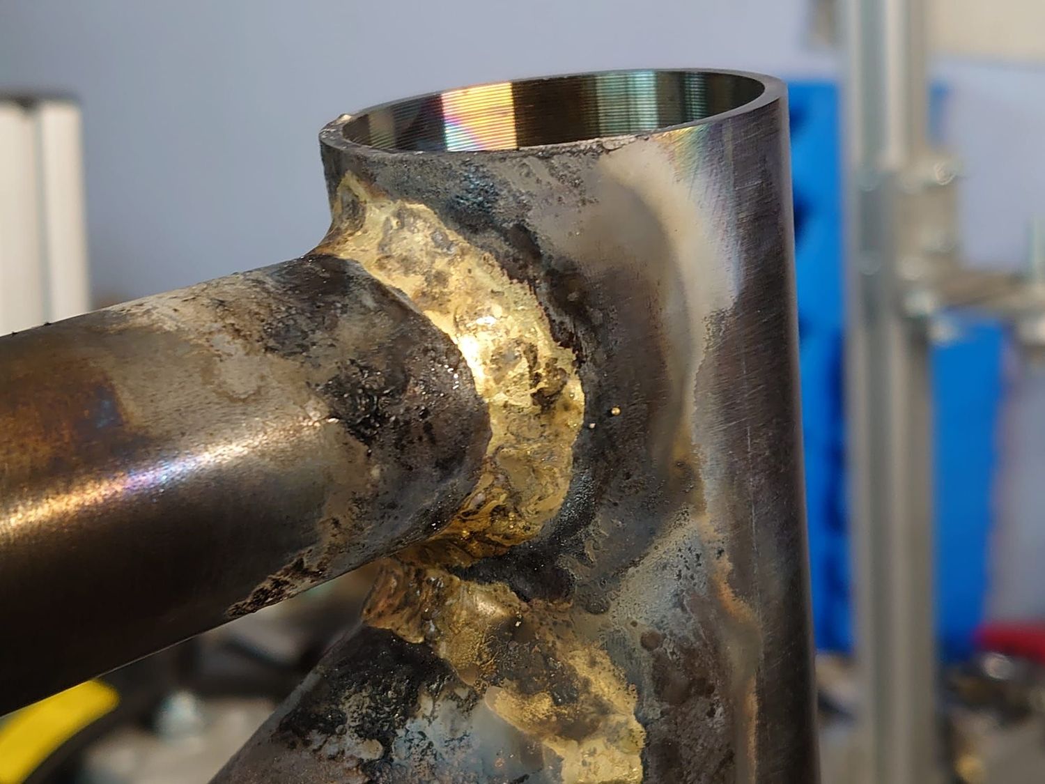

      Essai pour faire passer un guidage interne pour la commande de tige de selle télescopique.
      Là c’est dur de ne pas faire fondre le tube laiton quand on brade à l’argent.

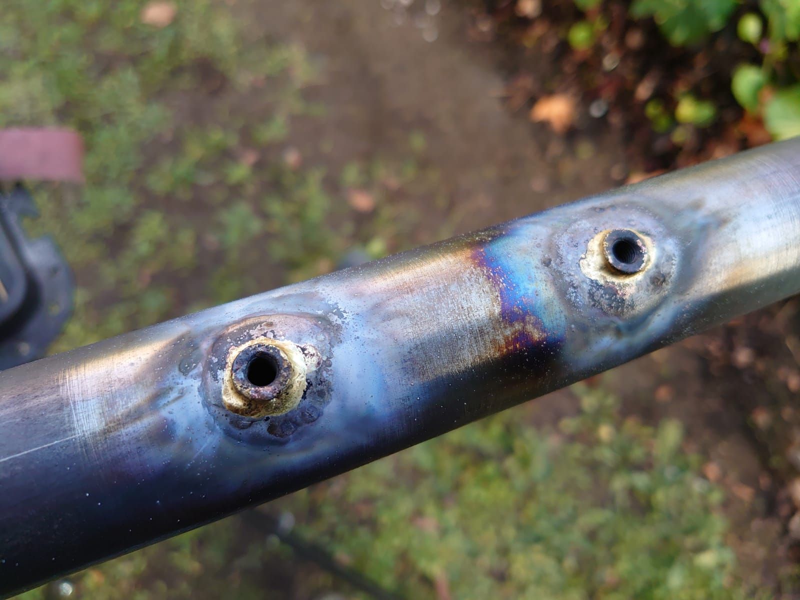

      IMG-20251012-WA0056.jpg IMG-20251012-WA0057.jpg IMG-20251012-WA0053.jpg IMG-20251012-WA0054.jpg IMG-20251012-WA0055.jpg
      Pose des inserts porte bidon.
      Jusque là rien de trop difficile.

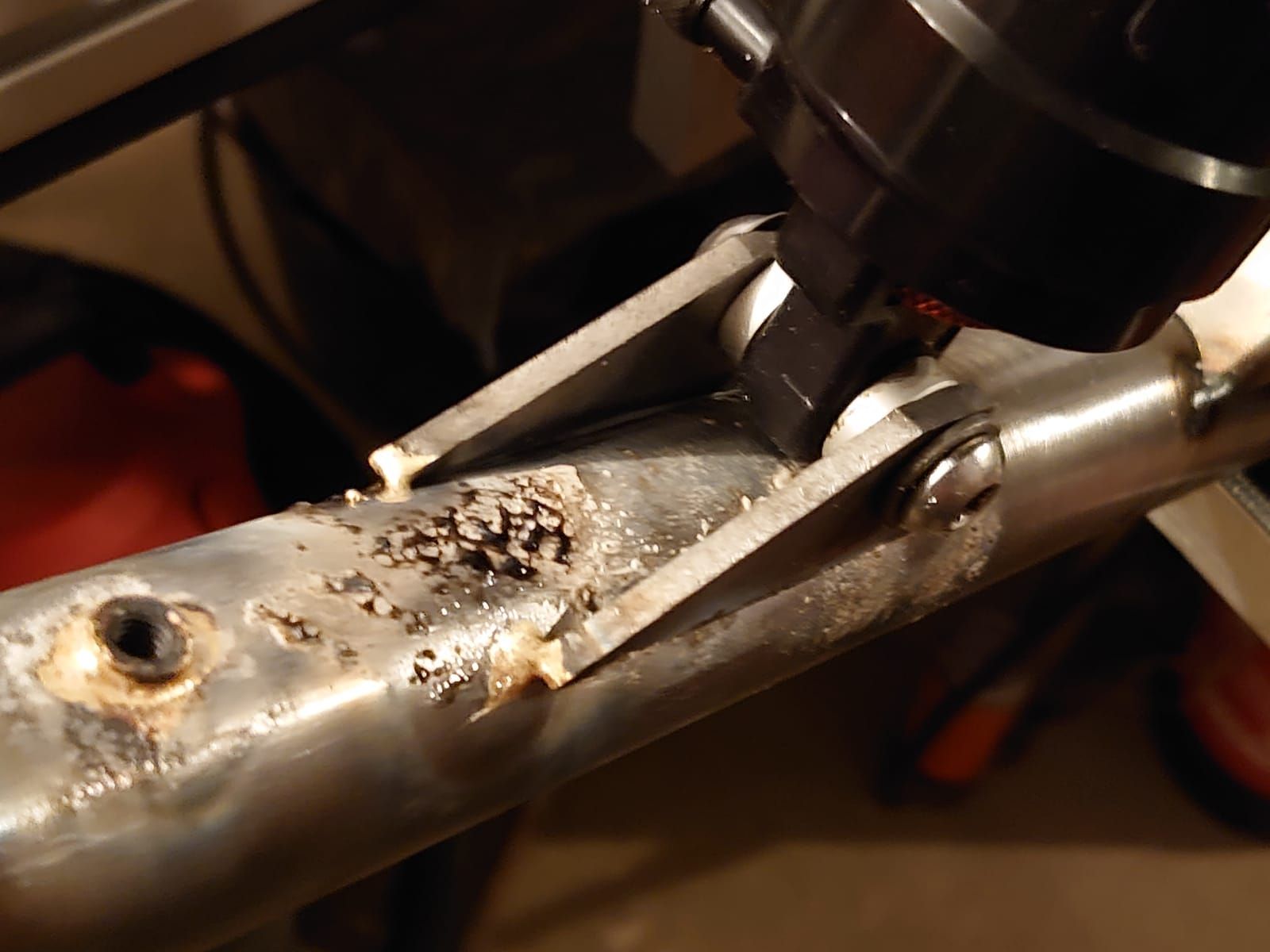

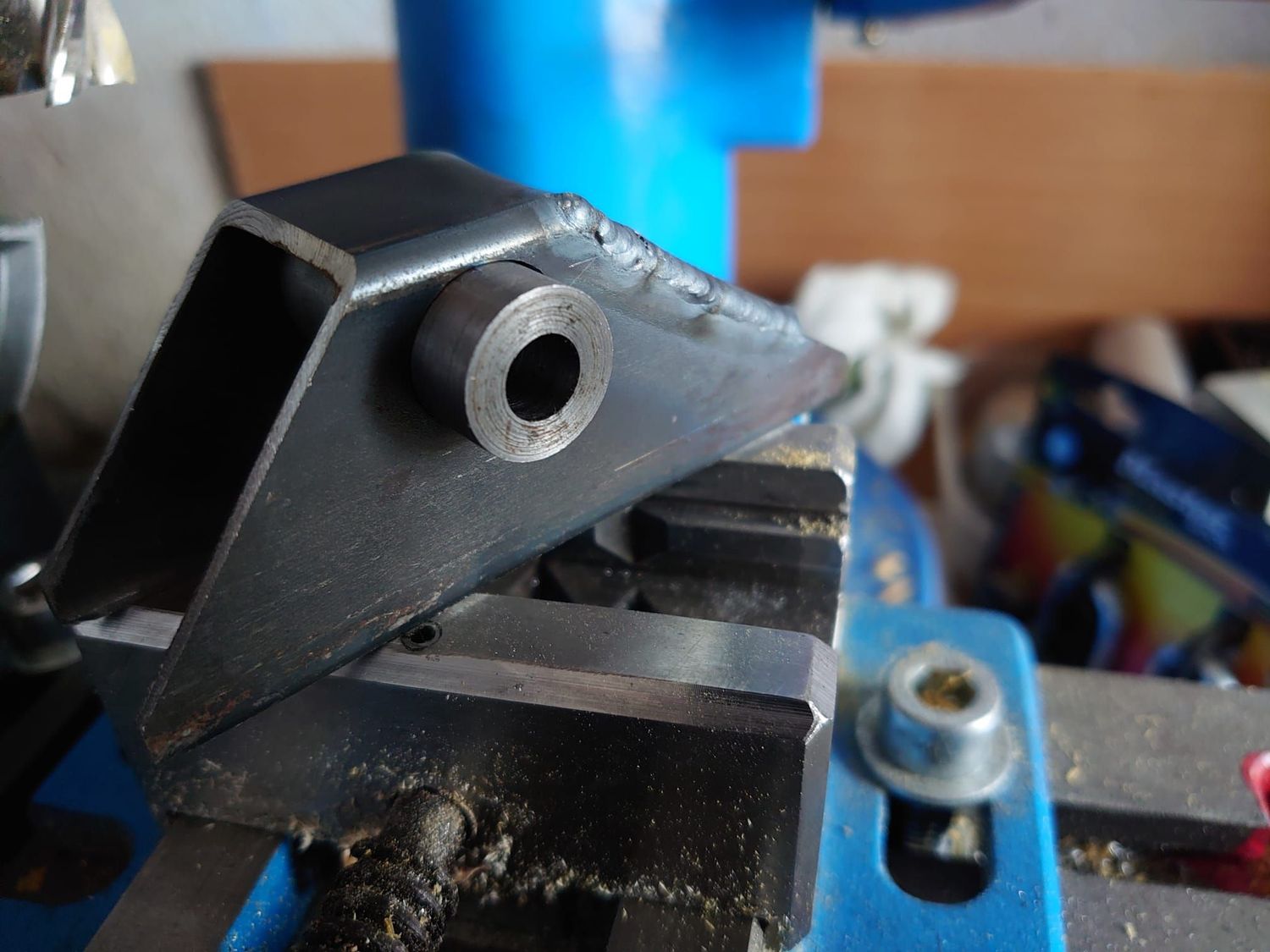

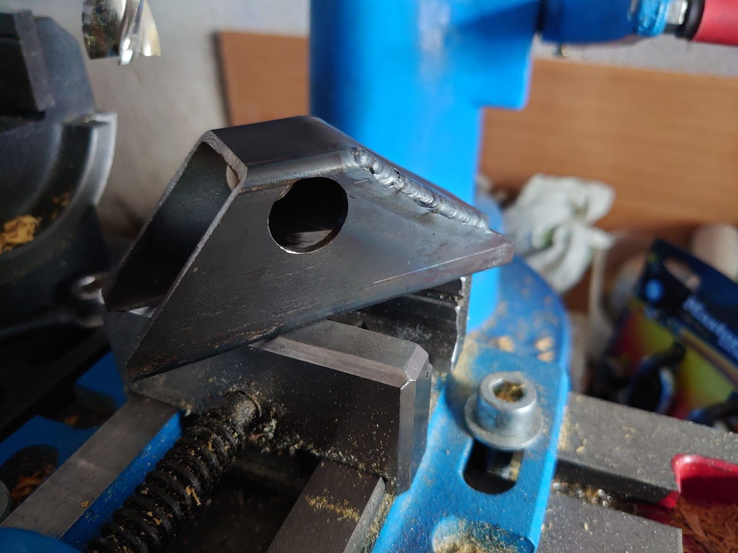

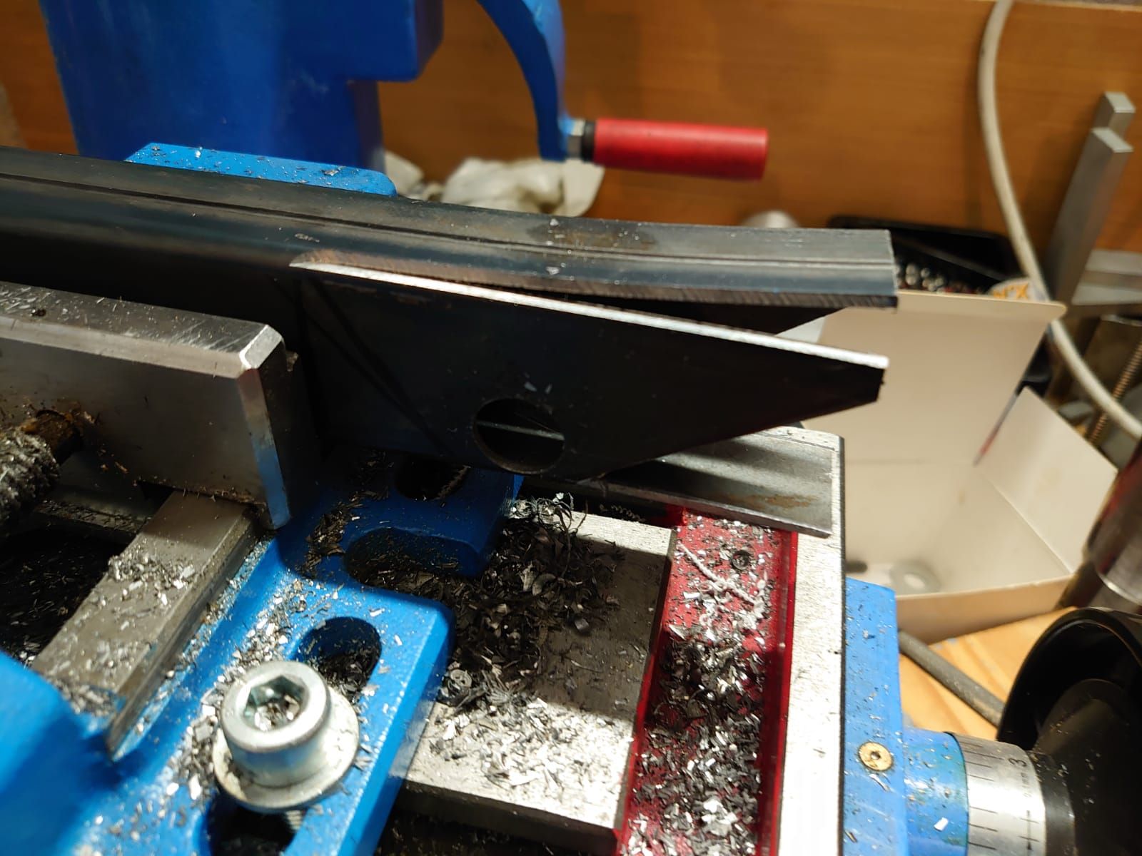

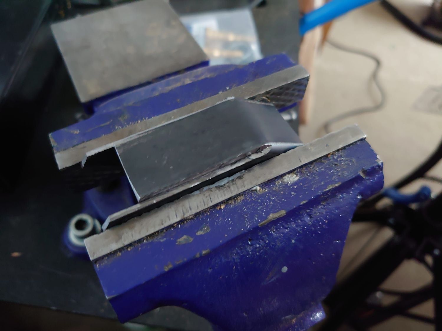

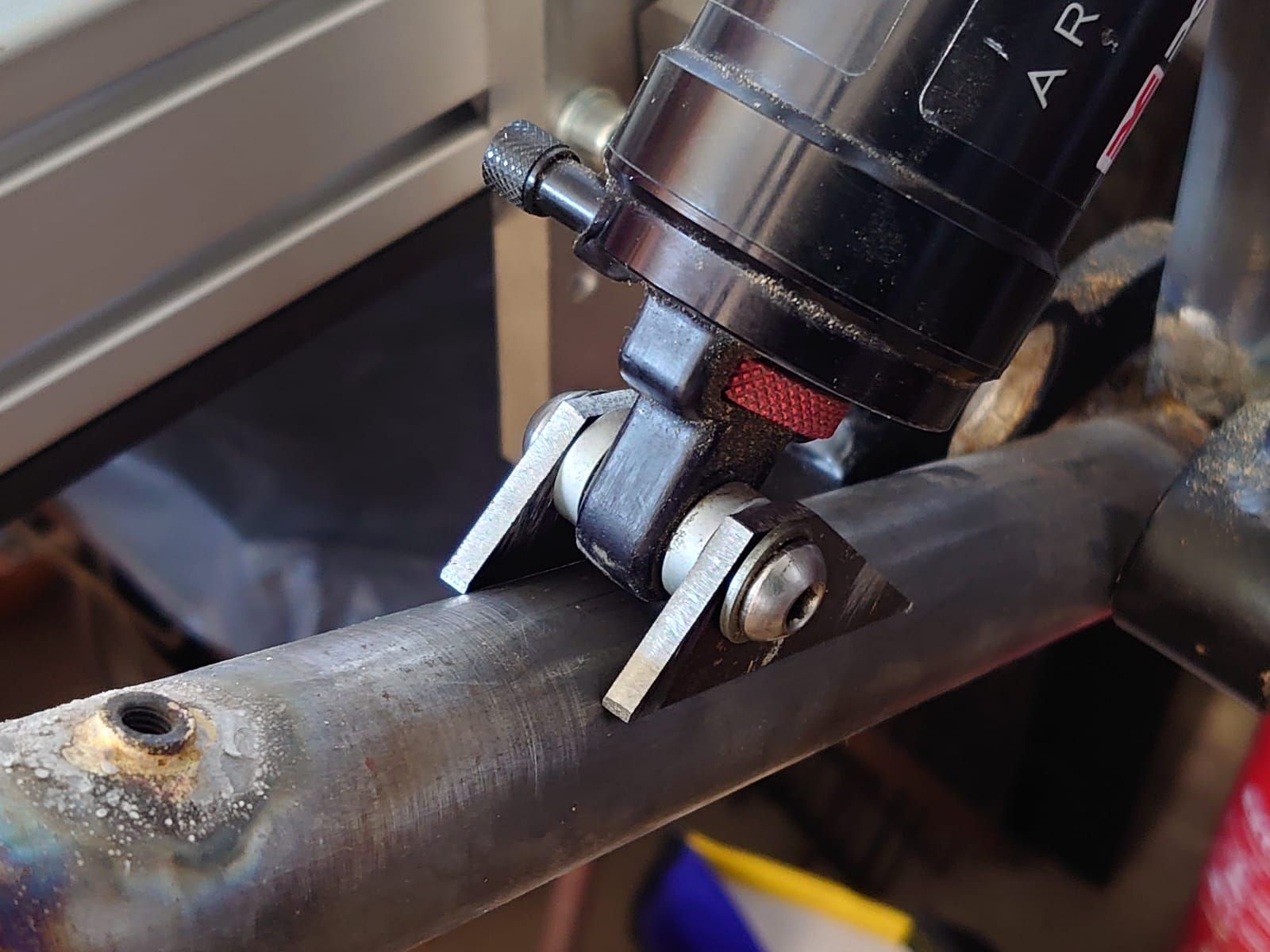

      On attaque les supports de suspension.
      Usinage dans des plats en acier, pour avoir des pièces identiques je les ai usinées en même temps, maintenues ensembles par de tout petits points de soudure au tig.
      Le résultat :

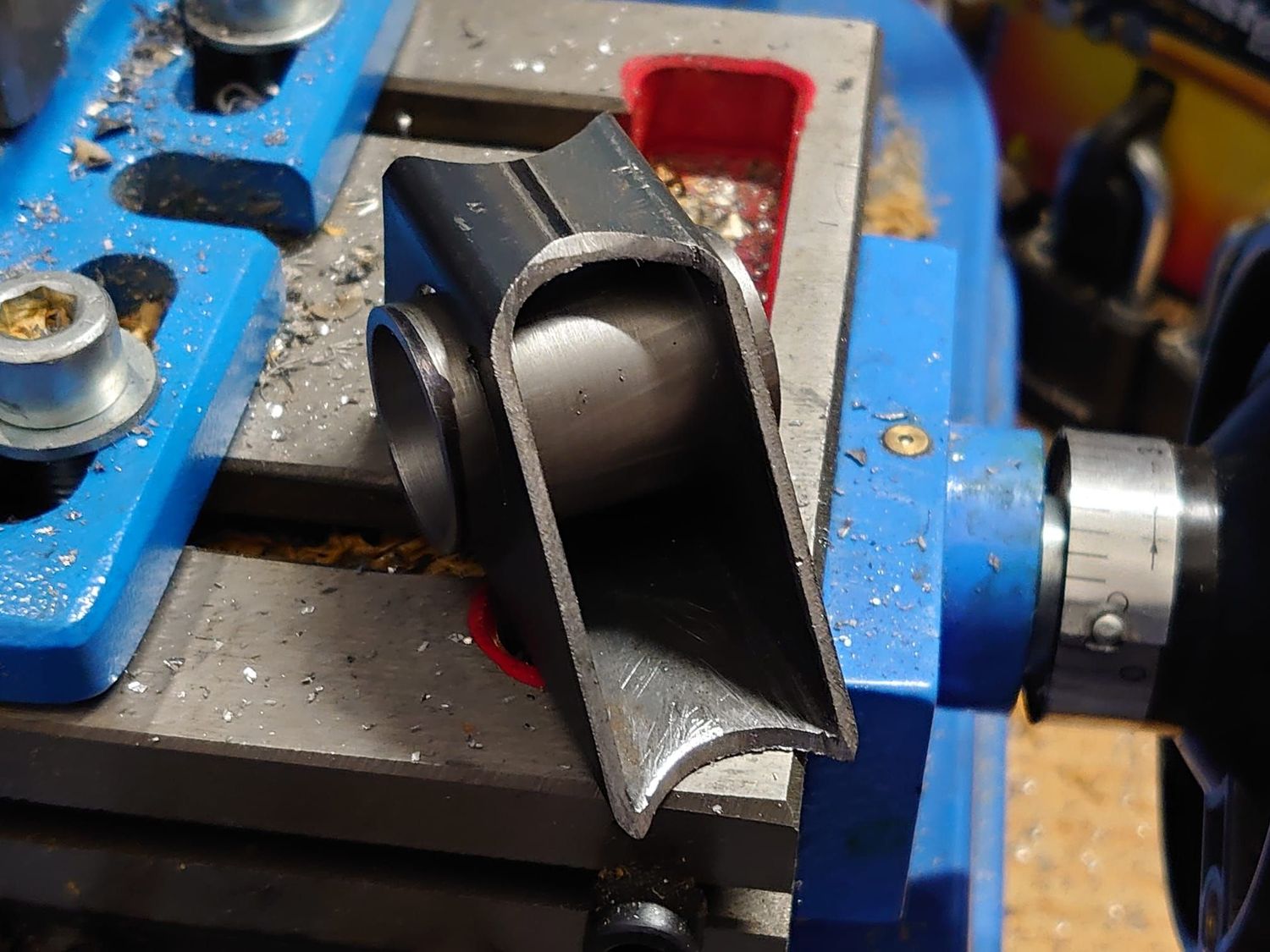

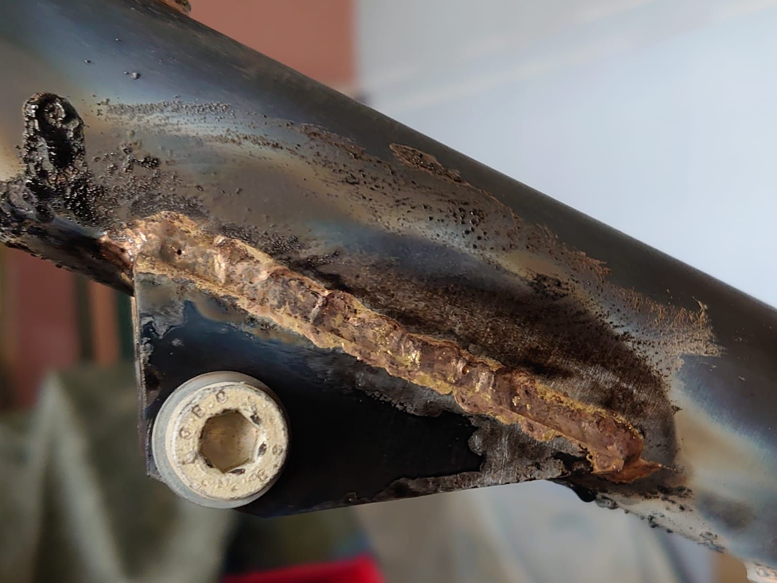

        Ensuite vient le pivot du bras arrière, pris dans un tube rectangulaire, retaillé, refermé et soudé tig, avec le pivot lui même tourné dans un rond en acier bien massif
        IMG-20251012-WA0062.jpg IMG-20251012-WA0063.jpg IMG-20251012-WA0060.jpg IMG-20251012-WA0061.jpg
        Le pivot principal bien embêtant à faire et surtout à ajuster.

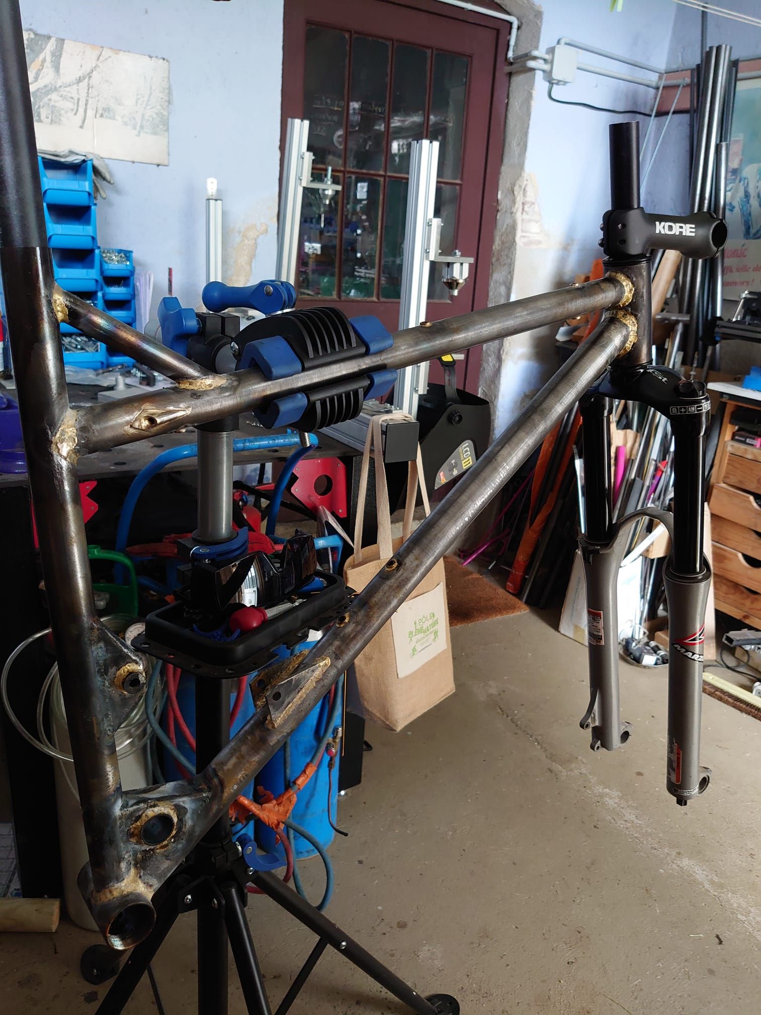

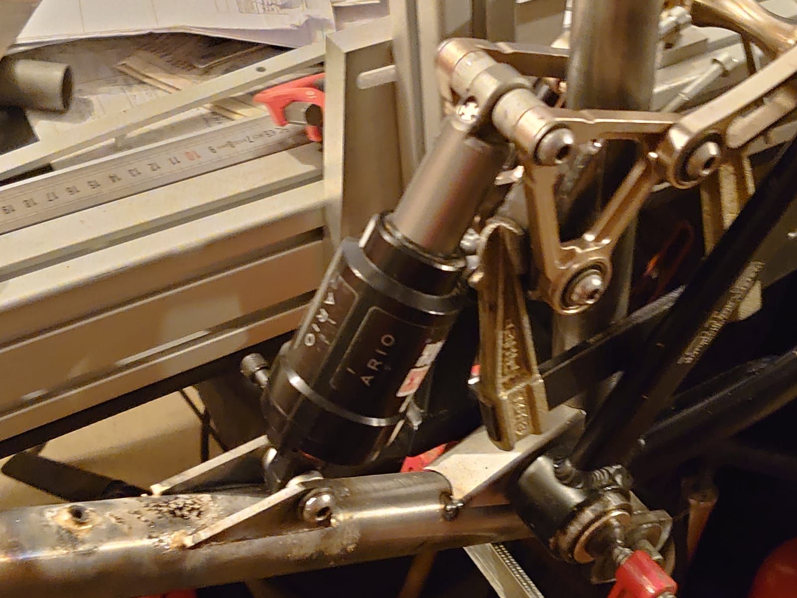

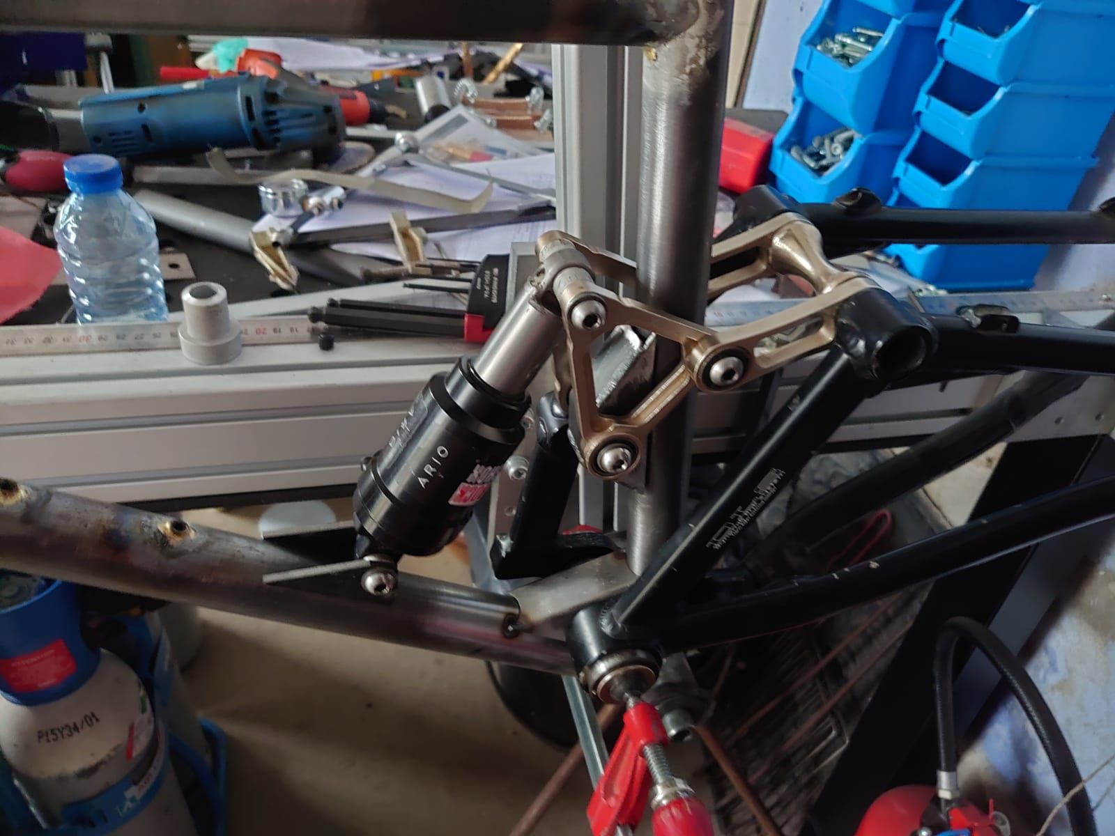

            Mise en place et pointage de tout ce petit monde
            Riton0_7 1 réponse Dernière réponse Répondre Citer 1

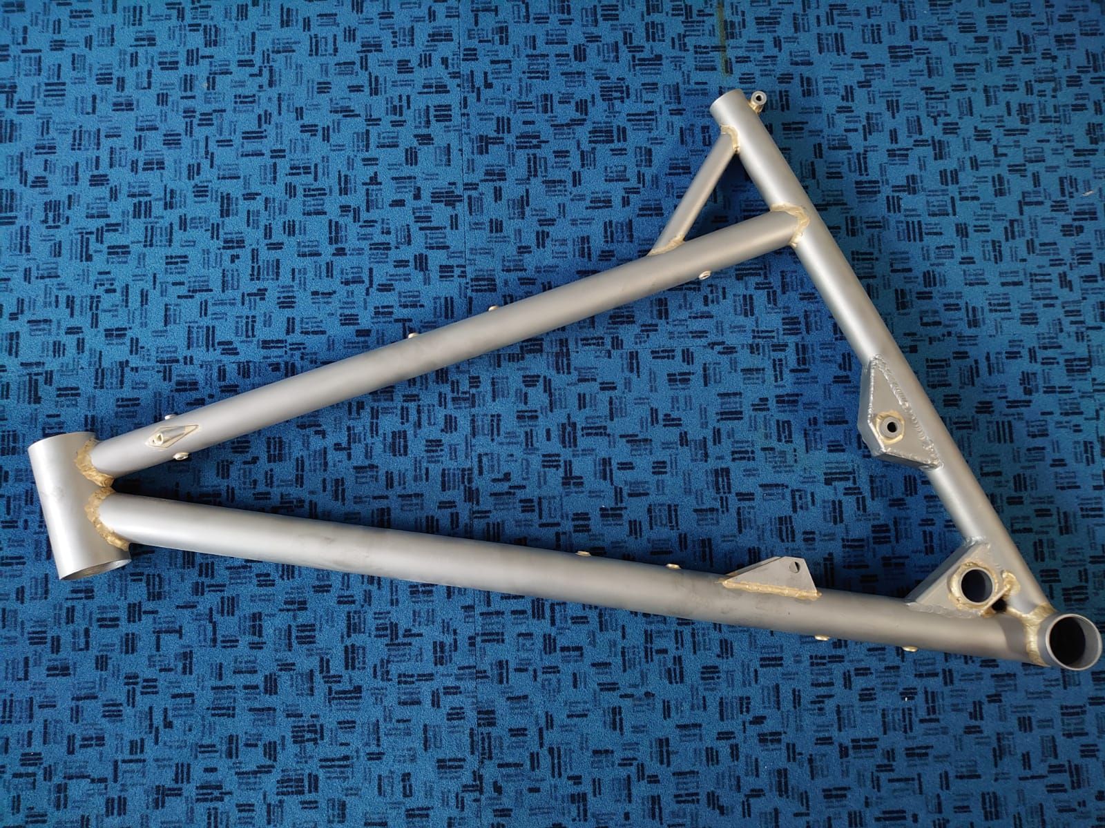

              Puis assemblage du triangle avant
              IMG-20251012-WA0070.jpg IMG-20251012-WA0071.jpg IMG-20251012-WA0072.jpg IMG-20251012-WA0068.jpg IMG-20251012-WA0069.jpg
              J’ai particulièrement galéré à souder droits tous les pivots, le moindre écart se verra directement à la roue arrière

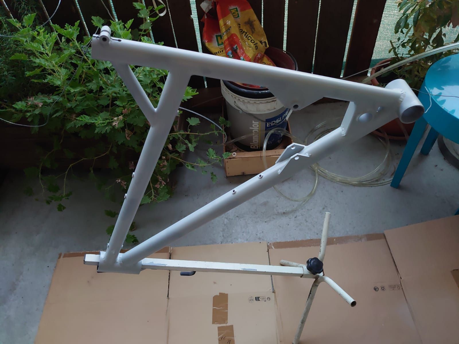

                Riton0_7 @Riton0_7 dernière édition par
                Triangle avant terminé.
                Sablé.
                (Mal) peint.

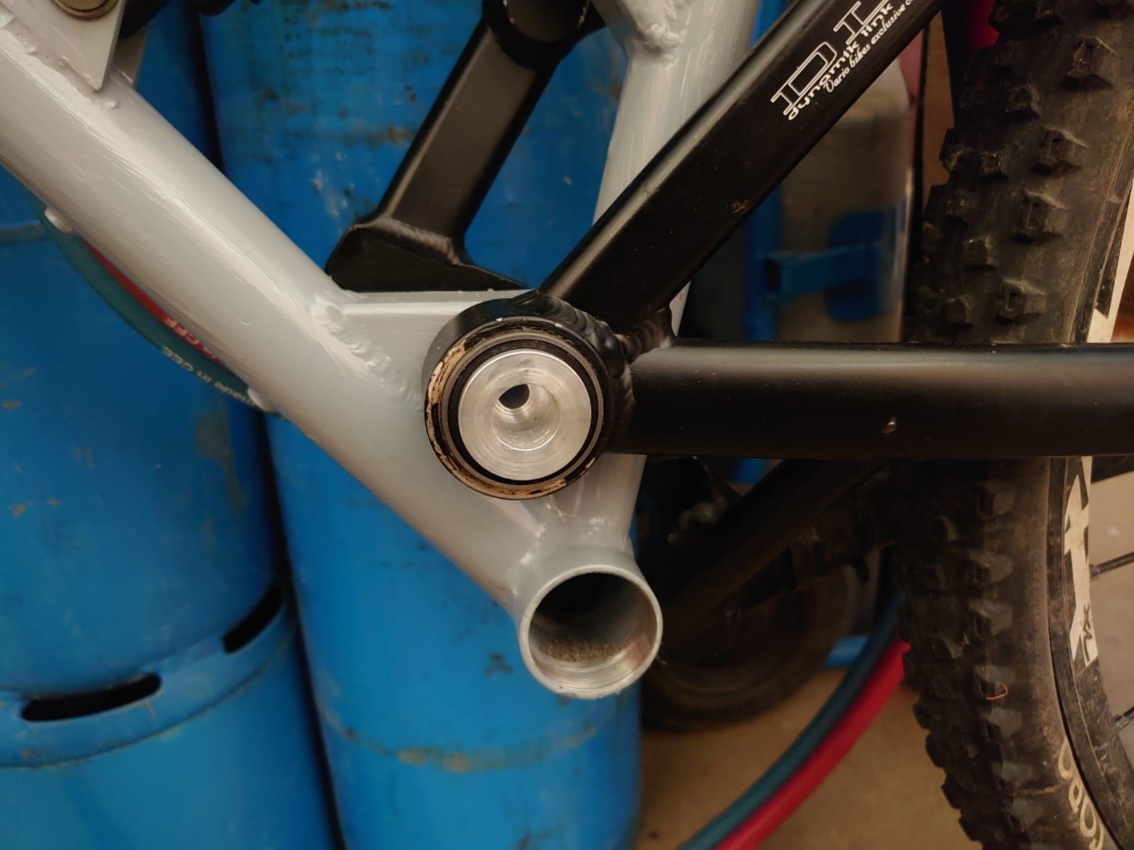

                  Riton0_7 1 réponse Dernière réponse Répondre Citer 0

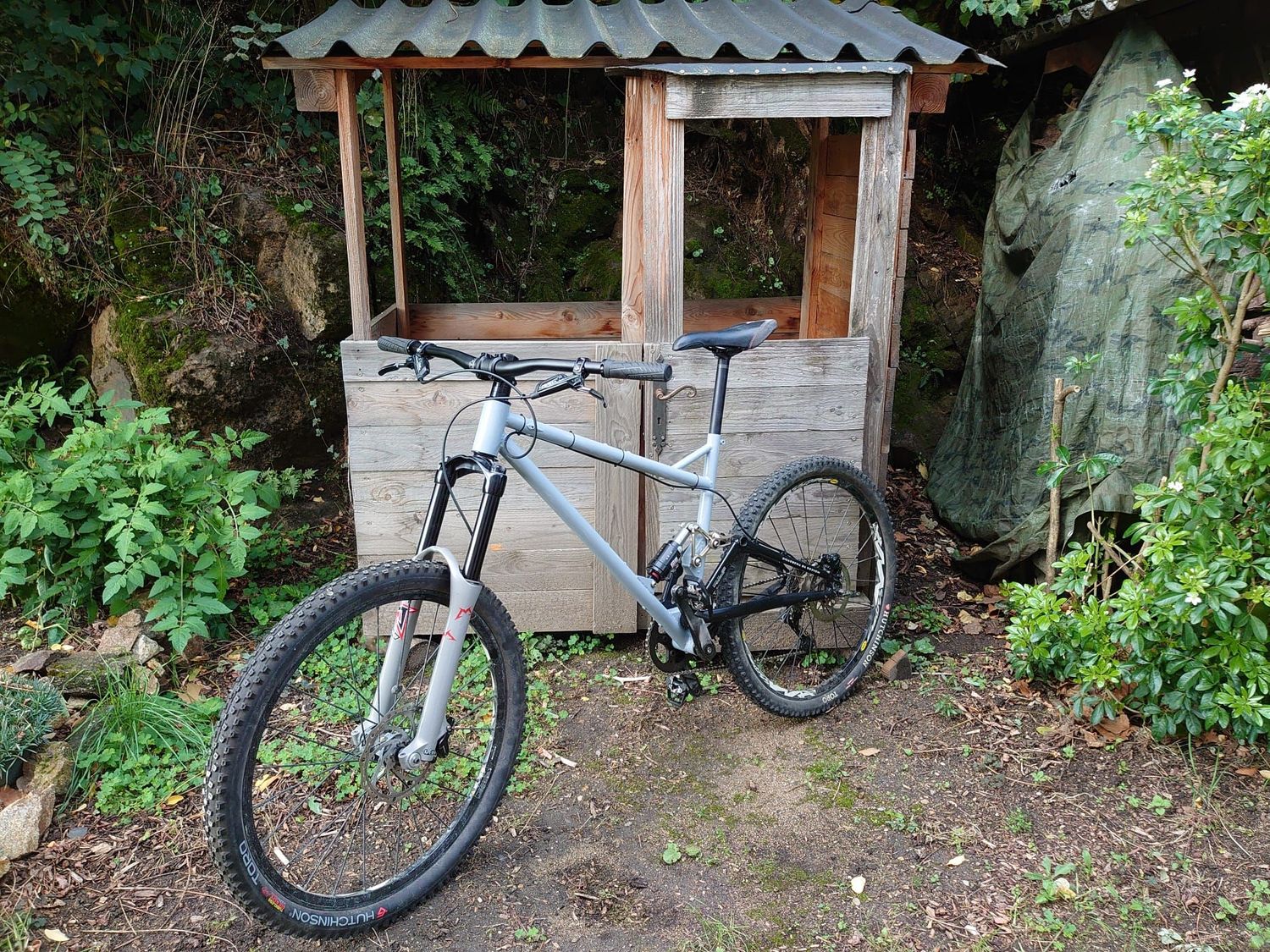

                    Et enfin le montage final.
                    alexP33 arnau2d4 2 réponses Dernière réponse Répondre Citer 3

                      Un peu de lecture… merci @Riton0_7 . Pourquoi est-ce que tu n’as pas utilisé ton passage interne de durite ?
                        arnau2d4 @Riton0_7 dernière édition par
                        @riton0_7 class ! beau boulot !
                          Riton0_7 @alexP33 dernière édition par
                          @alexp33 tout simplement parce que je n’ai pas encore monté la tige de selle télescopique !
                            alexP33 @Riton0_7 dernière édition par
                            @riton0_7 a dit dans Tout suspendu 26" :
                            Oups… j’ai cru que c’était pour le frein arrière mais c’est pourtant bien expliqué. Beau boulot en tout cas.
