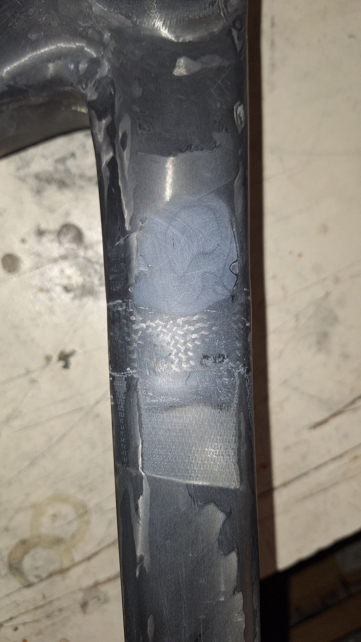

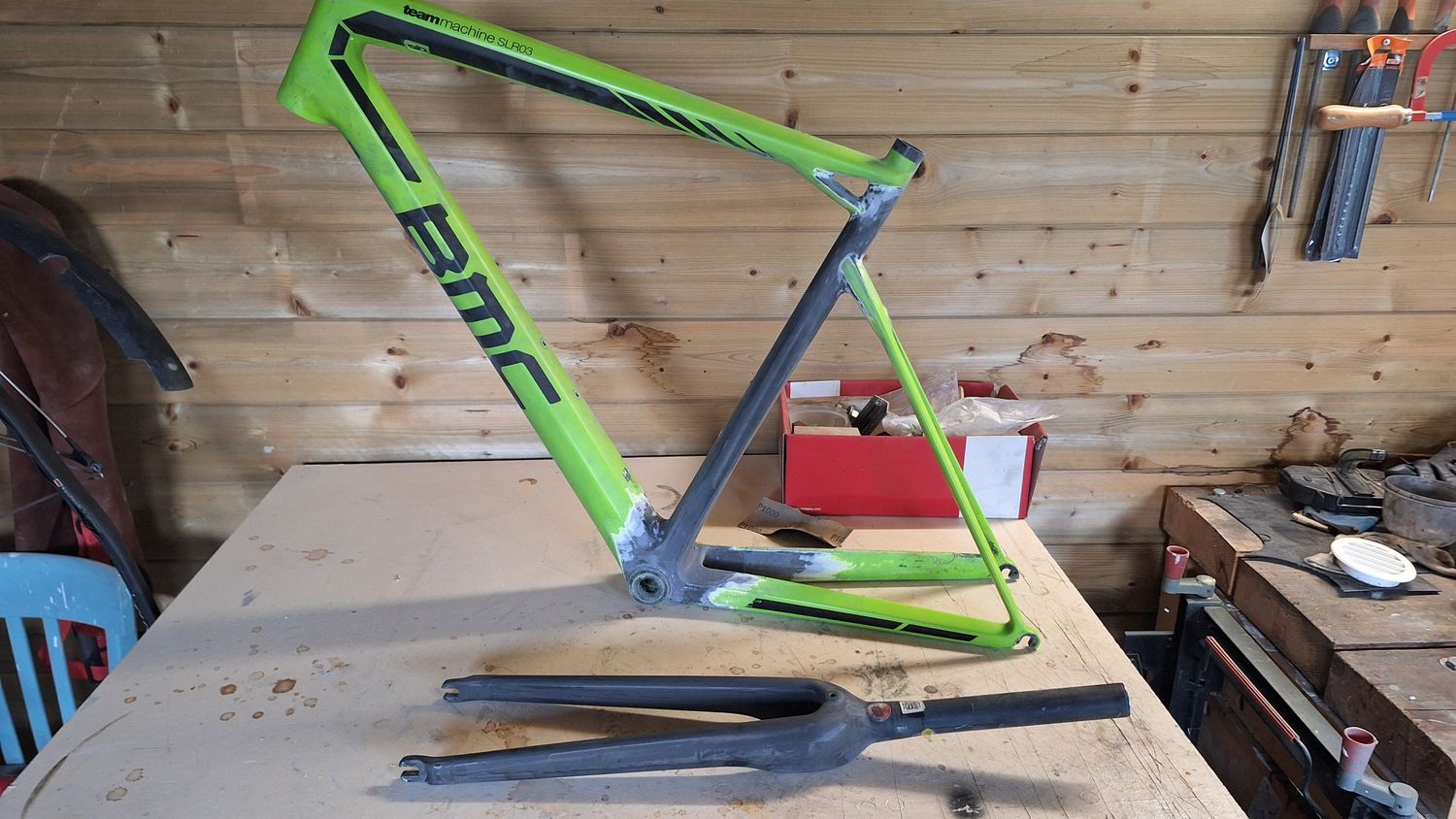

      Histoire d’animer un peu le forum je presente le projet du moment. Rien d’exceptionnel mais je me suis lancé dans la remise en service de mon ancien cadre. Pour le moment c’est atelier ponçage, l’objectif est simplement de vernir le carbone brut avant remontage du velo (pour lequel je n’ai plus aucune piece).
      Pour le moment j’ai fait la fourche, le cadre avec toutes ses formes tordues m’occupe bien !
      Je cherche un colle / mastic carbone pour recharger un peu l’intérieur du tube de selle. Si vous avez des pistes je suis intéressé par la référence du produit.

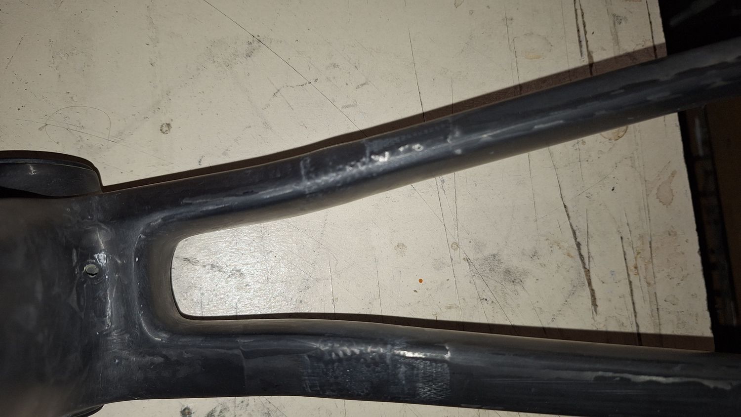

        @alexp33 : les joies de la rénovation de cadre plastique ^^ ,
        c’est clair que tarabiscoté comme ile est ya des zones ou tu as dut bien t’amuser --’
        as tu testé l’utilisation de lame de cutter neuve comme d’une raclette , ça fait des jolis copeaux sans attaquer la fibre ?!

          @arnau2d4 j’alterne effectivement entre limes et lame de cuter quand la surface s’y prête. Comme je ne suis pas très patient , il y a des fois j’ai un peu trop utilisé la lime et rayé un peu le carbone 😬.

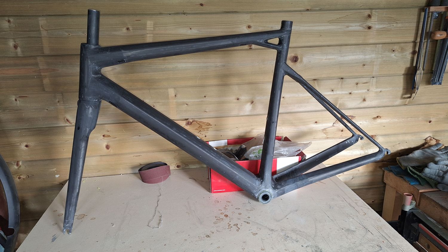

              Ca progresse, le gros du boulot est fait mais comme toujours le diable est dans le détail.
                alexP33 @alexP33 dernière édition par alexP33
                Sous la peinture, le primaire, sous le primaire du mastic, du mastic et du mastic 😵 .
                Je ne sais pas si c’est parce que c’est de l’entrée de gamme mais les bases font peur. Ce n’était pas autant le chantier sur le seul et unique cadre que j’ai deja décapé. Je voulais du brut je suis servi.

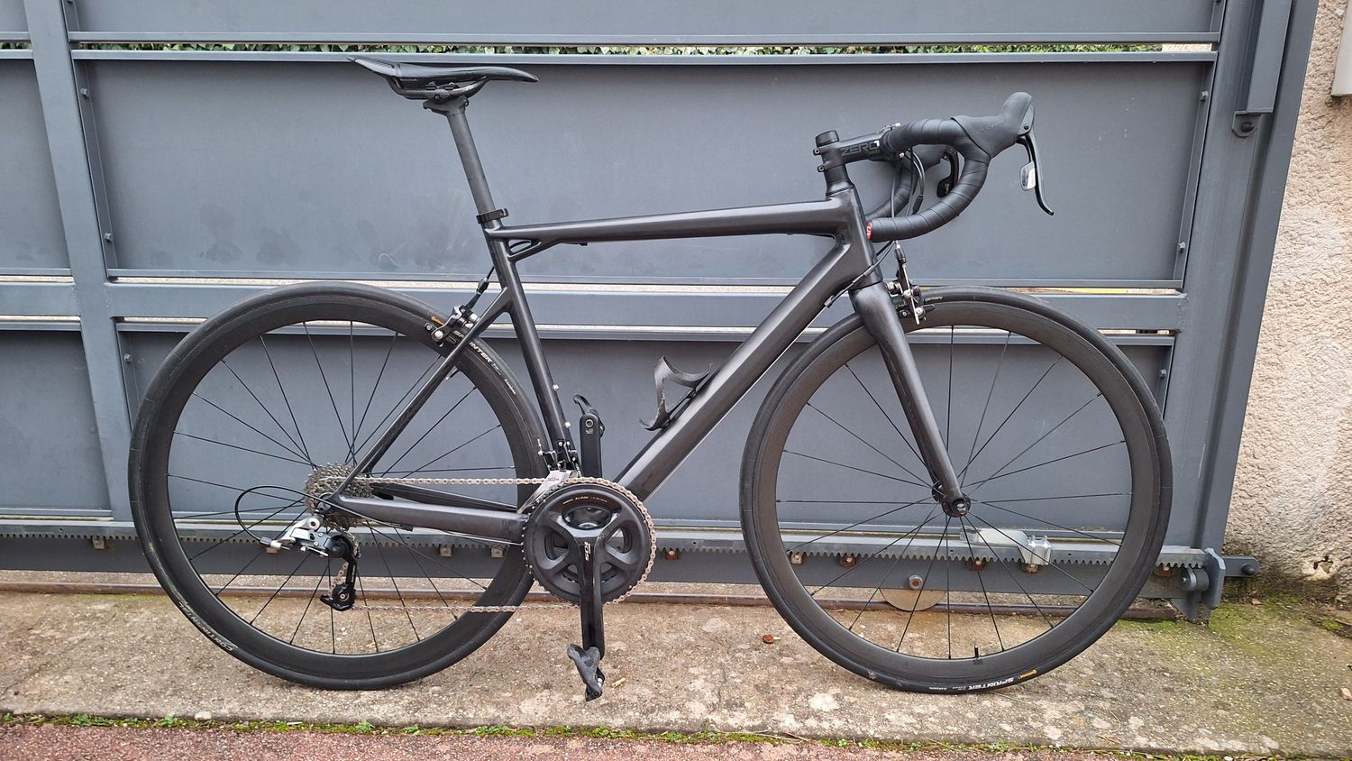

                  Et voilà. Finalement au jeu des mises à jour successives ce cadre retrouve la configuration de ses débuts mais en version “full black” après avoir dormis 4 ans dans la cave. Il attend des stickers pour habiller le DT… (je fais du teasing).
                  Sur le cadre acier j’ai monté du ultegra mais je reste fan de sram pour le passage de vitesse (moins pour ce qu’on peut qualifier de “freinage”) : derrière c’est un peu rugueux mais jamais un pb ni à la montée ni à la descente et devant pas besoin d’un demi cran pour que ca ne gratte pas à une extrémité ou l’autre de la cassette !
