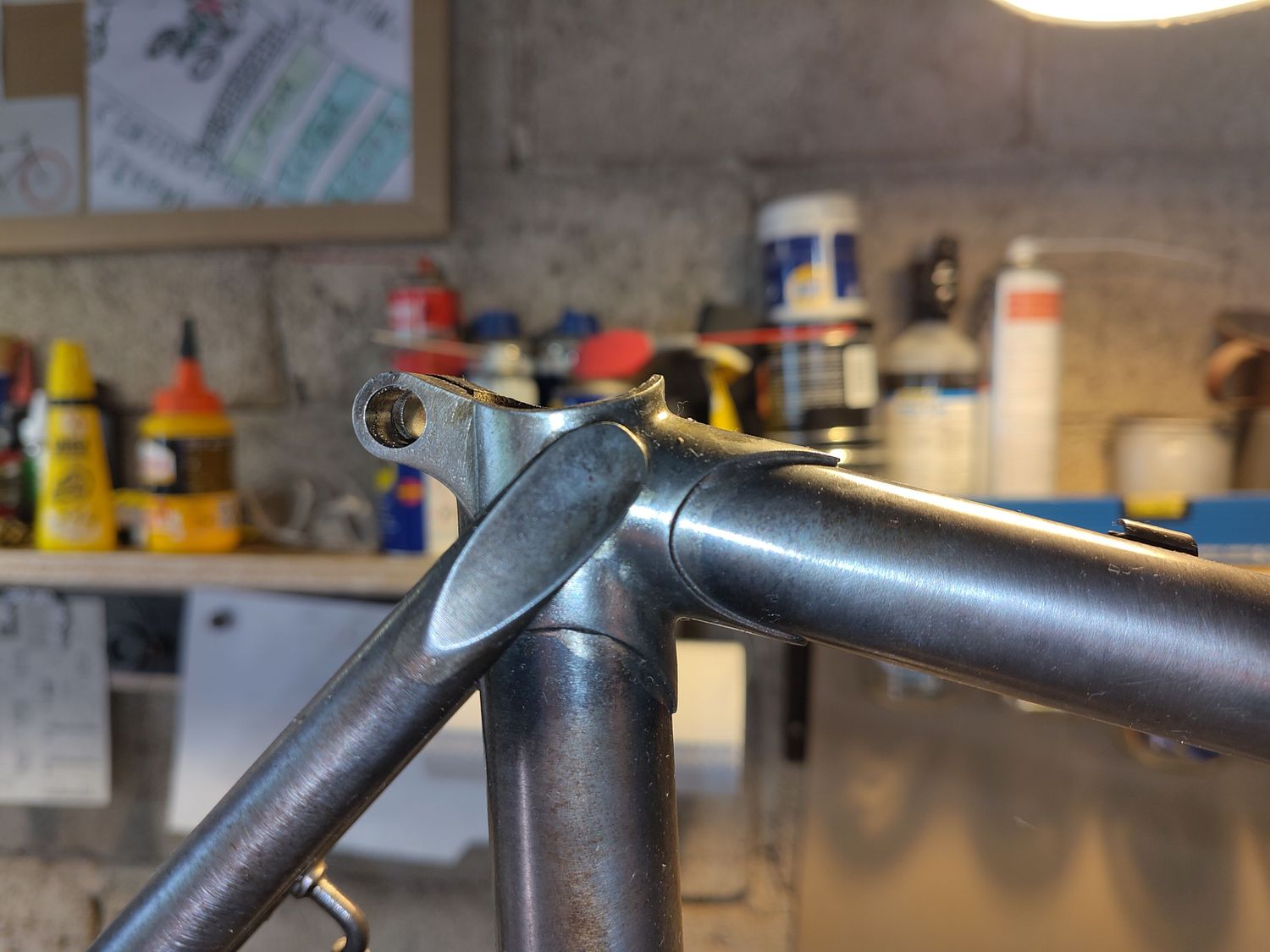

        @marmotte27: Salut Marmotte, pourrais tu poster quelques photos des cordons bruts que tu souhaite limer qu’on puisse te dire ce qu’on en pense ?

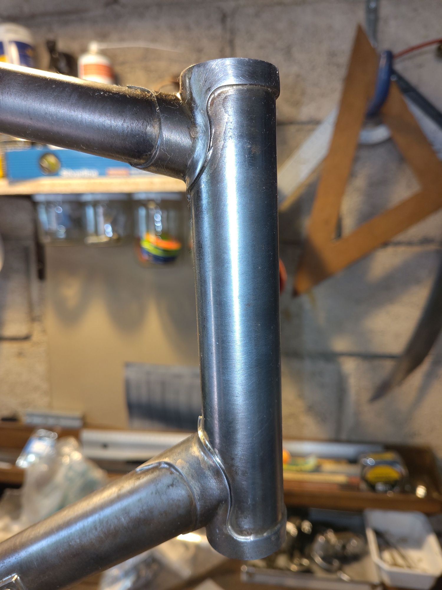

          merci de ta réponse. Voici deux photos du cadre.
          Sachant que je ne parle pas tellement des brasures, même si il y a encore de choses à nettoyer, mais plutôt des raccords en eux mêmes, que parait-il, les grands constructeurs affinaient/limaient afin d’alléger le cadre et mieux repartir les contraintes dans les matériaux au niveau des jonctions tubes/raccord.

            alexP33 @marmotte27 dernière édition par alexP33
            Dans ton cas tu peux fignoler autant que tu veux, ça ne changera absolument rien à la tenue mécanique et tu ne prends aucun risque, tout simplement parce que c’est manchonné.
            En lisant ton message je pensais que tu avais fait des cordons, la ça aurait été fondé de se poser ces questions.
            Pour conclure : fait toi plaisir si t’as envie que le rendu soit parfait mais honnêtement c’est déjà plutôt pas mal !

              @marmotte27 a dit dans Affiner/limer les raccords :
              Merci
              Oups , my bad !
              Amitiés,
              M.
              alors dans la théorie , oui tu vas limiter une “zone de stress” au bout de la pointe du raccord en l’affinant , dans la pratique si tu exerce une contrainte telle que ton tube plie au niveau de la zone de stress , y vas pas rester grand chose à récupérer de toi ou du vélo ^^
              en gros , affine ce qu’il te plait, comme l’as dit alexP33 , pas de risques ; dans le temps c’était surtout une marque d’un " bel ouvrage" , sur une beau vélos sur mesure ou le cadreur avait envie de montrer son savoir faire .
              PS : tu a été sacrement propre sur la conduite de ton argent , chapeau !
              M 1 réponse Dernière réponse Répondre Citer 0
