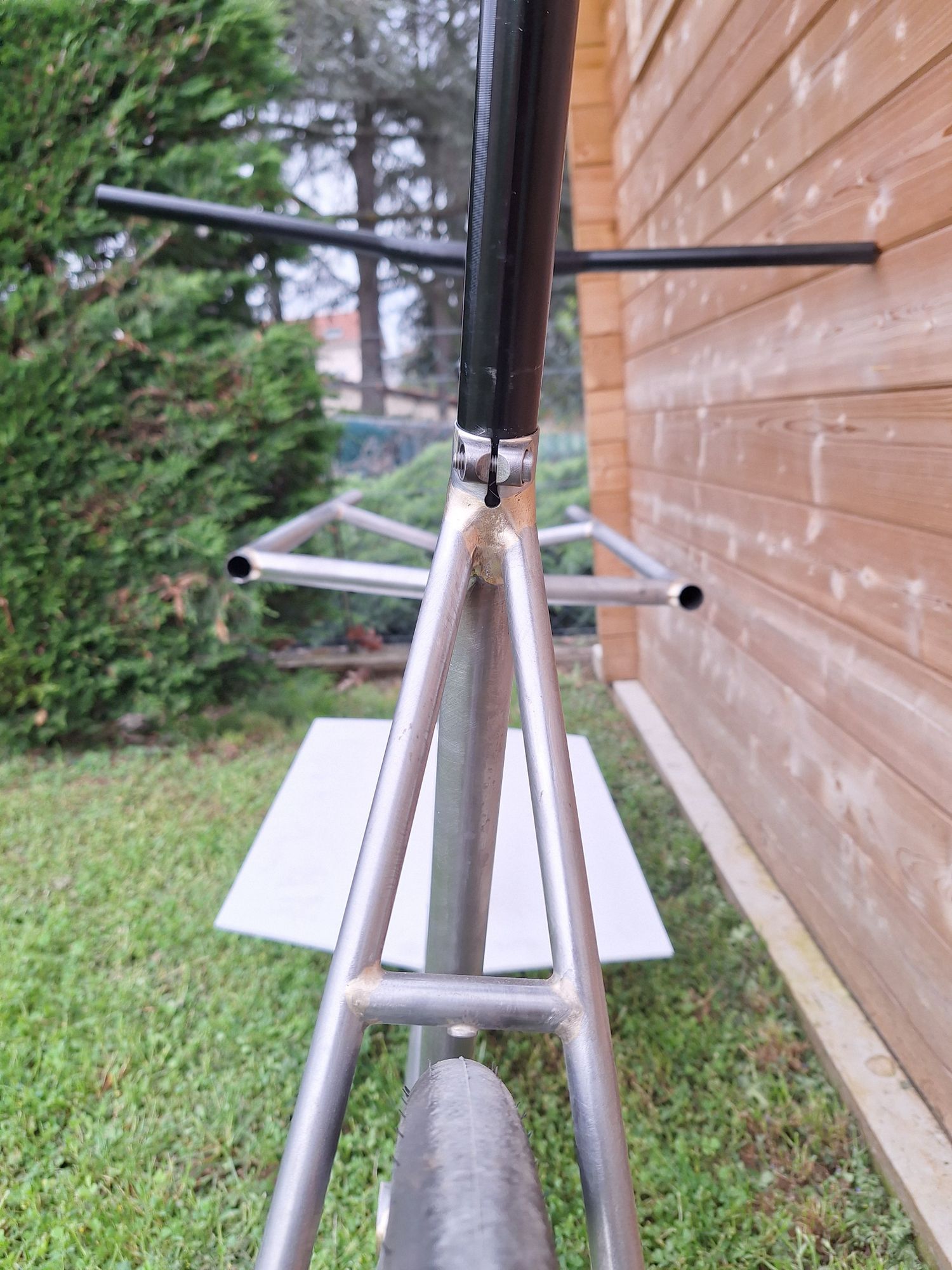

      J’ai attaqué les “bricoles” qui prennent un temps infini. Faire ça sur le cadre reste merdique, je le savais, j’aurai du préparer mes tubes avant, rien de neuf mais vu que j’étais dans l’inconnu je voulais m’assurer que le cadre était sein avant de faire ça.
      Commençons par le serrage de selle que j’ai positionné 10 fois, vérifié, re-vérifié, re-rer-vérifié… et que j’ai quand même soudé de traviole. Je fais la fente à la lime de 3 mm… que j’ai explosé à 1/3 du passage, il a fallu finir avec 5 cm de lime ! Bref j’espérais (beaucoup) mieux.
      Il y a aussi eu la soudure des plots pour l’étier sur la fourche. J’ai fait un petit JIG en fer et me suis rendu compte que je m’étais planté sur les cotes en faisant les plots… il a fallu les refaire avec un grugeage sans gabarit car tubnotecher ne voulait pas me sortir le profil. J’ai brasé à l’argent, si le résultat est correct ça n’a pas été un fleuve tranquille.

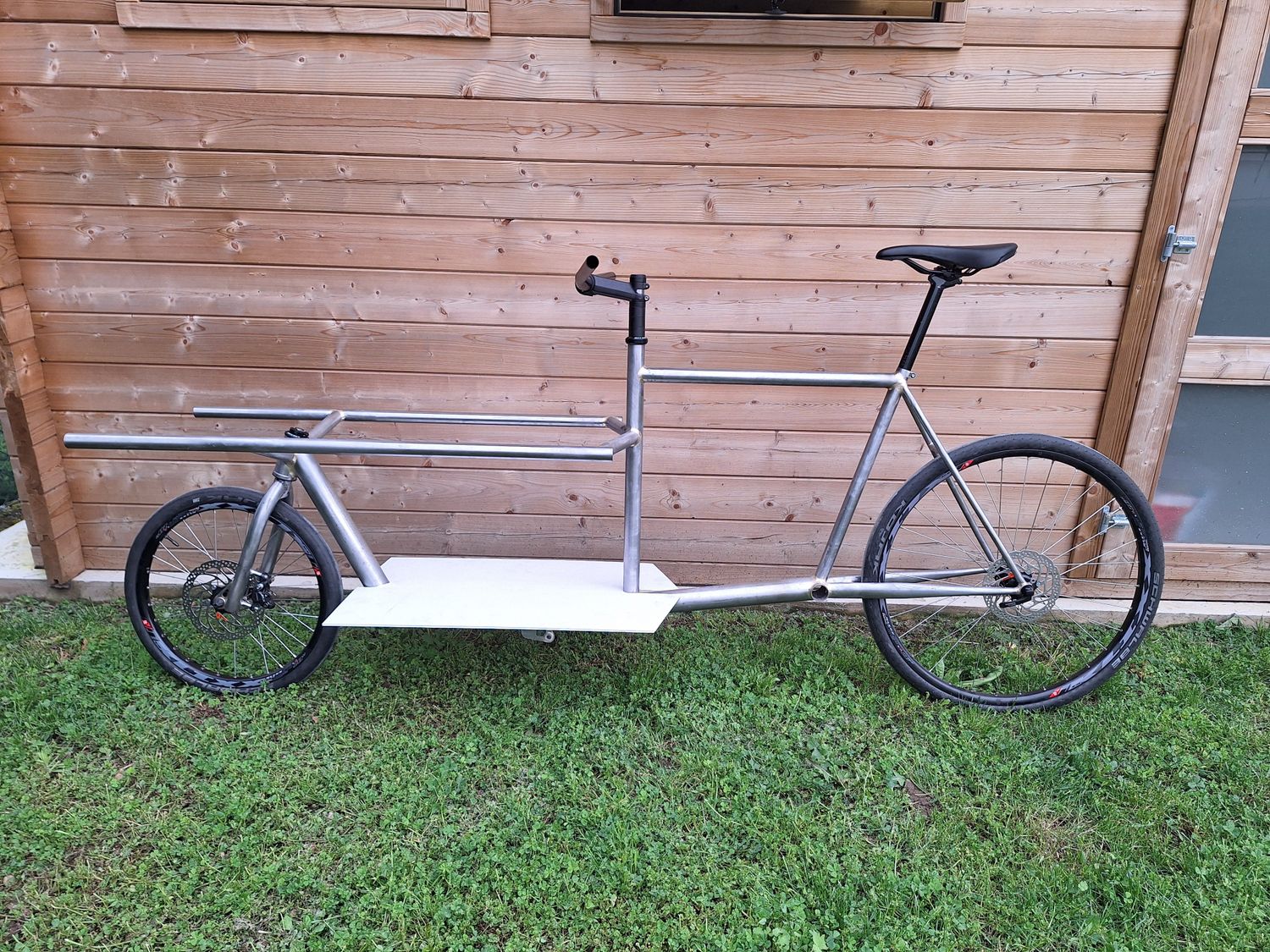

      Dernier contre temps, la découpe sur mesure chez LRM est en rade… en attendant j’ai maquetté pour voir ce que ça donnerait. (autre péripétie : je ne sais pas pourquoi pas quand je serre la capsule le tube de direction centrale ne tourne plus ! )
      A B 2 réponses Dernière réponse Répondre Citer 3
        aleholi @alexP33 dernière édition par
        @alexp33 Pfiou c’est quand même très beau tout ça ! J’aime beaucoup l’allure générale, même si les prolongateurs de plateforme me paraissent immenses !
        Ton serrage a presque l’air droit sur la photo 😉 Il est un peu désaxé c’est ça ?
          alexP33 @aleholi dernière édition par
          Merci, oui les prolongateurs sont immenses, sur le plan ils devraient faire environ 15 cm de moins. J’attends d’avoir tout monté et roulé un peu pour savoir quel sort leur réserver. C’est dans la todolist avant peinture.
          Presque, j’ai déjà triché en façonnant le serrage à la lime pour que ca se voit moins !
