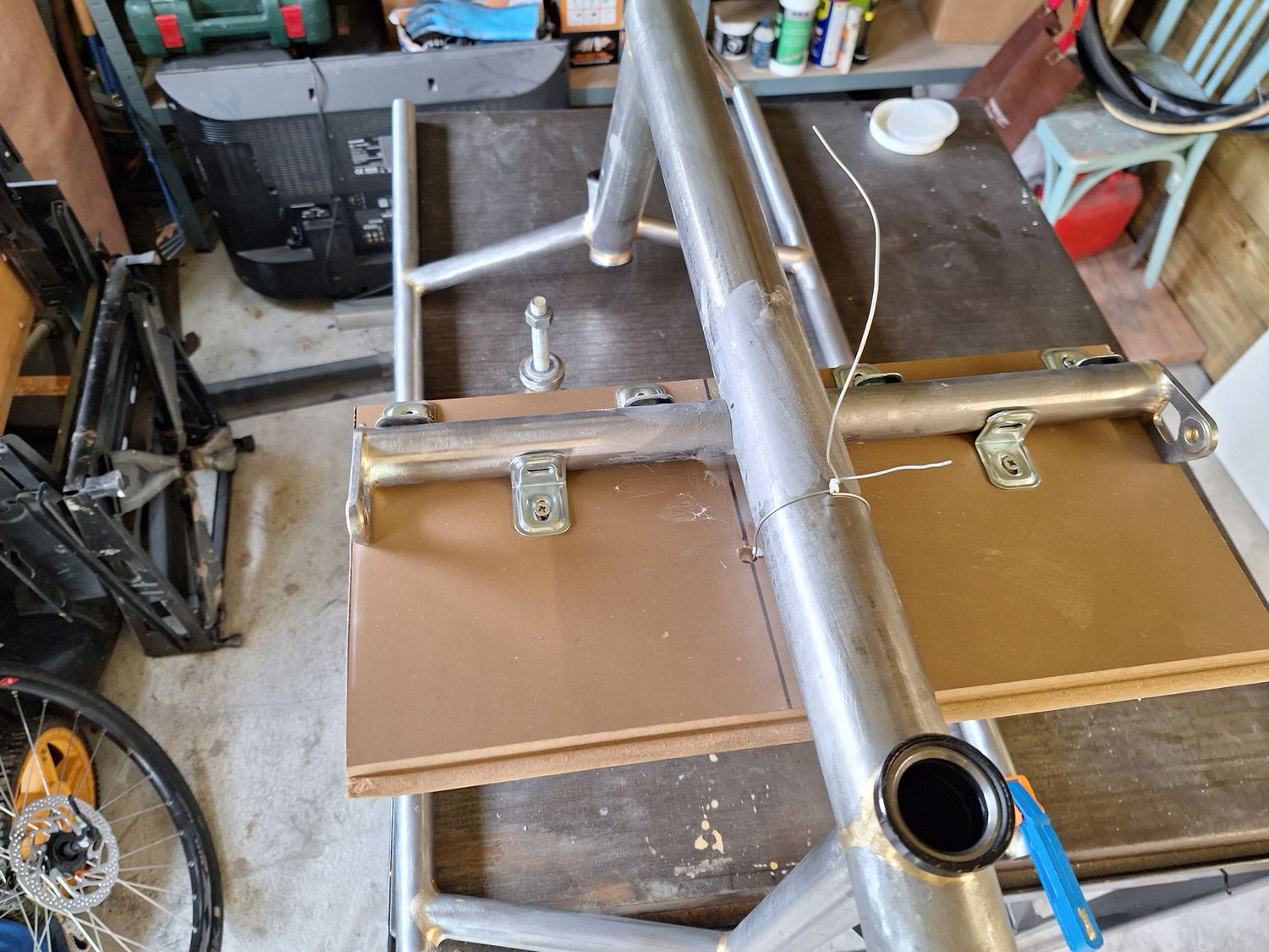

                              Dernier gros chantier sur le cadre : fixer les supports de bequille et de plateau. J’utilise toujours des chutes de parquet et des équerres ikea pour faire des mini jigs. J’ai calé le montage par triangulation.
                              J’ai chiadé les grugeages pour limiter au maximum que ça bouge mais le desaxage des tubes par rapport a la poutre m’a inévitablement posé porbleme. Malgré un pointage nickel, lors du brasage les cordons ont tiré vers les bas le montage et j’ai perdu 3 mm de chaque côté (l’équerrage avec la poutre est resté bon). Au moins c’est symétrique. Redresser me paraît trop compliqué/ hasardeux. Je calerai le plateau, plus le choix.
                              J’ai soigné la quantité de flux et veillé a ne pas trop chauffer. Je verrai si je suis sur la bonne voie pour decaper facilement les soudures.

                                alexP33 @alexP33 dernière édition par alexP33
                                Petite question quand même : est-ce que certains maitrisent le redressage en chauffant ? J’avais fait l’opération sur mon 1er cadre mais vraiment à l’arrache. J’ai tenté sur une partie “maxi-porteur” du vélo sans succès et en ayant malgré tout cramé le flux.
                                • Il faut amener le métal à quelle T° (couleur) ?
                                • Sur quelle section faut-il chauffer : 50% du tube, +/- ?
                                • avec ou sans flux et si avec à quelle dose ?
                                • en appliquant une force pendant que ca refroidit ou pas ?
                                  @alexp33 Salut Alex
                                  je l’ai fait une fois, j’avais posté sur Velocipedesalon, il faut que je retrouve les photos sur lesquelles on voit les zones de chauffe. Mais comme ca à l’arrache :
                                  Sans flux
                                  En montant doucement en température
                                  le plus près des jonctions (donc pas au milieu du tube)
                                  et surtout sans force ou contrainte
                                  alexP33 C 2 réponses Dernière réponse Répondre Citer 1
                                    Je me réponds. J’ai trouvé cette vidéo, j’ai tenté et ça a plutôt bien marché.
                                      christo @christo dernière édition par
                                      Alex, ca ressemblait à ca :
                                      Tu peux voir le baratin qui va avec sur ce fil de velocipedesalon :
                                      https://www.velocipedesalon.com/forum/showthread.php?t=39834
                                      Si je refaisais, je ne chaufferais que vers le BB et le ST. Chauffer comme je l’ai fait dans les zones de faible épaisseur, c’était une connerie, et c’est vers la jonction la plus lointaine de l’écart à rattraper qu’on gagne le plus
                                        @christo même ça t’arrive à le faire proprement 🤤 . Je ne me rappelle plus trop pour le premier cadre mais là sans contrainte, comme l’explique le gars, ca revenait exactement au point de départ.
                                        Sinon j’ai a priori chauffé sur des T° équivalentes aux tiennes si je me fie à ta description de la couleur, par contre j’ai un dépôt noir systématique. Quelqu’un aurait une idée ? trop chaud ? métal qui relargue du carbone, flamme mal réglée ou trop proche du tube (et du coup je fais du coke sur la surface chaude) ?
                                          @alexp33 a dit dans et maintenant un cargo :
                                          3 possibilités : soit tu utilises une flamme bien trop réductrice (trop chargée en acéthylène), soit les tubes ne sont pas propres quand tu les chauffes. Soit enfin tu y vas comme un cosaque, trop vite et trop près du tube
                                          En ce qui concerne la préparation, la propreté des tubes, du flux et du métal d’apport, c’est la clef. Sans ça, incrustations, bulles, inhomogénéité, etc…
