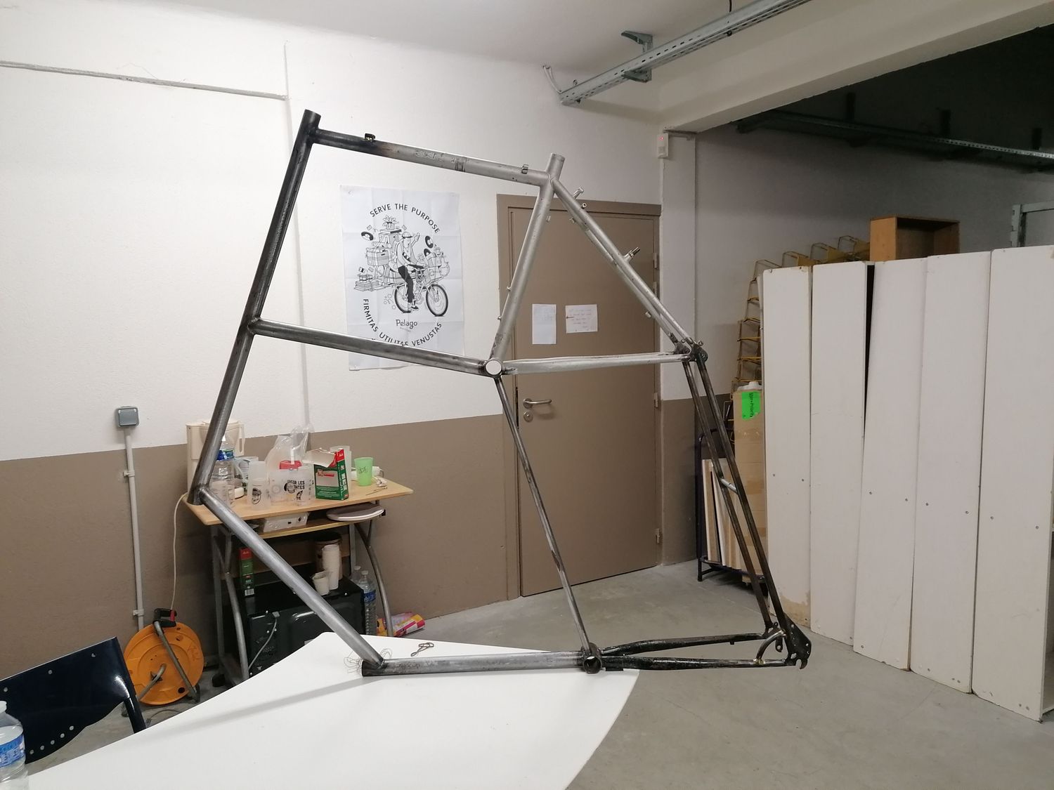

      Rien de tel qu’un vélo pour transporter un autre vélo !

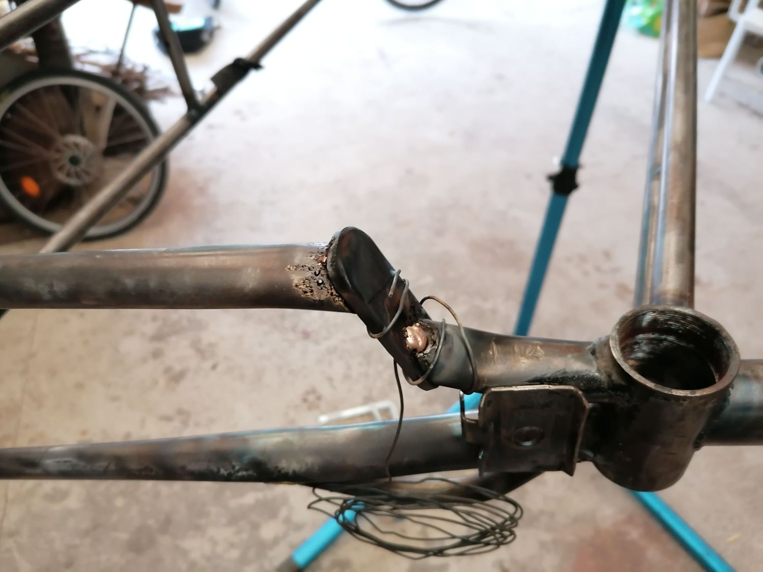

      Tu peux nous dire comment tu t’y es pris pour maintenir le renfort pendant la soudure ?

            Arthur @Erwan dernière édition par
            @erwan j’ai proposé à mon copain de me maintenir la pièce il a pas voulu… Compte ds pas… C’est moins chaud que le tig pourtant…
            J’ai utilisé du fil de fer. Passé dans la patte du cadre et qui entourait le renfort.

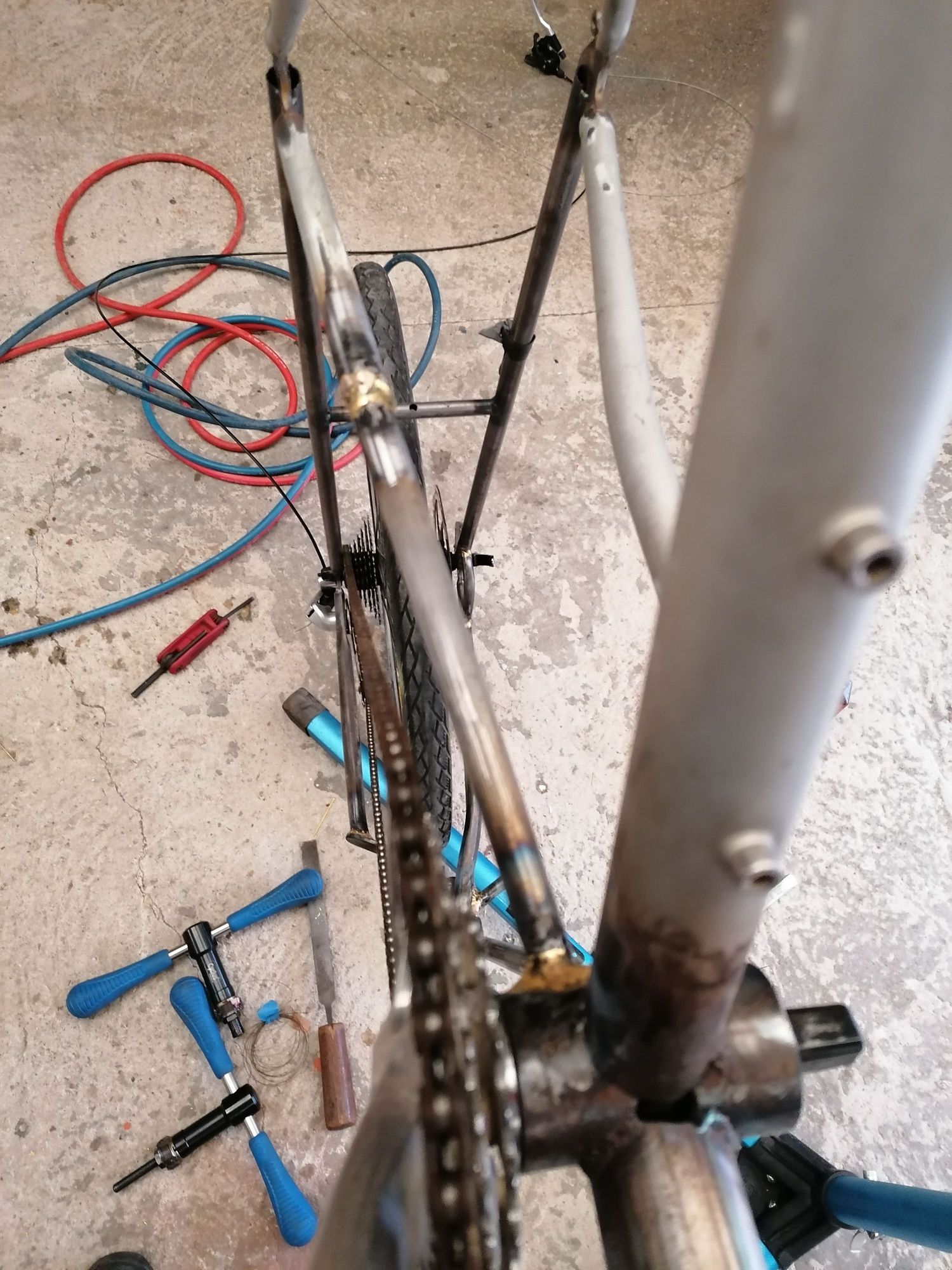

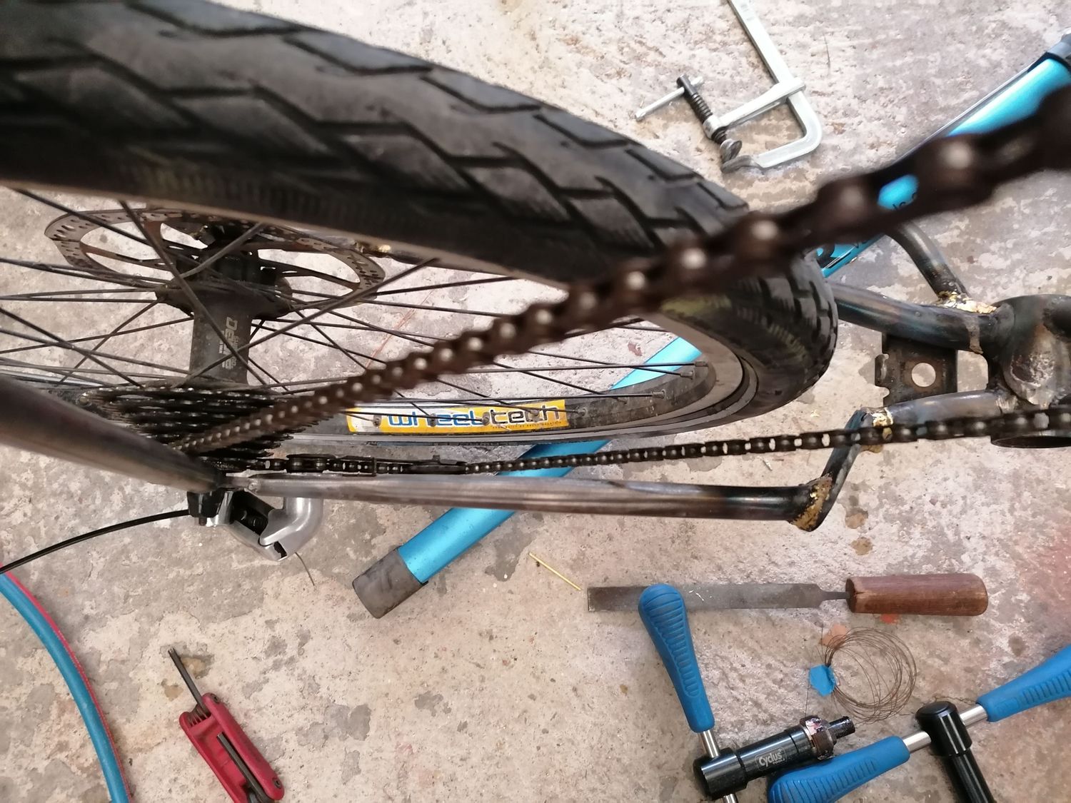

              Donc hier montage du vélo. J’avais anticipé que ça se passerait pas bien du 1er coup.
              • j’ai oublié de meuler le cordon de la patte de fourche résultat impossible de monter l’adaptateur de disque. = > je dois ce weekend faire un petit coup de dremel !

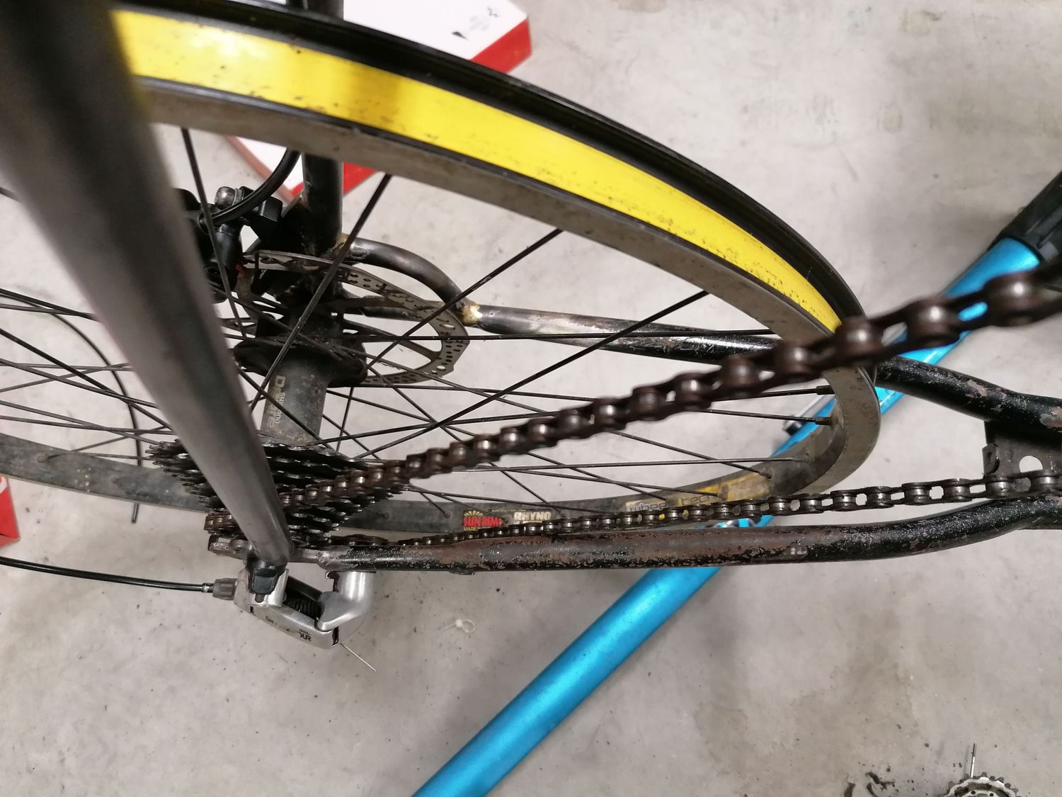

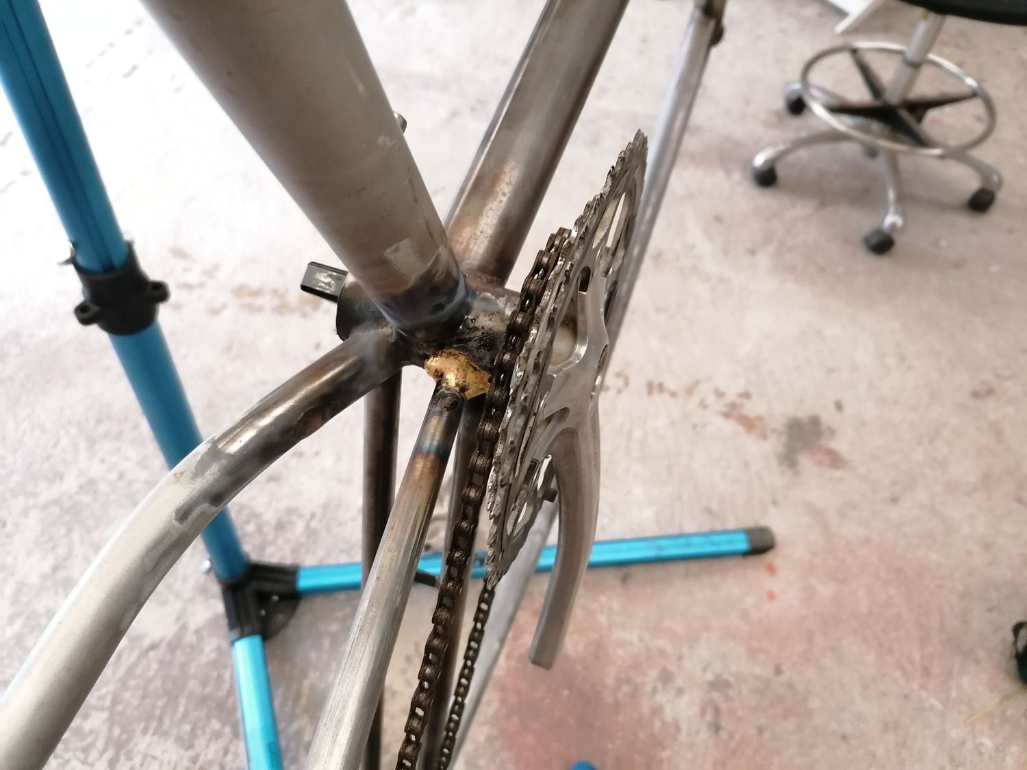

              • en rentrant la roue en 9v le plus petit pignon frotte sur les tubes qui jouent le role de haubans… J’ai monté une casette 7 vitesses pour mettre une entretoise et donc retirer ce problème et trouver facilement des shifters à l’atelier participatif.
              • ensuite le retour de chaine frotte sur la base… donc je vais avoir le droit de mettre un petit galet au niveau du boitier de pédalier infrieur pour le retour de chaine.
              C’est à dire repassage à la brasure.

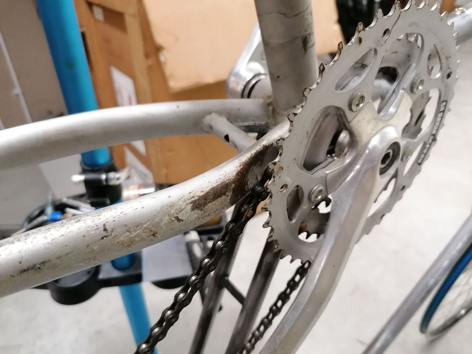

              • Ensuite le haut de la chaine… normalement elle est sensée partir à l’horizontale, là c’est 45° vers le bas. donc la base n’est pas assez emboutie. elle doit faire passer la chaine en plus des pignons. Et le pire c’est que le boitier de pédalier que j’avais sous la main à l’atelier était trop long…
              à partir de là ça a commencé à être la déprime. Je vais devoir changer la base car emboutir ne suffira pas. ça va être le programme de dimanche.
              la chaine tout à gauche ça touche en haut, la chaine tout à droite ça touche en bas…
              • aussi je peux pas fixer de dérailleur…vu le relief du coin je vais être obligé d’avoir un dérailleur avant…

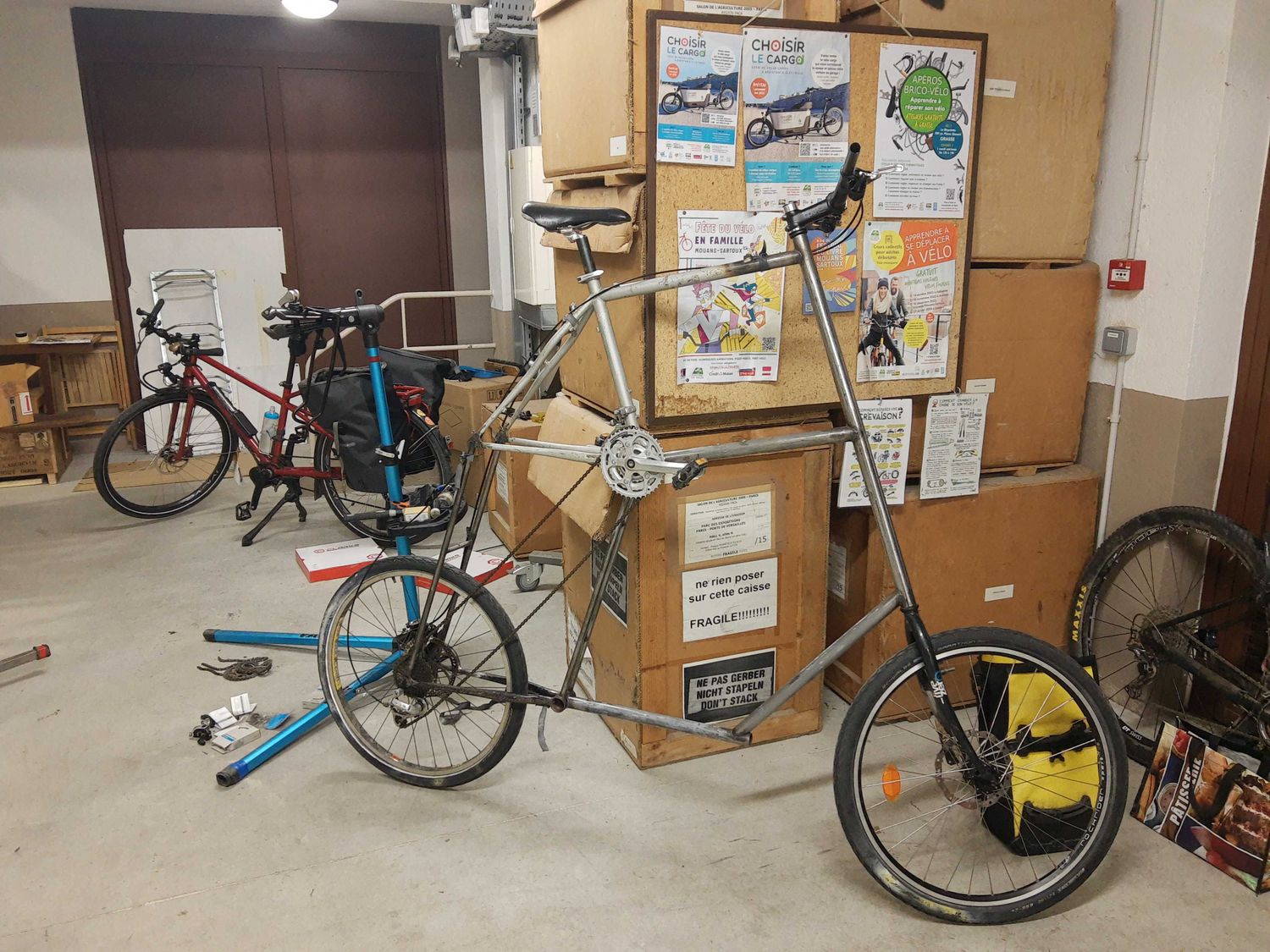

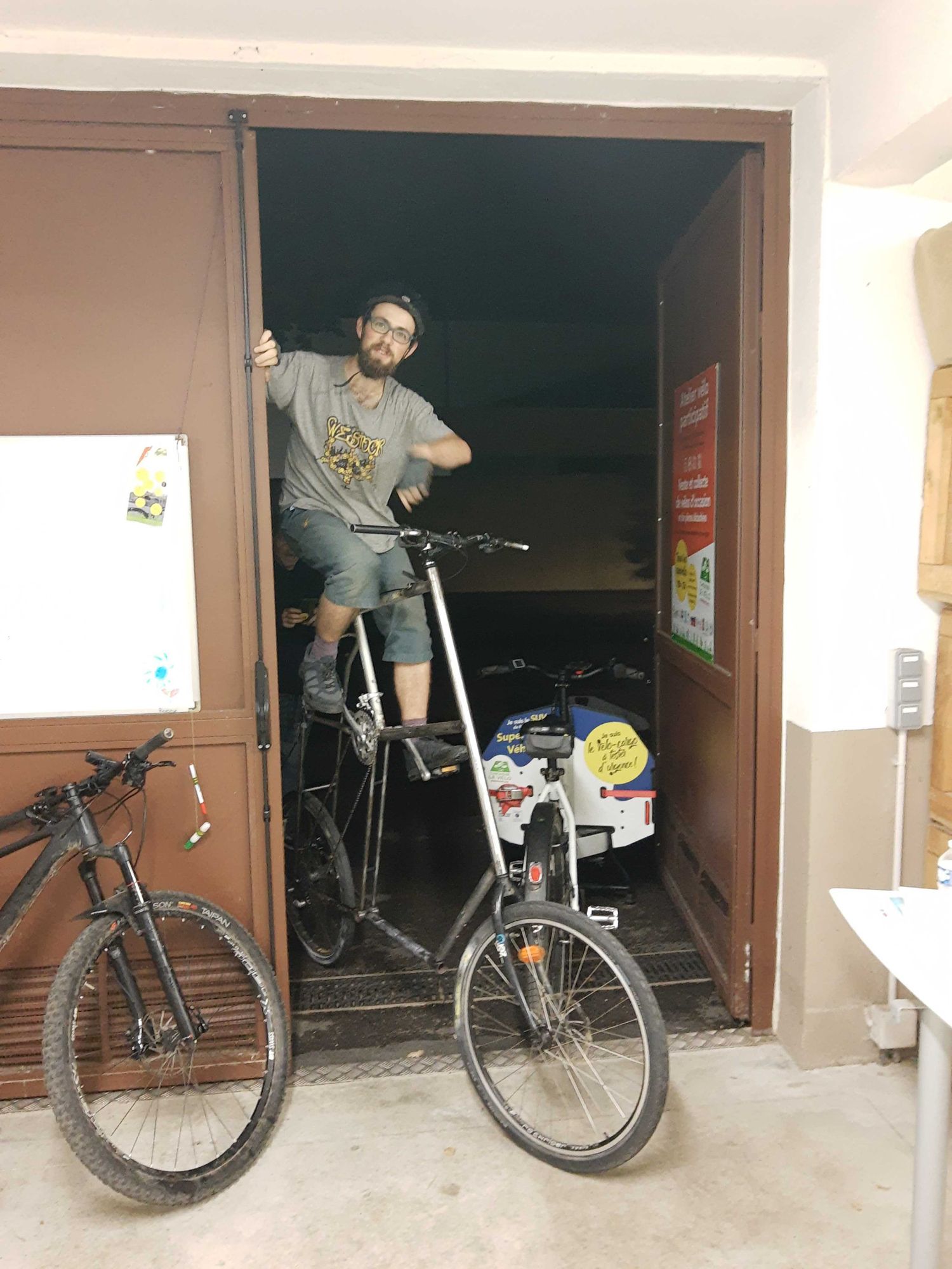

              Finalement à 22H30 mon pote me dis que quand même ça serait bien de tester. ON monte en vitesse des pneus, on trouve par chance une tige de selle en 29mm pour ce cadre. et on est parti pour tester, presque sous la pluie (finie depuis plusieurs minutes).
              et ça donne ça :
              le départ nickel, c’est plus facile que ce que je pensais pour monter dessus, la descente vu que j’ai pas de marche pied j’ai pas voulu la faire en dynamique.
              R 1 réponse Dernière réponse Répondre Citer 3

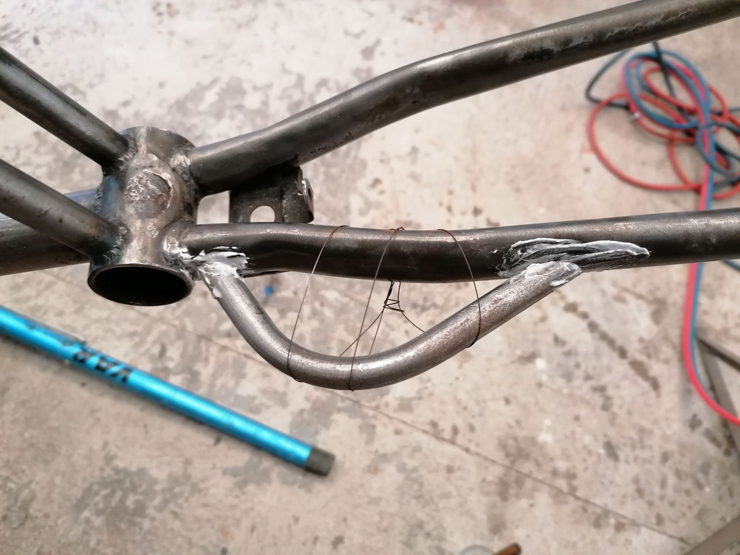

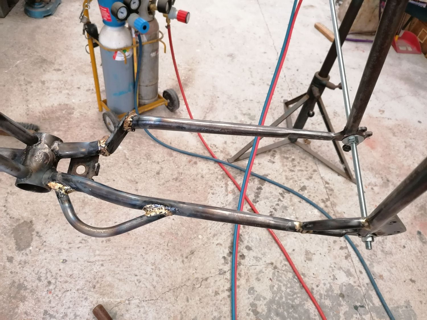

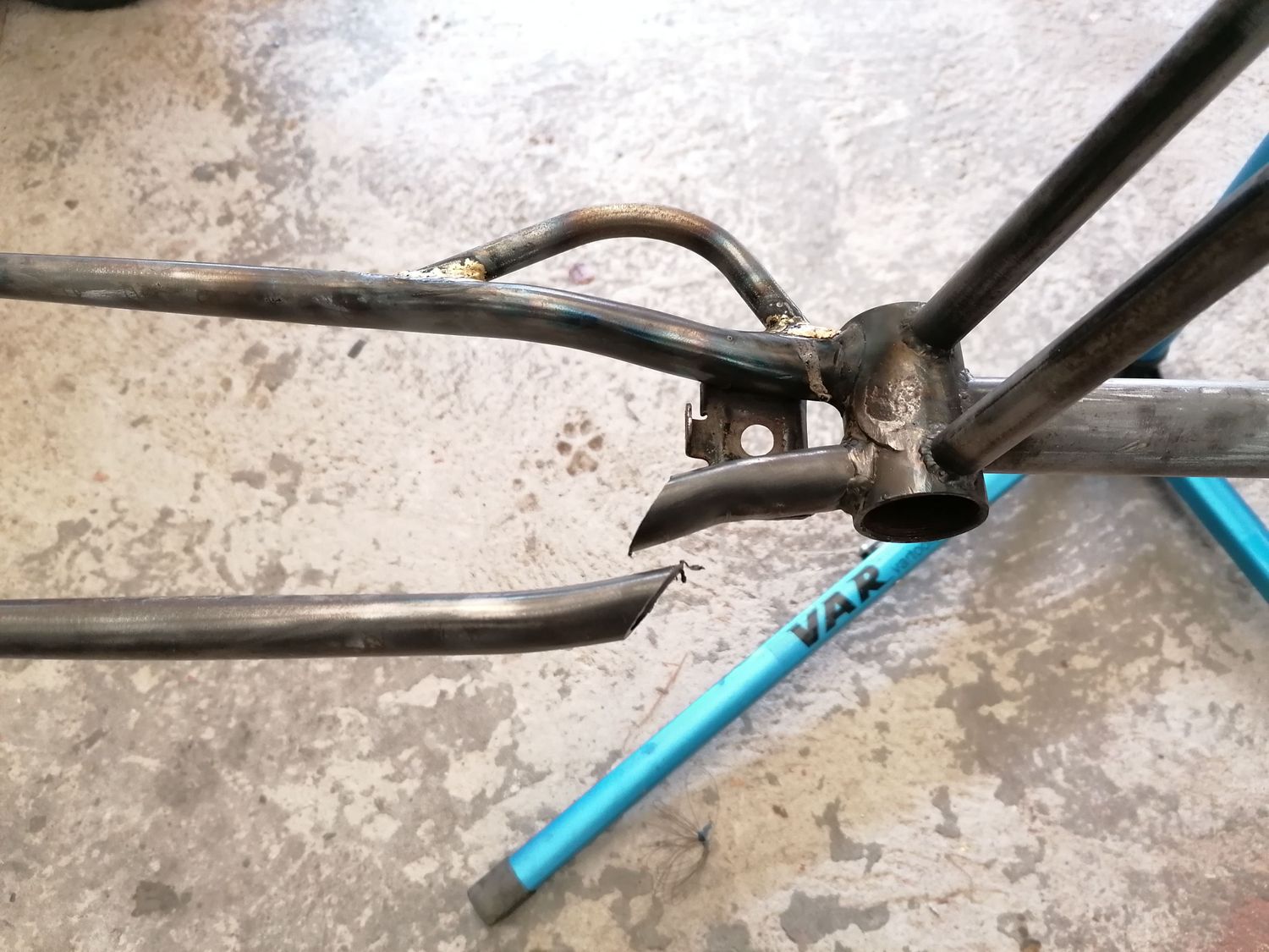

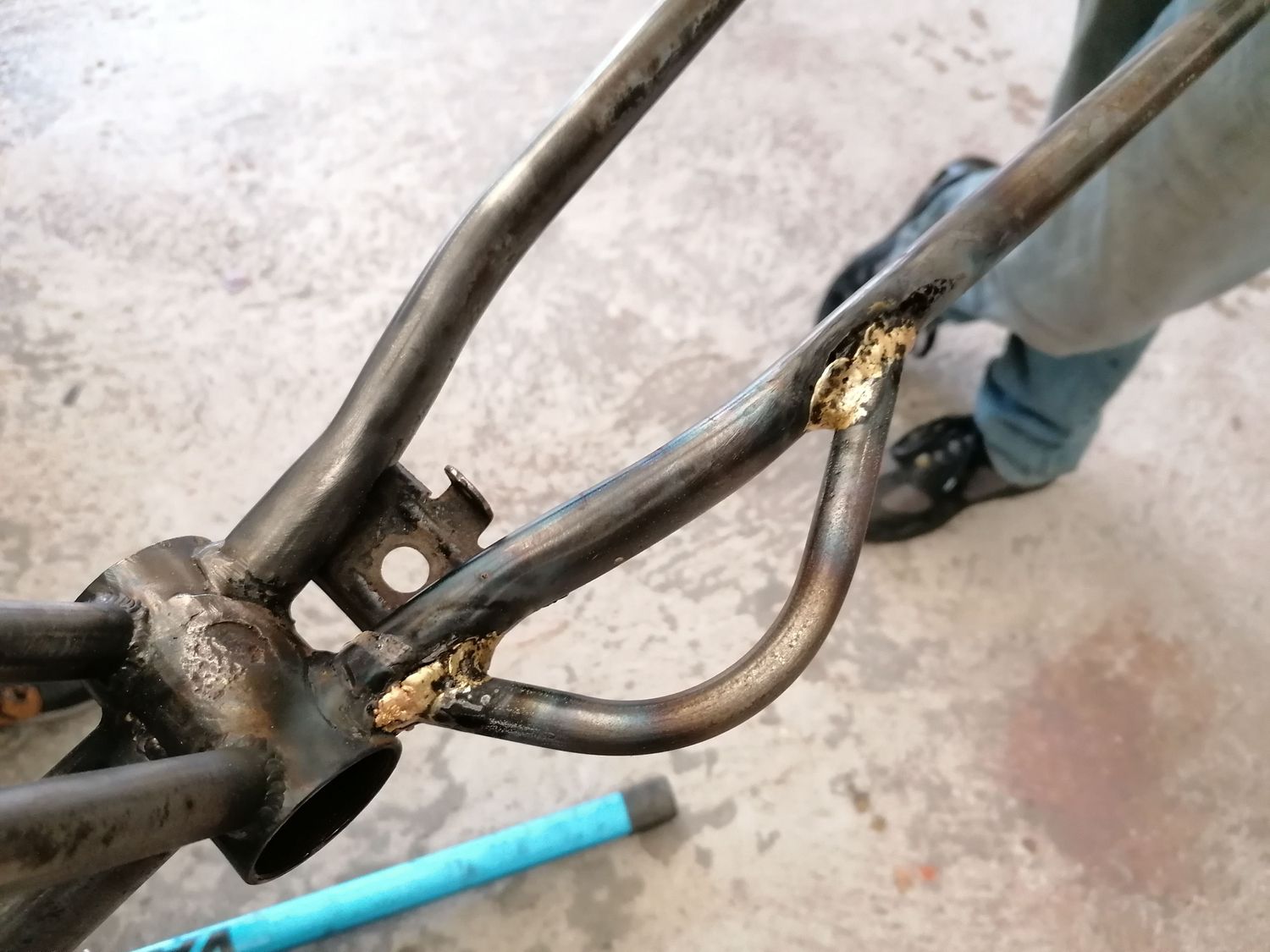

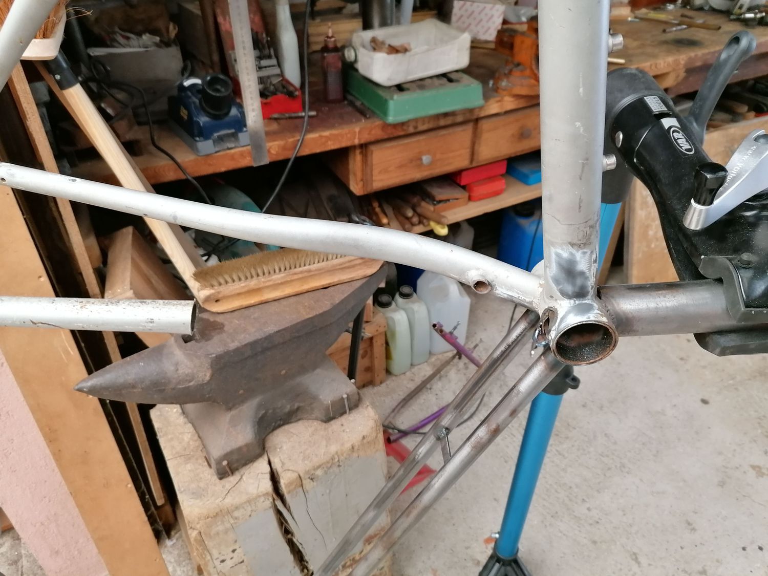

                    Alors les nouvelles, le vélo roule. Par contre j’ai du jouer de la disqueuse. ça fait mal au coeur de couper un cadre qui roule même s’il est défaillant:
                    J’ai commencé par remplacer la base du cadre “supérieur”
                    J’ai pas de photo là avant le montage.
                    En tout cas la ligne de chaine n’essaye plus de passer à travers la matière de ma base.

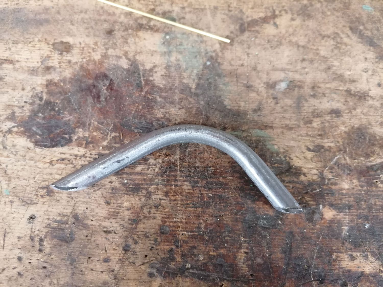

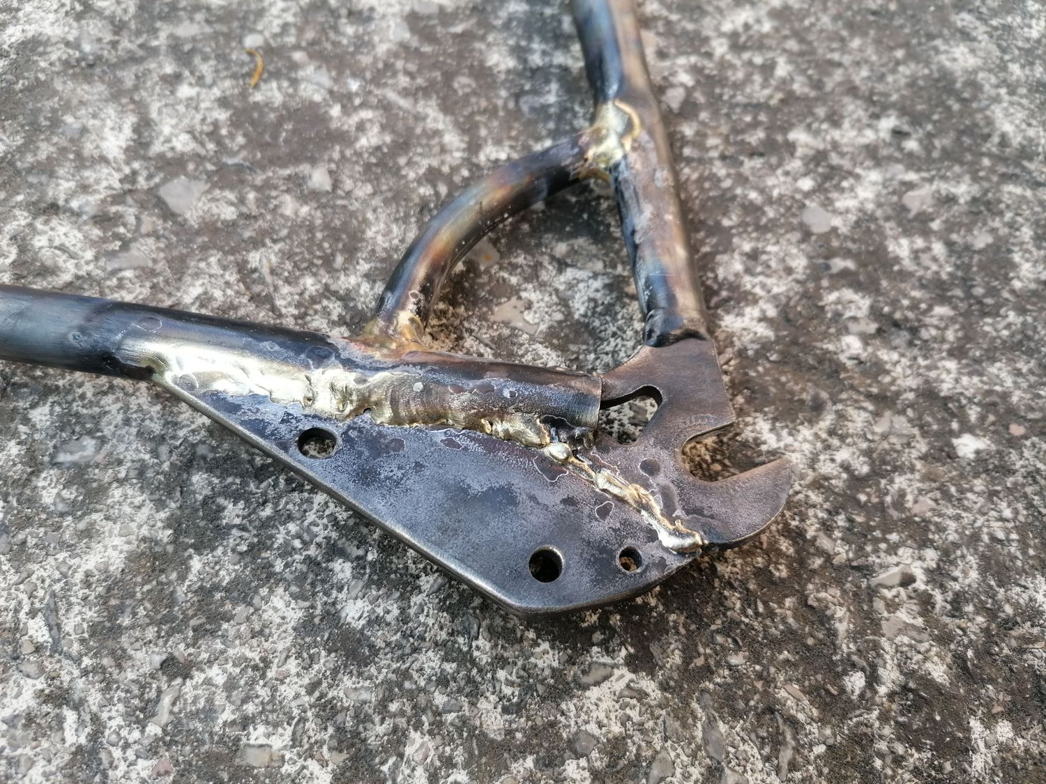

                    Ensuite réutilisation d’un reste de hauban de récup:
                    le maintient de très haute qualité lors du pointage !

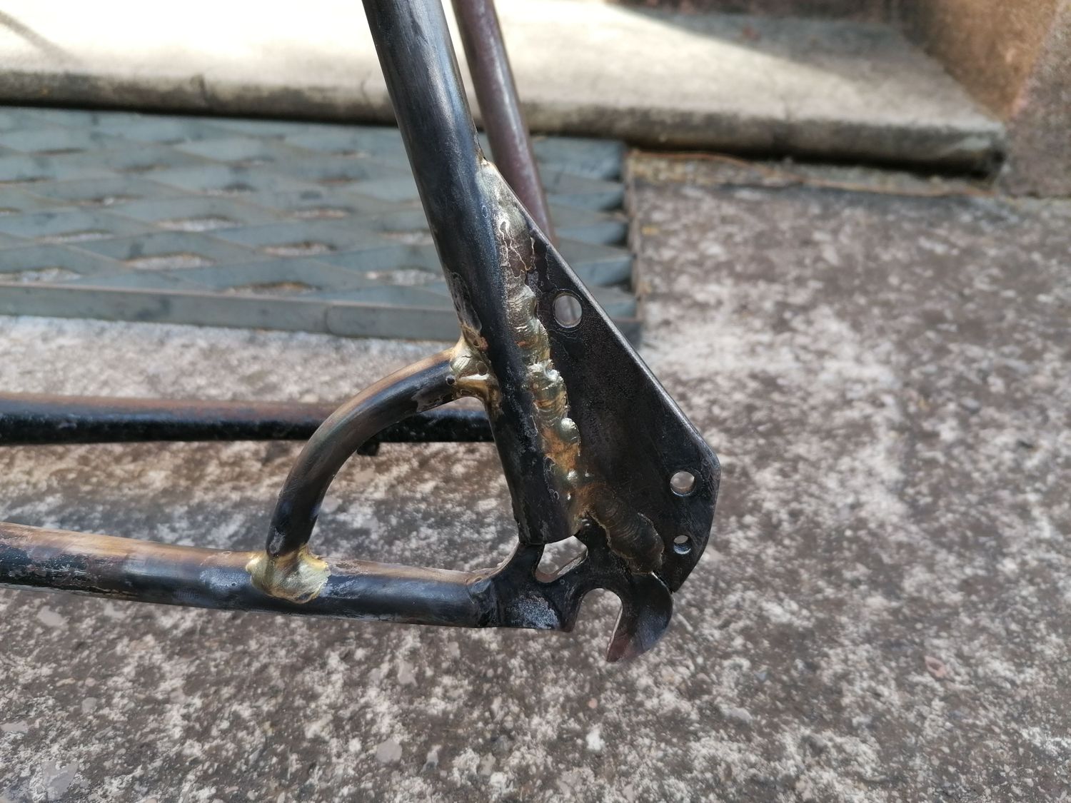

                    Tada! un joli marche pied
                    Ensuite la disqueuse me manquait donc :
                    Fallait bien modifier le cadre pour que la chaine au retour ne veuille plus psser encore une fois à travers la base…
                    Encore un maintient à l’arrache mais qui a fonctionné.
                    On a essayé de maintenir l’écartement des pattes comme on a pu.
                    Et bon les soudure n’ont pas été d’une grande finesse. Je pense que avec la pratique ça viendra. Surtout c’était une plaie pour tourner le cadre dans le pied d’atelier. C’est vraiment foireux un cadre de tall bike.
                    IMG_20231022_175555.jpg Et voilà le problème résolu !

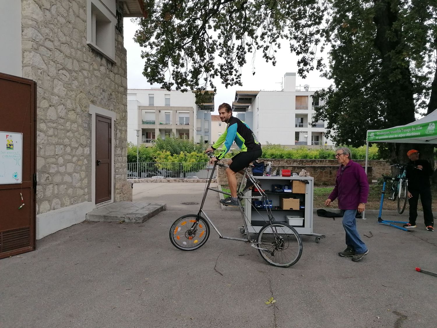

                    Finalement le vélo roule ! Vendredi il va faire sa première manifestation, une balade lumineuse dans le cadre de la campagne cycliste brillez. L’avantage du tall bike c’est qu’il y a de la place pour mettre des décos.
                    Un copain sur le vélo samedi (sitôt essayé, sitôt adopté) :
