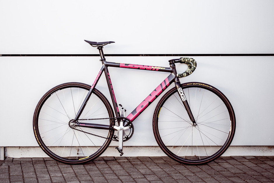

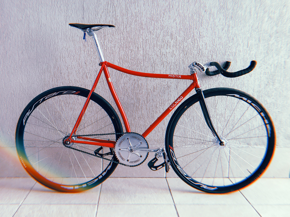

                                    Disons que la compacité sur les Fixe, c’est le nerf de la guerre. De surcroit sur les lopro.
                                    Quelques exemples (presque) au pif.
                                      Oulah, la conversation se radicalise ! 😉
                                      Épatants les vélos Kang, et éclairants les Lo-Pro. Je connaissais pas.
