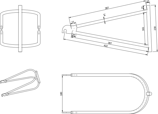

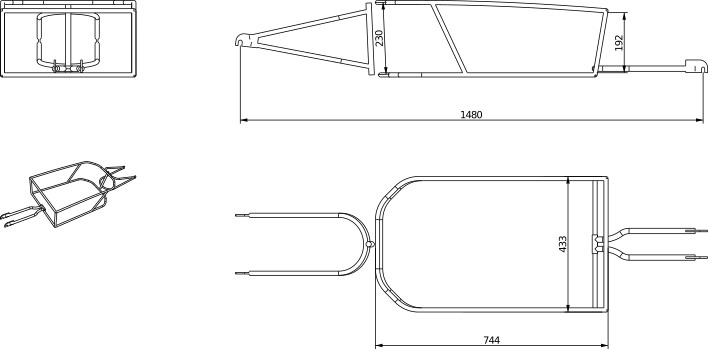

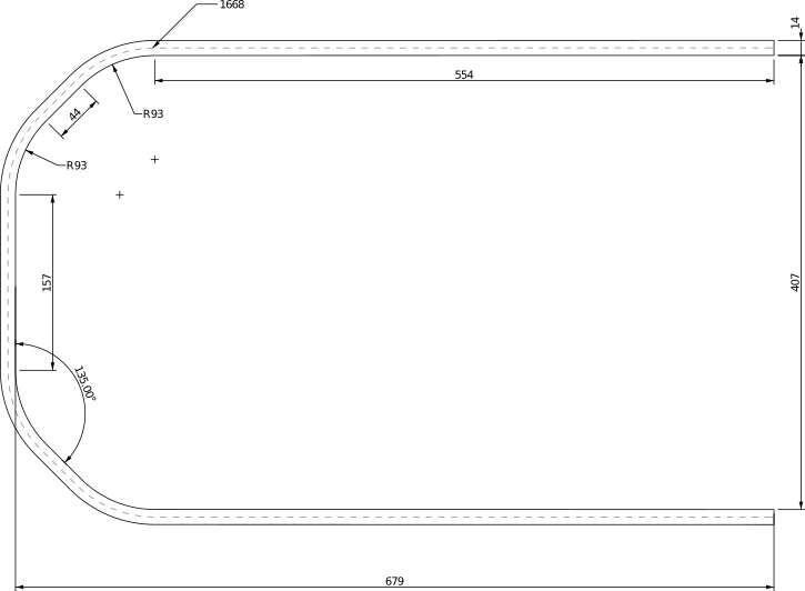

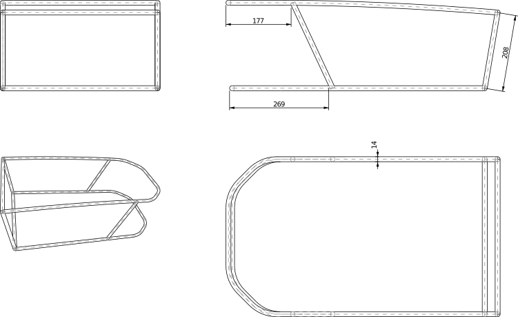

      Et pour ceux que ça intéresse :
      Les pièces pour le montage de la suspension ont été faites à la volée avec la suspension en place. Les articulation sont faites avec des roulements de 14 extérieur insérés dans les tubes de 17.
      La remorque complète fait environ 9kg.
