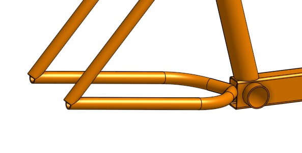

      Voila, je ne sais pas par ou commencer pour dessiner cette pièce qui relie les deux fourches! J’ai vu qu’il y avait pas mal de système différents, mais je n’y connais rien…
        alors les partie arrière d’un cadre de vélo , s’appellent les bases , pour les deux qui vont du boitier de pédalier aux pâtes arrière et les hauban ,pour celles qui vont de la jonction tube de selle/tube supérieur ,
        si par fourches tu parle des bases ,dans la majorité des cas elles sont simplement soudé directement sur le boitier de pédalier !
        si tu parles de la jonction entre haubans et bases alors il te faudra des “pattes” a un angle qui correspond à ce que tu vas dessiner
        mais pour t’éviter pas mal de galères de compréhension de standard ,d’approvisionnement de pièces et de temps passé à chercher des info, tu peut essayer de partir d’un vieux VTT acier de qualité correcte pour la partie arrière ( genre un vieux decath 520) !

          Okay alors je suis allé voir ce que ça donnais les “pattes” sur les vieux et au final c’est juste un trou oblong horizontal pour glisser la roue, y’a pas de vis particulières a mettre ou bien de trucs spéciaux a savoir?
          je suis tombé sur ce tableau, si je me base dessus je suis dans le bon ou bien c’est spécifique aux VTT et il faut que je trouve mes infos ailleurs? tableau roue velo.png
          du coup petite update, ca donne ça : patte AR.png

                                  petit retour vite fait sur ta géométrie: les bases me semblent peut être un peu courte pour ne pas entrer en conflit avec ton pédalier et le déport de fourche parais un peu léger pour avoir un chasse adapté a la contrainte cargo bike

                                    Pour les bases arrières, rallonge un peu tu gagneras de la place, regarder pour des tubes 19x1mm ou bien des tubes ovales fait pour les bases.
                                    Et là je m’aperçois que un cargo a les mêmes critères de conception qu’un bmx…mais deux fois plus long !
                                    Steinman 1 réponse Dernière réponse Répondre Citer 2
                                      Steinman @flav-ccw dernière édition par
                                      Je plussoie pour une fourche de BMX, j’en ai également modifié une pour une version cargo, ajout d’une patte de disque et la patte pour la biellette de direction. De base elle provient d’un twenty parking (j’ai le cadre à céder si besoin). C’est de loin pas la plus légère (1.8kg) mais comme dit @flav-ccw il faut une fourche costaude (pilote + cargaison) !
                                        Tifen dernière édition par
                                        Salut.
                                        Je suis d’accord avec ce qui a été commenté précédemment.
                                        Avec pas mal de graisse et de persuasion, les cuvettes de direction (qui seront bien les EC34-28,6(en haut)/EC34-30 (en bas, car une bague est brasée sur le pivot de fourche) ) peuvent rentrer dans du 33,8, mais le roulement n’aime pas trop. Passer un alésoir c’est vraiment vraiment mieux.
                                        Jolie cure d’amaigrissement ! Ce poids me semble très convenable.
                                        Ton plan ne cote ni le déport ni la chasse.
                                        Le plus simple est d’installer une fouche bmx, et en fonction de son déport, ajuster l’angle pour obtenir une chasse comprise entre 60 et 75mm.
                                        Si tu tiens vraiment à te faire ta fourche, en sectoriel ça marche bien :
                                        https://photos.app.goo.gl/GQwTSufvLNsEJbPQ8
                                        https://photos.app.goo.gl/apPmUKf6fJ75zTpU6
                                        Le fournisseur que tu lies est aux US je crois. Une page du forum référence les fournisseurs plus près de chez nous. Mais peut-être que tu es à Québec, après tout 🙂
                                        F 1 réponse Dernière réponse Répondre Citer 1
                                          flav-ccw @Tifen dernière édition par
                                          Parenthèse pour @Tifen : superbe ces petites fourche, y’a t’il une raison de ne pas avoir soudé la bague sur le pivot avant l’assemblage des fourreaux ? Je bosse" entre parenthèse" sur une fourche segmentée et je suis curieux de tous détails 😉
                                            Tifen @flav-ccw dernière édition par
                                            Salut @flav-ccw .
                                            Merci ! En tube de 28,6 constant, ce ne sont pas les plus raffinées, mais elles se défendent bien.
                                            Comme j’ai le choix, je brase la bague à la fin, vu que c’est le moins chaud, et ainsi je suis sûr de ne pas avoir de résidu de flux ou d’argent sous la torche tig (bon, ok, faudrait un peu faire exprès ).
                                            Et quitte à sortir le chalumeau, je brase aussi les inserts M5 et le guide-durite.
                                            Enfin, quand j’y pense…
                                            Il me semble que c’est dans cet ordre que c’est le mieux, mais je veux bien changer d’avis !
                                            Pour une conversion cargo il me fallait une fourche, j’ai préféré en construire trois d’un coup : https://photos.app.goo.gl/7PshDuP2nR7Xtpfu9
                                            F F 2 réponses Dernière réponse Répondre Citer 1
