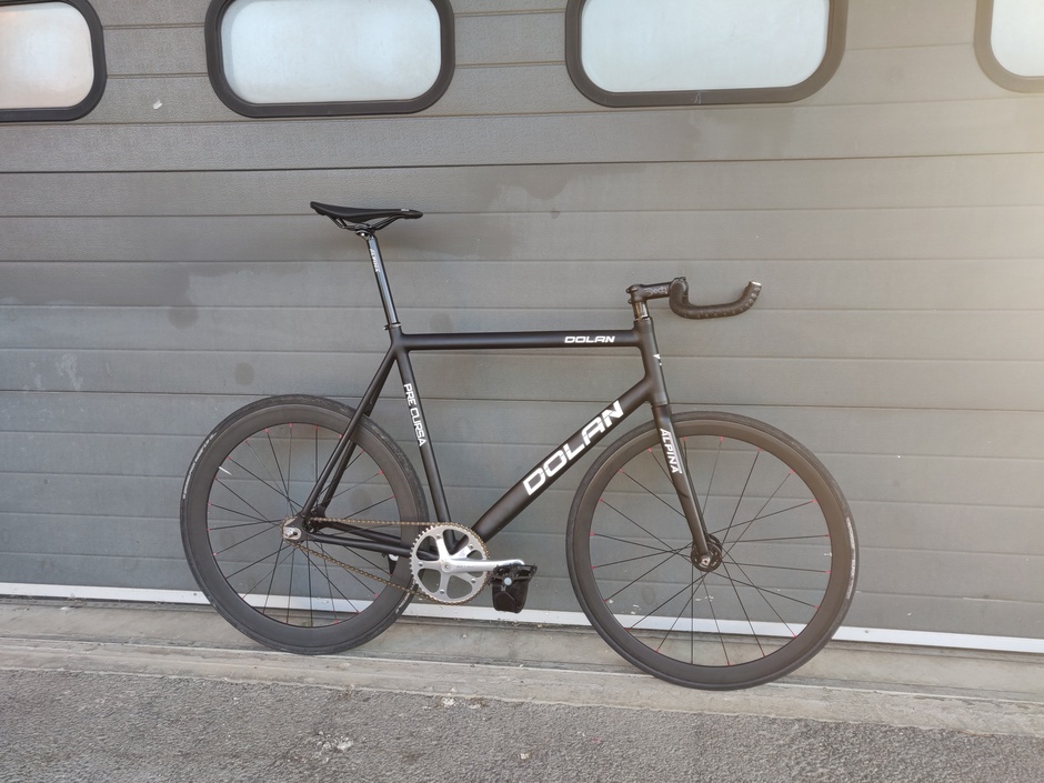

              @deums Ca se tient, après une douille de 230 (donc un pivot dans les 260/280 ?) c’est énorme pour un cadre en 56. Même en 62 j’ai pas ça ^^’
              Après tu sais mieux que nous ce que tu roules pour le moment et ce que tu voudrais.
              Et puis c’est sur, j’ai un regard un peu biaisé avec mon drop à moi 😂

                  Deums @jay kay dernière édition par
                  @jay-kay mon Dieu, j’ai mal rien qu’à m’imaginer dessus !!

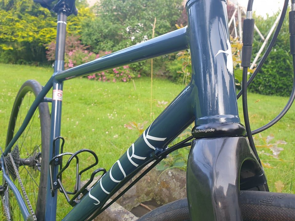

                                  @christo je profite de ta réponse pour demander comment vous gérez la soudure du renfort du tube de selle. Est-ce que c’est viable de souder à l’argent le renfort puis de venir chauffer tout ça pour souder au bronze le tube supérieur ?
                                    @alexp33 Salut Alex
                                    j’ai expérimenté les 2 : sleeve au bronze comme sur la photo, et sleeve à l’argent puis soudo brasage bronze du TT. L’inconvénient du tout bronze, c’est que faire pénétrer la brasure tout le long du sleeve demande beaucoup de chaleur, donc pas top. L’inconvénient du sleeve à l’argent, c’est que la brasure argent risque de se barrer quand tu fais le cordon TT au bronze. Ceci dit, si le sleeve est grand et que la chaleur du cordon est bien limitée à la zone du cordon, et bien la brasure argent reste bien en place.
                                    Donc pour moi c’est viable (encore une fois si le renfort est grand et si le soudobrasage du TT est maitrisé)
