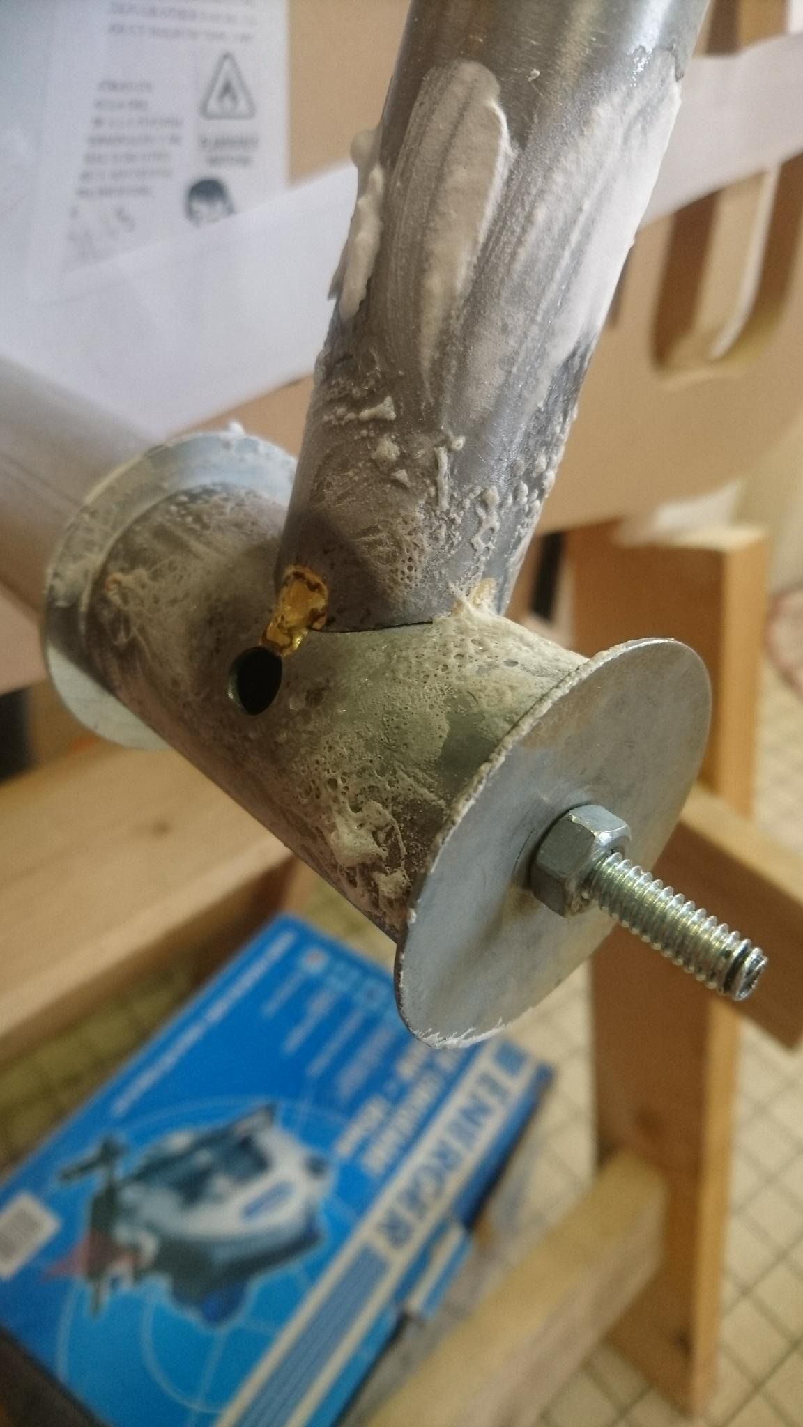

            Bon pour faire un petit bilan, j’ai grugé mon seat tube,
            et pointé, j’ai ensuite voulu vérifier que c’était droit, et c’était pas du tout droit, donc je me suis lancé dans un recentrage et j’ai très vite éclaté mes pointages, ça m’a mis le moral bien au fond des chaussettes, du coup,
            • est-ce une mauvaise idée de vouloir recentrer avant de faire le cordon entier ?
            • est-ce que j’ai juste trop forcé ?
            • est-ce que le problème vient de mes pointages ? (y a-t-il un timing pour faire ça, recentrer quand les pointages sont encore chauds, ou vraiment attendre qu’ils aient refroidis ?)
            J’ai tout basardé pour me relancer le lendemain, donc j’ai meulé/poncé mon boitier et mon tube, j’ai refait un petit grugeage (j’ai perdu 1 ou 2 mm sur la longueur de mon tube de selle du coup). J’ai donc pointé dans le jig, puis remarqué à nouveau que c’était pas droit du tout… Je me suis donc lancé dans le cordon directement en tentant de chauffer beaucoup plus du côté ou je voulais que ça se resserre mais ça n’a pas tant fonctionner, je vous mets quelques photos du cordon, il me paraît plutôt pas mal, mais n’ayant pas vos expériences, je préfère me fier à vos jugements
            Du coup, je peux y aller franco pour essayer de remettre mon tube de selle le plus droit possible vis à vis du boitier ? Ou vaut-il mieux finir tout le triangle avant avant d’essayer de remettre droit tout ça ?
            Sinon j’ai enfin trouver une solution pour caler mon head tube (via des petites cales en 3D à nouveau) donc je vais pouvoir enchainer sur les grugeages des tubes diagonal et supérieur.
            J’ai fait le deuil d’une grosse précision sur ce jig, en gros je devrais être à 0,5° près je crois et à quelques millimètres pour chaque longueur, mais je ferai avec, on verra ce que ça donne une fois fini ^^
            Voilà pour tout ça, bon weekend à ceux qui me liront, en espérant que mes questions ne soient pas trop banales et qu’elles servent à d’autres plus tard !

              @deums y’a rien de banal ni de facile quand on débute, tes questions sont légitimes, ma façon de faire pour répondre a mes interrogations( et c’est toujours le cas…) c’était plutôt d’essayer et de voir ce qui fonctionne ou non.
              Pour ton tube de selle : qu’entend tu par pas droit du tout ? Pas centré sur le boitier?Pas perpendiculaire au boitier?Quel déviation en mm? cm? m?😁 Ton grugeage semble tout a fait correct donc si c’est le cas tu peux redresser a froid après pointage dans une limite…que tu as déjà découverte.
              Il est effectivement plus simple de redresser au mieux avant de pointer d’autres tubes pour éviter des déformations successives; évite de mettre un bras de levier dans le tube et de tirer comme un âne maintenant que c’est complétement brasé, tu va pouvoir redresser une partie mais tu risque de deformer le tube selon son épaisseur…(me demande pas comment je sais …🤐 🤐 )
              L’alignement est une discipline a part entière dans le monde des cadreurs, certains de diront que l’alignement n’a pas d’importance, d’autres chercherons les microns… moi je me base juste sur ce que je connais, j’ai jamais fait un cadre absolument droit, mais quand je vois les déformations que ça engendre juste de s’assoir sur sa selle , pédaler ou sauter, ça m’inquiètes pas plus que ça…a toi de définir ta tolérance la dessus.
              Je reviens sur le procédé global, généralement j’essaie dans mon procédé de gruger tous les tubes avant pointage /soudure…ensuite pointage du tds, redressage, soudure/brasage léger pour maintien en position, puis pointage du triangle avant, ou des bases arr. selon par ou je commence, et je vérifie l’alignement entre chaque étape. Bref ma procédure n’est pas la question, mais il me semble que tu as entièrement brasé le tds ce qui implique que tes grugeages aussi parfait qu’ils soit,seront parfait selon l’alignement de ton tds. Je ne dis pas que ça ne fonctionne pas, mais il faut se baser la dessus.
              De plus tu as fait un cordon assez conséquent donc le grugeage du tube oblique ou DT si tu le fais selon la matière ne sera pas a fleur du tube de selle pour le petit grugeage nid d’oiseau entre tube oblique et tube de selle. On essaie en général de limiter le cordon sur la face avant du boitier et a l’arriere pour les bases, pour ma part en brasage, juste un brasage pénétrant pour faire le filet interne me laisse toute la place nécessaire pour les tubes ensuite.
              Mon conseil pour ton cas serait de limer/poncer au moins la face avant de ton cordon pour ajuster au mieux ton tube oblique sur le tube de selle.
              Voila, c’est a prendre avec des pincettes je suis aussi en apprentissage permanent, et surtout ne te concentre pas uniquement sur la théorie, essaie ça se passera bien en s’appliquant un peu.
              Bon weekend et bonne construction

                @deums : comme l’as dis Flav , t’as “gueule de loup” est propre !
                c’est déjà un bon début !! 👍
                As tu pointé en tournant ( devant , un cote , arrière , l’autre coté) ou en croix ( devant , derrière , un cote ,l’autre coté ) ? la deuxième " méthode " peut un peu aider à contrebalancer les efforts dut a la chauffe.
                tu as une “déformation” de quel ordre ? et dans quel sens ?
                il est bien ton cordon ! le mouillage à l’air bien ! tu as utilisé une baguette des 3mm ?
                c’est toujours un peu mieux et surtout moins risqué de dresser son cadre/tube quand il est seulement pointé , mais comme tu en as fait l’expérience , des fois on dépasse la limite de résistances des petits pointage 😕
                garde le moral , en prenant ton temps tu vas arriver a quelque chose de parfaitement rouable ! 👍

                  En effet, je n’ai pas été très précis, le tube de selle est bien centré sur le boitier, mais il n’est pas perpendiculaire, j’ai à l’oeil, 2mm d’écart d’un côté environ…
                  Je pèche, une fois n’est pas coutume, par impatience, j’étais pressé de souder quelque chose pour me dire qu’enfin, j’avais quelque chose de concret lol.
                  J’ai pointé en croix en effet, on m’avait expliqué de cette manière et j’ai utilisé une baguette de 2mm (après mes tests, 3 ça faisait beaucoup, je me suis habitué à 2 😉 )
                  C’est bien plus censé de faire tous les grugeages avant de sortir le chalumeau, là je me suis effectivement galéré à faire le grugeage du dt autour du boitier/tube de selle…
                  Et du coup j’ai trop grugé autour du tube de selle, j’ai un gap d’un peu moins d’un millimètre sur tout l’arrondi :
                  Le reste m’a l’air mieux, le dessous est plus propre (même si voit pas très bien sur la 2e) :
                  Si je ne m’abuse, le bon sens me fait penser que le petit gap visible sur la gauche du grugeage du dt sur le boitier est dangereux en terme d’alignement, mais si c’est en appui de chaque côté, ça peut passer non ?
                  Est-ce que vous pensez que ces gaps sont trop risqué pour l’alignement après brasure ? Bon j’ai baissé pas mal mes exigences, mais au cas ou vous avez un avis tranché sur la question, je suis preneur
                  Sinon de toutes façons, je partirai sur la fameuse technique du “j’essaie et on verra” 🙂
                  Je vais partir sur le grugeage du top tube pour changer d’air, je reviendrai sur le dt ensuite si vous avez des remarques/idées pour améliorer ça !
                  Merci encore et à vite pour la suite 😉

                    @deums petit conseil. Prends le temps de lire le post sur mon 1er cadre. @christo y explique sa séquence de brassage (ordre des joints, sens de rotation). Pour ne pas réinventer la roue j’ai scrupuleusement suivi ses conseils avec un résultat très honorable.
                    Pour ton grugeage 1mm ca peut commencer a faire. Tu ne peux pas raccourcir un poil ton cadre pour rattraper ?

                      Encore une chose. Prends le temps de redresser tes tubes. Je n’ai pas vu si t’as un marbre mais 2mm en haut du St ca peut commencer a faire (mais je suis perfectionniste et je sens vite les mm de décalage G/D).

                        @deums a dit dans A mon tour d'être le nouveau :
                        Merci pour vos réponses positives qui me remotivent !!
                        Alors la j’interviens direct…avec des outils de haute précision comme la lime, le papier et tes yeux, tu as un écart de 2 mm en haut du tube de selle pour le premier cadre que tu essaies de fabriquer? Je sais pas si on peux laisser passer ça…
                        blague a part, je te laisse faire un peu de trigonométrie , calculer l’angle selon lequel ton tube de selle est décalé et revenir avec la valeur ici. Ce désalignement te semble énorme? Tire un peu dessus tu gagneras 1mm, tu pourras refaire ton calcul de trigonométrie et rigoler un coup. Tu n’es pas du genre a rire? Prend un vélo, le tien ou celui de madame ou du voisin, tu te met sur le coté et tu appuies sur une pédale latéralement…mesure la déformation avec tes yeux et tu va finalement dédramatiser tes 2mm…
                        Bien sur on s’attend a la perfection après avoir passé 1h a limer deux bouts de tubes au cheveu près…mais c’est rarement le cas.
                        Quand a tes découpe avec un peu d’espace, ça peux bouger quand ça va chauffer, je dirais même 100% sure que ça va bouger…prépare une séquence de brasage selon l’alignement que tu souhaites obtenir mais également selon tes gap dans les découpe, tu évites de commencer par cette zone si c’est pas la que tu veux que ton tube se déplace car les mouvements vont y être amplifiés et voila…
                        Bonne continuation
