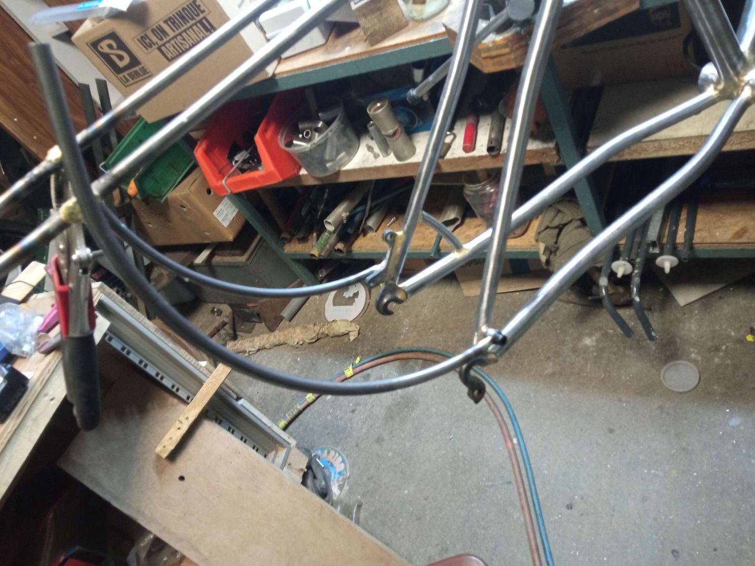

              Bon finalement , je me suis motivé malgré tout :
              j’avais déjà préparé le head tube ( coupé à la bonne coté , dressé les faces au tour et brasé les renforts)
              triangle avant dans le jig
              tout est pointé , ya plus qu’a envoyer du cordon en commençant par la jonction bdp/ bases/ tube diagonal .

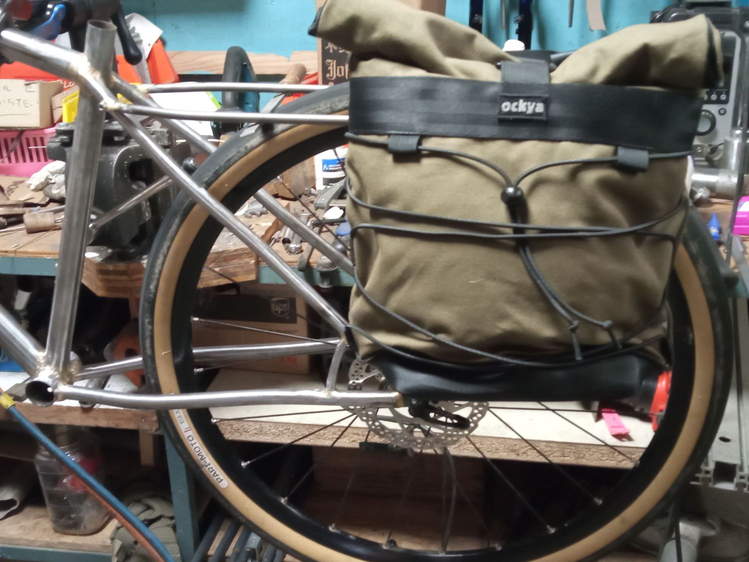

                  ça vas ; il y auras suffisamment de dégagement entre le pneu et le tube de selle ^^
                  a venir : un porte bagage arrière , je " simule " pour voir ou poser les insert sur les haubans
                  arnau2d4 1 réponse Dernière réponse Répondre Citer 3

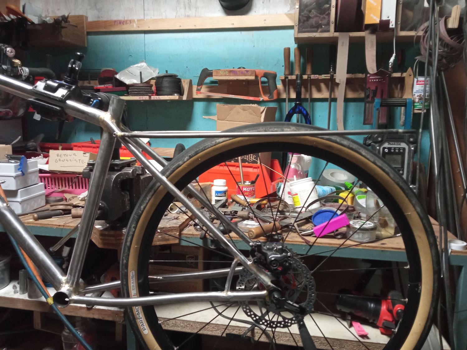

                    arnau2d4 @arnau2d4 dernière édition par
                    … et ça donne ça
                    pas mal de recul pour pas venir taper le talon
                    avec des jambages cintré pour éviter l’étrier de frein , forcement sur le passage ^^

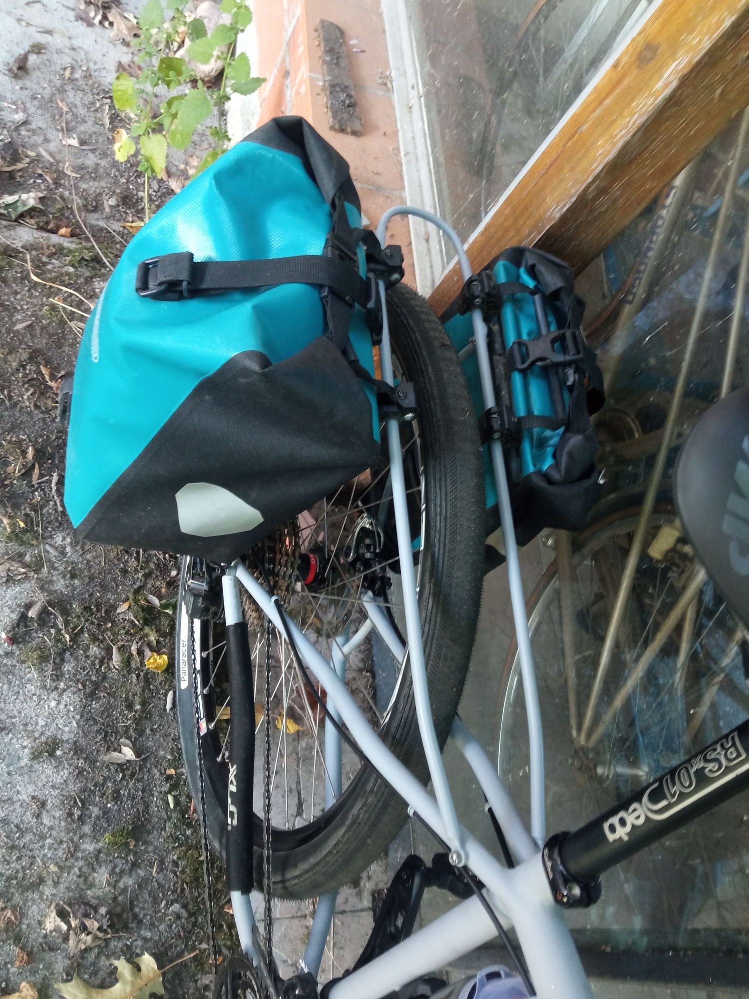

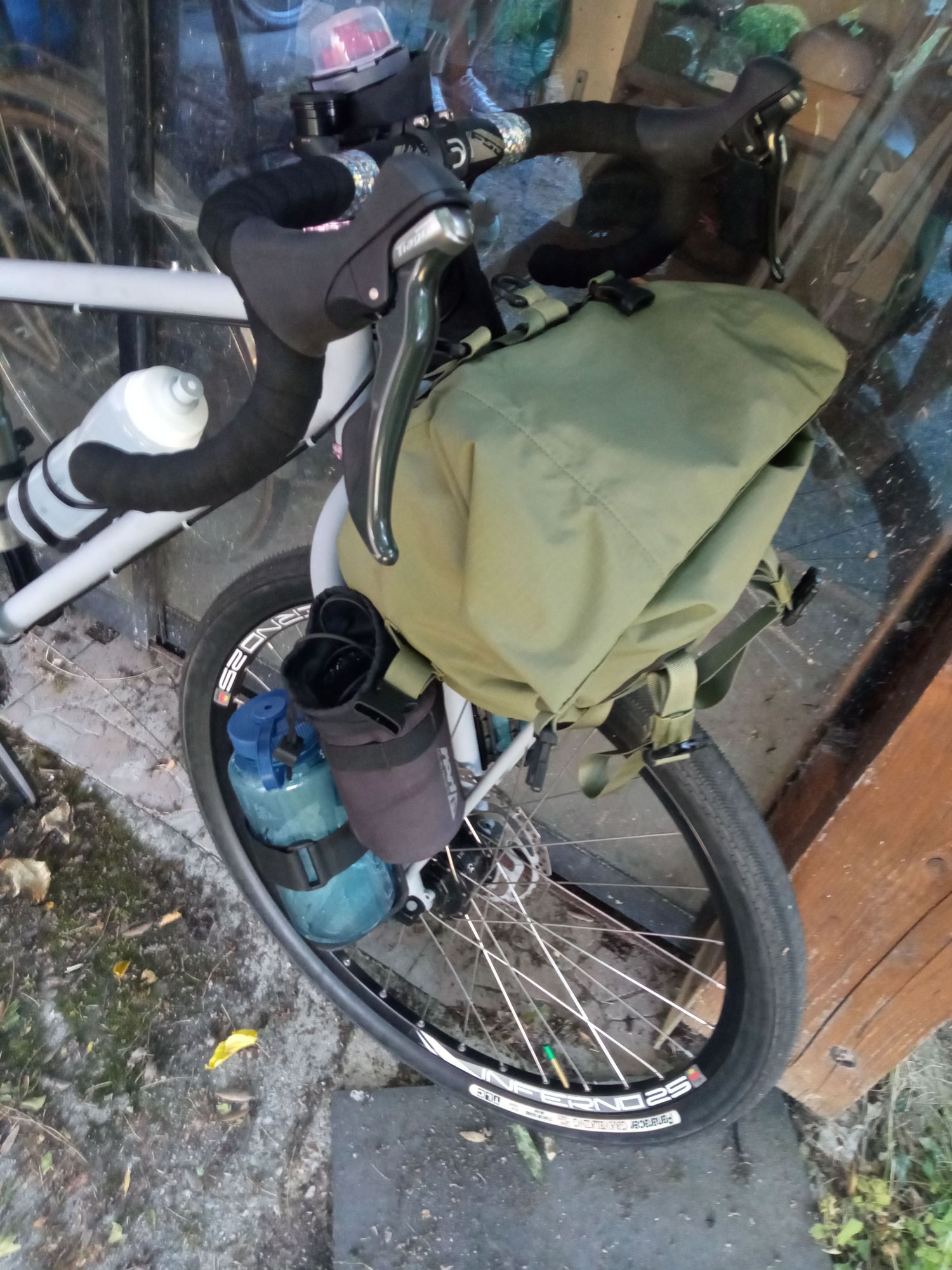

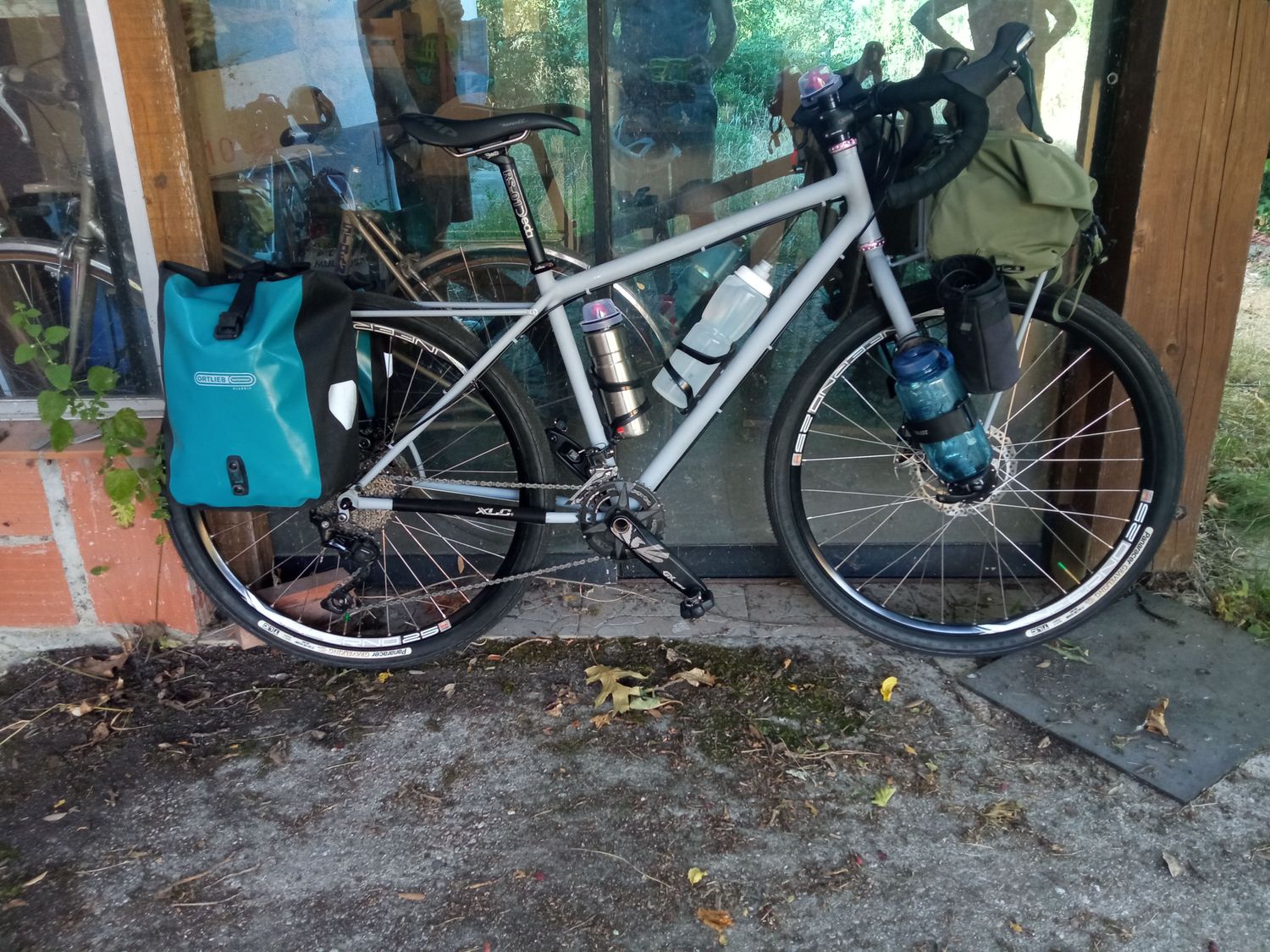

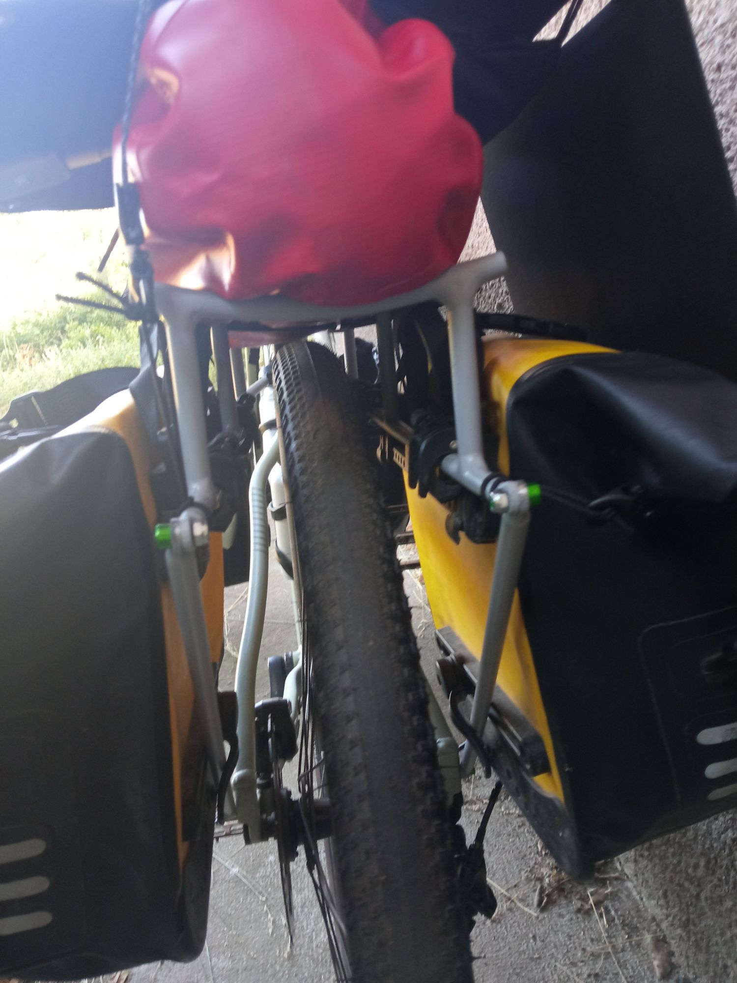

                      fini , monté ça ressemble à ça :
                      porte bagage arrière équipé :
                      et l’avant :

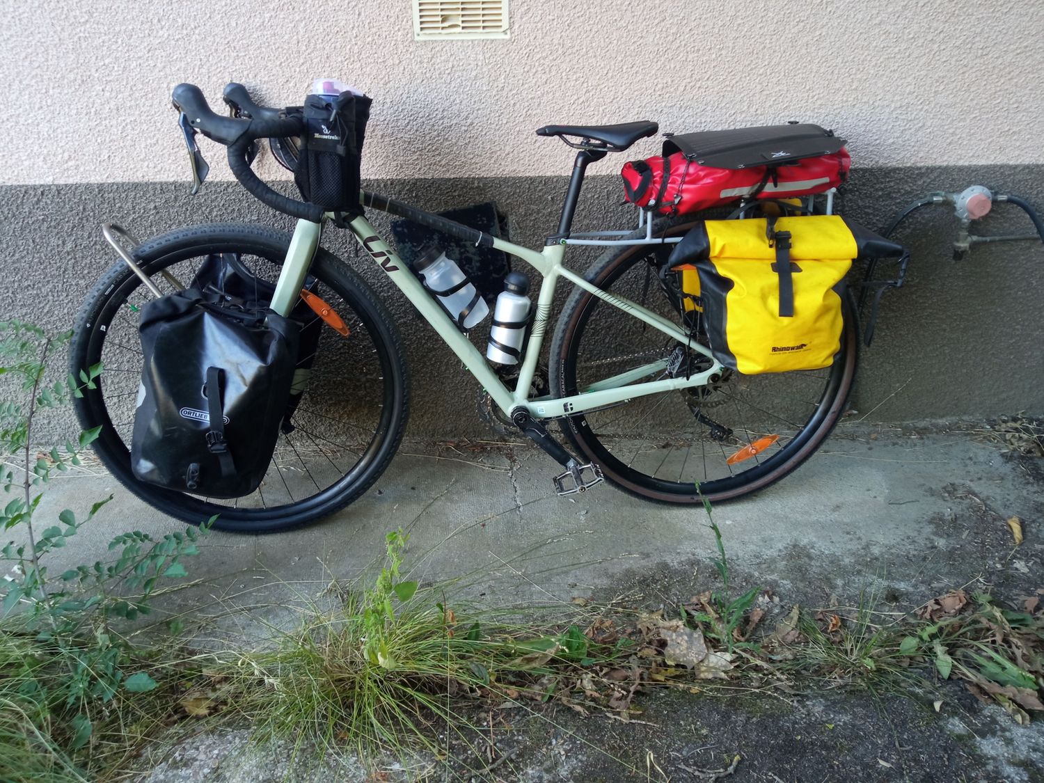

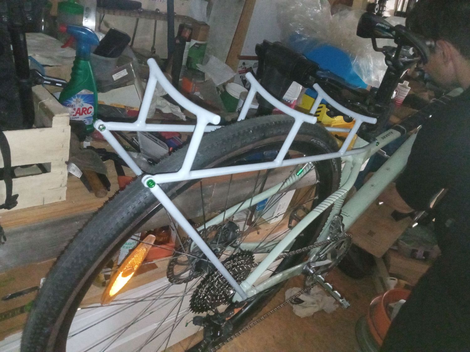

                        je me suis aussi fadé un porta bagage arrière style " portail de prière " ^^
                        avec la tente sanglé dessus ça donne :
                        et vélo full:
