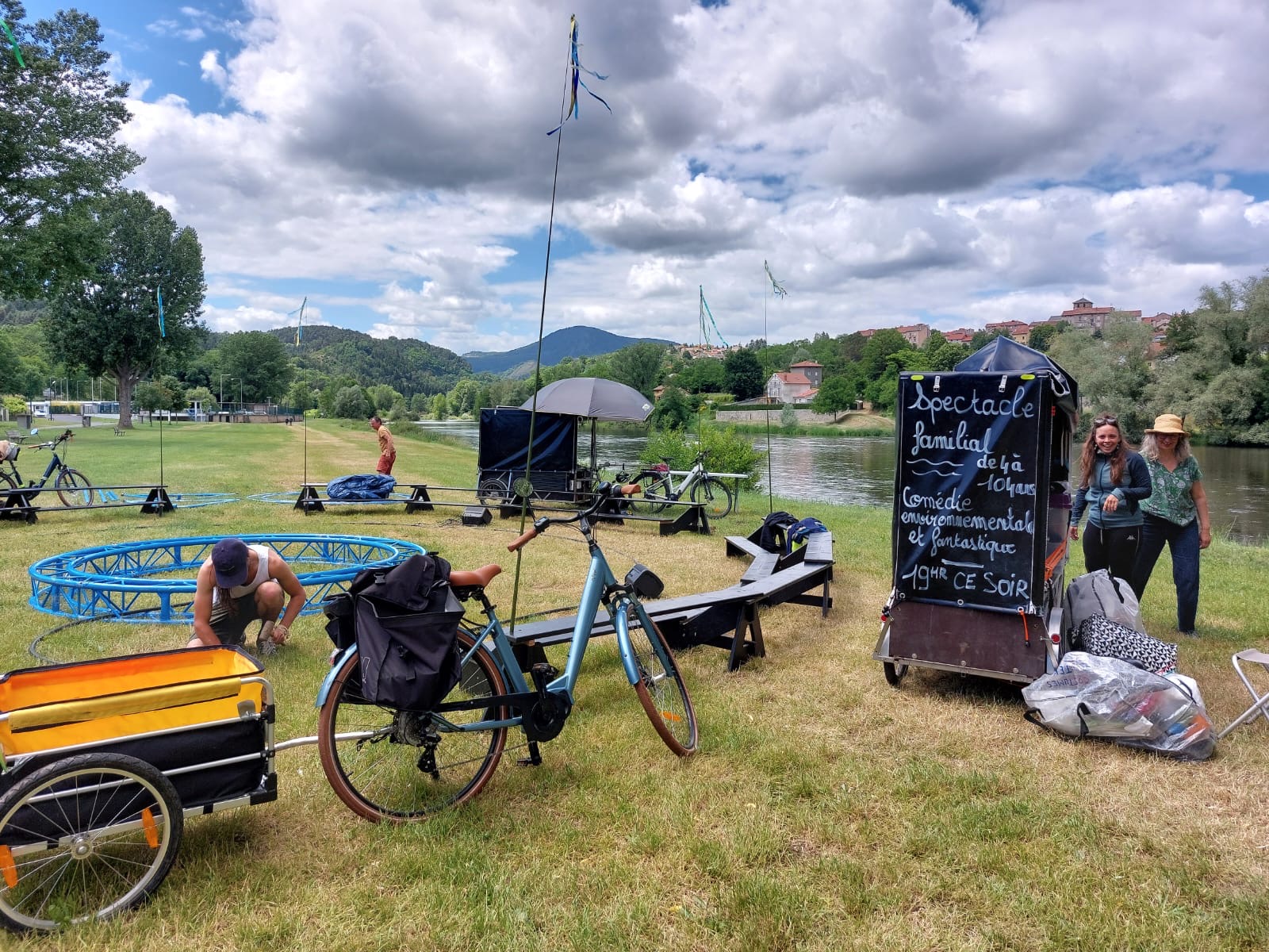

                  quelques demande de FTM de charrette au fil de l’année :
                  pour un stand de maraicher mobile top!
                  pour une étude en pays segali
                  par des circaciens
                  et avec une super fiche d’usage de la charrette par la comagnie ONAPI, avec un tandem Follis en prime! :
                  toute les infos sur cette page https://veloma.org/2025/03/03/fiche-utilisation-charlotte-remorque-charge-lourde-compagnie/
