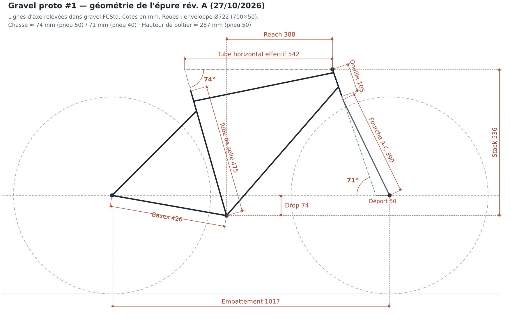

La géométrie
Angle de direction 71° Angle de selle 74° Tube de selle 475 mm Douille 105 mm Bases 426 mm Drop du boîtier 74 mm Stack / reach 536 / 388 mm Empattement ~1 017 mm Fourche rigide, 390 mm axe-couronne, déport 50 mm Pneu visé 700×50 Le passage de roue

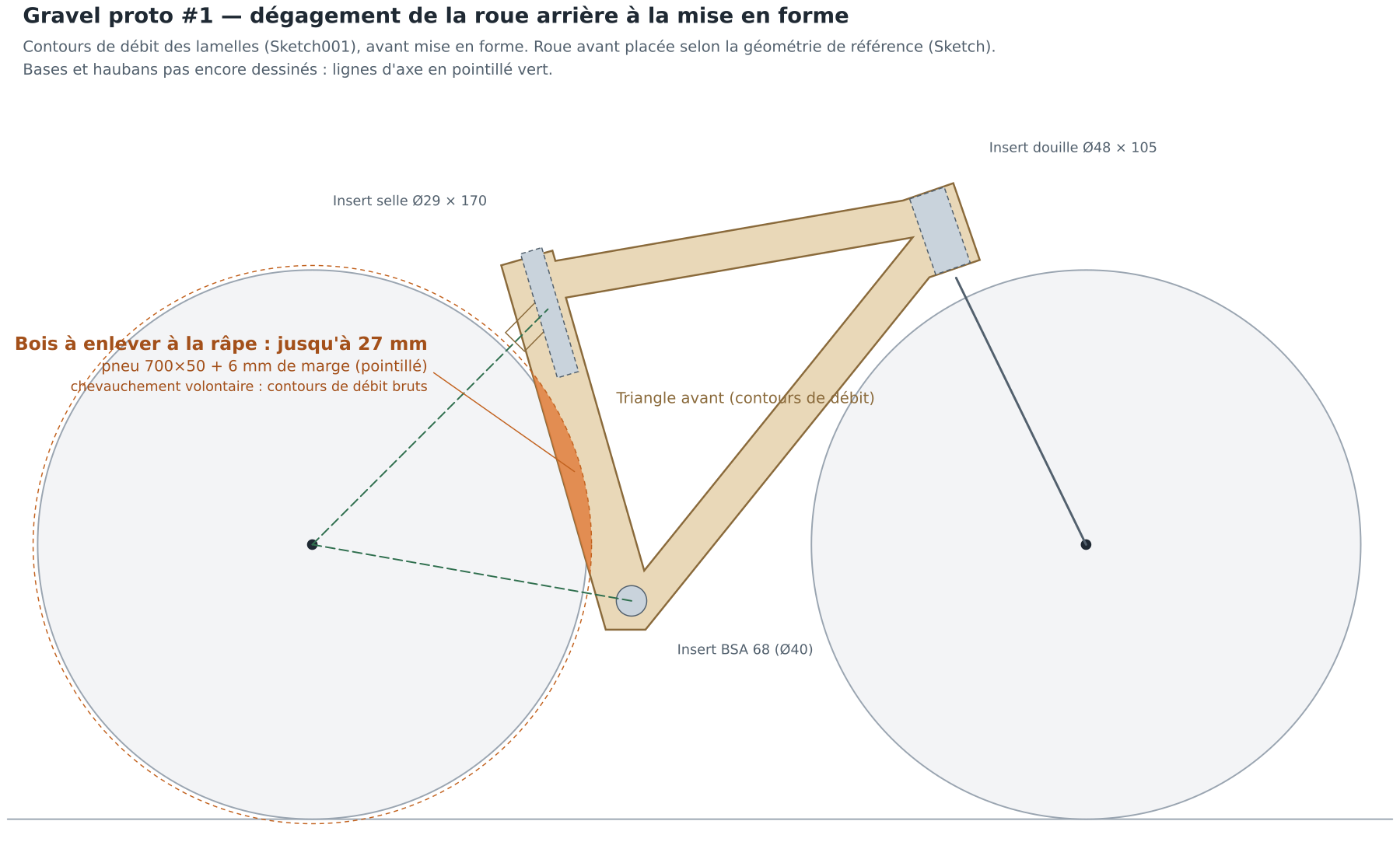

Oui, le pneu mord dans le tube de selle, et c’est voulu. L’épure montre les lamelles telles que je les colle.
- des gorges dans le tube diagonal (gaine interne et allègement) et dans le tube de selle (tige de selle, et un peu plus bas) ;
- le dégagement de la roue arrière : jusqu’à 27 mm de bois à enlever au plus profond, en gardant une épaisseur suffisante ;
- un tube horizontal plein ou presque, mais bien affiné : 3 à 4 cm² de section, il n’en faut pas plus.

Beau projet. Meme si je ne fais pas de bois je suis intéressé par la zone pneu pedalier parce que je cogite a un gravel qui ait un peu le même cdc que le tiens et des pneus en 50 avec des bases de 426 c’est tres compliqué. A coup sûr il faut du grx mono et malgre ca il reste 10 mm pour la base dans la zone la plus contrainte. En acier il faut un yoke ou aplatir la base, pour le moment aucune des deux solutions ne me convient.

Le passage pneu / manivelle
Remarque très pertinente de @alexP33! Quand j’ai dit des pneus en 50 avec des bases de 426, je ne mesurais pas précisément à quel point la marge était faible. J’ai modélisé sous FreeCAD : il reste en effet à peu près 10 mm pour la base, en gardant un peu de marge pour le dégagement du pneu et du plateau.
Sur mon premier vélo, j’avais essayé de laisser 5 à 6 cm² de section, et il s’avère drôlement rigide, surtout au niveau des bases et des haubans. Viser 4,5 à 5 cm² me paraît donc raisonnable. Avec 70 mm de hauteur sur ma base brute, si je laisse 10 mm d’épaisseur sur la partie cintrée, ça fait 7 cm² : ça devrait passer. Et je la laisse plus large là où j’ai plus de place.
En gardant à l’esprit que ce ne sera pas une section ronde, et que la forme joue beaucoup sur la résistance, pas seulement la surface. Je n’ai pas fait les calculs et je n’ai pas la réponse : c’est l’expérience qui tranchera, et je compte bien la tenter.
