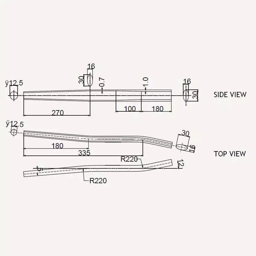

        @alexp33 ! ce sont celles là ?
          alexP33 @arnau2d4 dernière édition par alexP33
          @arnau2d4
          Pardons je n’ai pas donné assez d’éléments. Je cherche pour les bases sepcifiques gravel dont Les références exactes sont MP0240C2027 et MP0240C2026. Elles ne sont pas symétriques avec a gauche une zone pour le disque et a droite un bend vers le bas pour les passages pneus et plateaux (Francois d’Edelbikes en vend).

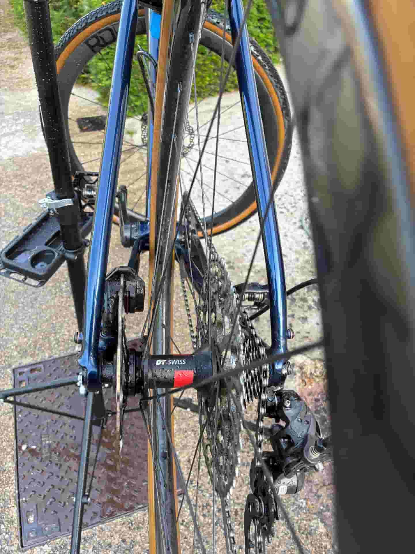

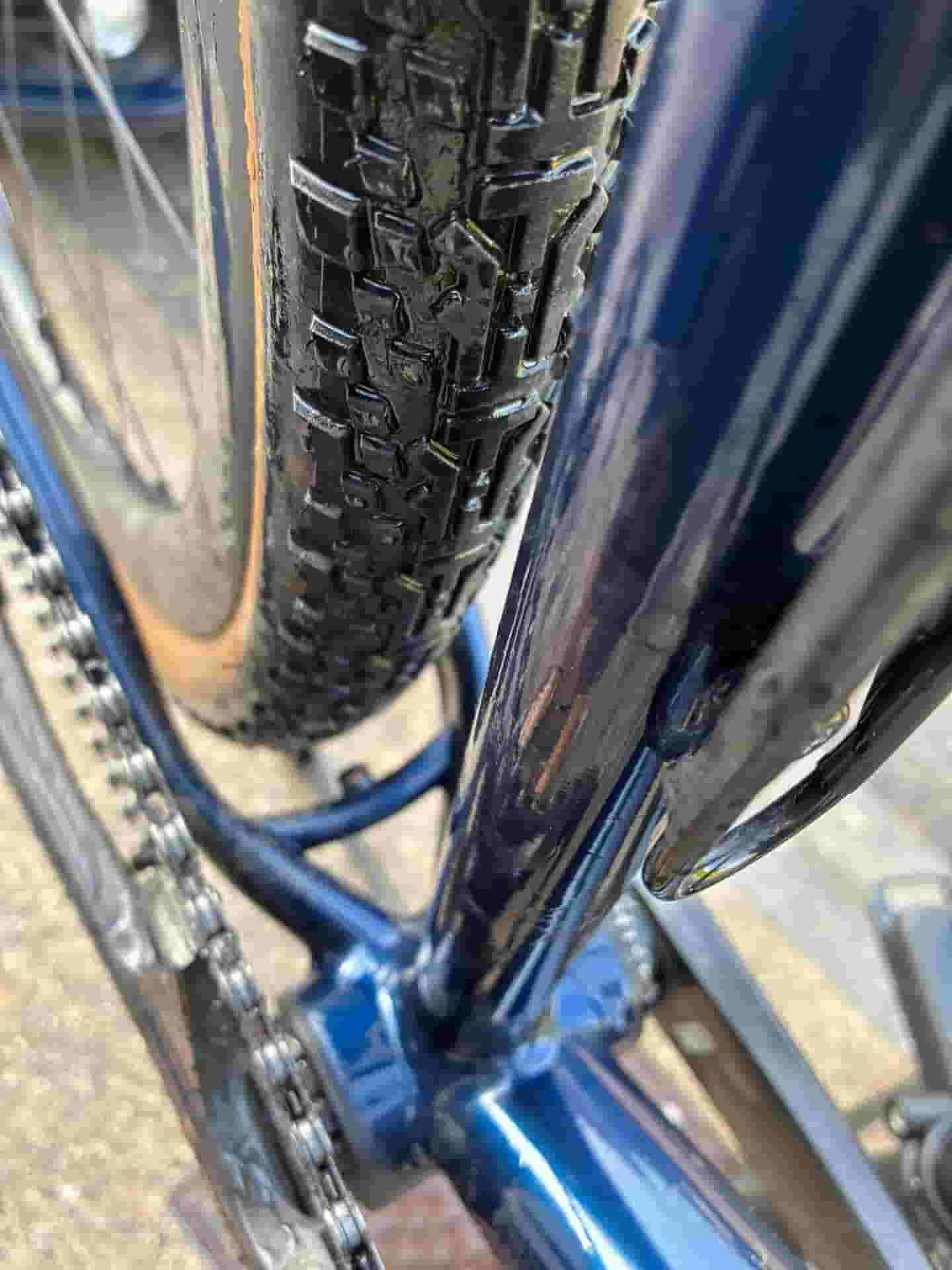

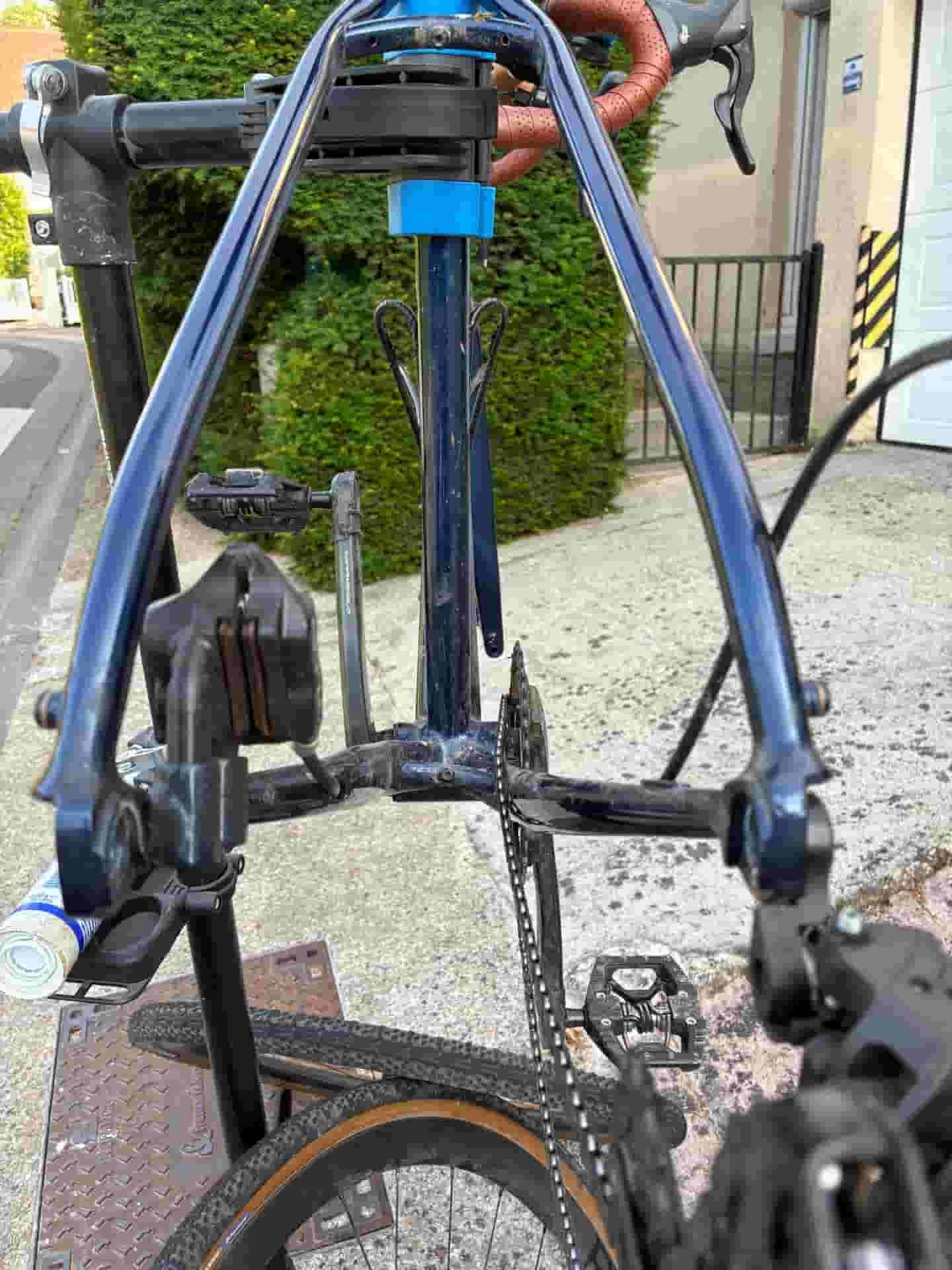

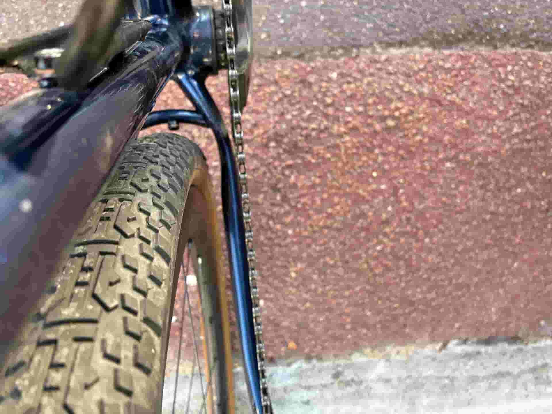

                @alexp33 Salut,
                Voici quelques photos, les bases sont en 425mm, le boitier en T47 68mm, pneus 700C x 40
                Concernant le comportement j’en suis pleinement satisfait.
                Après c’est de l’acier et je n’ai pas comparé avec un cadre carbone par exemple, donc en terme de rendement il faut prendre en compte la matière.
                Je n’ai également pas de comparaison entre Dedacciai / Columbus / Reynolds, car j’ai uniquement travaillé Dedacciai.IMG_0326-min.jpeg IMG_0320-min.jpeg IMG_0319-min.jpeg IMG_0316-min.jpeg
