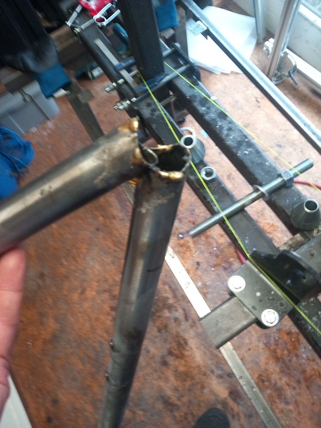

      Bonjour l’équipe
      J’ai dû m’y reprendre quatre fois afin de réussir à pointer le bb. Ça a enfin pris et lors du nettoyage celui ci s’est détacher. Je ne comprends pas trop ce qu’il se passe , à priori le bb n’est pas assé chauffer mais le flux crame . image-1772816456913.jpg image-1772816486512.jpg

        Je pense aussi que le BB n’est pas assez chauffé. Le tube a suffisamment chauffé mais pas le BB.
        D’ailleurs sur les photos, pas de flux brûlé sur le BB alors qu’il y en a sur tes tubes.
        De mon expérience (maigre encore), soit tu chauffes vraiment fort mais très localement (le BB et pas le tube, sauf au dernier moment), donc avec une assez grosse buse. Soit tu prends le temps de chauffer tout le BB (et pas juste l’endroit où tu pointes) avec une buse de 100… mais ça prend du temps et consomme beaucoup de gaz pour pas grand chose.

          @med26 je n’ai pas non plus un très grosse expérience, je te dis comment je fais après 3 cadres. Pas dit que ce soit les règles de l’art.
          Déjà il faut commencer tube par tube pour faire simple. Après tu veux deja braser alors que pointer c’est 4 mini points pour sortir du jig et attaquer la brasure.
          Perso vu que je suis sur un marbre jig, tu oublies de chauffer en masse sinon par conduction tout part dans les plots et le marbres. Donc je mets juste un tout petit peu de flux au 4 endroits où je vais pointer le tube et après c’est très fort, très local avec la pointe du dar dans la zone a pointer sur le BB. Quand ca commence a changer de couleur je glisse vers le tube a pointer et quand cest a la bonne température je mets la brasure. Des que j’ai un point je sors la flamme et passe au point opposé. Il faut aller tres vite !
          Si j’ai un peu cramé le flux je nettoie puis je mets le flux qui va bien pour passer a la brasure a proprement parler. Et la tu chauffes en masse et c’est partie.

              Je n’ai donc pas assé chauffé le bb .J’utilise un bec de 100 , je passe à 160 pour le bb?
              Le cadre est foutu selon vous?

                @med26 a dit dans Conseil pour le bb, premier cadre :
                Bien sûr que non 🙂
                Mais le reste du cadre est déjà brasé ?
                Nettoie bien tout ce qui a brûlé, et tu peux recommencer en chauffant bcp plus fort (160 et si tu n’y arrives pas tu augmentes encore), mais uniquement le BB jusqu’à ce que le point où tu veux poser la brasure soit rouge, puis un coup sur le tube, et hop, un coup de baguette. Cf message d’@alexP33 ci-dessus.

                  @aleholi non le reste du triangle est pointé.
                  Je vais nettoyer tout ça est passer au bec 160 . 🤞🤞

                    @med26 si je peux me permettre, je suis d’accord avec les autres réponses mais je voudrais ajouter ça :
                    À mon sens, ce qui est très important pour bien réussir la chauffe et bien la maîtriser aussi, c’est l’orientation de ta flamme.
                    Là où ça va chauffer c’est là où la flamme pointe, mais si tu pointes en biais la zone que tu veux chauffer, ça va renvoyer la chaleur a côté.
                    Ensuite, l’épaisseur des tubes joue aussi beaucoup, il faut d’abord chauffer le tube le plus épais de la liaison.
                    Donc ce que je veux dire par la, c’est qu’il faut que tu vises bien le bb là où tu veux pointer et surtout que tu le vises bien droit, à 90 degrés de là où tu veux mettre ton point, ensuite quand ça rougit (pas plus) la tu oriente ta flamme doucement un peu en biais pour que le tube plus fin rougisse aussi et monte à la même température que le bb mais lui va monter bcp plus vite donc on fait gaffe à pas trop tarder.
                    Et quand les deux sont rouges, on met la baguette et ça coule tout seul sur les deux tubes !
                    J’espère que c’est clair sinon n’hésites pas à me demander des précisions !
                    Bonne soudures !
                    Deums 1 Reply Last reply Reply Quote 1
                      Deums @Deums last edited by
                      Sur tes photos, on voit aussi que la brasure fait des boules, c’est un indicateur que les tubes ne sont pas à la bonne température, et que tu essaie de mettre la brasure avant d’avoir assez chauffé et donc elle n’accroche pas.
                      Quand les tubes sont à la bonne température, ça doit couler sur le tube
