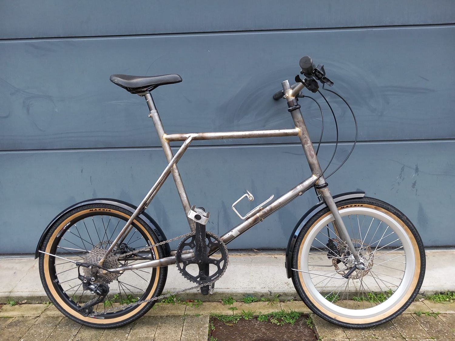

      à part pour quémander des conseils sur les fourreaux de fourche, je réalise que je ne vous ai pas parlé de notre dernier projet : un mini vélo 20 pouces, inspiré par les VO Neutrino (pour la géométrie) et d’une tendance bien niche de ces dernières années.
      Au programme : des tubes Deda (Edelbikes), une fourche de récup massacrée (sans tronçonneuse), un triple triangle… et des solutions simples et éprouvées (pas de passages de gaines interne par exemple).
      Il reste des finitions à faire, les brasures ne sont pas toutes suffisamment nettoyées, et on va passer le cadre à l’hématite.
      Puis il va recevoir une paire de roue homogène ainsi que des spacers et un serrage de JDD 🙂
      Vue d’ensemble
      Montage test
      Un cintre bullmoose, parce que… pourquoi pas ?
      Brasé à l’argent par peur de faire fondre la brasure du bouchon qu’on a galéré à faire
      Sans les outils adéquats, c’était pas évident, la forme du pontet est loin d’être parfaite… mais c’est toujours plus joli que droit 🙂
      La fameuse fourche de récup à 7€
