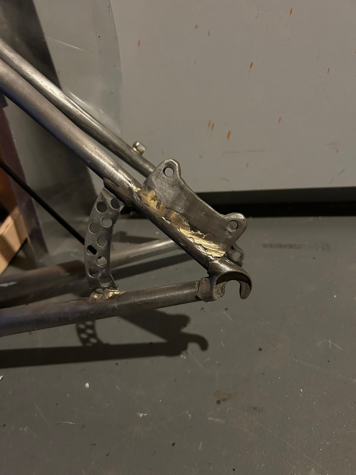

      Bonjour à toutes et tous!
      Après la fabrication d’un vélo cargo sur base d’un vtt acier qui roule à la perfection tous les jours j’ai décidé de me lancer dans une nouvelle modification de vtt des années 90.
      J’ai un cadre de rockrider 700 de 93-94 je pense.
      Super cadre, je l’ai pas mal roulé en tant que vtt puis vélo urbain.
      Il traîne depuis la construction du cargo dans mon grenier et l’hiver m’incitant à m’enfermer par temps de pluie dans le grenier je me prend à vouloir le modifier.
      J’aimerai le passer aux standards actuels d’axe traversant.
      L’élargir me paraît assez simple.
      Mais je voudrais aussi et surtout changer les pattes arrières.
      Quel modèle choisir? Quel fournisseur?
      Je sais souder TIG et brasure.
      Merci à vous!! !
      (Je vous met en photo le montage actuel, soyez indulgents le montage a bien 2 ans 😉 )
        alexP33 @corentinL44 dernière édition par
        Je regarderai un peu tout ce qui existe pour commencer : https://framebuildersupply.com/collections/rear-dropouts
        Après pour l’achat tu peux faire local chez edelbike :
        https://boutique.edelbikes.com/categorie-produit/pieces/pattes-arrieres/
        Ou outre manche chez Ceeway mais il faudra t’armer de patience car le site n’est pas très intuitif par contre les gars est super sympa et est capable de se procurer un peu tout et n’importe quoi, n’hésite pas a le contacter par mail… english only.
        Avant de choisir la pièce je commencerai surtout par me poser la question du système de freinage : post mount / falt mount / IS. Après le choix dependra beaucoup du budget, de l’inox n’est pas vraiment du luxe sur ces pièces très exposées.
          corentinL44 @alexP33 dernière édition par
          @alexp33 super merci pour la réponse je vais regarder et prendre des infos! J’aime bien les montages de english cycle sur Instagram où il monte de l’udh avec du postmount ! C’est super beau et ça a l’air efficace! Au moins esthétiquement !
          Je vais regarder dans la semaine et regarder sur edelbikes aussi du coup! Merci
