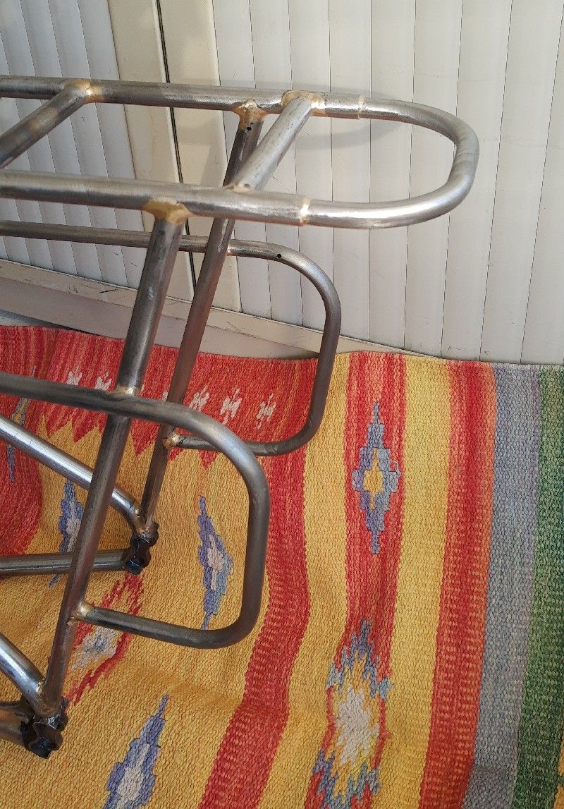

                                        Bon, le projet avance. La géo a un peu évolué pour s’adapter aux pattes axe traversant.
                                        Pour faciliter la fabrication du porte-bagage, il va falloir passer l’étrier dans les bases, et pas au-dessus.
                                        Le cintrage des haubans va être nécessaire, mais pour limiter le cintrage des haubans, au vu du test de positionnement d’un étrier PM, pour faciliter le travail les bases seront aussi cintrées. C’est un peu du hors piste, rattlecad ne permet pas de cintrer des bases (ou alors j’ai pas réussi).
                                        Pour ceux qui ont déjà tenté l’aventure, cintrer du tube 25cd4, c’est compliqué. J’ai tenté avec une cintreuse à enroulement de plomberie, cela ne passe pas.
                                        L’étape suivante a donc été de fabriquer une cintreuse hydraulique.
                                        Note : l’utilisation d’une contreforme de cintreuse à enroulement n’est pas une bonne idée. Le rayon de courbure est trop important. Il faut trouver une autre contreforme.
                                        Ensuite positionnement des pattes dans le gabarit bases, grugeage au nez et à la lime puis soudure.
                                        Prochaine étape, grugeage puis pointage des bases sur le triangle avant, puis fabrication des haubans.
                                        alexP33 1 réponse Dernière réponse Répondre Citer 4
                                          alexP33 @rufus dernière édition par alexP33
                                          @rufus, par curiosité, tu monteras quel groupe ? (je m’attendrais à du flat mount pour ce type de velo).
                                          Sinon pour du PM, pourquoi encombrer l’arrière du cadre avec une fixation IS et pas directement mettre des plots pour le PM ?
                                          rufus 1 réponse Dernière réponse Répondre Citer 0
                                          • rufus
                                            rufus @alexP33 dernière édition par
                                            Pour le groupe, c’est de la récup. Un mélange de leviers campa avec des dérailleurs shim (pour un fonctionnement visé en 11v, avec un convertisseur de ratio maison), des BB5 road pour les freins. Comme c’est mon premier cadre, il y a un aspect budget assez important.
                                            J’ai beaucoup hésité avec des pattes allotec intégrant directement la fixation flatmount. Ça aurait été raccord avec la fourche et plus évolutif.
                                            J’ai pas soudé de plots PM pour ne pas avoir à fabriquer un gabarit, j’en ai déjà un pour de l’IS. D’autant plus que j’ai de quoi surfacer de l’IS mais pas du post-mount.
