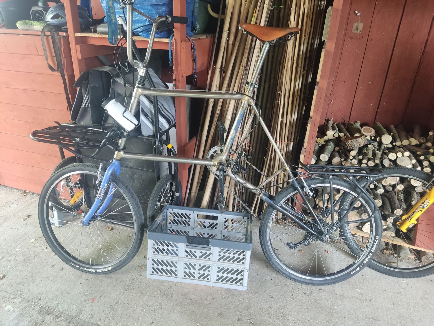

                deux petits changements se sont ajoutés au programme. un plateau pour faire cargo (aucun plan, mais avec 60cm entre les roues, j’ai de quoi faire) et il sera pliable pour le transport, avec les haubans montés sur un pivot de vtt acier.

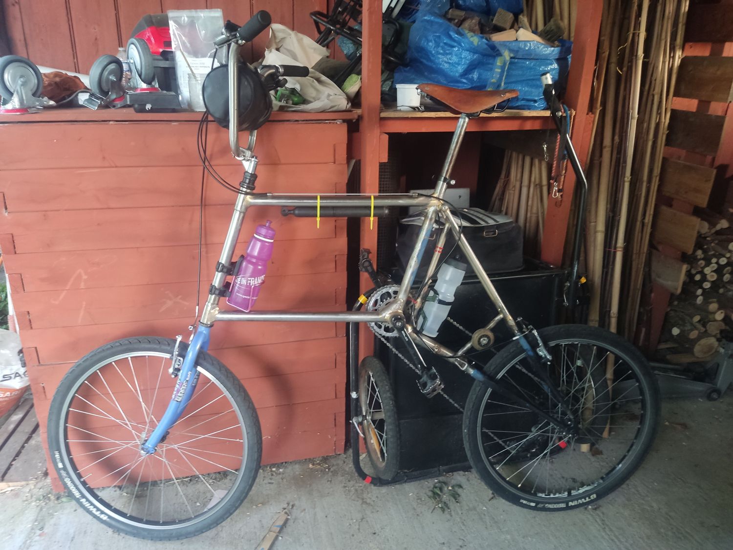

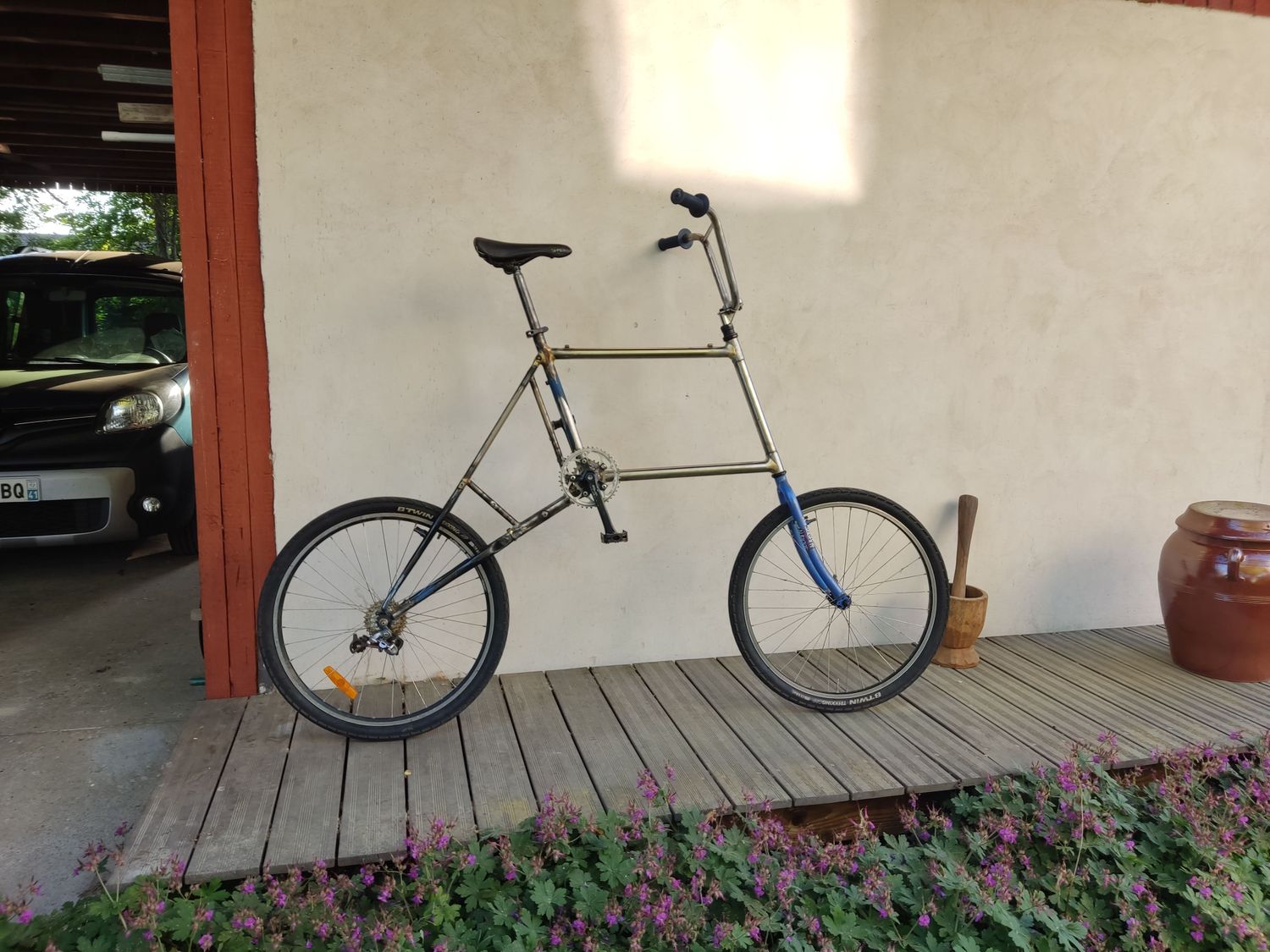

                  J’ai finalisé le cadre en mai dernier, j’ai pu en profiter depuis.
                  j’ai ajouté 20mm aux bases parce que les proportions ne me plaisaient pas.
                  Il fonctionne, mis à part le poids, (en même temps la douille et les tubes inférieurs sont en 34x1.5mm…) C’est tout ce que j’espérais.
                  Stable en tout terrain, facile à conduire. je l’ai roulé chargé sans soucis.

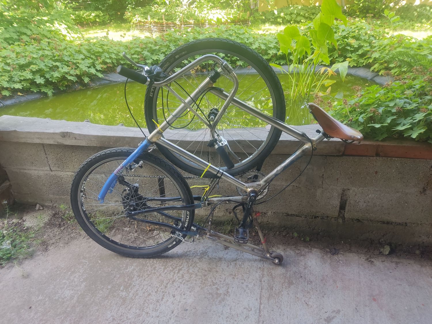

                  Le berceau arrière se replie pour le transport, une impro lancée en cours de construction.
                  Eventuellement je devrai acheter des roues pour, l’arrière à des roulements douteux, j’ai aussi les provisions pour une conversion disque… mais pas la motivation.
                  Peut être un plateau entre les roues pour le futur?
