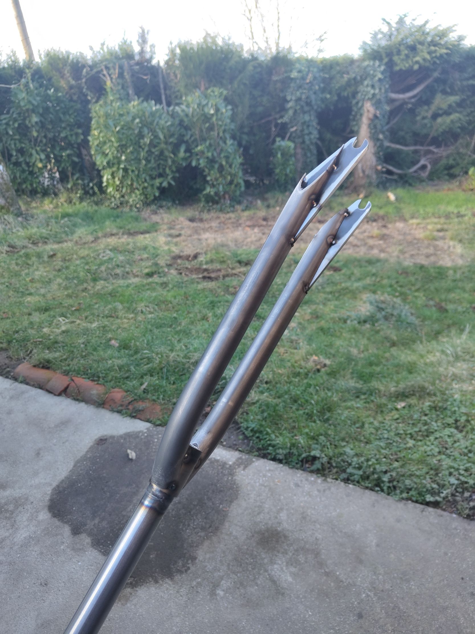

                    Allez, la fourche est finie, il est temps de vous donner des nouvelles!!
                    Je vais pas vous mentir, ça a été galère et long… il va falloir investir dans des scie cloche pour gagner du temps!!
                    donc voilà, mon collègue a eu le temps de me découper mes pièces au laser jeudi et en les prenant en main je me suis dit “effectivement c’est mes soudures qui vont péter en premier…”
                    un bon bout de tôle de 6 mm ça devrait allez nul part!!
                    Je me suis réellement mis au travail samedi matin, j’ai fini avec les pieds gelés et en train de grelotter en mangeant mais le gabarit et le début de l’ajustage des lames de fourche étaient bien avancés
                    et c’est après une bonne nuit de sommeille que je mis suis remis, ce matin donc, j’ai fini l’ajustage et le montage a blanc des tubes en début d’après midi avant de tout pointer et d’être certain je l’écart des pattes de fixation ne bougerais pas avant de passer a la soudure
                    je me suis ensuite amusé a tout souder pendant 1 heure avant de passer a la finition, bon pour cette étape j’ai encore du travail mais c’est largement réalisable dans la semaine en rentrant du boulot…
                    j’ai pris le temps de passer un coup sur la couronne, après quelque recherche j’avais vu que des personnes sur ce forum avait des “soucis” avec le jeu de l’outil de Cyclus tool pour resurfacer la couronne, il faudra que je prenne une photo mais en le recevant j’ai pris les devant en imprimant un pièce pour rattraper ce jeu en question ce qui a fait que l’utilisation à été très facile :
                    Et enfin, le moment tant attendu !! (roulement de tambours) une fois meulée et brossée pour arrondir certains angle et lui donner un côté fini, la fourche s’est avérée juste par rapport a toutes les mesures demandées lors de la conception
                    Bon au final, l’expérience a été très intéressante et m’a donner plusieurs points de réflexion pour la suite :
                    le premier plus esthétique que fonctionnel, il va falloir que je reprenne sérieusement la main au niveau du TIG, c’est loin d’être horrible mais jamais assez bien à mes yeux
                    le deuxième mon système de gabarit pour le grugeage est bien mais seulement pour de l’unitaire, on y va à tâtons et on arrive a enlever ce qu’il faut niveau matière mais dans l’idée de réaliser des séries de fourche, même petite, ce n’est absolument pas effectif
                    et le troisième, c’est que les pièces imprimer en 3D pour maintenir les tubes, c’est excellent pour du prototypage mais pour du travail en série ce n’est définitivement pas assez précis
