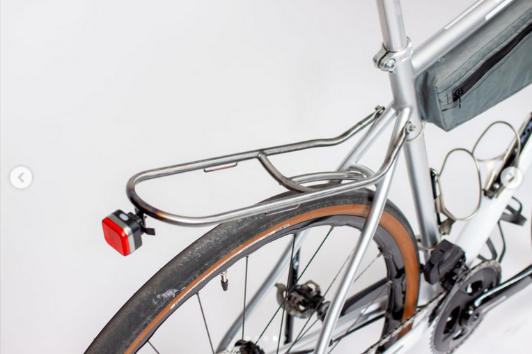

                  En ce qui me concerne, je suis adepte du porte paquet minimaliste à l’ancienne.

                                    Pour ce qui est des anything cage , l’idéal aurait été de les rentrer légèrement entre les deux fourreaux d’un même côté mais cela veut dire créer une fixation …c’est plus compliqué que mettre des oeillets sur chaque fourreau arrière.
                                    si tu envisage de fixer tes sacoches " dans " tes fourreaux avec des sangles/voils strap/ straps Fixplus , un ou des " passant à sangle " soudé sur les fourreaux peuvent être une solution :
                                    Screenshot 2024-01-17 at 11-56-54 Détails des portes bagages minimalistes. En acier thermolaqué ou en inox ils sont l’assurance d’une fixation ferme et efficace de la… Instagram.png
                                    là c’est proposé par Epsilon bikes mais je crois me rappeler avoir vus Félix de Terril cycles et Rick de Hunter cycles aussi adopter cette solution !
                                    F P 2 réponses Dernière réponse Répondre Citer 2
                                        Pour les passants à sangles, il y a Julien de Jolie Rouge qui utilise également ce principe. Il m’avait dit qu’il réutilisait des rayons de roues inox.
