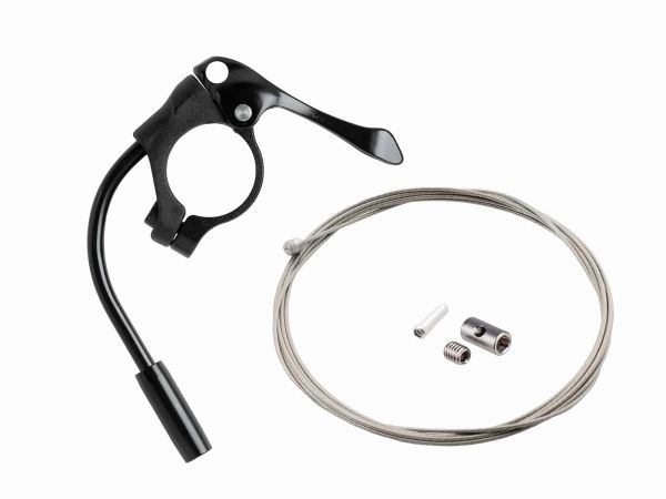

                  et autre question que je me posais tant qu’à faire, c’est envisageable d’avoir une commande de dérailleur et une commande de selle télesco sur le guidon du même côté ?
                  Oui, avec une commande de ce type
