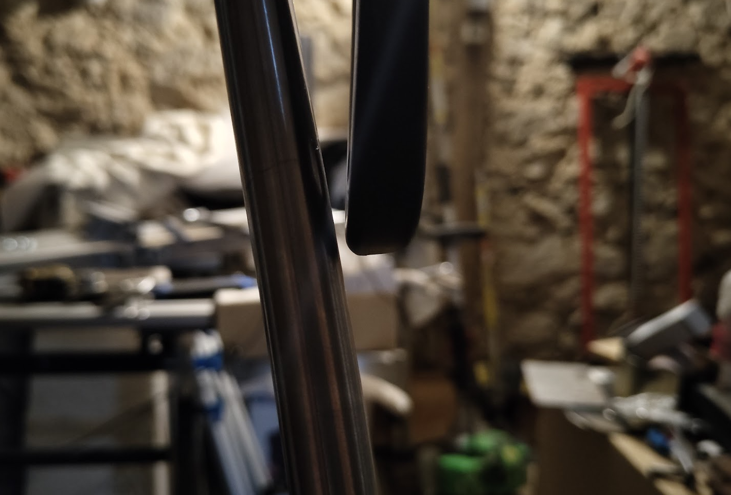

                        @t-h-concept pardon je me suis mal exprimé, les bases ce sont bien les même tubes, mais en gros tu as mis le côté intérieur de chaque tube vers l’extérieur. Je sais pas si c’est plus clair ? Je te montre sur mon vélo :

                              t-h-concept @Deums dernière édition par
                              @deums très clair, comme le disait @arnau2d4 elles sont “inside out” je dois dire que sur le coup il m’a semblé être le seul moyen de faire passer les manivelles de pédalier sans avoir à embosser les bases mais malgré tout même avec le décalage de 3mm de la base côté transmission, il ne m’aurait pas fallu des tubes plus gros…
