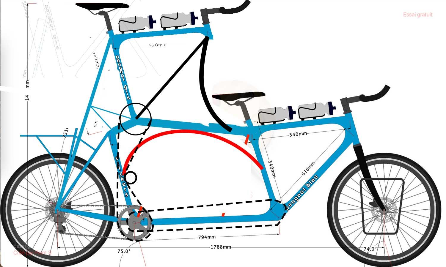

          ttbike-renforce-resized.jpg url de l’image)
          voila mon idée. notamment avec un passager mieux centré sur le vélo vu la hauteur.
          j’ai incorporé l’arche proposée plus tôt et posé un repère visuel du passage de chaine.
          je pense que ces deux courbes peuvent être constituées en haubans tordus et raboutés. à noter que la protrusion des manivelles va aussi entrer dans “l’espace cargo” et que tu peux au moins modéliser celles du bas (pour faire des collages photoshop après) sur bikecad.
          et je prendrais à minima un cadre torpédo ou femme pour le cadre du haut (plus facile d’en descendre ou d’en sauter/s’en libérer au besoin)
            Du nouveau ici ! Je me suis rendu compte d’une bêtise de dimension, la hauteur de mon espace “cargo” central est beaucoup trop basse pour ma chienne, 50 cm ne suffisent pas du tout, je suis passé complètement à côté ! Il lui faudrait au moins 70cm pour être tranquille en position assise.
            Donc, je repars dans les réflexion, et la remarque schématisée de @cosmo m’a mis sur une piste !
            j’ai finalement rallongé mon tube de base horizontal inférieur à 90cm et je vais changer la géométrie de l’espace central en m’inspirant de la sienne (modulo des renforts que je n’ai pas mis en plus dans les coins “litigieux” 😅 ) :
            en plus ça me permettrait de réutiliser pas mal de vieux tubes de cadres qui trainent dans l’atelier ! 🙂 par contre, ça me rajoute un sacré nombre de gruges à faire ! (heureusement j’ai reçu ma fraiseuse qui va tourner à plein régime, n’en déplaise aux plus décroissant du coin 😇 héhé !! )
            Je me garde le weekend pour y réfléchir et faire autre chose et je m’y replonge la semaine prochaine !
              Esthétiquement, ça fait un peu lourd. Perso je chercherais à l’aggrandir, quitte à ajouter de la feraille, pour avoir des lignes plus simples.
                Deums @jay kay dernière édition par
                @jay-kay quand tu dis ajouter de la ferraille c’est genre des gousset et des petits renforts ?
                Ça me paraît un peu fouilli aussi, j’aimerai un truc plus épuré mais j’ai peur que ça soit pas assez solide…

                  @deums Nope, écarter les trois cadres, pour avoir des lignes plus épurées.
                  Mais ça veut aussi dire, en général, rehausser le poste de pilotage du haut.
                    @jay-kay ah ok je comprends mieux ! Bon au final j’ai commencé les soudures donc je ne peux plus rallonger la base ! Et j’ai trouvé de quoi faire un gabarit pour maintenir la partie haute à peu près droite donc yapluka, ce sera pour la semaine prochaine…
