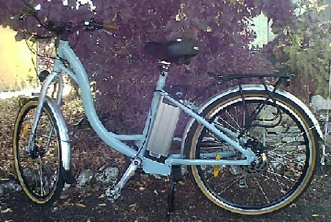

      Vélo Martyr Donneur
      Le donneur de pièces détachées s’est présenté tout seul un beau matin pour 1000 Euros cash
      Juicy Classic Dutch Style
      Il mourait a petit feu dans un poussiéreux dépotoir, attendant probablement la benne.
      On craignait un peu que la pièce maîtresse qui vaut 1/3 du vélo a elle toute seule soit morte, n’ayant pas été entretenue,
      mais la charge de réveil a bien UPé tout ça, étonnant pour des Li-Ions restées a l’abandon pendant prés de 3 ans.
      Moteur Brusless 250W 6 vitesses
      Batterie 36V 10,4Ah
      Autonomie annoncée de 30 a 45 miles ?
      ça me parait un brin ambitieux, mais admettons…

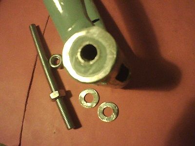

      Pour réfléchir sur la suspension AR
      On a commencé par prendre l’empreinte du donneur
      Avec le compas pour maquette de bras oscillant
      Et un amorto 1er prix qu’on connait déjà en 150 x 24 pour voir un peu ce qu’on peut faire
      c’est une solution mais certainement pas la seule
      L’amorto choisi est un peu meilleur avec 31mm de course
      taré a environ 340 Kg qu’il faudra assouplir pour le Road Comfort

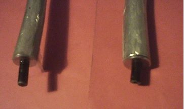

            Chapes de Roulis

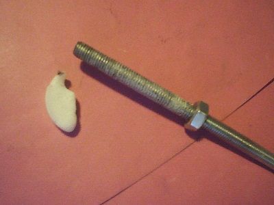

            Une du commerce avec un axe de 6mm, achetable pour 2 Euros, c’est ça

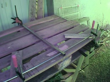

            Les notres en cours de ManuFacturation ont des fourches directement soudées sur le tube porteur.
            Dans le Pré-Débit, on choisit deux lamelles bien appropriées, qu’on bride pour les égaliser
            Un Marker pour voir où sont les creux et bosses, c’est pas mal
            Contrôlé a la règle, ça doit être de l’ordre de 2 ou 3/10èmes
            mais comme ce qui nous intéresse ce sont les axes des pièces, ça passe.

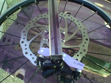

                  Bague 6 trous pour Disque 160 mm
                  Maintenant qu’on sait qu’on peut réaliser le train avant, et comme la Roue 2 est en voyage,
                  Se pose la question de l’adaptation d’une roue frein sur jante, en roue frein a disque.
                  On a une roue AV en 20" avec ce moyeu a roulement rapporté en acier
                  On a des disques Tektro en 160
                  Et on a cette bague Alu 6 trous qu’on veut récupérer sur la roue AV 26" du vélo donneur martyr
                  Le démontage du disque est une galère !
                  Sur 6 vis, une est forcée a fond et collée avec 1 kg de frein filet.
                  La tête se bousille … faut ruser pour la sortir !
                  Ce démontage a encore démontré que le Juicy Dutch Style a bien une obsolescence programmée
                  puisque cette roue AV n’a pas de roulement,
                  mais des billes acier qui tournent dans une cage en Alu 6061 T6
                  C’est monté bille a bille par des petites mains,
                  les billes sont enduites de “graisse” collante afin de pouvoir les positionner dans la piste et enfiler ensuite l’axe qui tient le tout !
                  La colle a billes est toxique et tenace, ça pue, je dois me nettoyer les mains a l’acétone pour me débarrasser de la mixture collante et ne pas contaminer mes aliments ou boissons.
                  Pour récupérer la bague 6 trous qui nous intéresse, et dans laquelle on fera deux bagues
                  On fait un Montage de tronçonnage tournant
                  Cette bague tient déjà un disque sur un coté, mais pas de l’autre côté, et on a qu’une seule bague utilisable pour 2 roues…
                  Pour pouvoir la modifier en deux bagues
                  il me faut une bague intermédiaire, que je trouve dans un bout de tube de tente de camping !
                  Un p’tit montage pour tronçonner ça a la mesure
                  Afin de se faire un Mini Tour de Fortune avec la perceuse
                  En utilisant le disque de 125 comme outil contra-rotatif
                  Attention !!
                  On y va du bout des doigts sans forcer afin de ne pas bousiller la perceuse qui n’est pas prévue pour cela.
                  Il y a un gros risque de tuer la perceuse …
                  Finition a la lime moyenne sans insister et en douceur
                  Au bout de deux heures de taf le disque se monte sur le côté N°2
                  Il restera a diviser ça en deux pour avoir deux bagues 6 trous en 160
                  Mais heuu …
                  Est-ce que ça tourne rond ?
                  Pas tellement !
                  Je sais pas du tout si c’est un voile normal d’usine, pour un disque de vélo,
                  ou si c’est un défaut.
                  Bref…
                  D’ici que ça soit monté définitif on a le temps et on pourra toujours y remédier si besoin.
                  <A suivre >

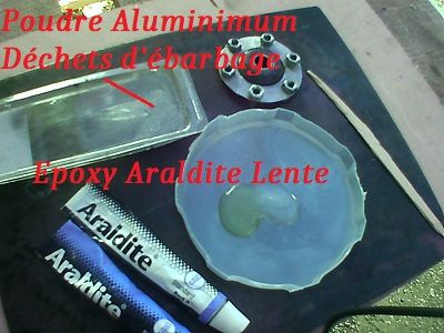

                          Montage des Contre-écrou de Renfort
                          On va monter des écrous acier sur l’embase Alu grâce a une liaison Époxy chargée Alu.
                          La charge Alu rapproche la tolérance a la chaleur entre les 3 matériaux (Acier, Alu, Époxy)
                          On commence par tout passer au nettoyage dans un bain d’Acétone
                          Sur l’envers, on y pointe les écrous M5 Acier avec la Cyanoacrylate
                          Préparation d’une mixture Époxy chargée poudre Aluminium
                          Après avoir délicatement posé l’Époxy autour de chaque écrou
                          Mise en Cuisson a l’ombre
                          Il fait 30° dans l’atelier de plein air a l’ombre, ce qui accélère et améliore la prise de l’Epoxy.
                          Avec une bouteille d’eau on vérifie que c’est de niveau pour que l’étal soit uniforme.
                          On voit que l’Epoxy qui était translucide est devenue grise en mélangeant,
                          et c’est pas du colorant gris pour faire style comme dans la “Soudure a froid” du commerce !
                          < A suivre >

                                        Bague 6 Trous d’adaptation Disque 160
                                        < Suite >
                                        La bague a passé 24h a polymériser en étuve.
                                        Dans la tour du PC qui a une température régulée a environ 35°
                                        Sortie de cuisson lente
                                        on a une bague en Alu renforcée Époxy chargé Alu et filets en acier
                                        On peut même s’amuser a lui faire une anodisation noire Just For Style 😀
                                        On montera ça plus tard, on la laisse tranquille pour que les tensions s’égalisent.

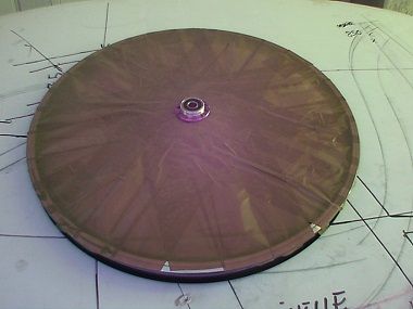

                                        Faisabilité train Arrière
                                        On a fait d’autres tests sur des VAE Juicy Dutch Style identiques au donneur martyr,
                                        la position ne convient pas du tout !
                                        C’est confirmé.
                                        On veut savoir si on peut utiliser les éléments qu’on a gardés, pour passer directement en position Semi-Allongée.
                                        On connait notre position idéale de pédalage semi-allongé
                                        on doit avoir 82 cm entre le fond de siège et la pédale jambe en extension légèrement fléchie,
                                        pour que la jambe pliée passe sans difficultés.
                                        Maquette sur le plan d’origine
                                        On connait notre angle idéal du dosseret de siège, reproduit au compas.
                                        Après quelques tâtonnements on arrive a tout caser,
                                        au prix d’une rallonge de chassis en modifiant la position du pédalier.
                                        Dans cette configuration
                                        Le Train Arrière serait réalisable de la même façon qu’évoqué précédemment
                                        On garde le superbe Col de Cygne pour ne pas perdre l’identité et le style du vélo donneur

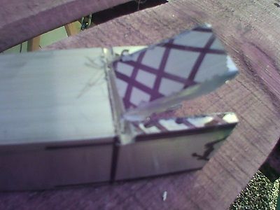

                                        Tronçonnage de la fourche
                                        Pour récupérer les pièces qu’on a besoin et qui ne voulaient pas sortir !

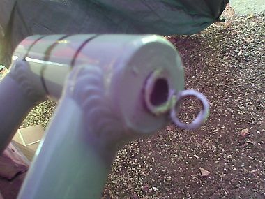

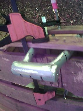

                                        Tronçonnage du tube de boite de pédalier puisqu’on l’a plus besoin a cet endroit.
                                        On en profite pour récupérer de la Poudre d’Alu car on a pas fini de jouer avec l’Époxy.
                                        Et voilà ce Col de Cygne épuré, dépouillé de tous ces trucs inutiles et hideux
                                        Pour l’instant on garde ce bout de tube de selle qui pourra servir a autre chose plus tard.
                                        Pour mémoire Avant c’était comme ça
