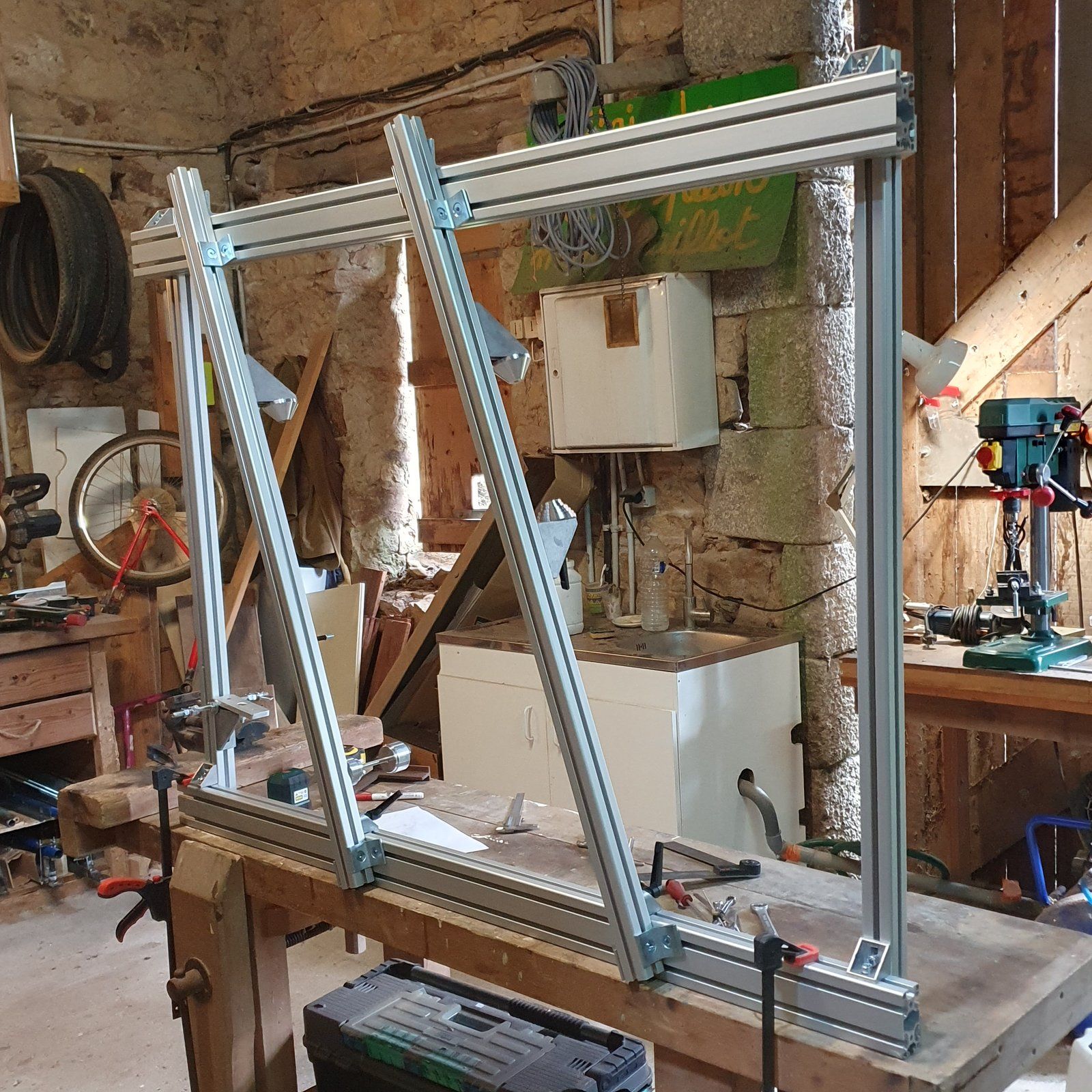

              Et voilà l’engin, trônant au milieu de mon atelier !
              Dans la famille des jigs en profilés alu, il s’en fait assurément de meilleurs. Outre celui de ideas2cycle, on a ceux vendus par Cobra ou par Edelbikes ou encore oTm. J’ai aussi scruté celui de Swanee sur les photos de son atelier. Et je ne doute pas qu’il s’en trouve d’autres dans les archives de ce forum.
              Chacun a ses atouts et ses inconvénients, l’inconvénient majeur étant souvent pour moi le prix. Au final, le #grosradin que je suis s’en sort pour 120€ de pièces tournées, et 325€ de profilés et accessoires. (Passons sur l’argent consacré au projet de marbre-jig abandonné…)
              Un avantage d’un jig comme ça par rapport à un jig-marbre, c’est qu’on peut plus facilement le remiser quand on ne s’en sert pas.
              Les plus observateurs remarqueront peut-être sur les photos certaines pièces que je n’ai pas mentionnées. J’y viendrai dans un dernier post, où il sera question du réglage du jig. Parce que ça aussi ça a été une affaire !

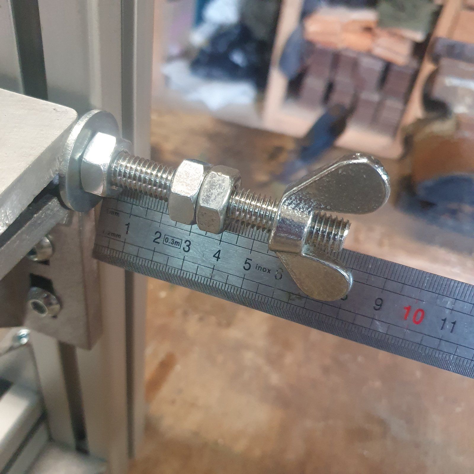

                    Faux-axe
                    Je passe rapidement sur le réglage du faux-axe : écrou et contre-écrou pour servir de butée entre les pattes. Avec quelques soustractions, j’ai pu établir des mesures à régler non par rapport au milieu de l’axe, mais par rapport au bord du profilé : c’est plus pratique pour y appuyer mon réglet.
                    La hauteur importe peu. Il faut juste garder du jeu pour le BB drop.

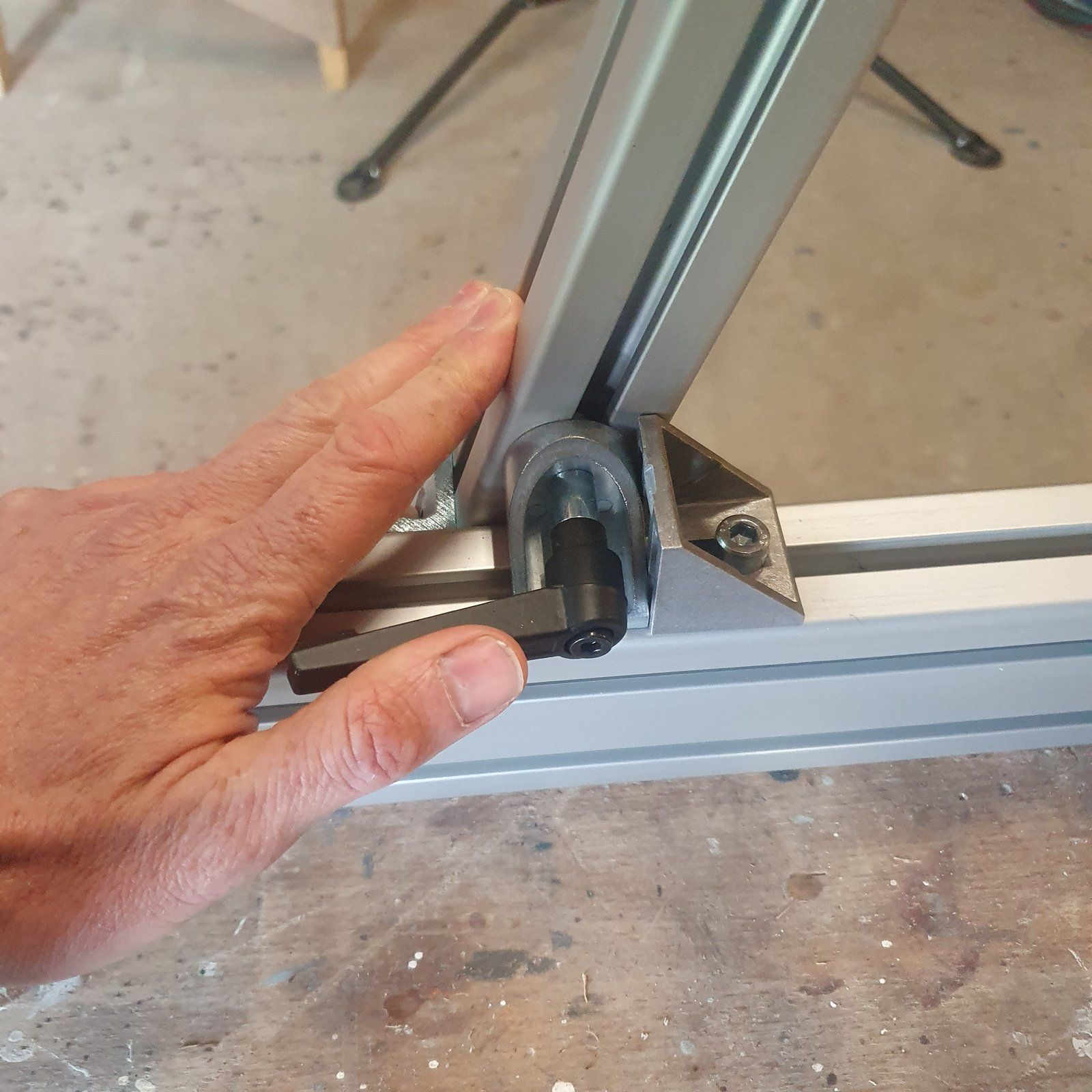

                    Angle et position du profilé de ST
                    J’ai vite écarté le rapporteur et l’inclinomètre : comme il faut que je règle d’autres paramètres en même temps que l’angle, c’est pas pratique du tout.
                    Au lieu de ça, je considère que mon jig est un espace orthonormé, dont le point x=0,y=0 se trouve dans le coin bas droit. Sur la base de l’emplacement du faux-axe et des mesures désirées pour le du BB drop et de la longueur des bases, j’ai calculé la position x/y du boîtier de pédalier. Et à partir de cette position, j’ai pu calculer celle des vis de maintien des fixations du profilé. (Merci Thalès.) Par exemple : la feuille de calcul m’indique que la vis de la fixation haute doit se trouver à 428,8mm du bord droit du jig, celle du bas à 117,3mm.
                    Pour que ce soit plus simple à régler, j’ai rafiné encore un peu le calcul pour ne pas avoir à prendre mes mesures à l’axe de la vis mais sur le bord de la fixation. Et pour que la fixation basse ne coulisse pas pendant que je règle la fixation haute (vu qu’elle doit rester dessérée pour le réglage), je commence par positionner une équerre qui me sert de butée.
                    D’abord positionner l’équerre de butée selon ce qu’indique la feuille de calculs :
                    Puis ramener le profilé contre la butée :
                    Position du BB sur le profilé ST

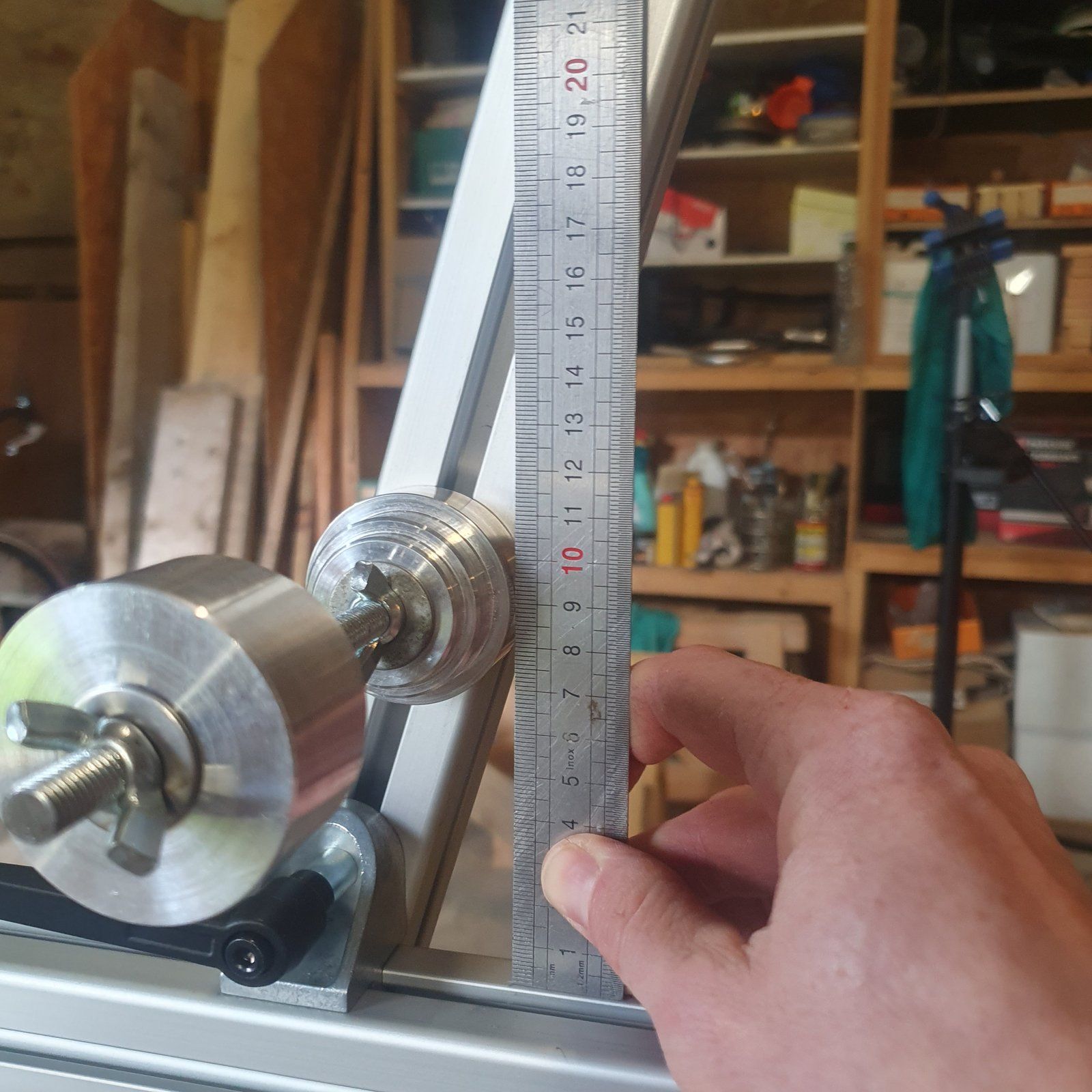

                    L’étape précédente m’a déjà fourni la hauteur de l’axe du BB par rapport à la base du jig. Je n’ai plus qu’à appuyer mon réglet sur la base, et faire coulisser le support de BB dans le profilé de ST jusqu’à ce qu’il touche la graduation voulue.
                    C’est le réglage pour lequel j’ai le moins de précision. (Il faut arriver à voir précisément le point de contact entre le support et le réglet.) Mais j’ai une astuce pour contrôler que ça a été bien fait. (Une vérification assez facile à faire, mais compliquée à expliquer…)

                    Position de la douille sur son profilé
                    C’est la dernière étape. La précédente m’a déjà fourni la position x/y du dessous de la douille, mais c’est pas très pratique à régler comme ça.
                    Je préfère avoir une mesure à appliquer le long du profilé.
                    Pour plus de facilité et de précision, j’ai encore recours à un système d’équerre de butée à laquelle j’accroche mon mètre. (Je vous passe les détails du positionnement de cette butée.)

                                Pour ton gabarit, j’avoue que depuis que t’as posté les photos je m’interroge sur la solution que t’as imaginé pour garantir la planéité tout au long de la fabrication du cadre. T’es pas le seul à faire ce type de JIG donc ça doit être viable mais pour être honnête j’avais très vite écarté cette solution car je ne voyais pas comment assurer ce point crucial (à mes yeux). Pour le reste on peut même se planter un peu sur les angles, les longueurs mais le pire serait de ne pas avoir un cadre symétrique.
                                Maintenant avec ma maigre expérience je aussi sais que des fois on force un peu quand on présente les tubes, que ça tire au pointage, qu’à la soudure ça va forcément partir un peu à droite ou à gauche et qu’avec ce système le cadre sera plus rigide que le châssis lui même et donc tu risques de vriller ton chassis en remontant le cadre dedans pour les étapes suivantes (et donc propager un défaut).
                                Je n’ai jamais expérimenté celle solution donc ça reste des a priori et j’espère me tromper.
                                Effectivement, je me sentais plus en confiance avec un marbre-jig pour la planéité.
                                Il me reste un autre morceau de plan de travail en ganit. Il est trop petit pour faire un jig, mais il devrait me permettre de faire des contrôles. On verra ce que ça donne. De tout façon, je crois que les dés sont jetés maintenant…
                                  alexP33 @Erwan dernière édition par alexP33
                                  @erwan
                                  Ci joint deux photos pour illustrer mes bidouilles. Tu verras que pour le faux axe je viens prendre en sandwich un bout de tube qui me permet de ne pas me prendre la tête sur l’écartement (j’en ai un pour 130 et un autre pour 135).
                                  Sinon FreeCad j’ai donné et abandonné car je ne suis jamais arrivé à faire un truc paramétrable. Onshape est un jeu d’enfant à coté !
                                  Bon courage et amuse toi bien.
