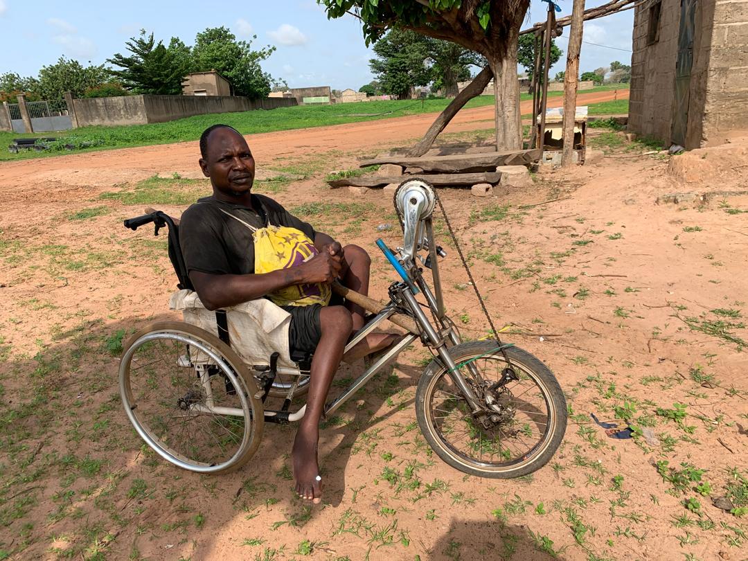

      Suite à diverse recherches l’idée est de trouver une méthode simple et harmonieuse pour fabriquer des maindeliers solides et pratique.
      pour que pleins de fauteuils roulant puissent etre équipés, pour pleins de véhicules à bras statique ou roulant…
      Ce sujet viserai à partager différentes idées ou réalisations autour de la fabrique de maindeliers pour que cette science soit facile à réaliser, developper et permette de sortir de certain monopole.

          Par contre, c’est moi ou j’ai l’impression que le maindelier est vachement avancé par rapport au siège, non ?

            Les personnes de 1m70 ne se sont pas plainte pour l’avancement… Ca fonctionne bien.
            et avec les commandes au guidon c est bien. surtout le frein à disque, ce serai plus sympa avec un nexus et un tambour pour les vitesses.
            mais c etait déja assez tendu de realiser la fourche en 135MM dans les temps…
            c’est censé partir sur un autre continent la semaine prochaine, esperant que ca fonctionera bien…!
            la derniere photo avec la bonne roue a l’avant. Avec la cassette 8V et un pignon 32 j ai presque réussi à monter une pente de 6% mais c est dur les bras.
            cosmo 1 réponse Dernière réponse Répondre Citer 1
