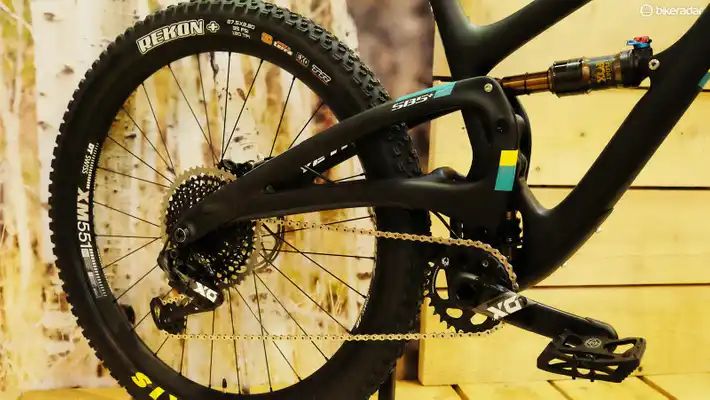

        Je fouille ensuite les archives des vélos “elevated stays” du siècle dernier, hypers intéressant car toutes les formes ont été testées.
        Le premier constat, c’est qu’avec un monoplateau la conception sera facilitée, il serait possible d’avoir des bases plus basses et d’éviter un cadre souple et fragile au niveau du boitier.
        Par contre, une cassette de 51 ne serait pas simple a caser non plus.

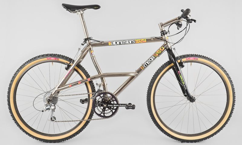

          Mon idée est alors de me rapprocher du design d’un alpinestars Al-Mega en baissant les bases au maximum.
          Je n’arrives a trouver que des bases en 470mm de Fat chez Columbus, on fera avec, c’est un peu lourd (0.9) et court pour des essais.

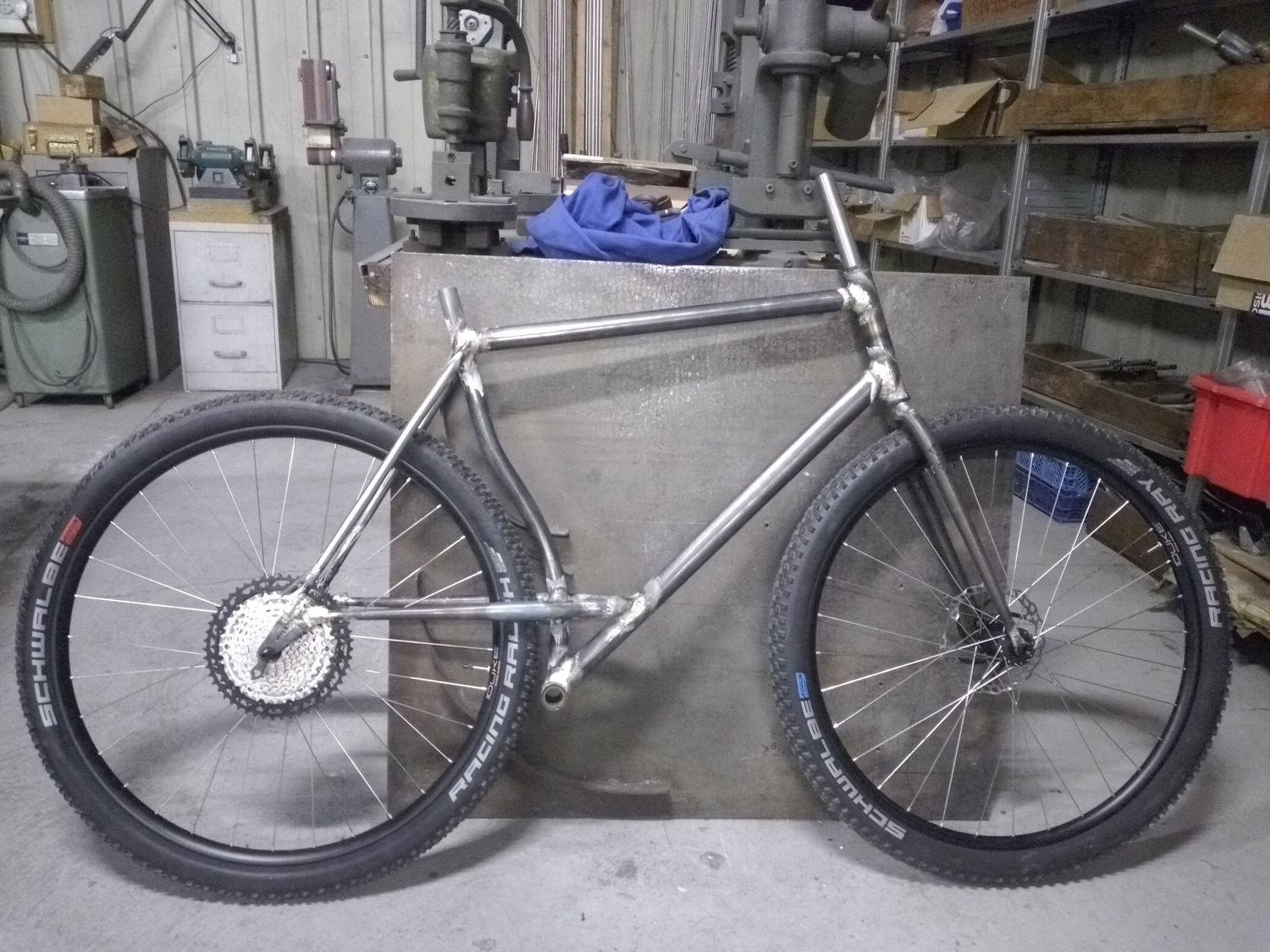

          Ca donne ça pour l’instant :

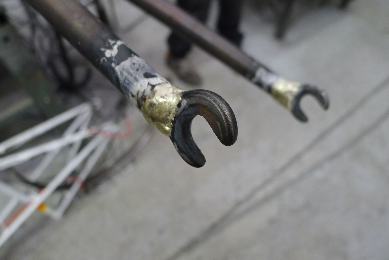

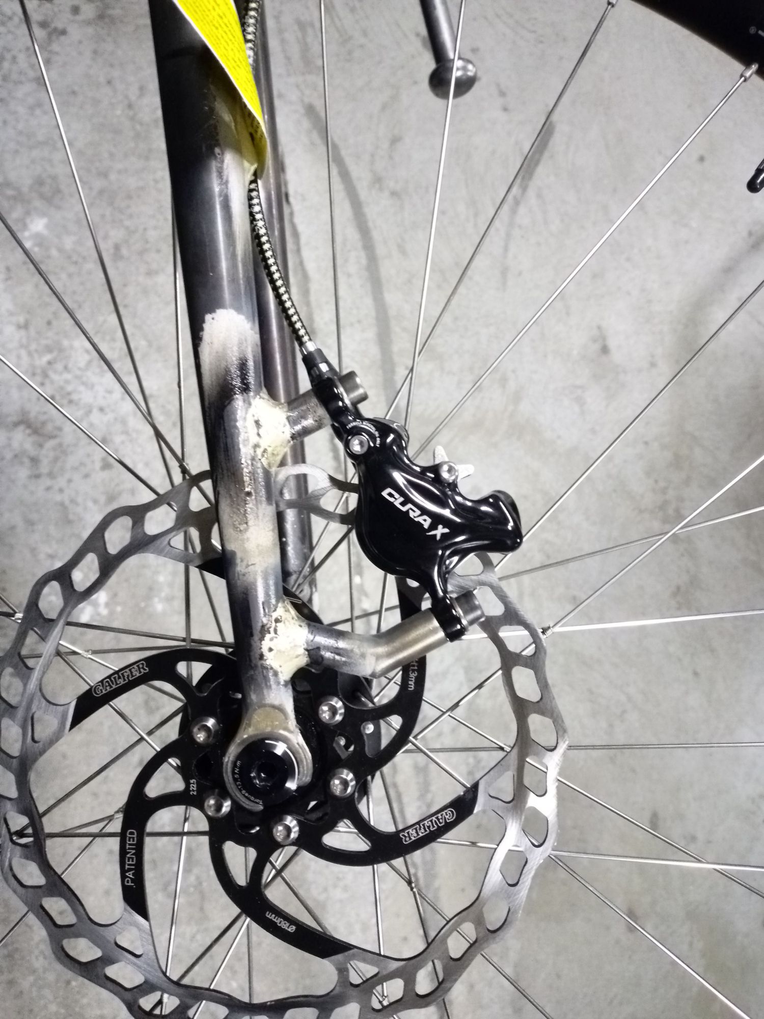

          La fourche est déja faite : 890g en pivot 400mm, il manque la patte disque.
          Le standart avant est perso : QR12mm, boost 110mm.
          Pour simplifier la fabrication et alléger, j’ai repris des pattes QR9 que j’ai écartées a 12mm : pattes a 26g la paire.
          Le thru-axle vissé ne fait selon moi que nous compliquer la vie sur de l’acier et des cadres rigides. C’est cher, lourd, contraignant pour la découpe des tubes (si coquille), problématique si l’on veut corriger un défault d’alignement. Et ca n’apporte rien.
          Idem pour l’axe 15mm inutile sur une fourche rigide, cela ferait des pattes énormes et laides…
          Avec des adaptateurs 15>12mm j’utilise des moyeux VTT en axe de 12mm.
          Obliger de faire cette bidouille pour avoir des moyeux disque IS en 32trous.
          Par contre le boost 110mm donne un super parapluie au rayonnage.
          Et la roue s’enlève comme avec un QR, ou en gardant l’axe vissé au choix.

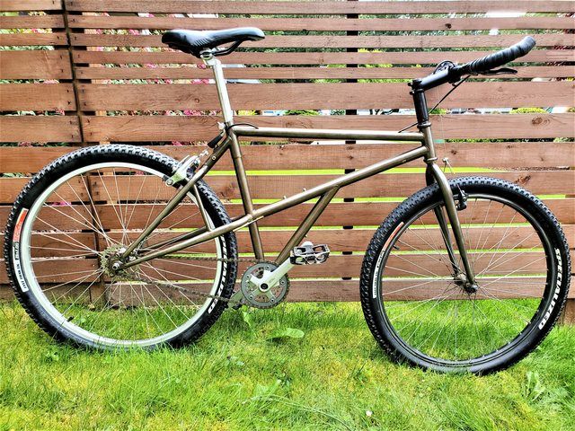

                    arf , les esprit étriquées 😕 ! regarde ça :
                    ok , c’est du 26" mais ça viens de Crested Butte et ça à été fait il y a plus de 35 ans !!

                        Et sinon vraiment pas mal le 26 pouces, tu as d’autres photos ?
                          c’est une création de feu Mike Rust! 316083363_5746069358813201_1619691863704535090_n.jpg 123399127_3479289692159573_4548778235692846390_n.jpg 569d233a1272e.image.jpg

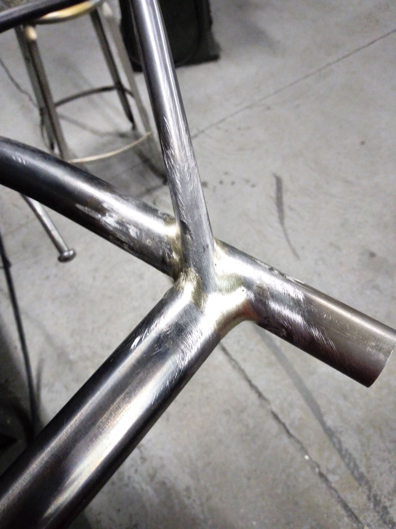

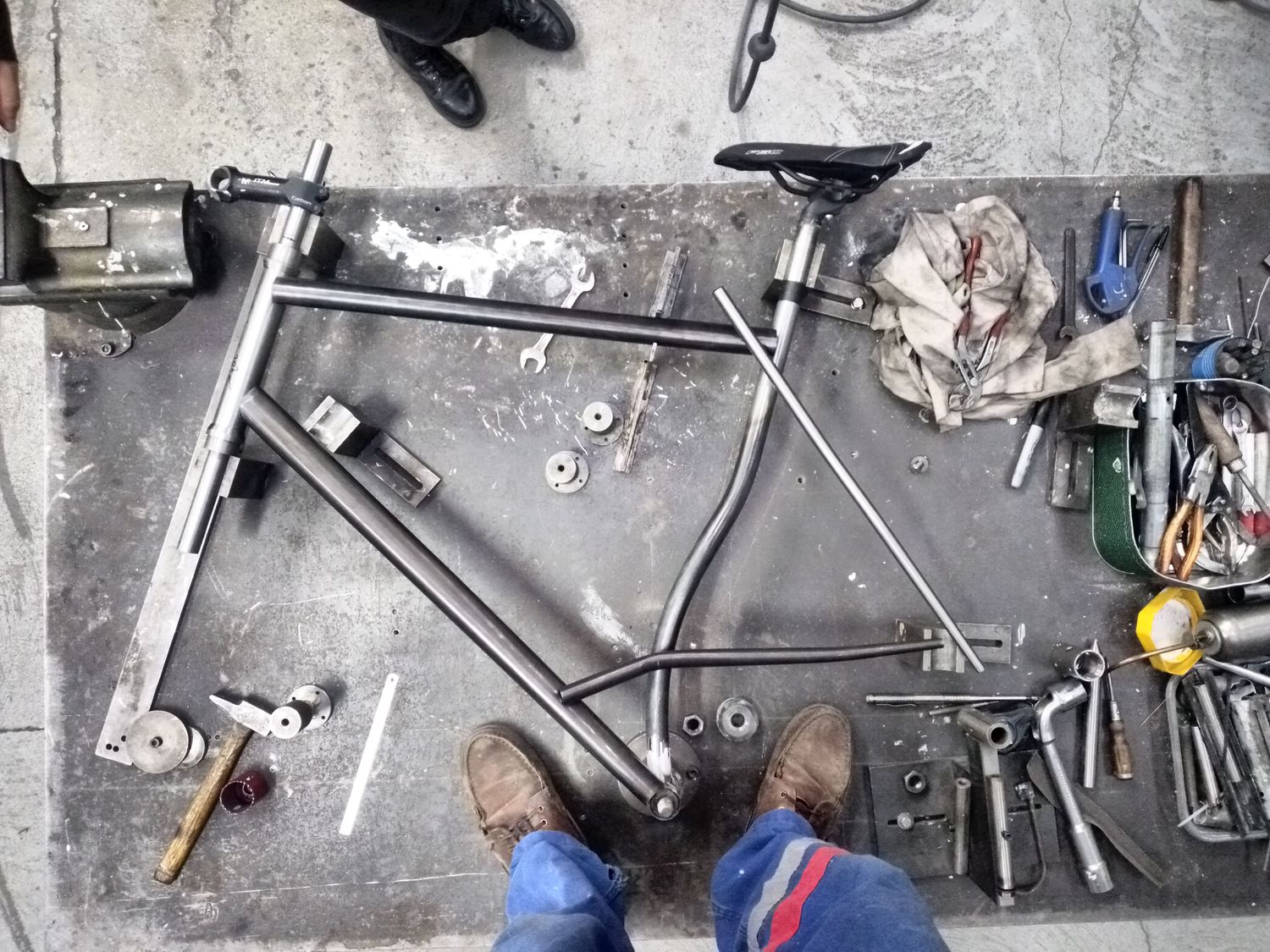

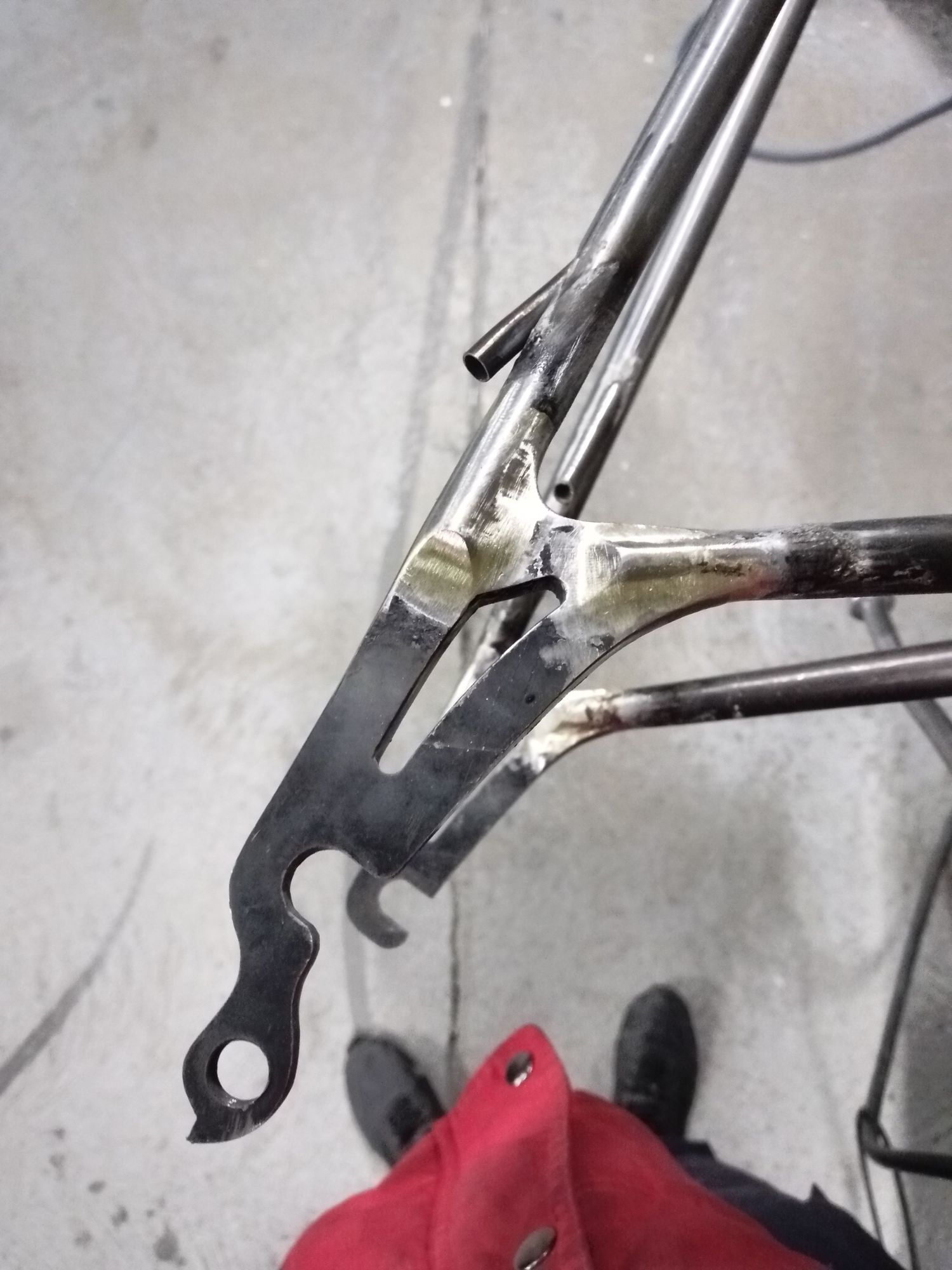

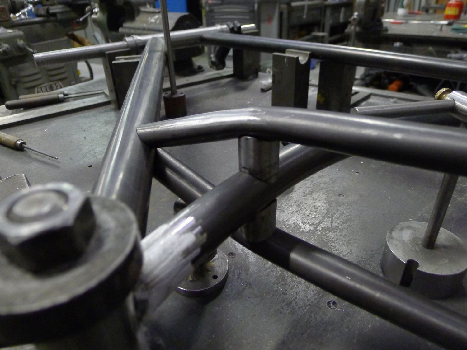

                            Triangle arrière assemblé hier, pas mal de boulot pour faire ça bien.
                              bapt dernière édition par bapt
                              Les pattes de 12mm.

                                Deums @bapt dernière édition par Deums
                                @bapt ah cool, ça traîne pas ce projet, curieux d’en voir la finalité !
                                Le fait de ramener les bases sur le tube diagonal ça rend mieux que les tubes de renforts qu’on voit sur le VTT blanc d’exemple je trouve, c’est pas trop gênant en largeur vis à vis des manivelles ? Par curiosité, il y a combien de largeur extérieure sur les bases au niveau du passage du tube de selle ?

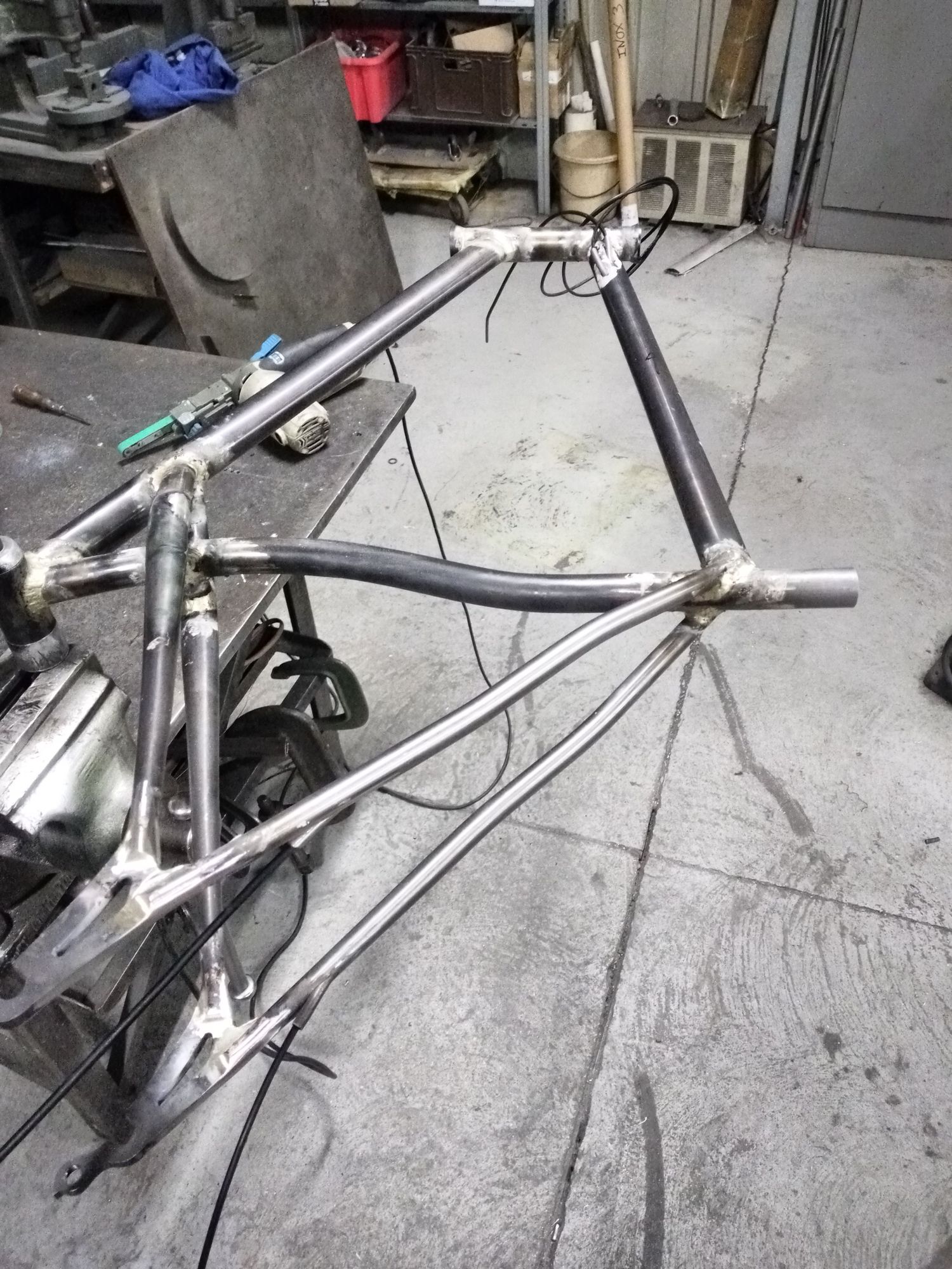

                                      Attention ames sensibles…
                                      Il est TROP beau.
                                      Bon maintenant les finitions, je crois que ça va aller vite :D.
