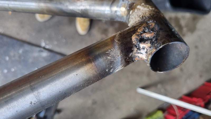

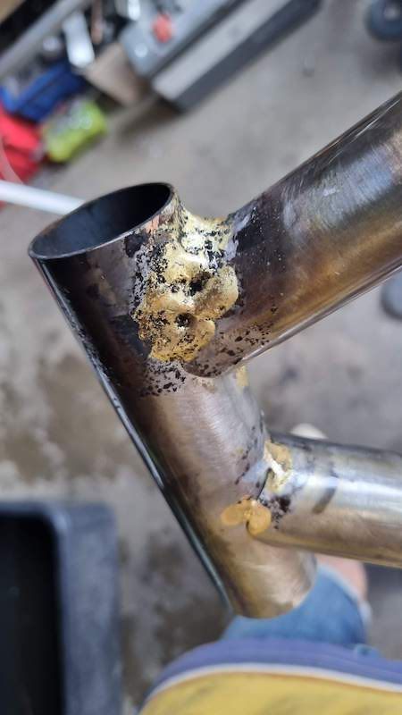

                                        Des petites nouvelles et surtout une question 🙂
                                        On a bien bien galéré avec notre jig maison pour fixer les éléments du triangle avant dans la géométrie choisie, mais on a fini par y arriver.
                                        Tubes grugés, nettoyés, on a fini par se lancer hier en commençant par la jonction bdp/ST
                                        Petite pause, et 24h plus tard, on reprend… mais problème de chauffe et/ou de flamme.
                                        Tout noircit très vite et le bain ne se forme pas.
                                        On fait des pâtés horribles, et on décide d’arrêter pour cette séance.
                                        C’est là que vous intervenez…
                                        A votre avis, qu’est-ce qui peut expliquer cette horreur ?
                                        avant passage dans l’eau
                                        après un coup d’eau et de brosse
                                        alexP33 arnau2d4 2 réponses Dernière réponse Répondre Citer 0
                                          alexP33 @aleholi dernière édition par alexP33
                                          Ca arrive quand tu crames le flux lors du pointage et que tu ne nettoies pas avant de faire ton cordon.
                                          Pas d’autres choix que de limer jusqu’à faire sauter les inclusions noires (il faut voir que de la brasure). Par contre je ne sais pas trop ce que ça va donner à la reprise car vous avez fait qu’un demi cordon. Le HT va souffrir, vérifiez si il est encore droit sinon, tant que c’est pas vraiment soudé il est encore temps de le changer.

                                            @alexp33 a dit dans Allroad serré :
                                            hmmm
                                            je pense qu’on avait nettoyé, mais ça confirmerait l’aspect “aléatoire” des choses (ça nous est déjà arrivé sur la fourche) s’il en restait
                                            Pour le tube de direction, tu veux dire qu’il peut prendre une forme de banane vu de côté ?
                                            Ou plutôt ovalisation ?
