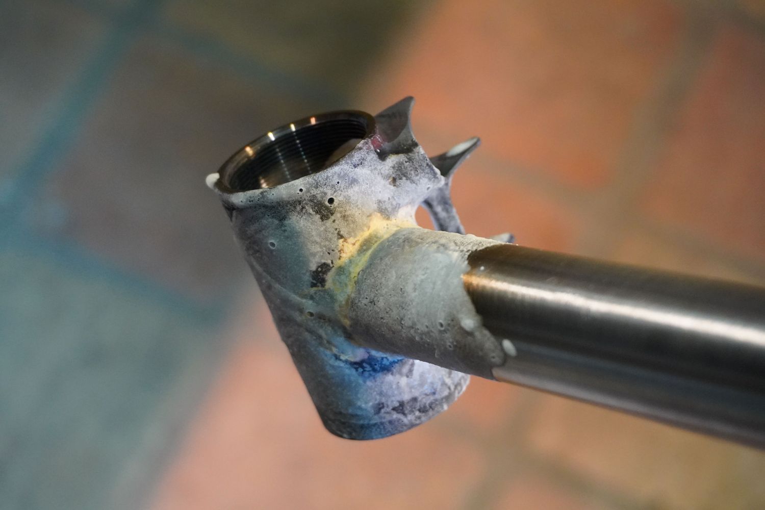

                  ca a avancé (un peu) avec le pseudo triangle avant.
                  Donc comme d’habitude, c’est le BB et le ST en premier :
                  Nettoyage à l’abrasif et à l’acétone (ou à l’essence F, ca marche aussi) qui est hyper important car c’est la qualité de la préparation qui va donner un bon résultat final. Donc tout bien propre, y compris le pinceau et le flux
                  En ce qui concerne le flux, pour du bronze (ou du laiton ou n’importe comment on veut appeler ce métal d’apport), pas la peine d’en mettre des kilos pour faire le pointage (ici au dessus du marbre)
                  La séquence est alors la suivante : je pointe sur le marbre avec le BB maintenu sur le support et l’extrémité du ST maintenue. Je libère alors l’extrémité du ST et je vérifie que le ST est toujours parallèle au plan du marbre (si ce n’est pas le cas, je corrige doucement). Puis je sors l’ensemble BB/ST et je fais un tout petit filet bien pénétrant sur toute la périphérie, avec une très petite flamme oxydante :
                  Je recontrôle sur le marbre, et si c’est monté (ou descendu) d’un coté, alors je commencerai le gros filet de l’autre coté pour rétablir la distorsion. Pour celui ci, ca a donné ca avant la deuxieme passe :
                  Et enfin je fais ma passe pour un plus gros cordon, avec une flamme un peu plus grande et un diametre de fil plus important aussi :
                  et controle final sur le marbre :
                  Y 1 réponse Dernière réponse Répondre Citer 2

                    Avec l’ensemble BB/ST, je peux commencer à monter le triangle avant, ou du moins ce qui fera office de triangle
                    C’est toujours la même chose : détermination de la déflexion max du tube, puis préparation, c’est à dire nettoyage du tube :
                    Pour la petite histoire, j’ai réussi à gacher le seul tube en 25.4 que j’avais en stock. Heureusement que je ne suis pas loin de Grenoble, donc un petit coup de voiture (avec la clim) et me voila chez Edelbikes qui a pu me dépanner, merci Morgan !
                    Pour le nettoyage, un rond fendu en bout avec de l’abrasif, et on enleve facilement la cochonnerie de stockage :
                    ? 1 réponse Dernière réponse Répondre Citer 1

                        Une fois le simili TT grugé à la bonne longueur, je peux monter le simili triangle. Cependant, comme ce n’est pas une configuration classique pour laquelle les différents tubes limitent les mouvements lors du brasage, je dois revoir la séquence :
                        Donc j’ai d’abord entièrement brasé HT/TT en ayant pointé cet ensemble sur le jig. J’ai du redressé un peu l’angle pour revenir à 73°. Puis j’ai pointé ST/TT sur le jig, et vérifié que tout était dans le plan avec le biniou monté sur le trusquin et au bon angle avec un rapporteur :
                        Ensuite brasage complet du TT/ST (j’aime beaucoup la façon dont le flux se transforme lorsqu’on brase à l’argent un raccord) :
                        et enfin contrôle de tout ca sur la marbre, avec pige de 1m dans le HT
                        Pour être complètement transparent, la planéité était top, mais le respect des angles n’a été obtenu qu’à grand coup de redressage à froid !

                                      @christo Salut, j’ai quelques petites questions de novice:
                                      • pourquoi tu veux une flamme oxydante pour ton “petit filet pénétrant”? Ce filet tu le fais avec la même baguette, pas un alliage plus fluide?
                                      • pour redresser, tu le fais juste en force? ça bouge après pointage+filet pénétrant, pas besoin de chauffer la brasure?
                                      • si j’ai bien calculé, tu pointes, puis filet pénétrant puis gros filet et enfin gros cordon. Ou seulement pointage, filet pénétrant et gros cordon?
                                      • c’est quoi ton histoire de détermination de la déflexion max du tube, avant les grugeages si j’ai bien capté?
                                        Merci

                                        christo @yo dernière édition par
                                        @yo Bonjour Yo
                                        Comme il s’agit de soudo brasage laiton, j’utilise une flamme avec pas mal d’oxygene (flamme oxydante). pour le pointage et le petit filet, comme je veux rester sur une petite portion et que je veux travailler le plus vite possible, j’ai une petite flamme, et je trouve plus facile de travailler vite avec une flamme bien riche en oxygene.
                                        Le pointage et le petit filet sont faits avec le même alliage que le gros filet, c’est juste que j’utilise une baguette plus fine
                                        Le redressage à froid, c’est juste en force. Mais il ne s’agit de rattraper des petits écarts, pas des degrés. Dans le cas décrit ici, les tubes sont assez costauds, on peut tire un peu dessus. Je ne ferais pas la même chose avec du SL ou du Life. C’est pourquoi je fais toujours très attention lors des séquences de brasage à partir d’une bonne base après pointage (toujours très facile à redresser) et à anticiper sur les déformations : par exemple si au pointage les tubes sont partis dans une direction donnée (déformation facile à rattraper à froid car juste pointée) alors j’attaquerai le brasage final du coté opposé
                                        Oui, tu as bien compris : pointage sur le marbre (ou le jig), controle/redressage, puis filet pénétrant hors jig, controle/redressage, puis enfin gros filet hors jig, et controle/redressage
                                        A chaque étape le redressage doit etre de moins en moins important car les tubes sont de plus en plus liés
                                        Une autre option, c’est de faire des pointages un peu longs à la premiere étape et de passer au gros cordon immédiatement. C’est mieux car on évite une passe mais il faut bien etre homogene dans la chauffe et travailler assez vite
                                          @yo a dit dans Simili Moulton ... :
                                          les tubes ne sont jamais droit (et jamais parfaitement cylindriques). Par exemple, le tube ici a une déflexion de 0.45mm environ, que je mesure en mettant le tube entre 2 blocs aux extrémités, et en faisant tourner le tube sur son axe. Le comparateur permet alors de mesurer la fleche.
                                          Donc en déterminant où est la flèche, on détermine le plan dans lequel il y a le plus de courbure. Pour ne pas trop mettre de distorsion dans le cadre, on place le tube dans le plan du cadre. Par exemple, si tu utilises un tube de selle (ST) courbé, tu le mets évidement dans le plan du cadre. Et ben tu fais pareil pour tous les tubes.
                                          En ce qui concerne le tube de direction (HT), outre le fait qu’il n’est pas droit, il n’est pas cylindrique non plus. Et en plus il est court. Cependant, pour avoir un vélo droit, il faut que le ST et le HT soient bien dans le même plan. Pour déterminer si le HT est bien dans le plan du marbre, je l’alese comme si j’allais lui mettre un jeu de direction, et je mets une pige prise dans 2 cones. Ca permet donc de mesurer le véritable axe du HT (alésé entre 2 cones) et sur une distance suffisamment longue pour que la distorsion dans le plan soit bien mesurable
