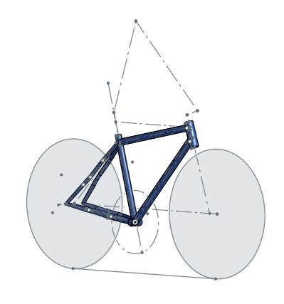

      Ainsi, pour la géométrie, je me suis inspiré des vélos similaires sur internet et je les ai adaptés à la morphologie de a mère. On retrouve donc sur ce cadre :
      • Un HT à 71°
      • Un ST à 73,5°
      • 12° de sloping
      • Des bases de 450mm pour laisser passer le garde boue
      • Un BB drop de 75mm
      Et pour les tubes, je reste sur du zona bien solide avec les diamètres :
      • HT en 44 mm (même si certains le trouvent un peu gros, ce type de HT me convient bien du fait de son adaptabilité)
      • TT en 28,6 mm
      • ST (externaly butted cette fois 😂 😇 ) en 31,7 mm
      • DT en 35 mm
      • BB en BSA
      • Bases et haubans : déjà cintrés

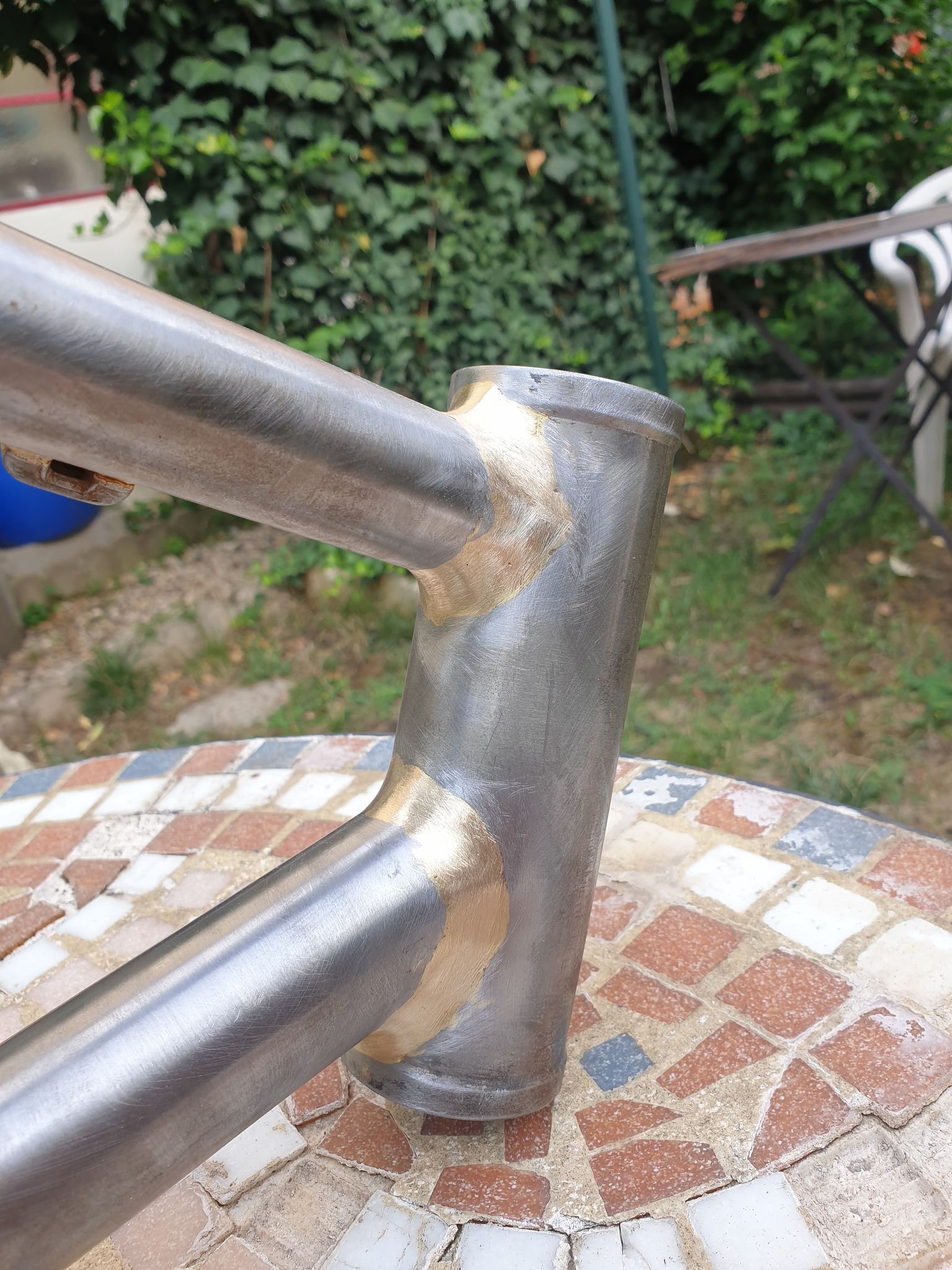

      Structurellement ça semble bien aussi, le fillet interne est présent et j’arrive à bien gérer la taille du fillet.
      N’hésitez pas à me dire si vous voyez un moyen de perfectionner ça, mais je trouve ça pas mal !
            • Un HT à 71°
            • Un ST à 73,5°
            • 12° de sloping
            tu as repris ses cotes sur un vélo qu’elle roule déjà ?
            oui c’est gros 😊 , mais si un jour tu veut lui monter une fourche pivot conique du commerce ou que tu auras faite , c’est niquel !!
            • TT en 28,6 mm
            j’aurais mis 31,7 mm
            et là j’aurais mis 28,6mm externaly butted , ça permettais de rester sur une tige de selle en 27,2 !
            • DT en 35 mm
            • BB en BSA

            pour chercher le détail microscopique , tu as des micro trous une fois ton cordon polis ça pourrais être des amalgame des flux séché qui ne ce dilue pas bien ,en passant le flux en poudre dans un vieux mixer , normalement ils disparaissent ^^
            mais à par ce poil de cul de mouche qui disparaitra à la peinture , c’est bien propre !

              Pour les petits trous sur mes soudures, je suis en effet preneur pour les éviter. Mais j’utilise du flux directement en pâte, il est déjà bien homogène normalement. Peut être que j’en mets trop ?

                oui , à l’ouverture du pot il est super homogène mais avec le temps , il cristallise de plus en plus (évaporation de l’eau contenus dans la " pâte " ), si tu arrive à voir des petits amas de flux “sortir du lot” quand tu l’applique sur tes tubes , tu peut essayer des les retirer !
                et effectivement , fait quand même quelques essais; mais généralement pour la soudobrasure bronze tu ne vas appliquer qu’une couche légère de flux pour avoir une belle protection et peu ou pas d’inclusion !

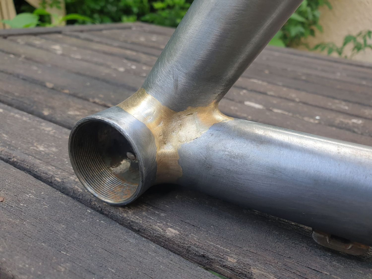

                  A part ça, la fabrication s’est très bien passée. Je vous partage quelques photos en vrac. Je peux encore progresser un peu en terme de soudure mais ça commence à être pas mal je trouve.

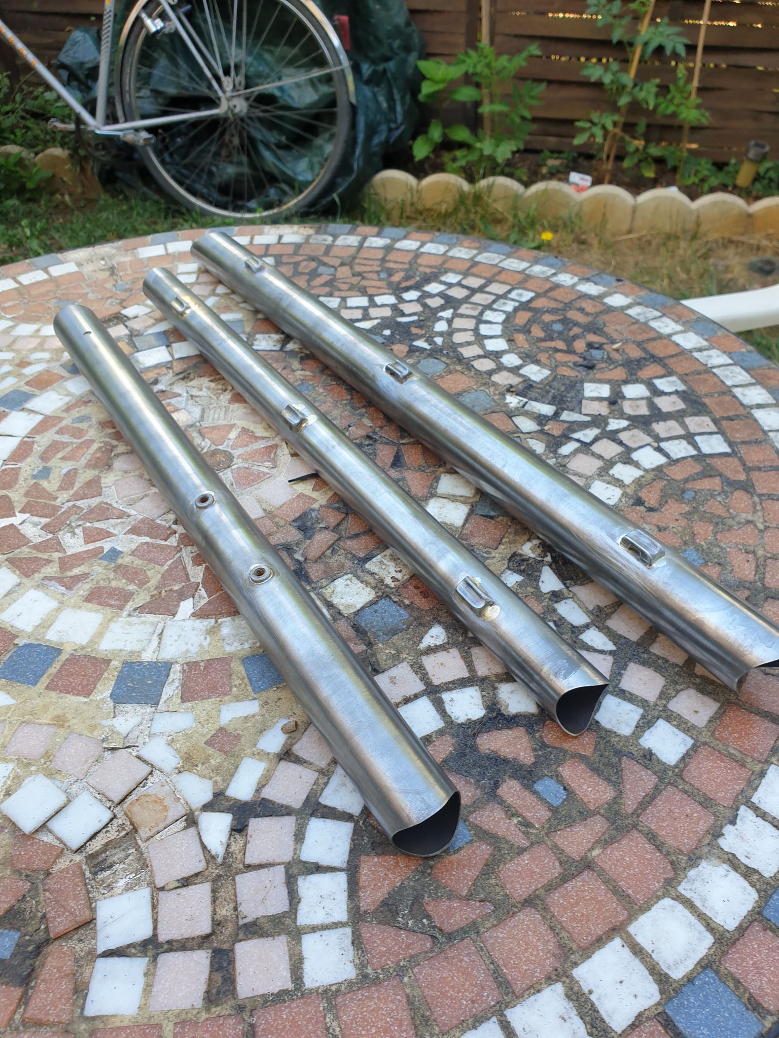

                  Triangle avant :
                  Les tubes préparés
                  310299507_508301930850797_6751115999272756239_n.jpg 310251875_3253569741628864_3540126406758289099_n.jpg
                  Le ST sous tous les angles 😊
                  Et hop un triangle avant !
                  310124724_5388429041255091_2068971260565639510_n.jpg 310112206_886899522245247_4977138722922068032_n.jpg
                  Quelques détails des soudures

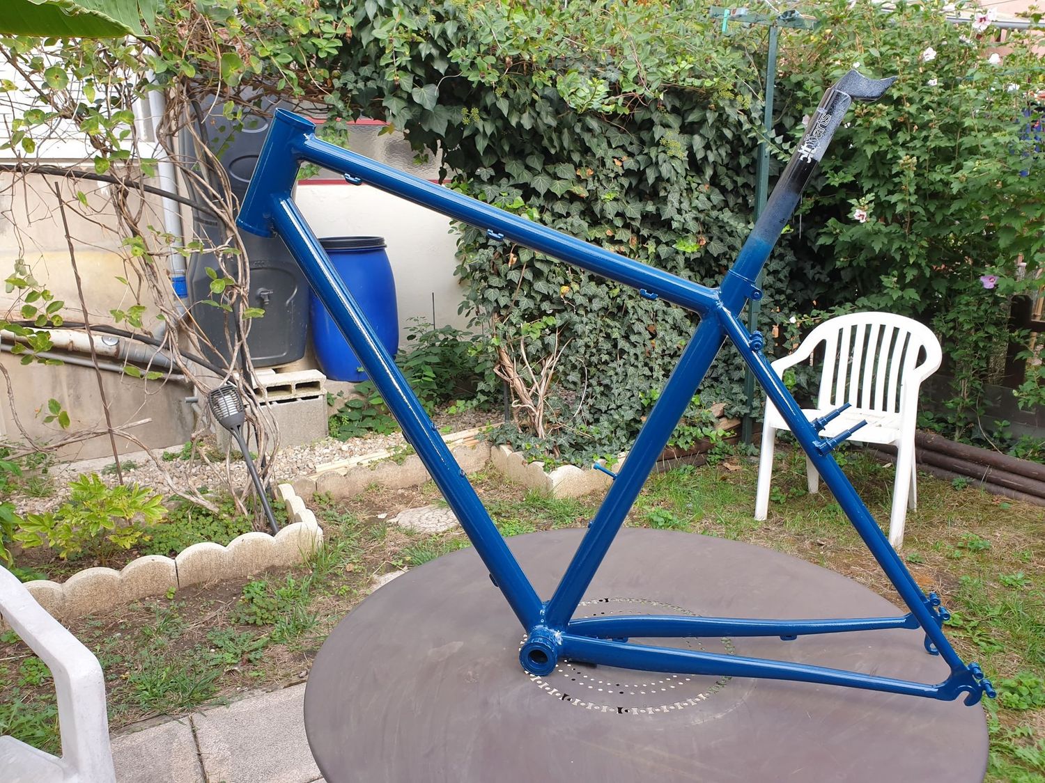

                  Et voilà le cadre fini prêt à être peint.

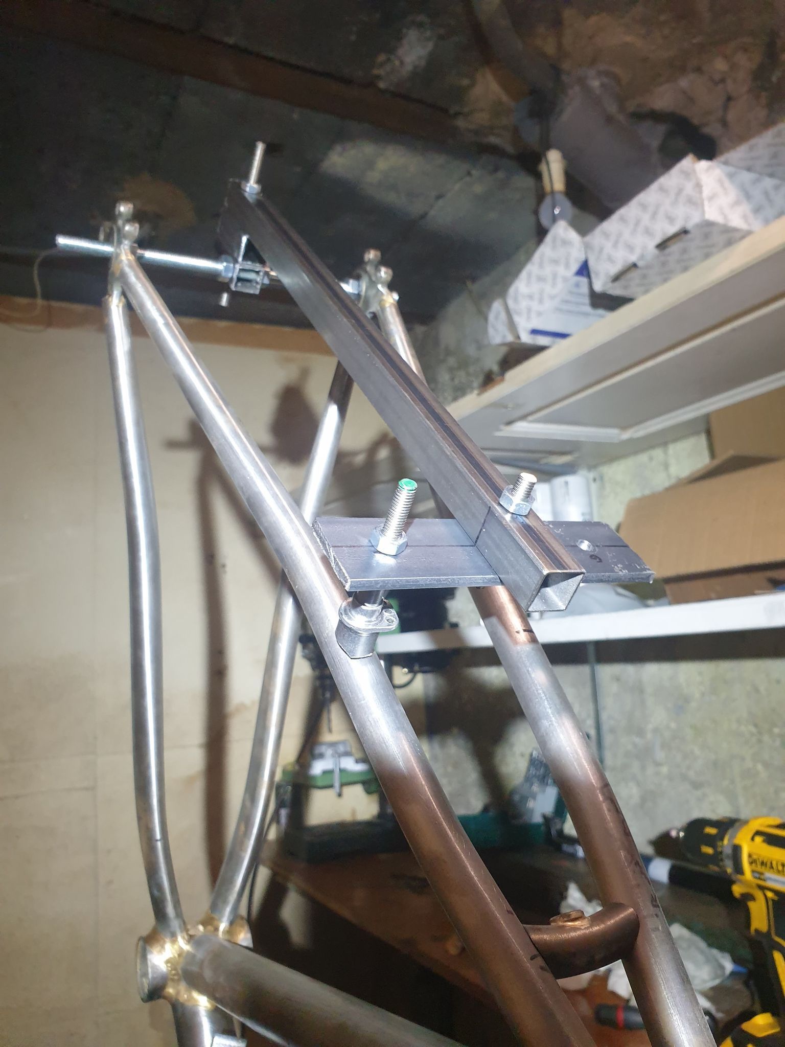

                  J’ai quand même pu faire une petite erreur de conception sur ce cadre. J’ai pris pour les SS des tubes « Cyclo-Cross » et je souhaitais braser dessus des plots pour y installer des freins V-Brake (j’ai construit un JIG spécialement pour ça, ce n’était pas facile).
                  Voici le JIG
                  Et voici le résultat
                  Or, si la distance entre les deux SS au niveau du pneu est tout à fait convenable, celle-ci est légèrement trop faible au niveau des plots. Ainsi, le montage à blanc m’a permis de voir que les étriers ne peuvent pas s’ouvrir suffisamment pour faire passer le pneu gonflé. Du coup sur ce vélo, il est nécessaire de dégonfler le pneu arrière pour démonter la roue arrière. C’est dommage, mais je le saurai pour la prochaine fois. Je me tournerai vers un autre modèle de SS.

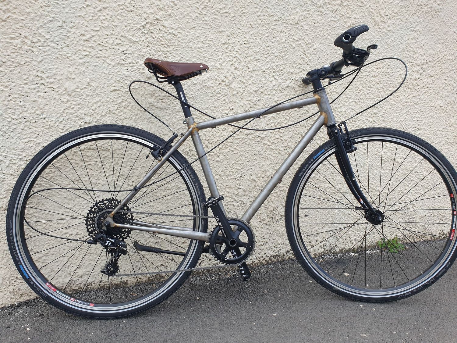

                  Un petit montage à blanc pour vérifier que tout fonctionne :
                  Et voici venu le moment tant attendu de la peinture. Comme pour mon deuxième vélo, j’ai acheté toute la peinture sur Stardust Color. Et je l’ai appliquée avec un pistolet et un compresseur. Ce vélo devait être décoré à l’effigie de l’escargot. (Voyager doucement, porter sa maison, symbole de la décroissance, cet animale est décidément très adapté !)
                  Malheureusement j’ai fait une nouvelle erreur ici. J’ai utilisé des pochoirs trop fins pour la déco et cela n’a pas tenu au moment d’enlever les autocollants. Du coup j’ai tout peint de la peinture de base pour le moment (la peinture « Bleu Océan » du nuancier RAL) et je vais me tourner vers des stickers personnalisés pour la déco du vélo. Voici le résultat final :
                  311289345_3424213487819556_1051961208439143736_n.jpg 311063046_664570238306253_2660341815704506114_n.jpg
                  L’application a été globalement réussie même si le vernis fait quelques vagues à certains endroits. J’ignore encore la raison de ces petites vagues sur le vernis (trop de vernis ? pas assez ? pas les bonnes conditions d’application ?). Mais pour moi ça reste du détail et je trouve que l’ensemble est très réussi.

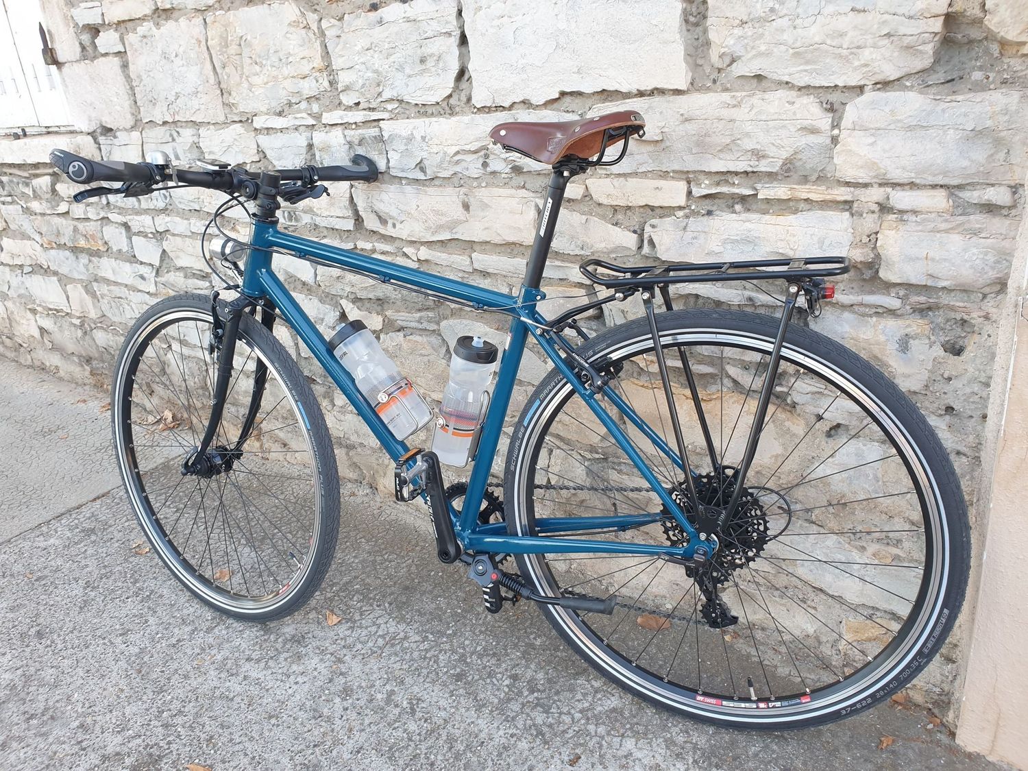

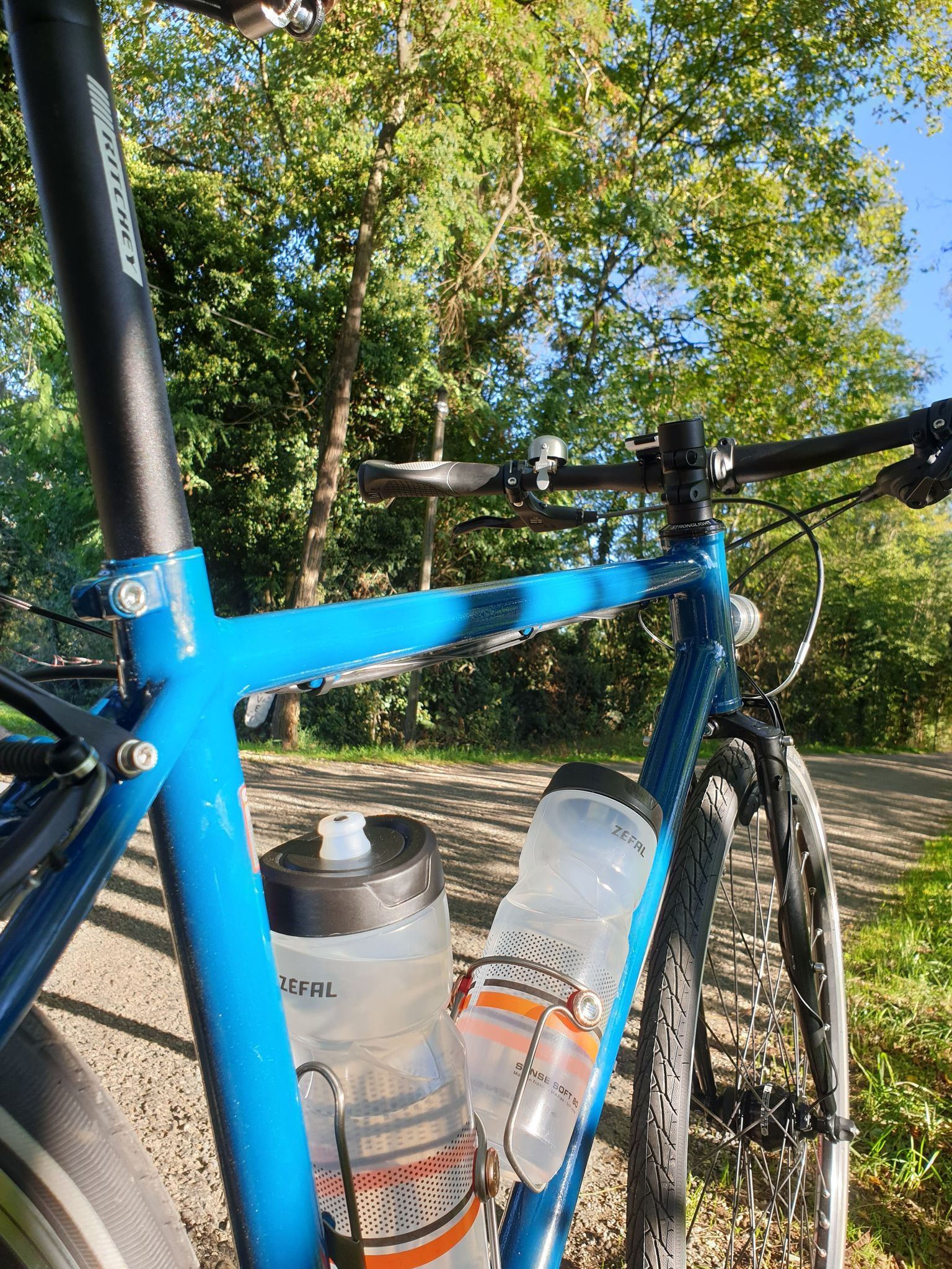

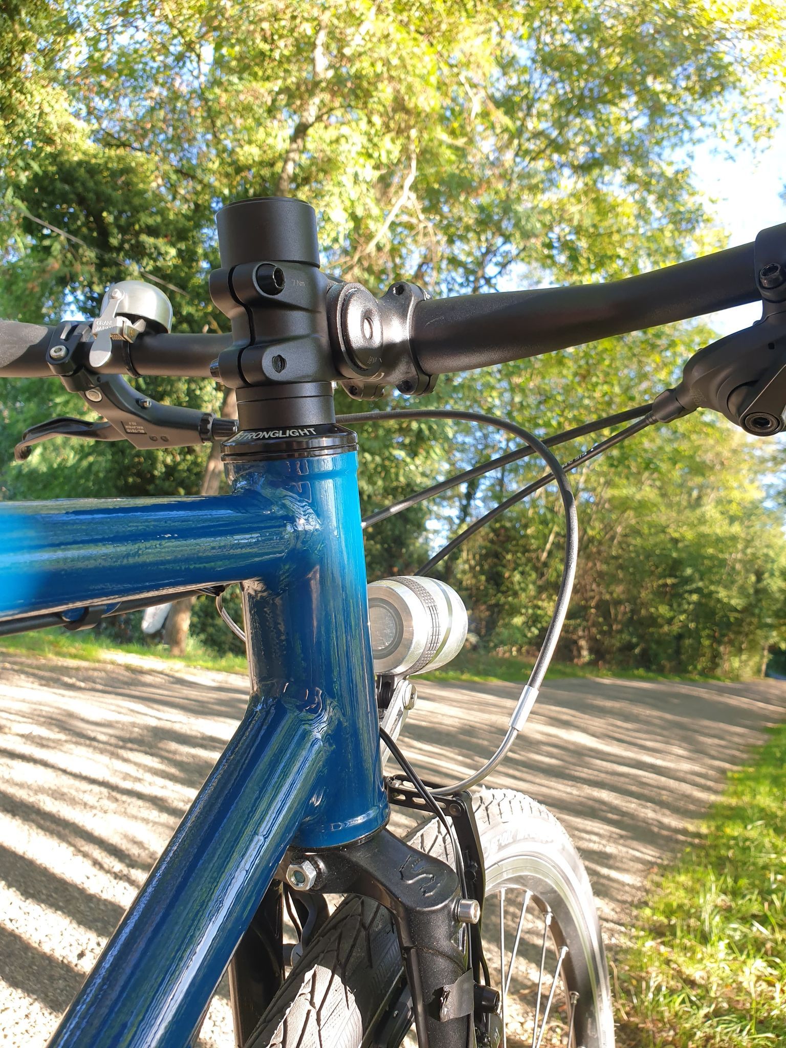

                  Voici une photo du montage final. Il manque encore les garde boue et les déco mais le résultat est déjà très satisfaisant. Il est très confortable et ma mère est ravie. Je suis particulièrement impressionné par la dynamo qui éclaire super bien avec très peu d’effort (par contre pour le montage électrique je pense que je peux mieux faire, j’y passerai un peu de temps dans les prochaines semaines.)
                  311318267_581887323688684_7924225770900147229_n.jpg 310958319_495635539272049_2466345001063030424_n.jpg 310794443_1163304994273584_4842077336103934680_n.jpg 310583137_1511824929277768_6614497279194079857_n.jpg 310484932_507709920868100_1231425000628137320_n.jpg
                  Pour ma part, la fabrication de ce troisième vélo se conclut et c’est toujours un réel plaisir de rouler sur le produit fini.
                  N’hésitez pas à questionner mes choix et à me faire des retours sur ce cadre, notamment si vous voyez des choses qui auraient pu être fait différemment ?
                  Même si le suivi du projet n’a pas été assuré, j’avais à cœur de partager avec vous ce projet. Encore une fois c’est grâce à ce forum que j’ai pu réaliser ce cadre et découvrir cette activité, donc merci à tous pour votre participation au forum.

                    Très joli pour un 3eme, bravo. Les filets sont pas mal du tout. Tu as bien fait d’aller sur Velocipedesalon, et de lire attentivement les conseils de Doug Fattic, c’est un gars qui a formé un grand nombre de cadreurs aux US
                    Un truc à faire pour le prochain : fais le trou dans le tube de selle pour le serrage de la tige avant de souder les haubans, ca facilite. Je le fais même au tout début, après avoir brasé le BB. Juste le trou, pas la découpe
                    Il mérite une fourche en acier, ce joli cadre
                    Encore bravo
                          Encore bravo
                          Merci beaucoup Christo pour ces compliments ! En effet, le trou en amont des soudures dans le tube de selle ne serait pas de trop 😁
                          Surtout qu’une fois le triangle avant soudé, j’ai plus moyen de le rentrer dans ma petite perceuse à colonne du coup le perçage est moins précis.
