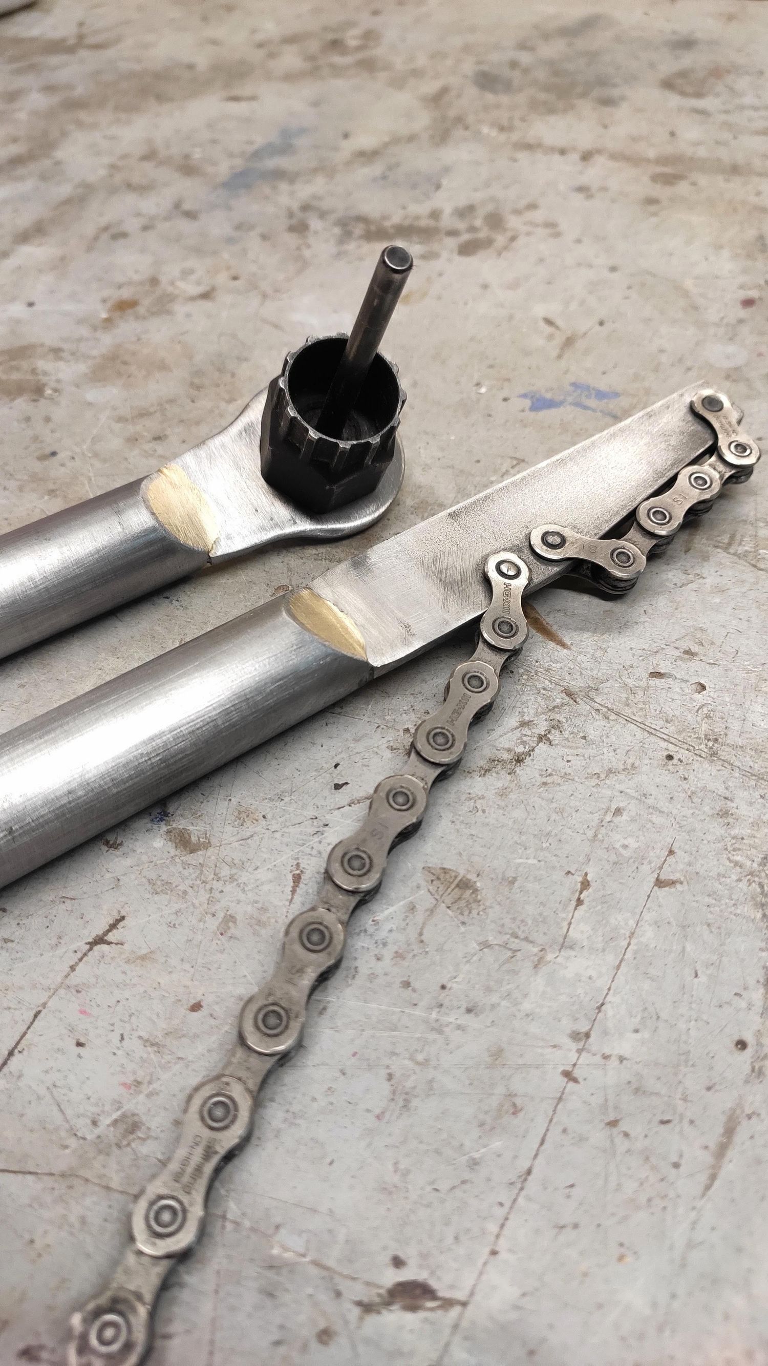

      Voici un petit projet de démonte cassette et fouet à chaine pour commencer cette année 2022 en douceur:
      Ayant détruit mon ancien fouet par abus de rallonge dé-axées et avec de mauvaise largeur de chaine, l’objectif était donc d’avoir un outillage ayant plus de bras de levier que la normal et étant suffisamment léger pour être mis dans une boite à outil prenant l’avion. Parktool fait des outils suffisamment long mais deux fois plus lourds (super en magasin mais pas pour voyager). D’autre marque comme Abbey Tool font des outils du même type mais à un coût certain!
        C’est de l’acier ou de l’inox ?
        Pas peur de l’oxydation dans le premier cas ?
          Steinman @jay kay dernière édition par
          @jay-kay les plats sont en inox, les tubes en aciers. je vais tester un vernis thermolaqué

                  Steinman @Khelys dernière édition par Steinman
                  @jay-kay @Tifen
                  Vu que l’utilisation se fera dans les pit/paddocks de cyclocross et cross country, le paramètre pluie/humidité est à prendre en compte quand même. J’espère que le vernis thermolaqué suffira à protéger les poignées (au pire je peux toujours mettre des grips mousse pour évité le contact avec les mains). Mais une chose est sûr, tout mes outils ont droit à un nettoyage en règle le lundi après les courses du weekend.

                    alexP33 @Steinman dernière édition par
                    @steinman j’espère que ton vernis protègera mieux que du bi composant epoxy. Mon cadre avait tenu quelques semaines seulement avant de présenter des traces de rouilles.

                        Steinman @Tifen dernière édition par
                        @alexP33, sablage puis passage direct en four pour préparer la pièce puis dépôt poudre du vernis puis à nouveau four, d’après mon sous traitant “le tout dans la foulé”. J’espère qu’il n’y aura pas de rouille sinon j’aurais eu le mérite de tester et ainsi savoir que cette solution est impossible pour un cadre de vélo (pour les outils c’est pas si grave)

                              J’ai modifier le nom du topic afin de pouvoir poster d’autres outils tel que ce grattoir à colle pour roue à boyaux. Plus fonctionnel qu’esthétique, cet outil est l’une de mes première réalisation TIG. Quelques tubes/plat et un chariot de tour plus tard, ça fait son office! Les évolutions seront un ajout de rigidité sur les deux tubes et l’utilisation d’une plaquette avec un angle d’attaque afin de faciliter le décollement de la colle. Cet outil est commercialisé par Dutchbiketools mais est un poil cher à mon goût, ayant un chariot avec une noix usée autant essayer de le reconvertir!
