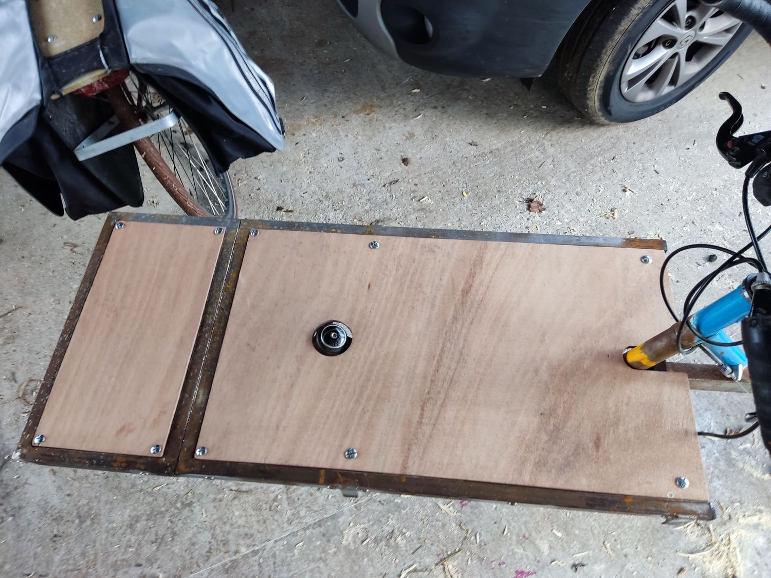

            Le cargo roule. je lui ai ajouté un plancher.
            et un jour je vais me décider à le peindre…

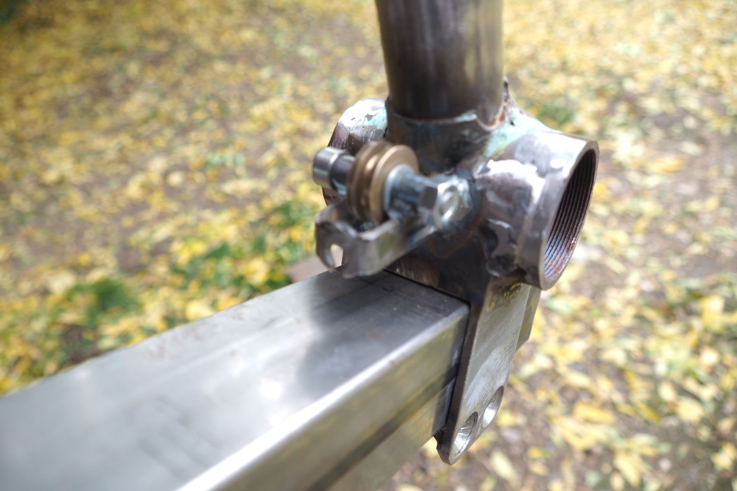

            mon vélo couché est presque complet et peint, il attend quelques bricoles. un dossier plus ergonomique et une extension de l’appuie tête… puis un coup de bi composant.

                oui, je sais mastic… seulement j’allais pas continuer à chauffer ce boitier italien à moitié massacré par mes bidouillages profanes, donc maintenant c’est présentable, pour un truc qui ira jamais plus loin qu’un mirage (les promesses de performance sont la, mais c’est encore moins utilisable que je ne pensais, la visibilité en démarrage en côte et intersections est médiocre, rouler sur route ouverte c’est franchement pas mon truc et ça limite fortement les parcours possibles vu que c’est inconduisible sur la moindre inclinaison présentant du gravier…) donc il est très probable que ça tourne en trike tétard à moyen terme, avec les catrike de 16" et un axe rigide suspendu.
                du coup j’ai un peu mis le couché en pause pour profité des capacités de mon cargo.
