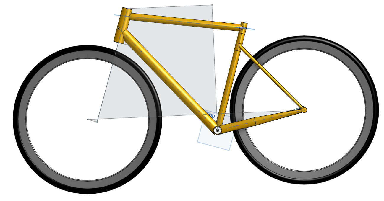

                                          Je m’y suis remis un peu, en essayant Rattlecad (démo) pour mieux appréhender le design du cadre (un peu galère quand même le temps de comprendre la logique de déformation au changement de cote)
                                          La lecture du post de @christo a été bénéfique. J’ai revu à la hausse la longueur des bases arrière. De ce point de vue je suis à peut près sur de mon coup.
                                          Pour l’angle du tube de selle je galère dans le paramétrage visuel qui ne me semble pas coller à la réalité (rail assez en arrière sur les selles que j’utilise). Petit piment supplémentaire je veux pouvoir jouer de 15 mm facilement car suivant ma forme du moment je peux osciller entre 80 et 65 mm de recul de selle.
                                          Pour l’avant toujours le dilemme de l’angle de chasse. Voici le design de base tel qu’imaginé avec potence de 110 et cintre avec un reach de seulement 70.
                                          La version potence de 100 et angle passé à 73 pour m’adapter un peu à la fourche.
                                          Pour un gars de 1m78 je trouve que ça fait un cadre trop long. J’avoue que ça me tente que très moyennement, au moins visuellement. Si je recule un peu sur le vélo il faudra que je passe à une potence de 90mm. J’ai déjà roulé sur un Vitus avec un chasse de presque 70… ça se fait donc je crois que je vais rester sur un jumeau de mon SLR03.
                                          Lachez vous, n’hésitez pas à réagir. Je suis loin d’avoir sorti la scie et les limes, il reste du temps.

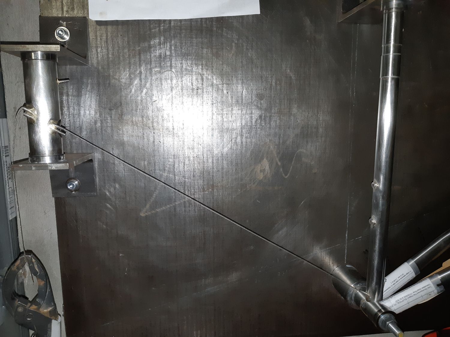

                                            alexP33 @alexP33 dernière édition par
                                            Je soumets mon idée au vote du jury 😊 .

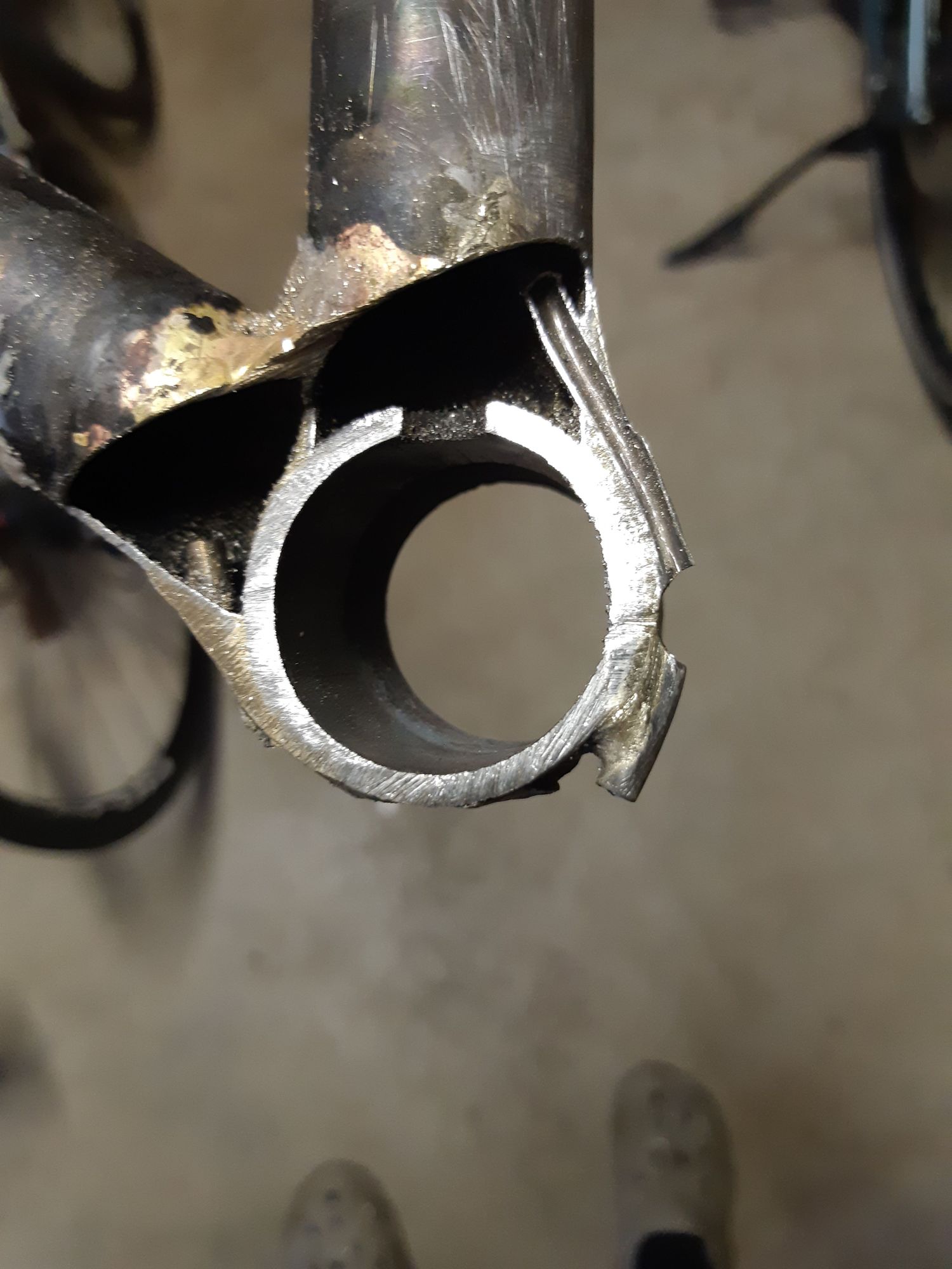

                                            Pour intégrer les câbles, sans boitier T47 j’ai dans l’idée de braser des tubes arrivant du DT et passant sous le boitier de pédalier.
                                            J’ai donc ressorti un boitier de pédalier qui m’a servi a me faire la main il y a 18 mois. Ca relève du haut vol tellement les masses à chauffer sont différentes, surtout avec le petit tube en inox (ce qui était aussi une première pour moi). Voilà ce que donne la deuxième tentative, ça commence à ressembler à quelques chose même si c’est loin d’être parfait.
                                            Qu’en pensez vous ? Est-ce que je cours à la catastrophe ? (Sachant que là c’est la version simple, j’aurai 2 tubes à passer dont un qui doit revenir vers une des bases).
                                            Riton0_7 Deums 2 réponses Dernière réponse Répondre Citer 1
