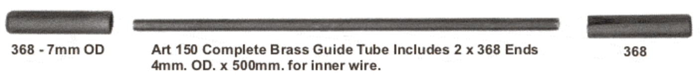

                                @alexp33 hey, je me demande une chose, est-ce volontaire de faire courir le guide câble depuis l’entrée dans le tube et aussi tout autour du bb ? (je sais pas si c’est clair…)
                                J’ai réfléchis à la même pour le prochain cadre que je vais faire, et je comptais faire ça comme ça :
                                • Faire l’entrée dans le tube avec un manchon (art. 368) stop gaine, guider dans le tube (avec l’art. 150) et sortir juste avant le bb sans manchon (pour que le câble sorte seul) en utilisant ces guides câble de ceeway (onglet brazeons) :
                                • Puis récupérer le câble seul pour le guider autour du bb avec ça (toujours dans brazeons) :
                                • Et ensuite récupérer le câble seul soit sur la base (pour le dérailleur arr.), soit sur le st (pour le dérailleur avant)
                                Et en gros, je me questionnais encore sur la récupération du câble après le bb, histoire d’être sûr que ça soit possible en l’orientant bien en sortie de bb pour pas que le câble frotte trop sur ses guides.
                                J’espère que je ne suis pas trop hors sujet et que j’ai été assez clair, sinon n’hésites pas, comme d’hab ! 😉
                                  J’ai pas pris cette option car le tube ref 150 ne fait que 500mm et surtout que je ne voies pas comment aligner a coup sur les tubes et la pièce que tu mentionnes.
                                  Mon chemin de cable commence par la pièce prise en photo plus haut qui permet d’aller à la pêche a un passe cable. Sous le boîtier, je limerai le tube pour faire l’équivalent des pièces que tu mentionnes. Comme cela j’espère que tout soin bien aligner pour ne pas gratter. J’ai fait passer un câble dans mon bricolage d’hier. Je n’echapperai pas à un liner (Ceeway en a mais je pensais pouvoir m’en passer).
                                  Pour le derailleur arrière l’idée est que le tube inox relie la base au DT et récupérer le câble la aussi avec la pièce prise en photo plus haut.
                                  Bref la grosse différence est que je ne veux pas guider le cable sur toute la longueur.
