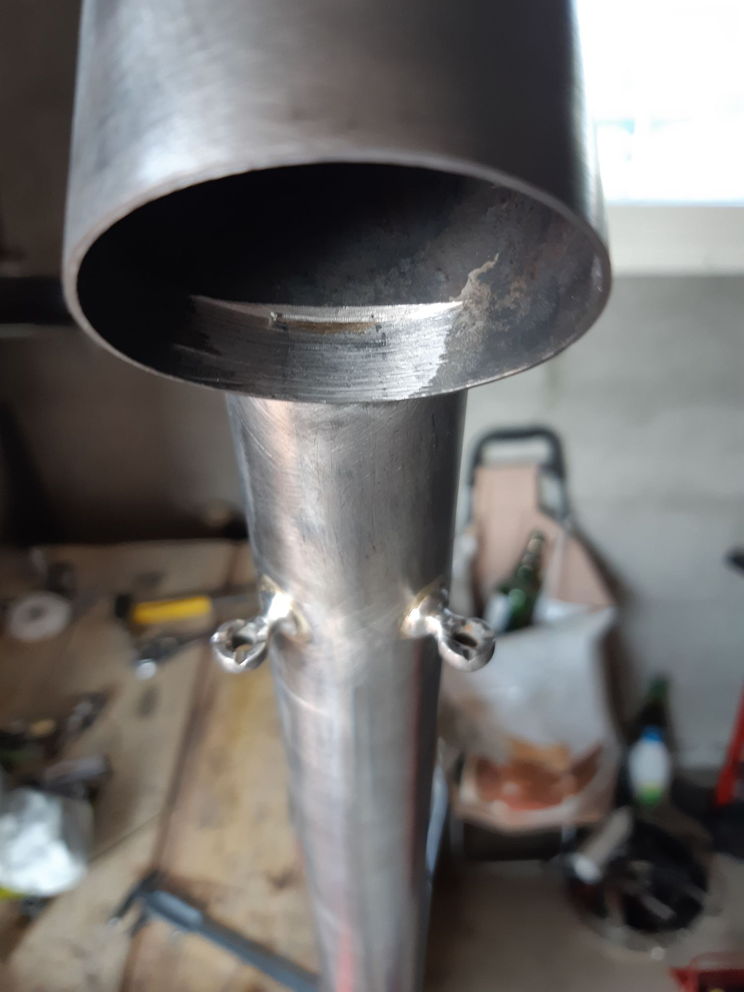

            Juste avant de partir en vacance j’ai fait ma tête de cochon et tenté de réparer sans changer le HT. J’ai limé le cordon, en ne gardant qu’une partie inférieure loin de la ou ça avait lâché et j’ai fait un beau cordon.
            4 semaines plus tard je passe acheter de quoi peindre puis je remets les pieds dans l’atelier et je sors l’alésoir. Patatras… le tube a tellement travaillé que j’ai fini dans le cordon de soudure 😢 😢 😢. Je l’avais vu avant et j’avais corrigé un peu le tir mais ça n’a pas suffit.
            NB : La première fois j’ai tellement galéré que j’ai soudé sans les coupelles acier qui font un peu office de puits de chaleur et qui ont du limiter la déformation. Mauvaise idée.
            Yapluka prendre son mal en patience et tout changer.
            Ça fait quand même mal au coeur… et ça va être très looooonnnnng. Voici où j’en suis après 1h30 de meule et de lime.
            Il faut surtout que je trouve comment chauffer ce satané HT pour limiter la déformation.

              là, je crois que tu as choisi la bonne solution, à savoir remettre un tube de direction en raccourcissant un peu le cadre. En revanche c’est certain que ca prend du temps de refaire les grugeages, en particulier quand les tubes sont déjà soudés sur le boitier et le ST
              Pour eviter la déformation, il faut absolument que tu montes en temperature sur toute la périphérie du HT, c’est à dire qu’il faut aussi le chauffer devant

                Je n’ai pas pris de photo mais pour rattraper le coup cela n’a pas été aussi pénible que je le pensais. A la meule je me suis rapproché le plus possible et j’ai amincie / enlevé tout ce que je pouvais du HT. J’ai fini à la lime aussi bien à l’extérieur qu’à l’extérieur. A chaque jonction il ne restait plus qu’une fine couronne du HT. Plutôt que de limer et difficilement voir le changement de tube j’ai utilisé le chalumeau et avec une flamme minimale pour chauffer cette petite couronne qui s’est facilement dessoudée par bout. Au final j’ai donc récupéré la forme de mes grugeages sans top de difficulté. Bien sur ils avaient travaillé lors de la première soudure mais ça n’a pas été trop chronophage de les refaire pour repartir sur un HT neuf.
                Si il faut reconnaitre ses limites je dois avouer que le cordon interne cher à Christo était quasi inexistant 😞 . J’ai du boulot !
                J’en ai profité pour corriger le tir et rattraper les 1 à 2 mm qui se promenaient sur la position latérale de mon HT. Au moins pour ça c’est parfait… au moins pour ça.
                Pour les brasures j’ai donc utilisé mes coupelles comme puits de chaleur et j’ai chauffé, chauffé, chauffé les coupelles et les tubes avant et pendant la brasure du TT puis DT en suivant les précos du maitre ;-). Le métier rentre au moins pour les cordons. Par contre j’ai eu beau chauffé comme un boeuf, c’est nickel sur la jonction DT / HT mais j’ai encore de la déformation sur la jonction TT/HT alors que j’ai l’impression d’avoir fait la même chose 😤 . Je cherche vraiment à comprendre parce que là ou il y avait les coupelles ça a l’air de ne pas avoir trop bougé. Ça fait plus pensé à un “enfoncement” du HT juste au droit du TT. Je me demande si :
                • ça pourrait venir du fait que j’ai pointé le TT en le poussant vers le haut avec une équerre aimantée et qu’à la chauffe cette contrainte ait déformé le tube juste à la jonction.
                • à la conception il ne faudrait pas éloigner un peu plus les TT / DT des extrémités du HT pour laisser une zone moins contrainte plus grande pour l’alésage des logements des roulements.
                • si vu mon manque d’expérience je n’aurai pas du opter pour un HT usiné plutôt qu’un tube Columbus coupé.
                • mes difficultés sont exacerbées par le fait que tube fait 46mm
                Astuce du soir (au cas ou ça vous intéresse). N’ayant pas de brasure de gros diamètre j’ai groupé 3 brins de 1.5 que j’ai torsadé à la perceuse. A moins quand on apporte de la brasure il y a de la quantité !
