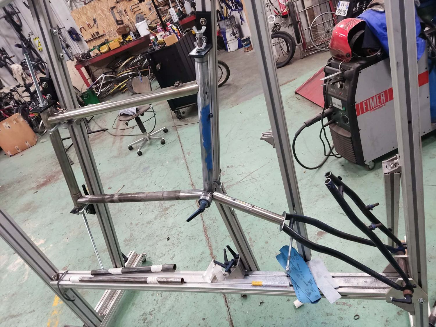

      bonjour, cette semaine j’attaque mon tallbike.
      après un peu de recherche papier, j’ai porté mon proto sur bikecad, et j’ai sorti les gabarits. le sport sera de brider un engin fait de tubes recyclés sur un jig improvisé… j’ai pas encore les sous pour faire usiner les cônes.
      un vtt inox massacré à la tds, un decathlon 5.2, une antenne télé en inox (oui oui vous avez bien lu) servent de donneurs.
      l’avantage de l’antenne c’est ses 34mm extérieurs, donc j’ai pu manchonner et rallonger une des douilles EC34 des donneurs.
      le cadre aura deux wishbones pour pas avoir à rabouter des haubans.
      pour le gag, quelques unes des mesures.
      head tube: 405mm
      bb rise: 403mm
      empattement: 1298mm
      il y aura un tube auxilliaire, à 67° de la ligne de centre à centre des chainstays pour monter le dérailleur avant. (sinon il est impossible d’en monter un)
      vu la longueur des bases, j’hésite à les trianguler au niveau du wishbone. je verrai comment je les passe une fois la chaine posée, vu qu’elle passe à l’extérieur du wishbone: je pourrais mettre un guide chaine.

          ça avance… j’ai les gueules de loup à faire, que j’ai imprimé grâce à bikecad.
          cosmo 1 réponse Dernière réponse Répondre Citer 2
            cosmo @cosmo dernière édition par
            Bon, c’est sans appel, mon jig improvisé est inréglable.
            j’ai changé des points de fixation, mais rien n’y fait, je vais devoir suivre des plans d’internet et trouver un tourneur fraiseur, ma perçeuse à colonne n’est pas assez précise. Ou je sais pas m’en servir, ça revient au même.
            j’ai le débit de tubes recyclés, les patrons sont faits.
            je vais chercher des chutes de rond…
            une fin de semaine décevante. mais j’ai un peu de progrès, la douille et la fourche sont faites.

                bonjour à tous, finalement j’ai pu trouver un espace ou je peux travailler… et mon oncle m’a usiné des cônes et un centreur pour l’axe arrière.
                le monstre est en cours d’ajustage dans un atelier d’auto réparation.
                deux petits changements se sont ajoutés au programme. un plateau pour faire cargo (aucun plan, mais avec 60cm entre les roues, j’ai de quoi faire) et il sera pliable pour le transport, avec les haubans montés sur un pivot de vtt acier.
                ah et j’ai enfin accès à un oxy acétylène.
